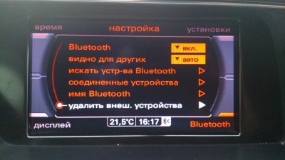

Все ок.
У тебя в комплектации есть "9ZF" - "Комплект для подключения мобильного телефона с громкой связью".
Идем дальше.
Проверяем настройки своего телефона и головы. (мы должны их подружить).
С учетом следующих особенностей:
- в телефоне включить режим "видимости" для других устройств, затем включить блютуз в телефоне.
- "блютуз" в авто ищет внешние устройства в течении 2-х минут (после заводки авто в автоматическом режиме), затем поиск устройств с mmi можно запустить принудительно.
У меня еще потребовывалось вводить (совмещать коды). - это зависит от вашего телефона.
Если не поможет:
- Скачиваем "учебник" по MMI 2G - viewtopic.php?f=9&t=65
- Открываем в учебнике страницу - 133 и пошагово настраиваем.
Затем задаем вопросы.
Идем дальше.
Если не поможет:

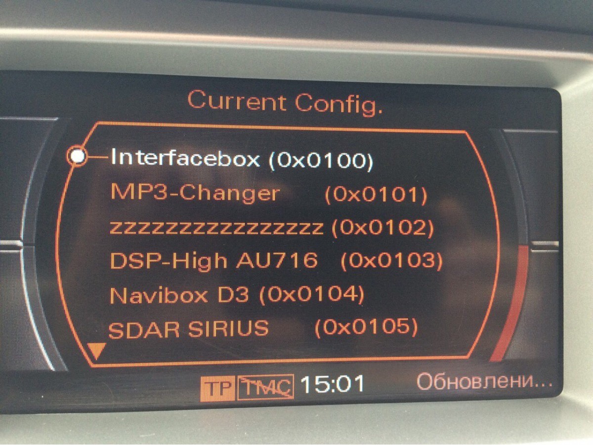

Выбираю телефон, откр экран телефона - зеленый. Пишет телефон отсутствует., кнопка сетап не вызывает меню настройки. Попробую сделать скрин.
Сделал фото версии прошивки, но так и не понял из этого набора цифр и букв, какая же у меня
Добавлено спустя 3 часа 2 минуты 21 секунду:
Разобрался с прошивкой, даже обновился до 5540. Записал так же диски 6630, но вставив первый диск мне выдало что нечего обновлять. Это навело на мысль, что у меня не видит блок телефона.
Сделал фото устройств, прошу знающих глянуть и вынести вердикт.
.Добавлено спустя 3 часа 2 минуты 21 секунду:

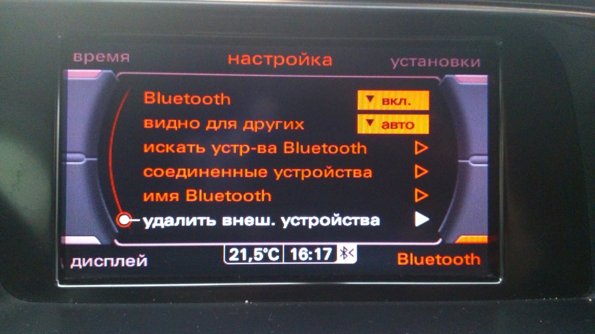

Громкая связь Bluetooth в Audi Q7 - вопросы эксплуатации
Добрый день.У меня Ауди Q5 2010г.в..Громкая связь работает,а музыка не воспроизводится через Bluetooth. VIN WAUZZZ8R9BA004286.
