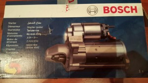

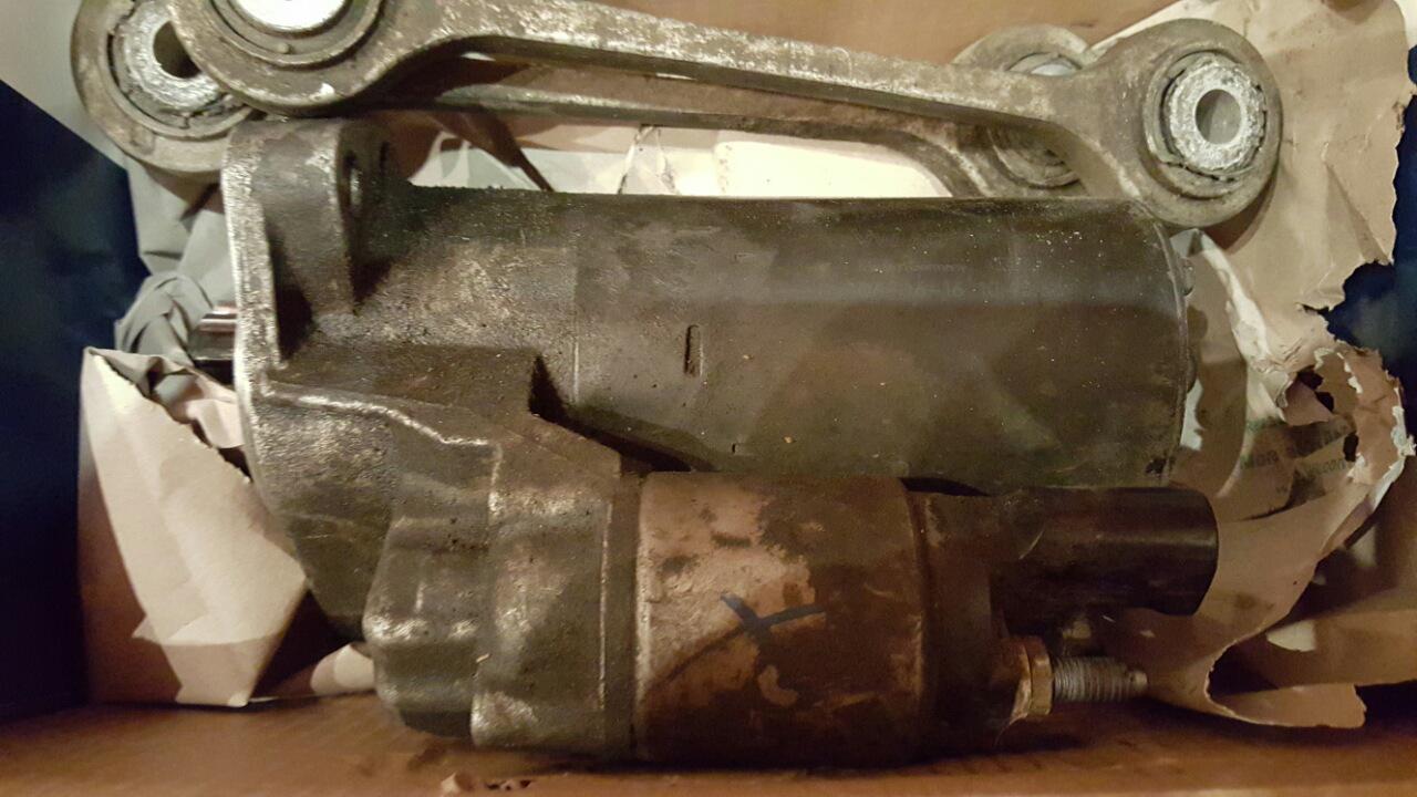

Сообщение hp_unit » 11 фев 2016, 10:01
Сержио писал(а):Стартер? :ha-ha-ha:
да именно он
снять его и поставить целая эпопея :stars: :stars: думаю рассказывать нет смысла, сам этого делать точно никто не будет. :-)
взамен оригинального Vag 2квт, был поставлен BOSCH 2.2 квт.
побитый жизнью стартер
новый
+ к этому были заменены передние стойки стабилизатора и втулки.
