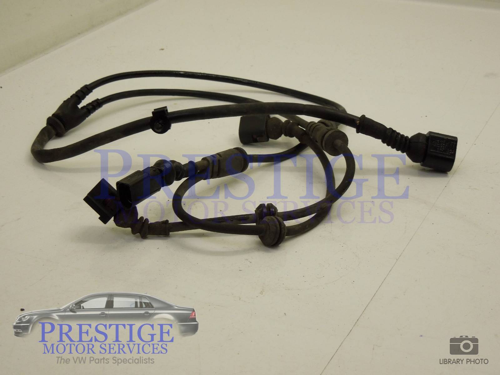

Моли бога что бы не пропало. Легче найти будет какому жгуту кирдык из четырех. или фишке с датчиком.
Отправлено спустя 1 минуту 7 секунды:
Ставлю 10$ на жгут.
Отправлено спустя 45 секунды:
Ставки принимаются ;)
Скажите, а где ветка по Audi Q7
Сообщение Трям » 04 май 2018, 20:21
DIA писал(а):Источник цитаты какому жгуту кирдык из четырех
а эти жгуты остаются после смены колодок с датчиками? или меняются тоже комплектом
Сообщений: 9332
Сообщение DIA » 04 май 2018, 20:45
Жгут типа 7L0971279J это кусок провода специального который идет от кузова до разъема датчика колодок. и ставлю на него и на его разъем со стороны кузова 10$ Делаем ставки.
Отправлено спустя 2 минуты 56 секунды:
Да забыл. через него еще идут и провода датчиков АBS ;) Меняется каждый отдельно :yes:
