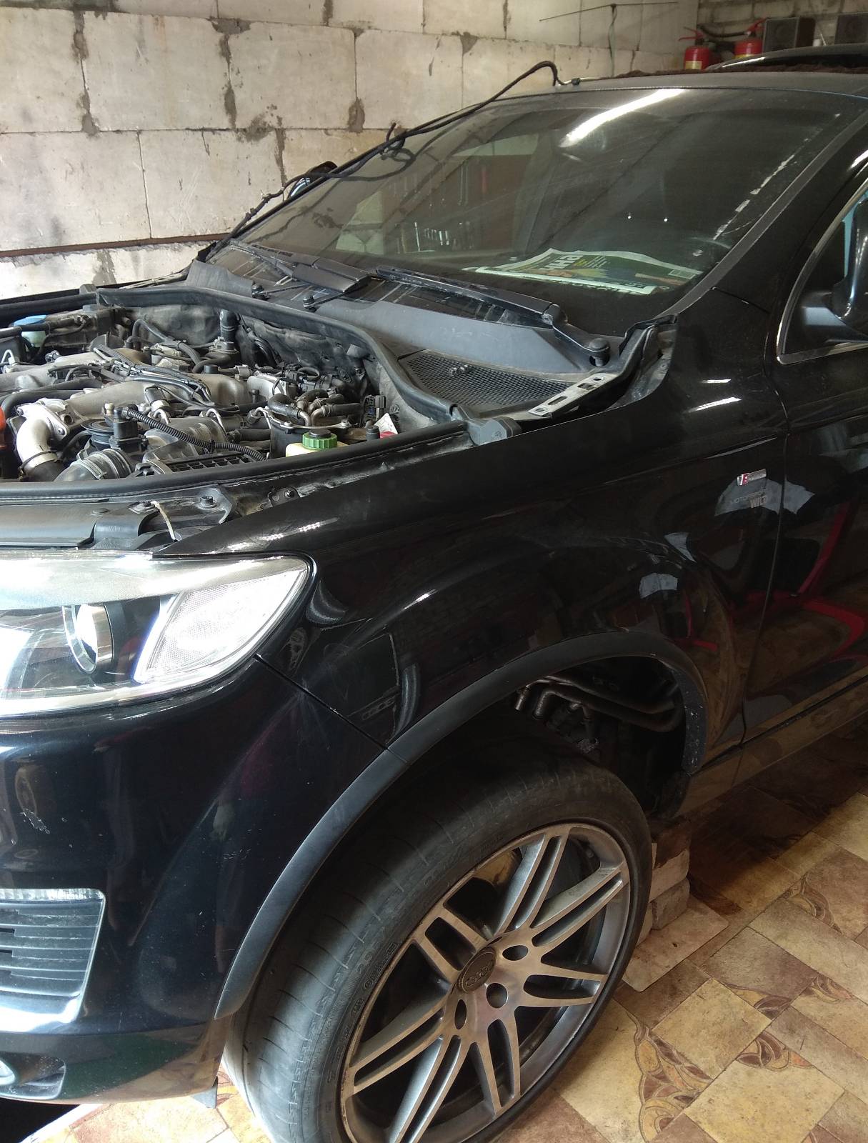

Сообщение hp_unit » 02 июн 2018, 08:34

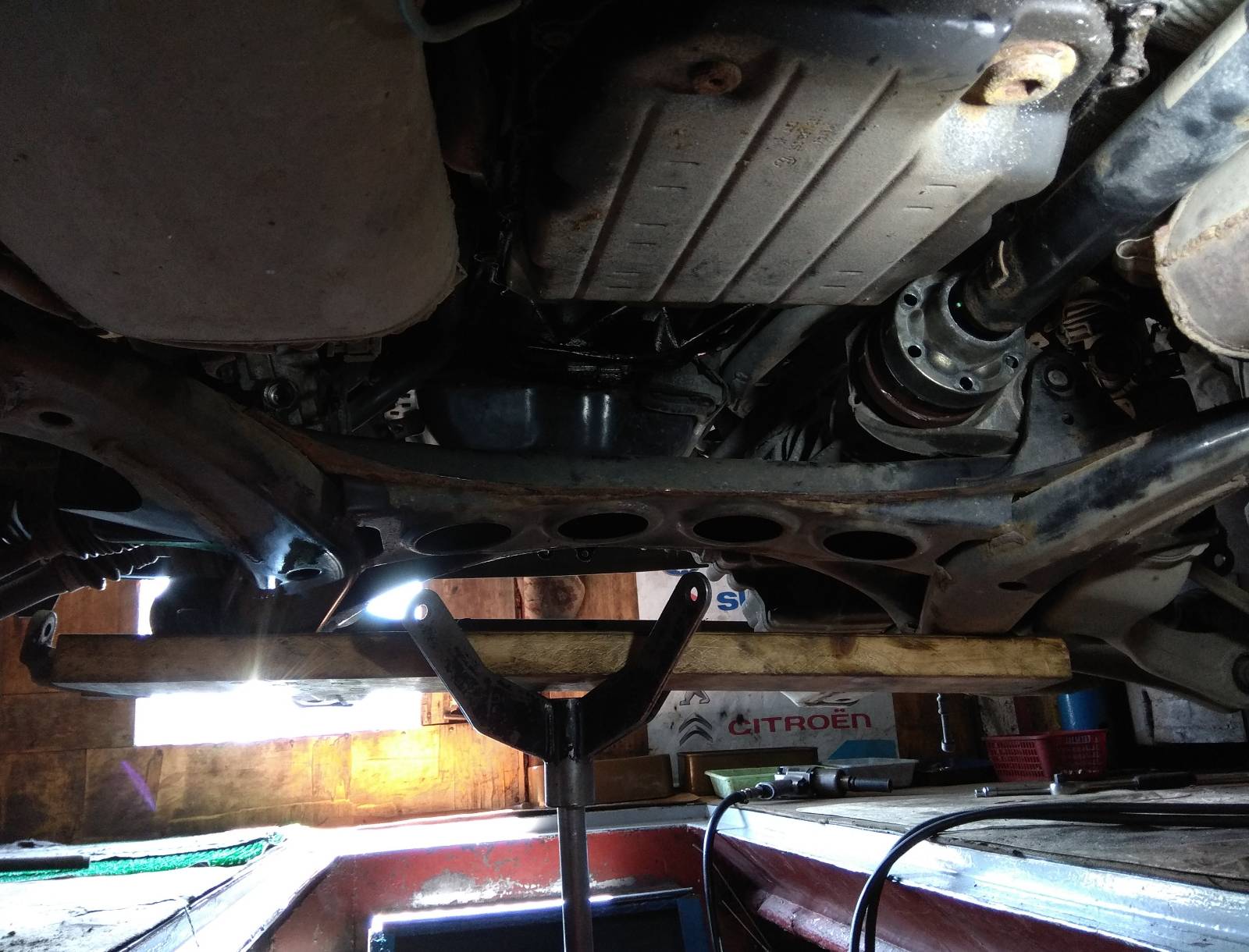

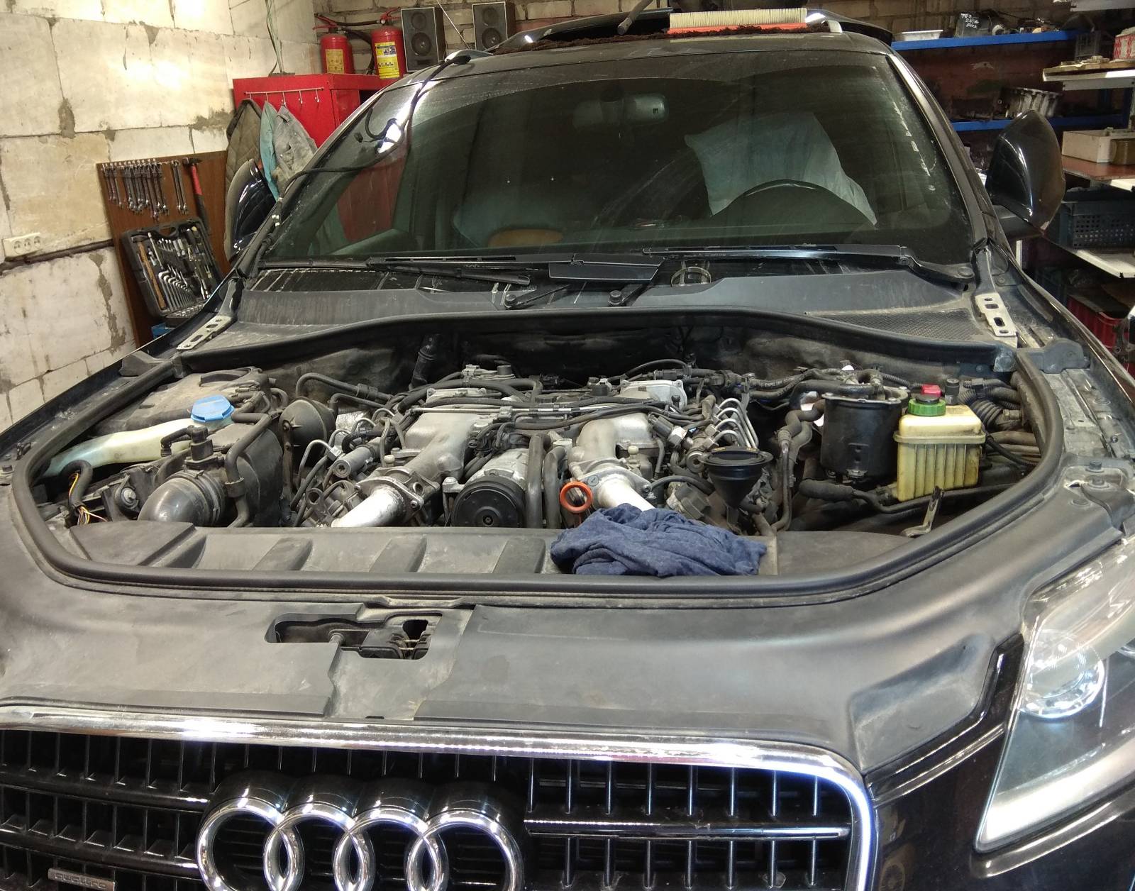

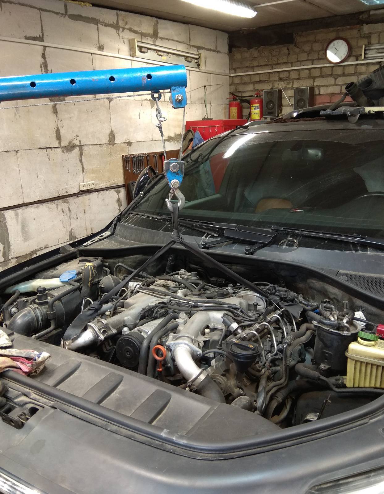

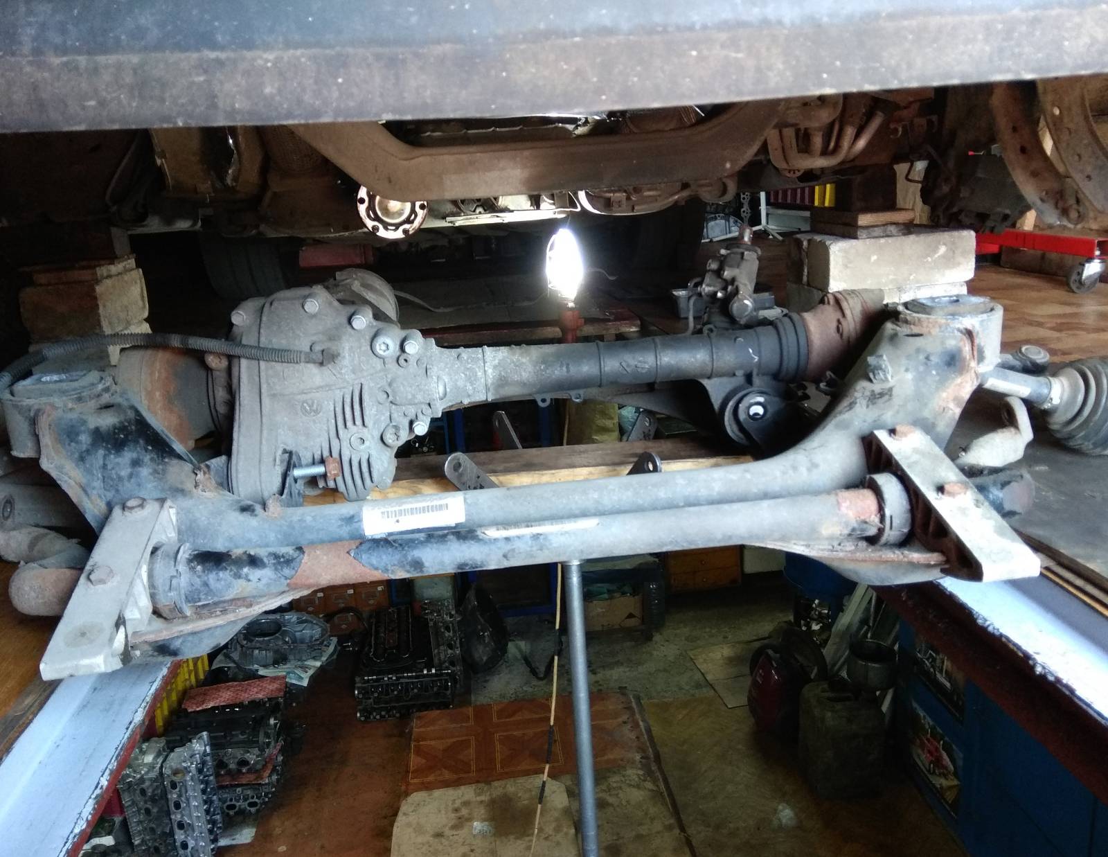

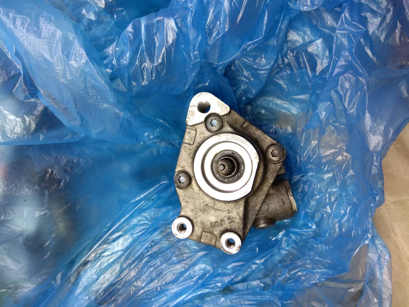

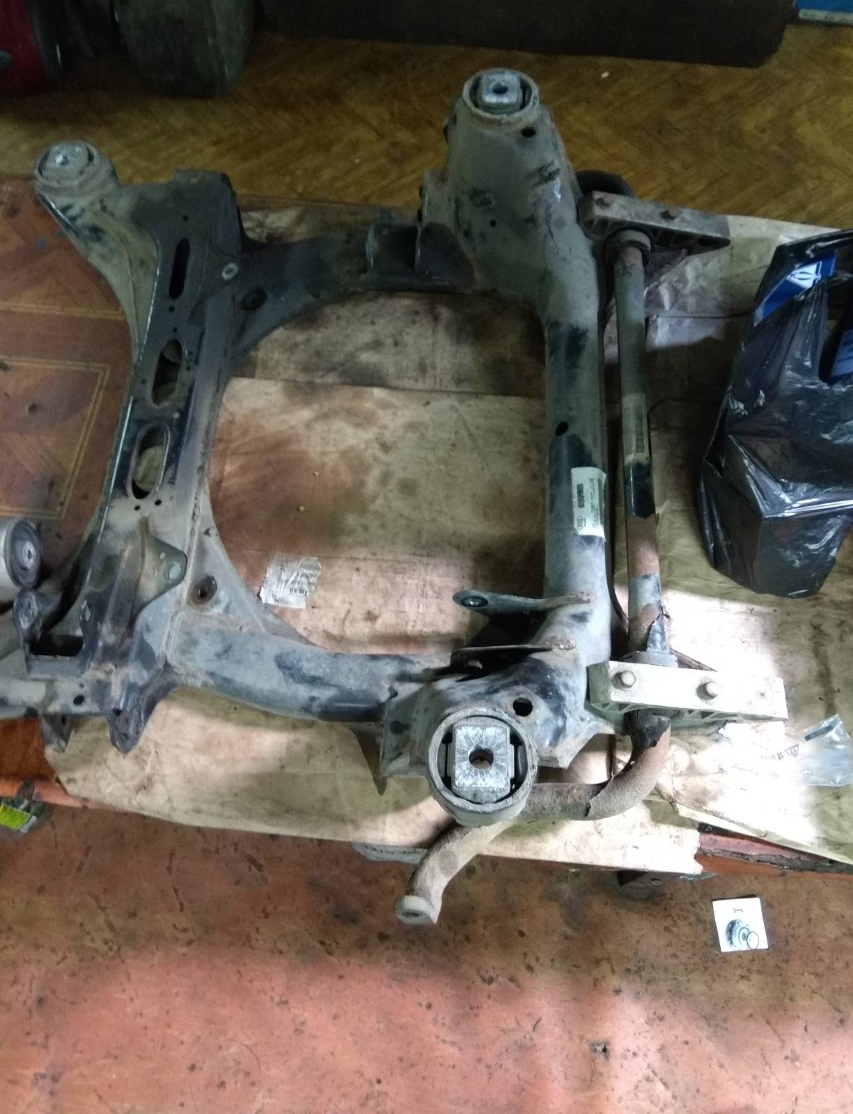

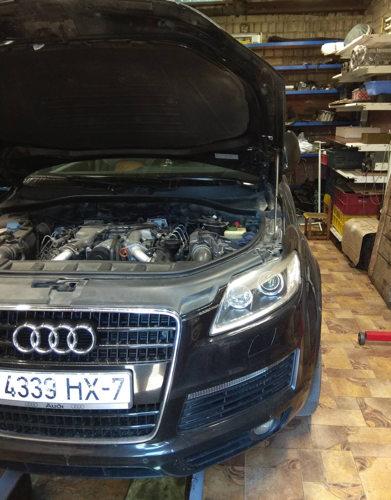

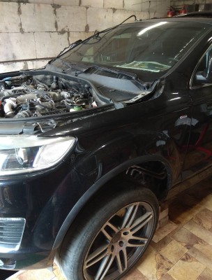

Ну так сказать первая почти за 4 года серьезная поломка на кушке, сдох насос ГУР, отдельное спасибо немецким инженерам за то что поставили его сзади мотора! :good:

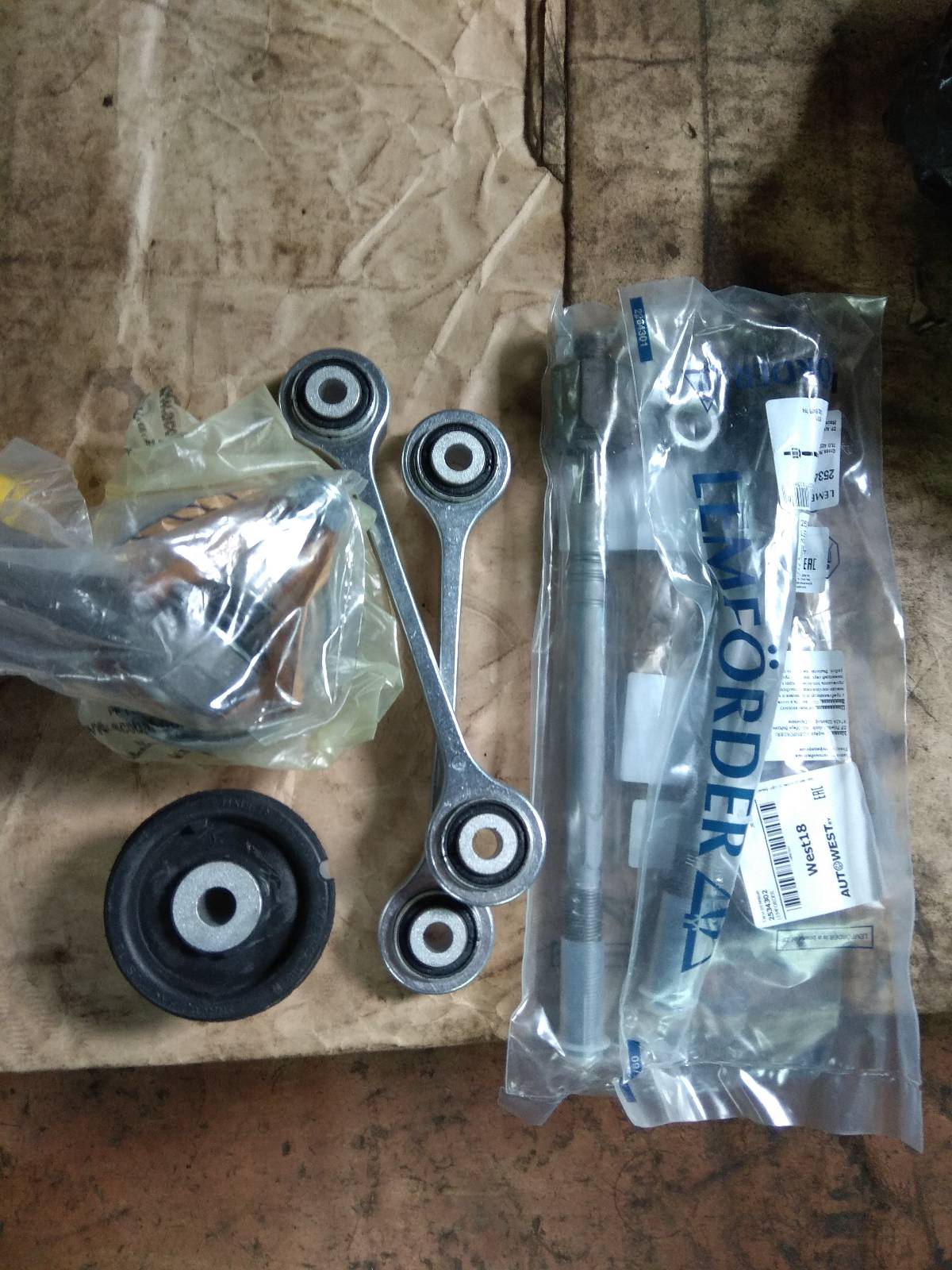

К нему не подобраться, мало того палец некуда засунуть, ремонт по эльзе тоже не подходит, болты катализатора настолько прикепели, что сорвать их не снимая мотора не представляется возможным. Решили снимать подрамник и все что на нем держится ))) :crazy: :stars: Ну коль все снято, делаю все что вызывает сомнения, стабилизаторы, сайлентблоки, тяги рулевой рейки, наконечники, рейку отвез на профилактику, ступичные подшипники, кольца, уплотнения ну и т.д. Так сказать сделать дин раз и забыть!
Ну и еще момент найти насос живой в нашем городе оказалось не так просто, все продают или такой же убитый или вообще от 4,2 Fsi. Ивсе в один голос кричат что он подойдет )))) Тут немцы тоже постарались на 4,2 тди поставили японский насос KYB (Каяба), а на бензиновый 4,2 Fsi насос от ZF. Визуально они похожи, но отличия в них есть )
Виновник!
Пока так, сегодня начинается, обратный процесс, сборка всего :popcorn:
Продолжение следует........ :drinks: :cannabis:

Сообщение hp_unit » 02 июн 2018, 22:21
Готово ! Кушка в строю , руль вертится одним пальцем как и раньше ! :D :yahoo:
