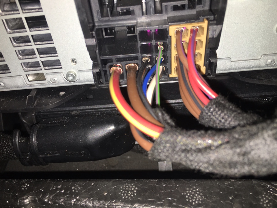

помогите пожалуйста найти уходящий плюс на блоке радио 4G0035056J на q7 (2014 год, mmi 3g+)
нужен плюс, которого нет на выключенной машине и который появляется при включении mmi. полноценный 12 вольт
схемы блока нашел
на 28 пине есть плюс (в настоящее время 0,2-1 вольт), но он для комплекта подключения мобильного телефона. что это? по Bluetooth телефон у меня и так работает, микрофоны активированы.
смысл в том, что нужно активировать это блок пинов (17-28) (контактный разъем)
как это сделать? кто-нибудь знает? возможно ли через ваг-ком или зеленое меню?

Intel7 писал(а):Источник цитаты схемы блока нашел
Смотрите по схемам раз нашли.
И распишите почему именно тут плюс нужно найти а не где-нибудь в другом месте? Дополнительное оборудование какое-то устанавливаете?

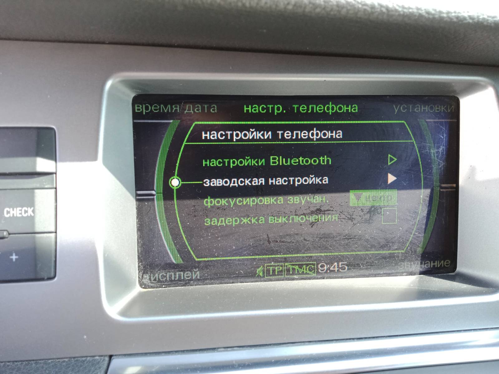

Подскажите пожалуйста, есть ли у меня блютуз в машине или нет? Меню есть, настройки меняются, но телефон не видит.
VIN: WAUZZZ4L27D092914
Отправлено спустя 33 минуты 43 секунды:
Прошу прощения, нашёл инструкцию, подключил). Телефон заработал.
Но остался вопрос, прослушивание музыки не предусмотрено?
Fifth писал(а):Источник цитаты есть ли у меня блютуз в машине или нет?
