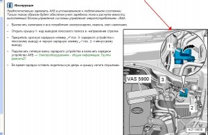

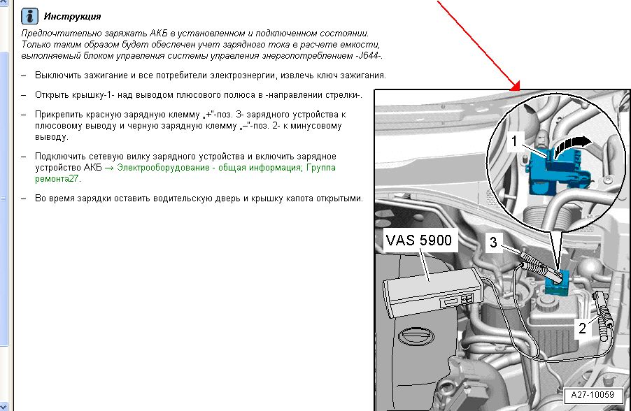

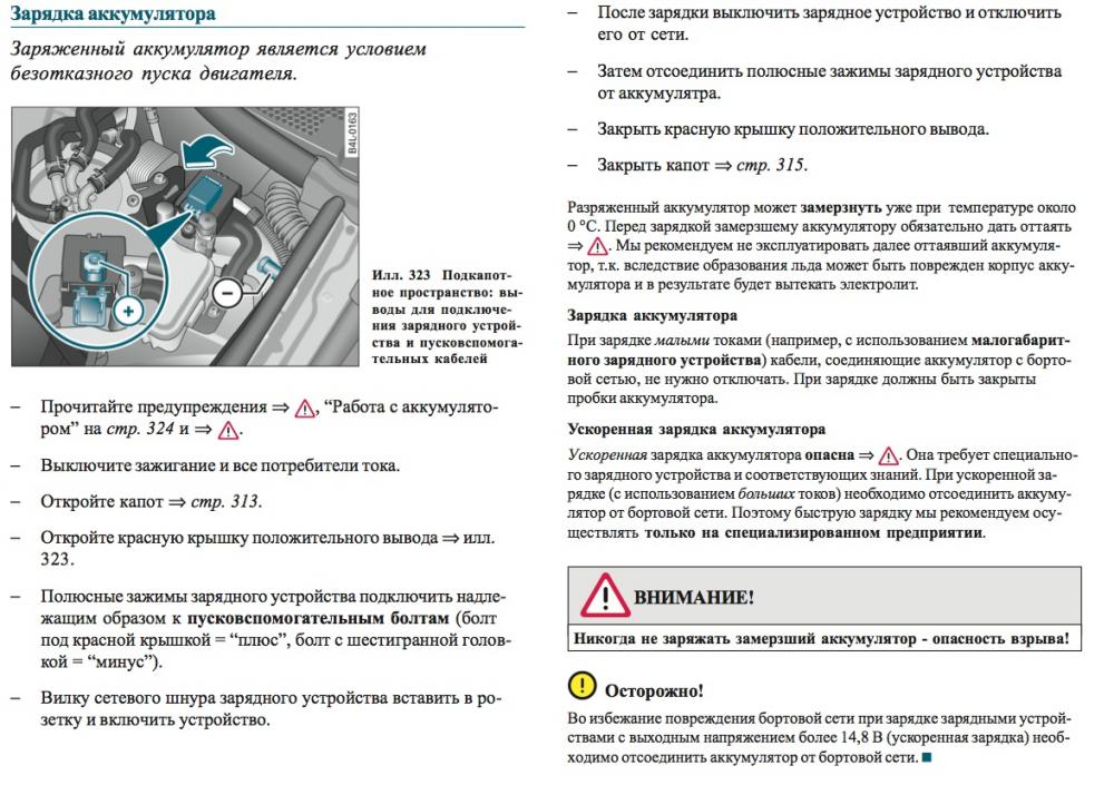

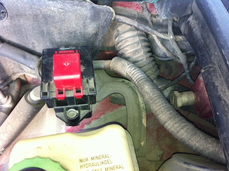

Народ срочно!!!!! Где находятся дополнительные клемы под капотом на Audi Q7
- Сообщений: 19176
АКБ поменять на Q7 где?
Дополню чуть.
С водительской стороны (слева по ходу движения авто) возле стакана:
