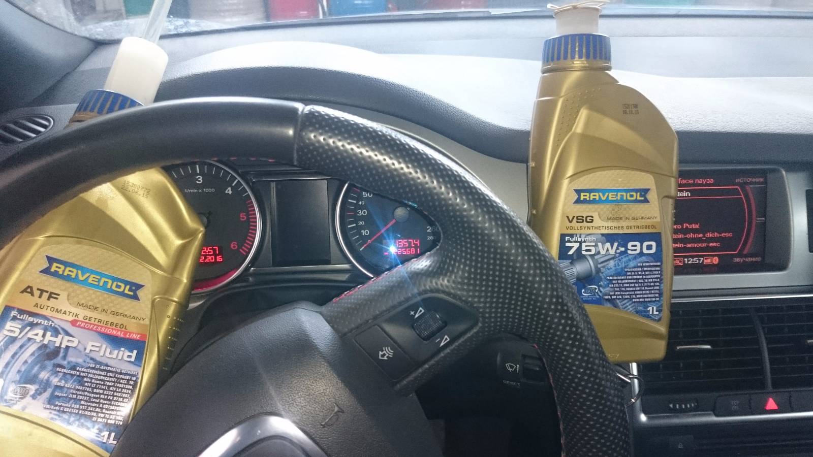

bykot писал(а):Источник цитаты у офов или есть другие места? т.к. оригинальное масло вроде как дорогое, а надо его пол литра вперед, так может дешевле у офов по факту купить.
Мне его надо не пол литра. передний мост - 1 литр, задний мост - 1.3 л, для раздаточной коробки - 1 л. с учетом того что его заливает до той поры пока оно не начнет капать. Масло брал Ravenol.
Подробно что как чего описано тут: http://www.audi-club.ru/index.php?threa ... st-7771198
Сам решил не заниматься этим вопросом по одной простой причине - отсутствие нужных ключей. Они не стандартные кое-где. Кое-где просто надо был тип ключа которого у меня не было. Заливали при мне. А когда не пускают в ремзону - обхожу стороной.
