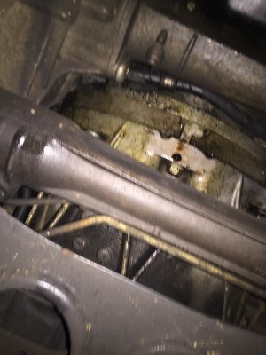

Ребята помогите может кто-то что-то подскажет. Сегодня утром обнаружил пятнышко под машиной из масла кажется из коробки. Машинка Q7 3.0 tbi 2006 вот пару фоток сумел снять телефоном. Откуда это течёт?

Jukon, может из коробки течь, а может и сверху где-нибудь из блока или патрубков ЕГР, например, а потом стекает по двигателю и коробке вниз.
На любую СТО нормальную подъедите и попросите установить место течи масла. Осмотрят под капотом все, на подъемник поднимут и защиту снимут, если первый осмотр не даст результата.
По цвету светлое вроде какое-то, значит скорее всего из коробки.

Помыть бы сначала снизу ее, потом и смотреть предметно

Ну вот побывал на СТО. Сказали что где-то из двигателя подтекает....но где не скажут надо помыть его и с низу и с верху

Jukon писал(а):Источник цитаты надо помыть его и с низу и с верху
Есть такая тема у нас на форуме - viewtopic.php?t=40155
Течь масла
Сообщение hp_unit » 20 сен 2017, 13:44
Да стандартная болячка, у всех течёт между коробкой и двигателем . Задний сальник пропускает.

hp_unit писал(а):Источник цитаты у всех течёт между коробкой и двигателем
Нет не у всех. примерно 70 на 30.

У меня такая же "течь", еще с покупки. На нескольких сто сказали если с уровнем проблем нет - не лезть. Слово течь я бы назвал очень громким. От замены до замены на уровне не сильно сказывается, под машиной пятен не видно, но во время замены постоянно протираю(если сам меняю). Еще может сопливить турбина, по патрубку стекать вниз как раз на коробку(если на патрубке от турбы не менялась прокладка).

сколько еще будет :) А как увидели эту течь? Если не ошибаюсь, то пока не снимешь защиту этого не видно. Еще может капать из под интеркулеров ... если от времени и вибрации стирается язычек на патрубках на интеркулерах снизу. Но тогда пятна будут спереди колес.

Оказался сальник между коробкой и двигателем. Поменял всё стало гуд.
