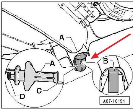

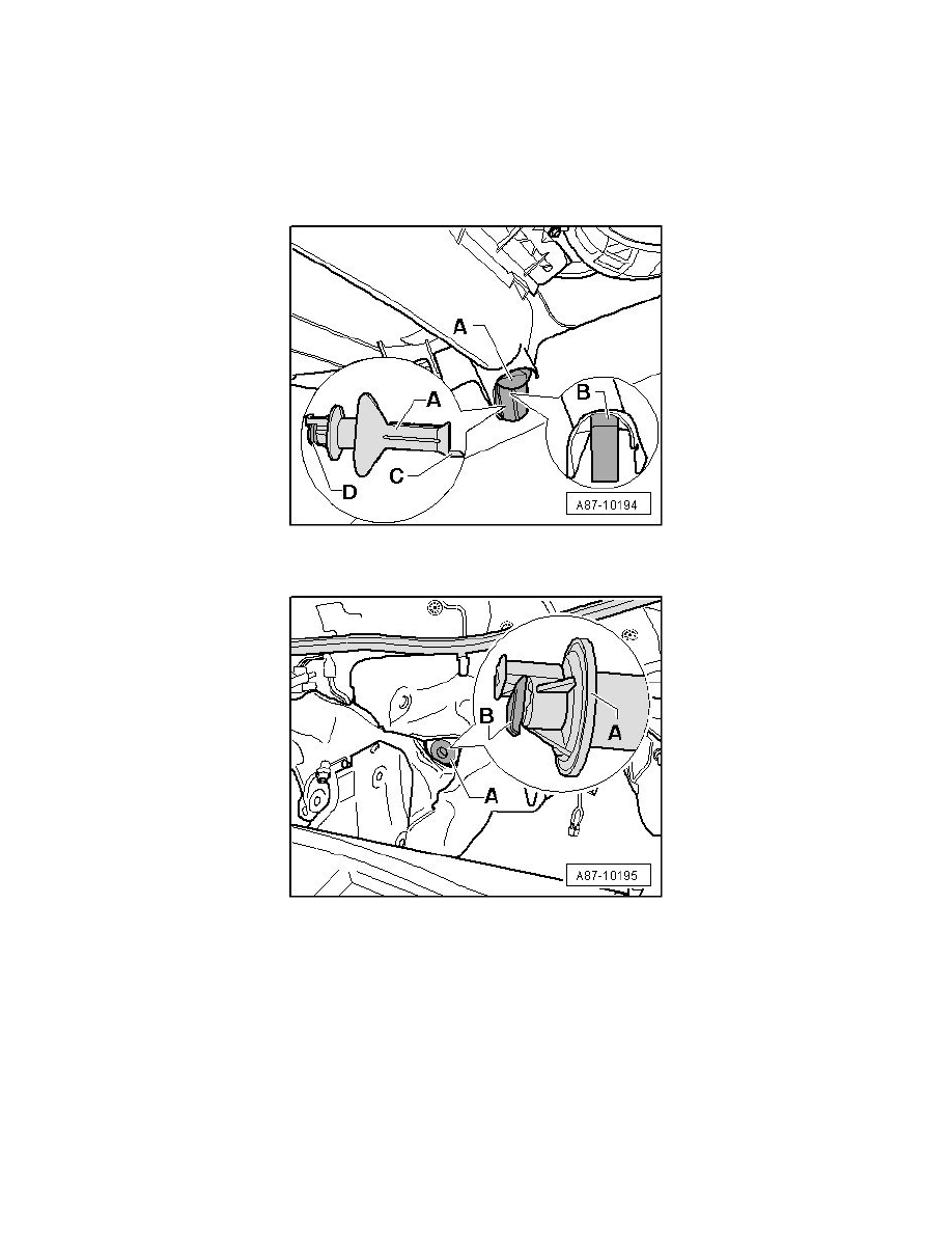

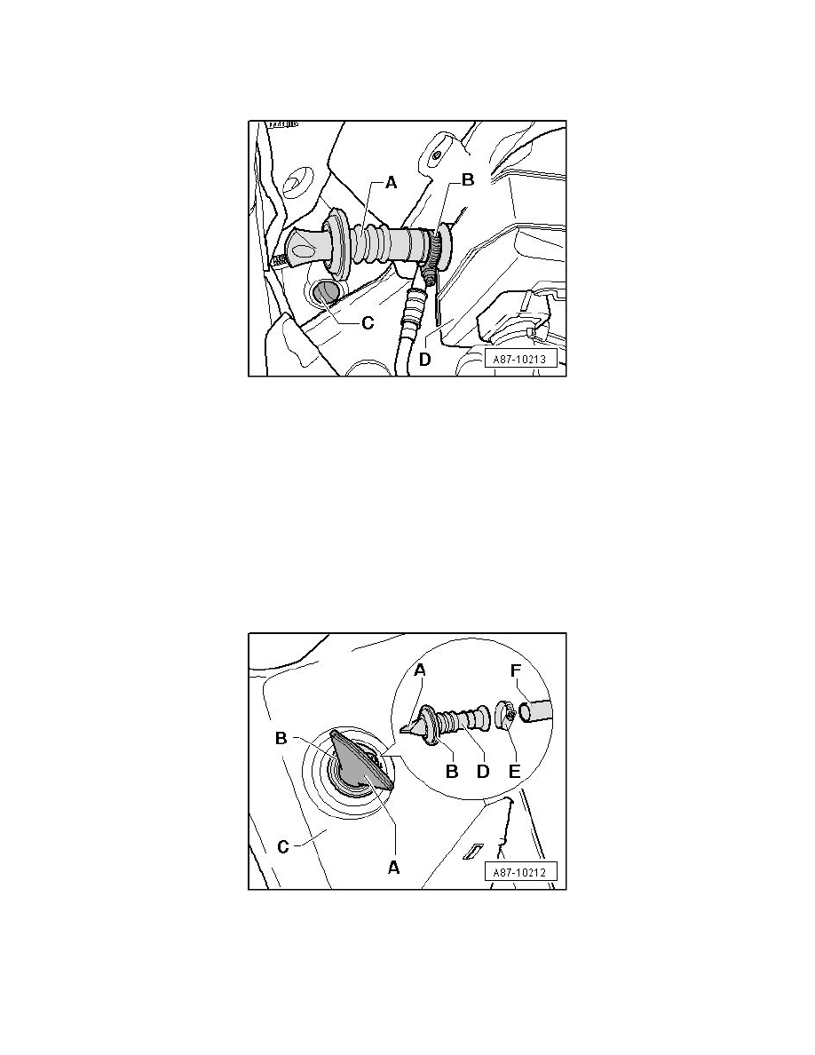

Sergei.yan писал(а):Добрый, у меня такая же беда. Как решили проблему? и подскажите где нашли сток для конденсата, чтобы продуть.
Здрасте, сам сток находится под правым подкрылком. Я снимал колесо, снимал подкрылок, там сток резиновый пипсик такой был забит намертво :smile: очистил его от грязи.
После , брал насос лодочный ( лягушка) :smile: и продувал сам слив, который находится с пассажирской стороны в салоне в ногах
вот и все, надеюсь поможет вам!

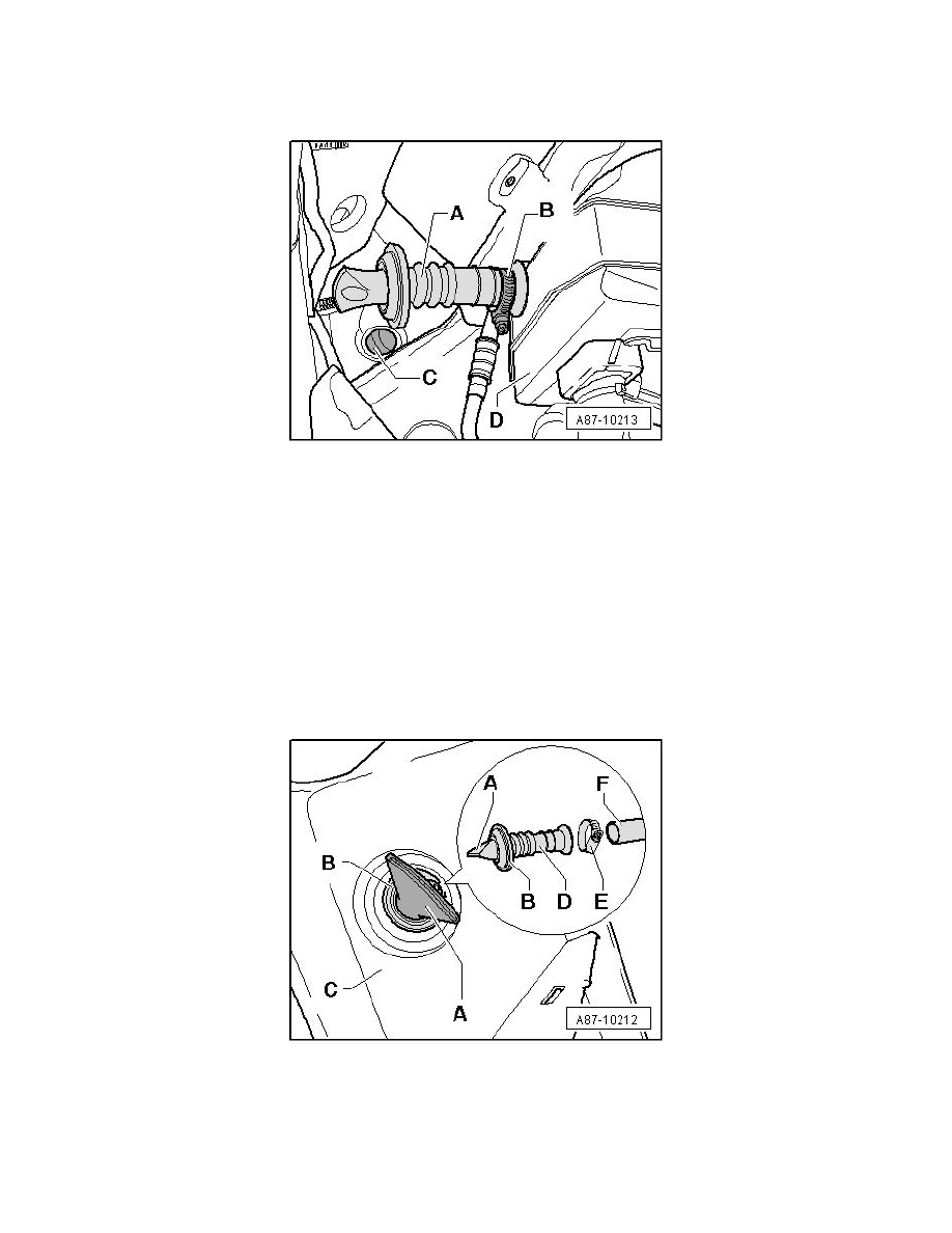

Спасибо, буду пробовать, я понял что в салоне чтобы продуть, разбирать ничего не надо, он будет виден?
Сообщение hp_unit » 12 июл 2015, 05:42
Sergei.yan писал(а):я понял что в салоне чтобы продуть, разбирать ничего не надо, он будет виден?
Снять пластиковую защиту под бардачком, если салонный фильтр меняли то поймете как.
красной стрелкой выделил резиновый слив, снимите его с печки и хорошенько продуйте :rabota1:

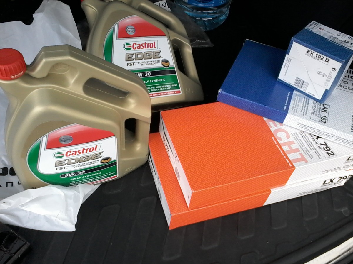

Затарился для ТО
спасибо нашему партнеру клуба autodoc.by цены приятные
все фильтра Knecht обошлись 1250000 т.р
масло Castrol 5w-30 покупал у знакомого по 700000 т.р за 5л (2 канистры), масло из европы, не подделка российская :smile:
завтра будем менять :crazy_NG:

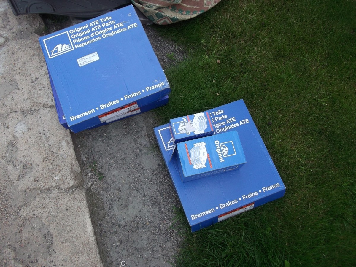

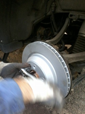

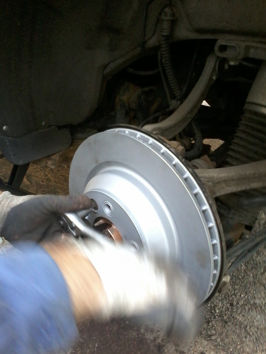

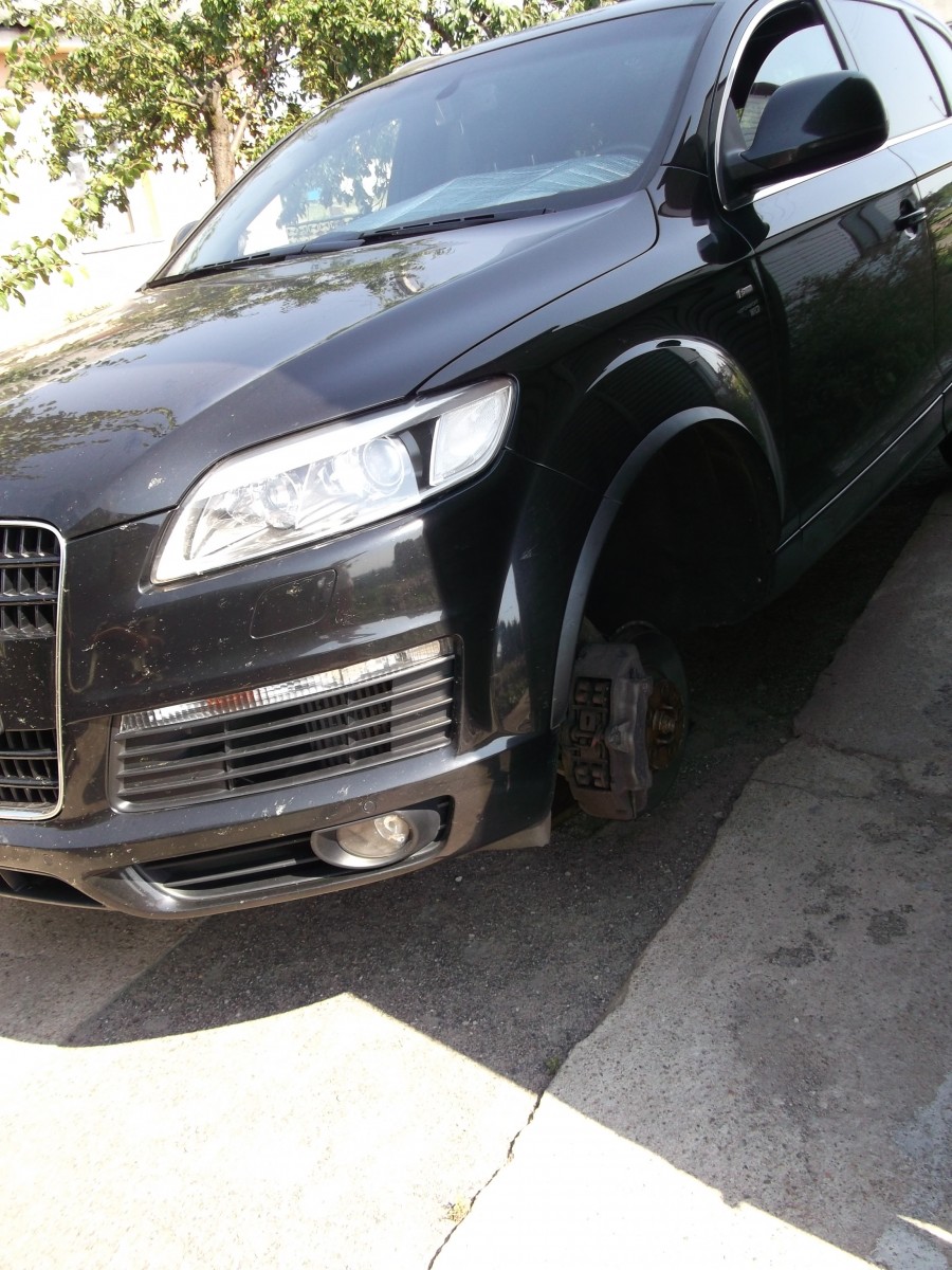

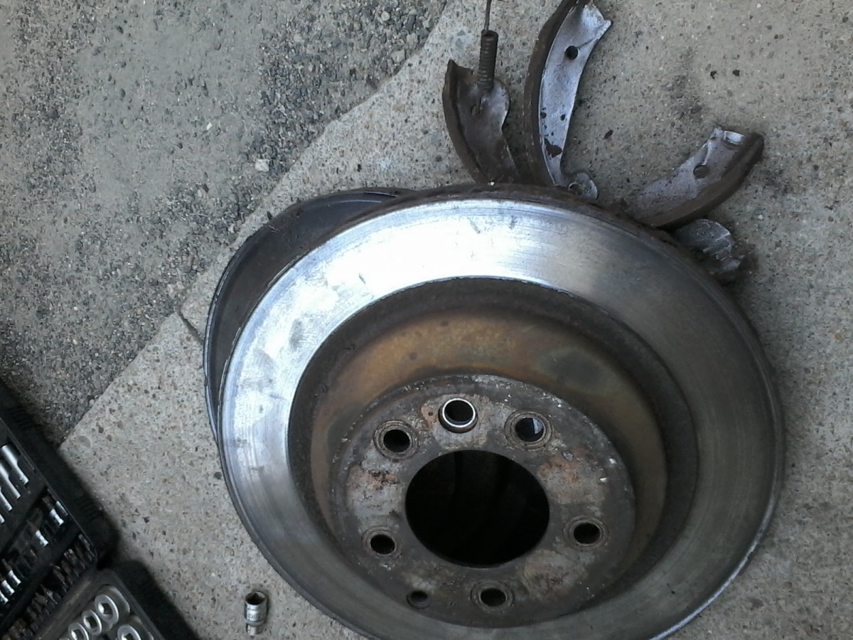

Продолжаем ТО, решил поменять колодки и диски передние и задние.
закупился
будем менять, ох и завтра денек предстоит :smile:
Поехали...
работа идет
работа идет
а тем временем
готовимся к вечеру
хлам
результат
всю работу делали вдвоем, я и мой тесть, за это ему огромное спасибо!

hp_unit писал(а):всю работу делали вдвоем, я и мой тесть,
и задние новые тормозные колодки через шнурок адаптировали? ;)
Сообщение hp_unit » 10 авг 2015, 16:00
здесь не как в А6, ручник механический, ногой затягивается, на фото с дисками колодки ручника, точнее то что от них осталось :smile:

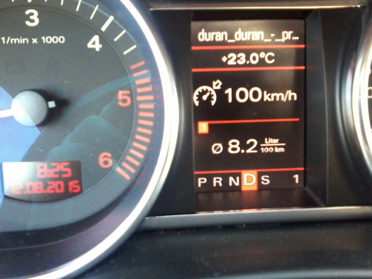

Вчера ездил в город Борисов, через Смолевичи и Жодино и обратно. Езда была спокойная 90-100 км, без резких движений и дерганий.
Когда вернулся домой был удивлен вот этим
средний расход
:shock2: :shock2: :shock2: Это даже меньше паспорта.
Такого я еще не видел со дня покупки авто , обычно (9,6, 10,1, 11,1 трасса )
Надеюсь не глюк :D
Сообщение antoxa_lp » 13 авг 2015, 08:56
hp_unit, глядя на температуру, это глюк всей панели приборов :D
Сообщение hp_unit » 13 авг 2015, 09:03
antoxa_lp, это было рано утром, по моему приехал обратно, около 8 утра
блин, там же написано время :D
Сообщение antoxa_lp » 13 авг 2015, 09:05
hp_unit, за последнюю неделю не видел у себя на приборке цифр ниже +32. Вот и закрались сомнения :pardon:

hp_unit, не верь бортовику. Он всегда врет. Вернее почти всегда. Не знаю как, но за 4 года один раз он умудрился завысить реальный расход на моей А6, обычно занижает. Вчера как раз выложил свежие данные в спец теме и там видно это завышение. Вот тема по расходу на TDI - viewtopic.php?f=93&t=18
Сообщение hp_unit » 14 авг 2015, 08:08
Паша писал(а):не верь бортовику. Он всегда врет. Вернее почти всегда. Не знаю как, но за 4 года один раз он умудрился завысить реальный расход на моей А6, обычно занижает.
так я и не верю, потому и написал вчера, я считаю по км и литрам и получается, что расход от 9,6 до 10 по трассе при скорости до 130 км/ч
