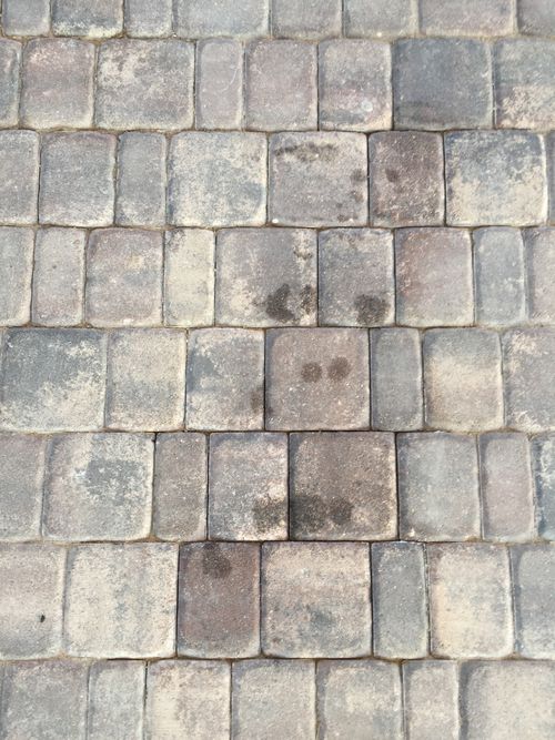

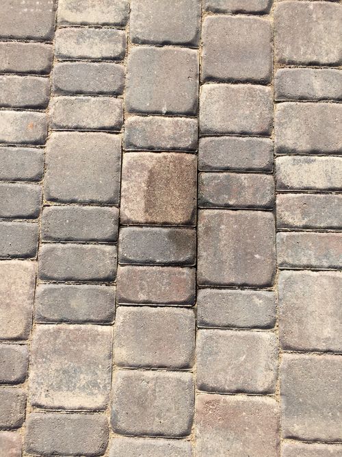

Натекло масла моторного на плитку красивую гранитную, есть желание восстановить первоначальный облик плитке.. Вопрос: как отмыть масло, которое впиталось в плитку? Что испробовано:
шампунька и щетка- нет результата
профессиональный отделитель от фирмы Crisal + моющий пылесос с паром- результат: пятна стали незначительно светлее
Может сталкивался кто, дедовские способы знает, или на заправке работает?
На азс специальной химией много срани отмывают от дороги.

g2shish, бензином или керосином выжечь не пробовал?

Было тоже самое, посвежему засыпал песком потом его убрал. На солнце пятно через несколько дней пропало. Тут еще наверно есть разница масло с дизеля или бензинки, у меня было с бензинки. Я бы пытался убрать с помощью растворителя, предварительно проведя тест на оставшейся не уложенной плитке.
Сообщение Stalker » 18 авг 2015, 14:17
Я бы попробовал ( но не все сразу обрабатывал) хлоркой или чем то вроде доместоса, хотя последний это и есть хлорка, только гламурная :smile:.
На одном камне намазать и оставить на сутки.

antoxa_lp писал(а):g2shish, бензином или керосином выжечь не пробовал?
Антоха, в инете читал про этот способ, но как-то не поверил. Ты пробовал?
Идея в том, что плитка пористая и масло с дизеля впиталось глубоко...как его оттуда достать не понятно.
Про керос: типа из-за горения на поверхности, масло будет выжжено внутри плитки? Как в свечке?
А доместос впитать в себя должен это масло?

Сообщение Властелин колец » 18 авг 2015, 15:57
Смотрите чтобы пятен белых после хлорки не получить, их точно потом не выведешь
Я бы пробовал керосином со щеткой

Подозреваю - не гранитная плитка, кого-то обманули :)
Надо у заправщиков спрашивать. Хотя - как вариант - шампуньку для бесконтактной мойки можно попробовать или химию для мытья двигателей.
Сообщение Sergey R. » 19 авг 2015, 08:06
Плитка обычная цементно песчаная, тока формы нестандартной и цветная. А вот с такой плитки вывести пятна намного сложнее
Сообщение Юра 80 » 19 авг 2015, 11:44
Заправщики дружкственные автошампунькой отмывают. Если плитка просто серая - можно ее с утреца (пока она влажная от росы) посыпать цементом. Это от них такой лайфхак.

Sergey R. писал(а):Плитка обычная цементно песчаная, тока формы нестандартной и цветная. А вот с такой плитки вывести пятна намного сложнее
Скорее всего, Сергей. Назвал гранитной из-за цвета :smile: Возможно проще будет заменить засранные участки плитки.

g2shish, керхером с фрезой пройтись и химией, думаю поможет, кста как раз керхер в багажнике у меня :smile:

hp_unit писал(а):g2shish, керхером с фрезой пройтись и химией, думаю поможет, кста как раз керхер в багажнике у меня :smile:
МАсло в порах! Всё, верхний слой цементного раствора снимете, но не более. Считаю, что это как черникой майку засрать...
