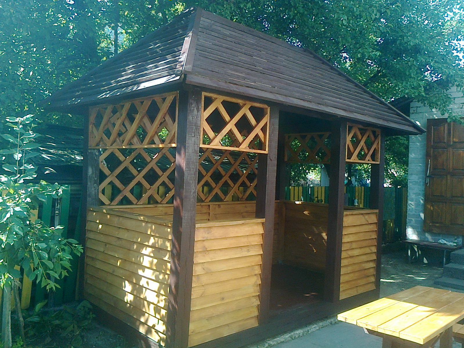

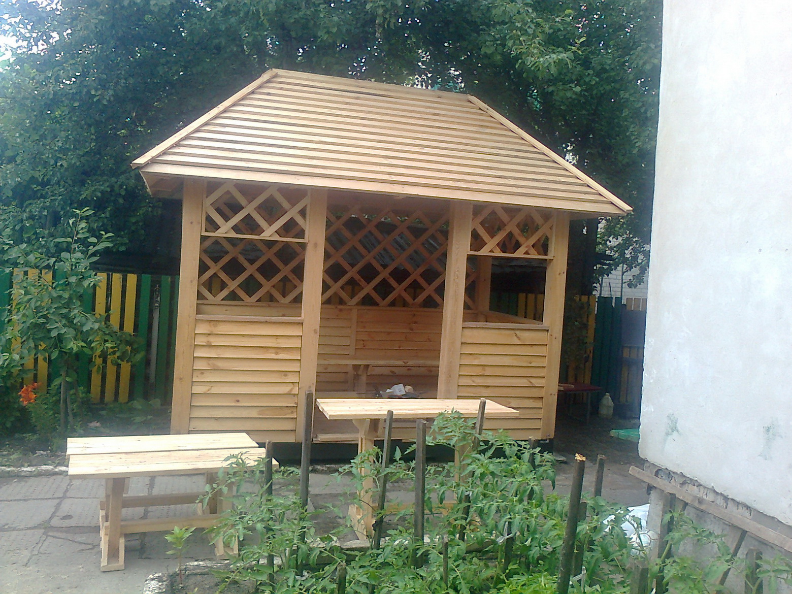

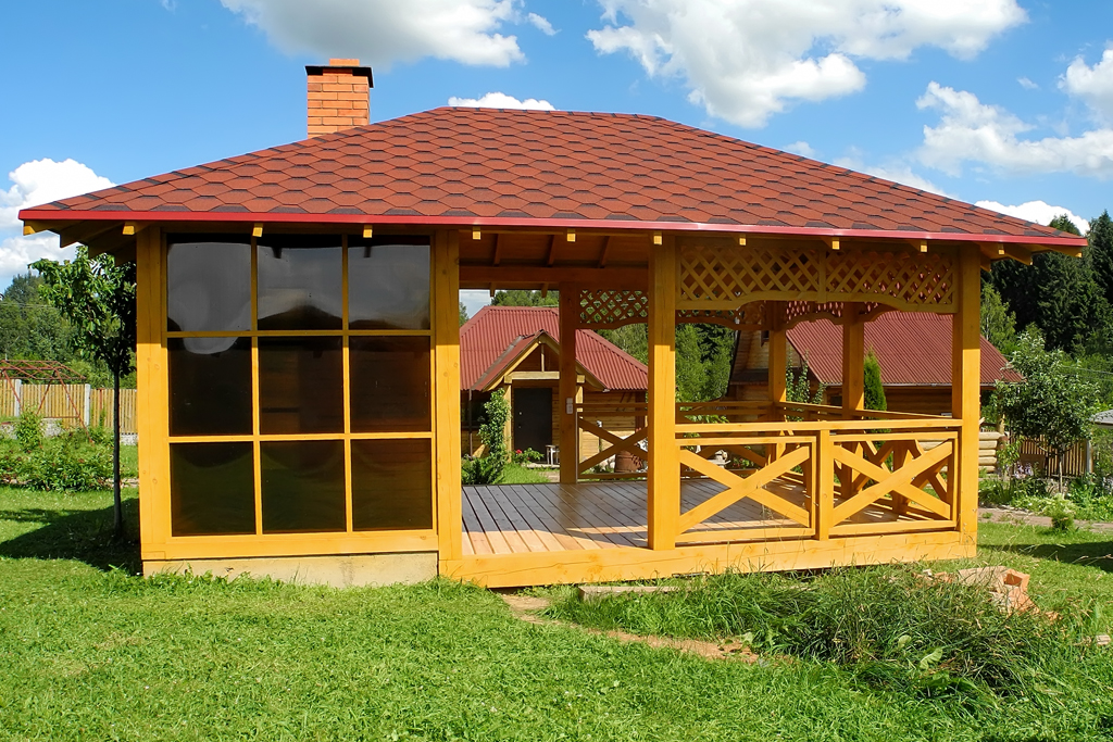

Некоторым образом созрел для повествования.
Месяц назад было предложено супругой на месте разваливающейся песочницы изобразить в дереве нечто похожее на беседку. Со слов жены"не сабачую конуру" и "не сарай". Долго уговаривать не пришлось , сам давно хотел (что то в этом роде) посидеть чайку попить да покурить(на свежем воздухе не под дождиком). С местом определились быстро .Размер площадки 1600 на 3200 мм.
Как строить теоретически представлял. Изучил пару неплохих роликов на ю-тубе почитал кое-где по нету и понял что смогу.
1. Чертеж. Из-за прямоугольной формы участка вариантов шестигранной или квадратной формы беседки практически не было.Остановились на прямоугольной .Пару часов с карандашом , линейкой и тетрадкой в клеточку и чертеж был готов(жаль не сохранился). С пропорциями попал практически сразу(пару корректировок жены) и получено "утверждаю".

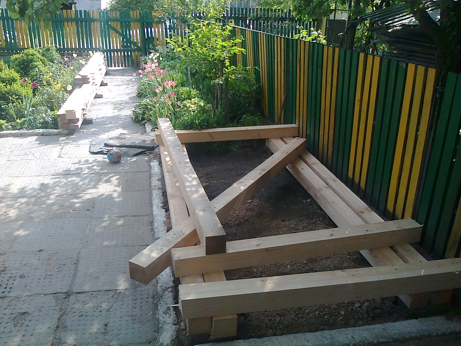

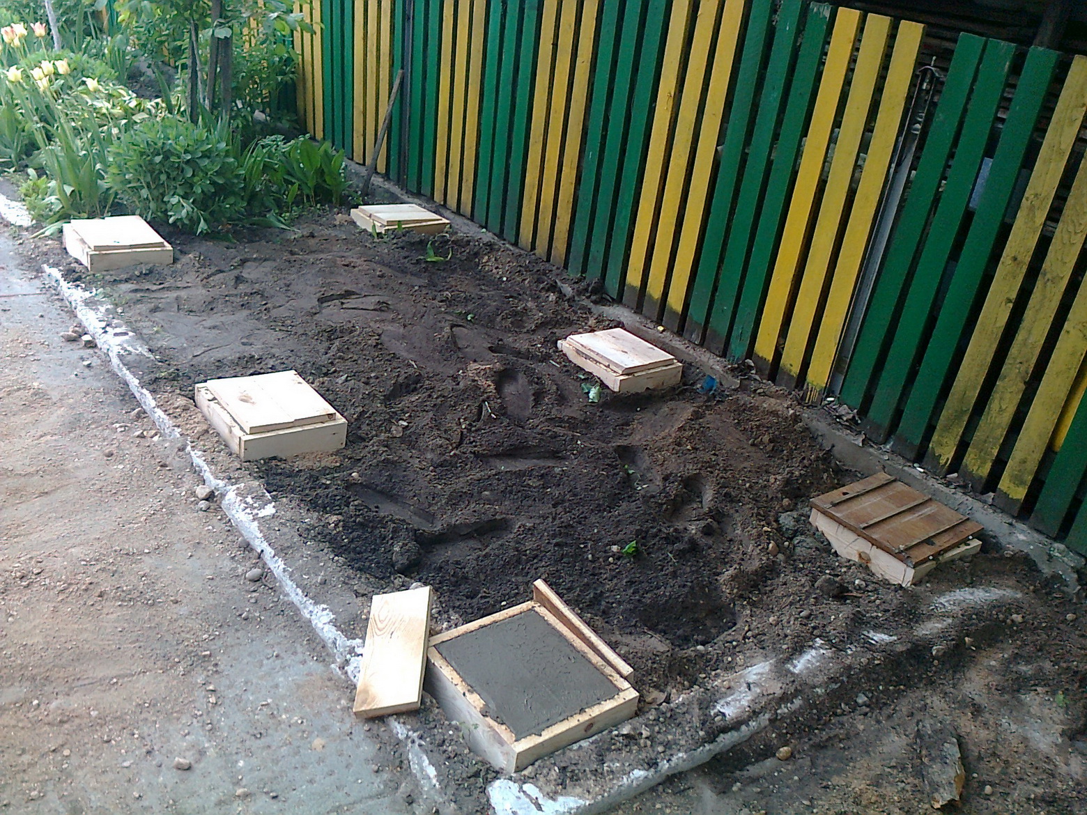

День первый.Подготовка площадки.
Беспощадно ломаем старую песочницу . Выносим лишний песок.Разравниваем грунт.Покупаем мешок цемента м-500.Гравий в наличии имеется. Сплошного бетонного основания решил не делать(не вижу смысла) пол по проекту деревянный.
Размечаем и выкапываем шесть лунок 400 на 400 мм. Глубина 600 мм. Мешают корни деревьев.Сверху над лунками ставим небольшую опалубку высотой 150 мм.Опалубку проверяем уровнем. Можно вставить и обвязать проволкой арматуру(не делал). Замешиваем раствор , заливаем в лунки (с камнями). Основание(фундамент) готово.
Добавлено спустя 1 час 5 минут 12 секунд:
2.Закупаем пиломатериалы(знаю я одного lesoruba).
Каркас-брусья 120 на 120 мм.Стропила 50 на 120 мм. Обшивка-доска 25 на 100(120) мм.Пиломатериалы желательно сухие и строганые.
Кроме того необходимо-Уголок металлический стропильный(усиленный).Саморезы разной длины от 50 до 150 мм.Хорошая ножовка,бензопила(не критично).Столярный уголок и карандаш . Шуруповерт(дрель).Уровень строительный(не самый мелкий).Рулетка.

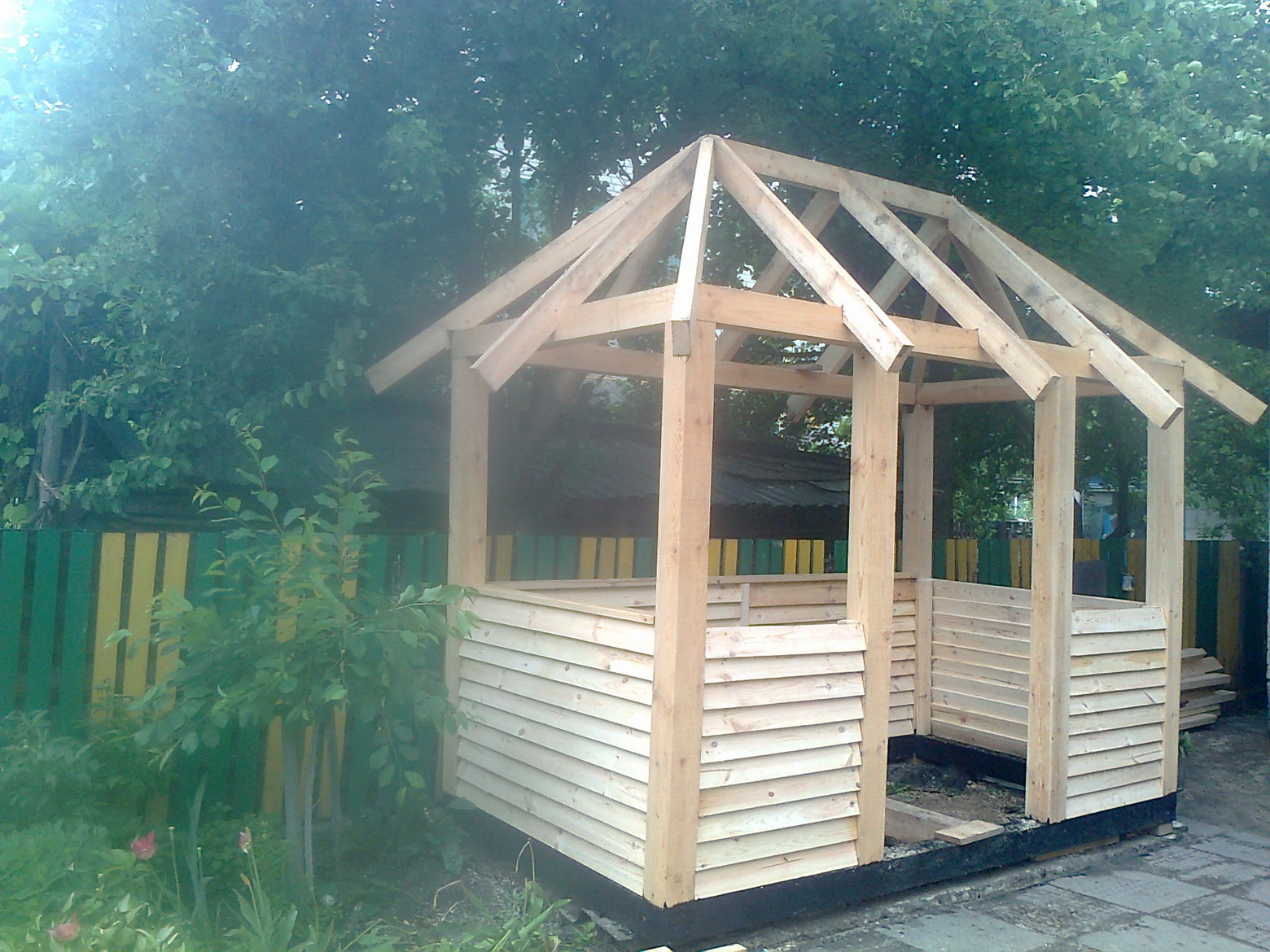

Приступаем к каркасу. Отмеряем брусья нижней обвязки.Отпиливаем.Выбираем "четверть" , запиливаем.То же делаем и для брусьев верхней обвязки.Обрабатываем брусья антисептическим составом.Соединяем брусья саморезами с металлическими уголками.Отпиливаем брусья стоек.Обязательно строго по угольнику(прямой угол) .Устанавливаем стойки на брусья нижней обвязки(проверяем все уровнем).Скрепляем саморезами с уголками.На стойки кладем брусья верхней обвязки соединяем тем же "макаром". Между нижними брусьями и бетонными столбиками кладем рубероид .Каркас готов.
3.Стропильная система.Крышу выбираем четырехскатную.
Отмеряем , запиливаем и устанавливаем сначала продольные стропила, затем боковые и только потом угловые.Нужен помощник на данном этапе.Скрепляем саморезами и уголками.Каркас крыши готов.
4.Зашиваем бока беседки досками(на американский манер).
5.Устанавливаем лаги под пол(брус 150 на 150 мм) запиливаем и устанавливаем ниже брусьев основания на толщину доски.Укладываем на лаги доску(в моем случае 50 на 120 мм).Прибиваем(использовал гвозди).
6.Обшивка крыши.Первоначально планировал покрыть гибкой кровлей.Но...Решил использовать имеющеюся обрезную доску.Начинаем обшивать снизу более длинные края крыши.Внахлест.Прибиваем.Опиливаем по угловым стропилам(использовал бензопилу). Вымеряем и прибиваем доской меньшие края.Зашиваем планкой 22 на 50мм стыки досок. Укладываем"конек" крыши.
7.Декоративная решетка.Нужна планка 22 на 40 мм. Одну сторону зашиваем полностью.Три остальные только верх на высоту 350 мм.Не сложно но нудно.

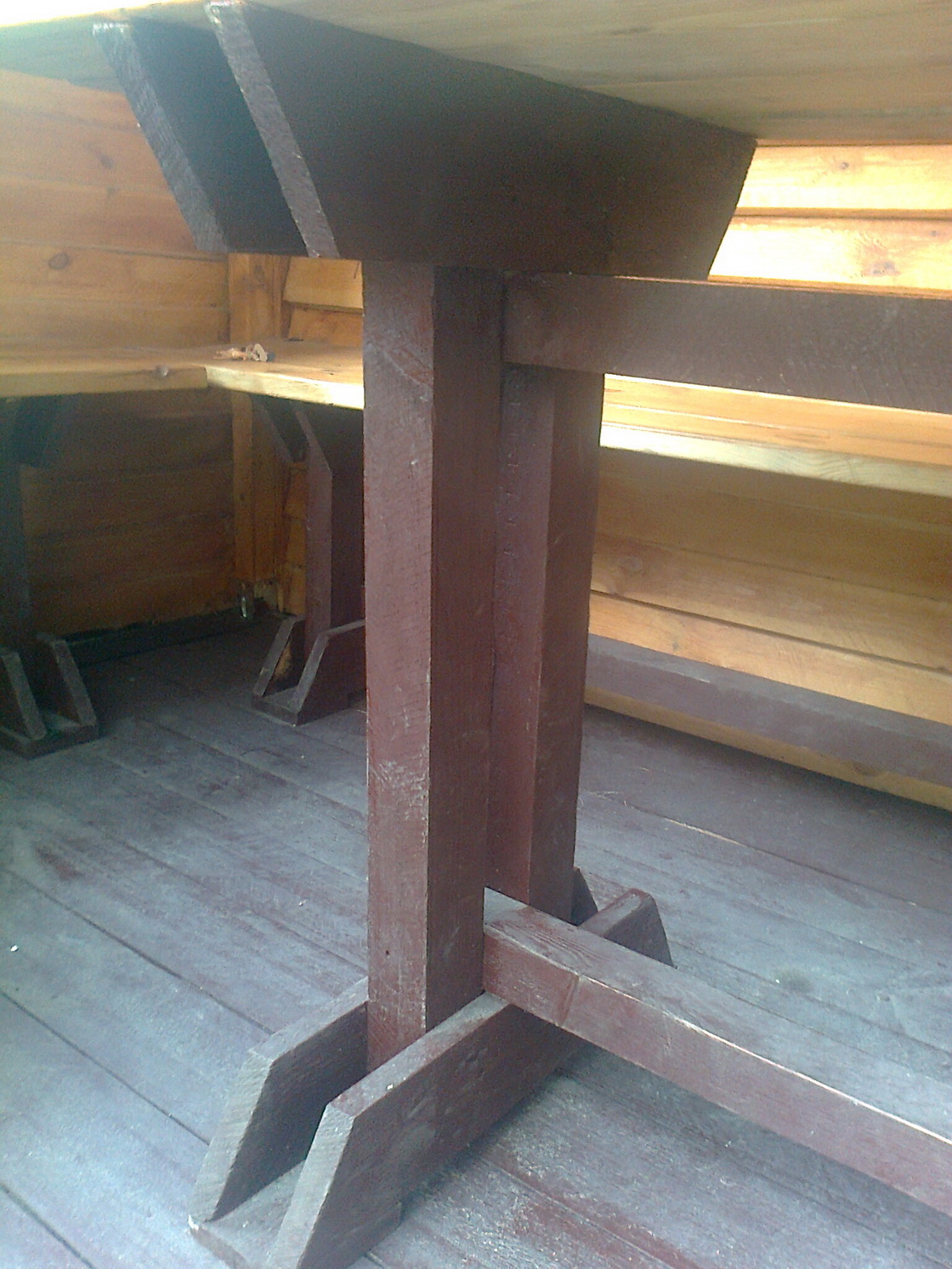

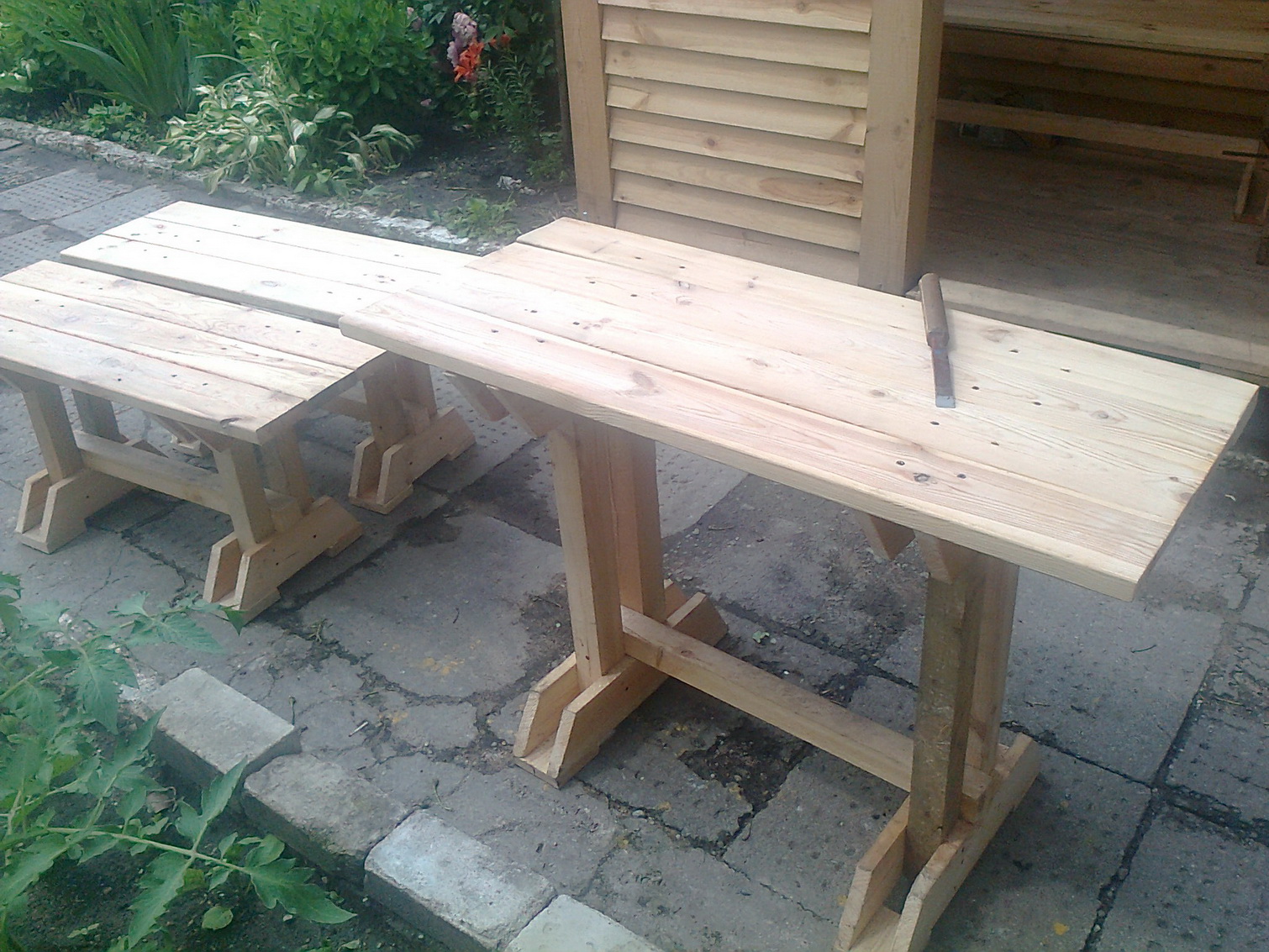

8.Столик и скамейки. Увидел довольно простой и удобный вариант. Нужно - доска строганая сухая(обязательно) 28мм . Брусок 50 на 50 мм.Доска обрезная 22мм.Не сложно и быстро.
9.Покраска.Выбираем цвет.Берем кисточку и красим.Самое нудное и тяжелое покраска крыши изнутри.Усиленно помогала супруга.Коричневый цвет-лидская эмаль.Золотистый-краситель(золотой тис).

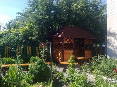

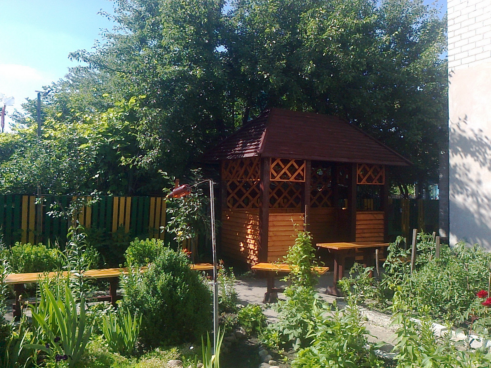

Готово :yahoo: .Опробовано в дождь.На вместимость(свободно сидело 8 чел не мелких).Жена довольна ;) .
По деньгам за все-про все около четырех миллионов.

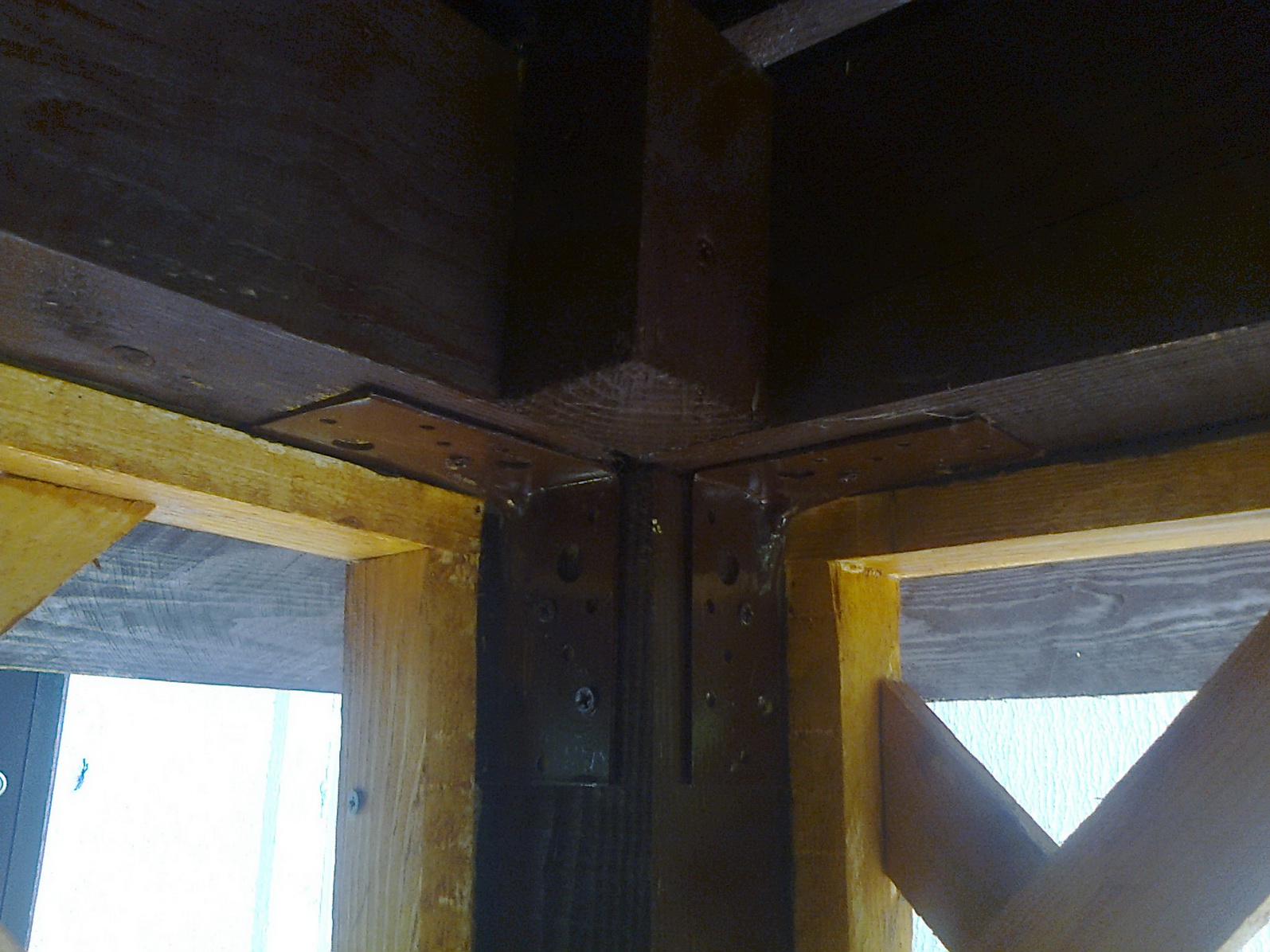

Я уже 2 года о беседке думаю, но никак не сочиню какую, а тутэй типа за 2 два и слепил... Круто! Но, у меня есть парочка вопросов:
1). Буджет?
2). Не вижу пока стола внутри, а вопрос пляшет от стола, а именно сколько человек там сможет сидеть не стесняя друг друга?
3).
lesorub писал(а):.Скрепляем саморезами с уголками.
Какие уголки использовал? Еслт ли фото по применению уголков в стропильной системе?
И вопрос с подвохом - а чё так профессионально изложен технологический процесс изготовления с такими не ботаническими терминами, чё лесоруб на самом деле? :hi:

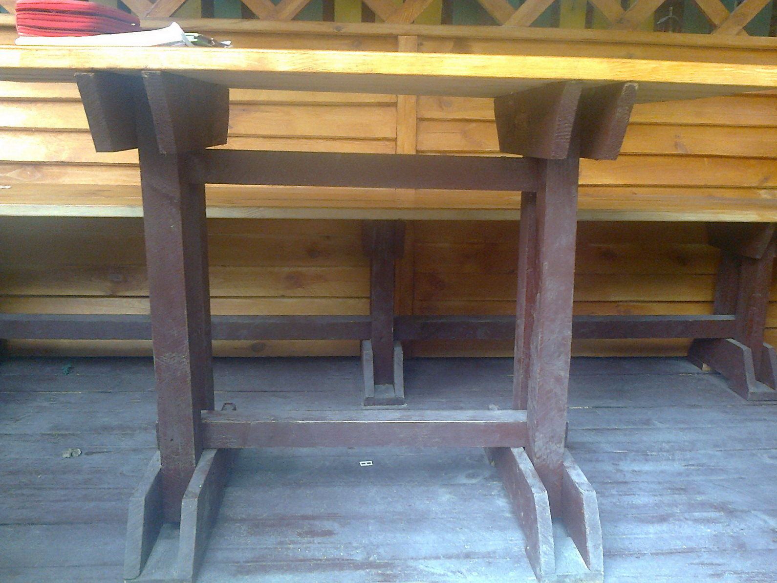

Лесоруб, а фото стула и стола с видом под крышку можно?

:hi: уголок правда брал более широкий. Стоит около 20000 бл. р. Могу сфоткать места соединений.

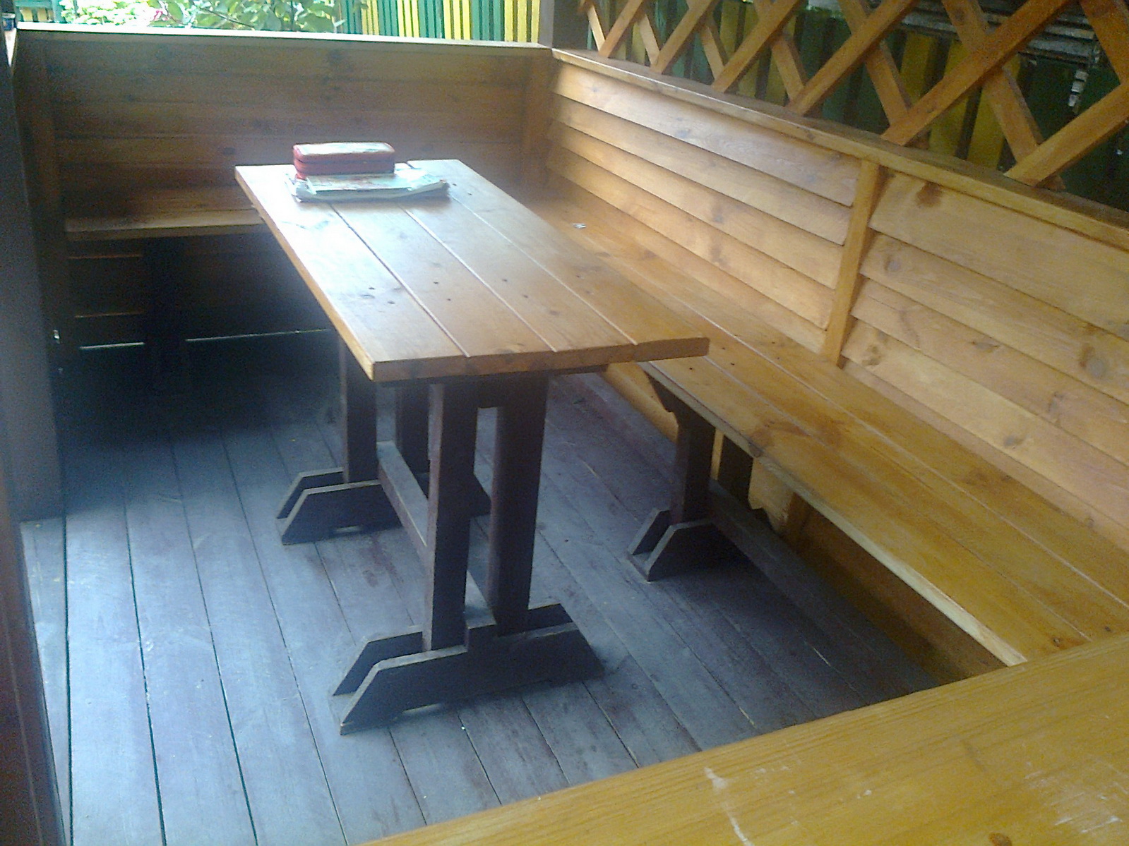

Lesorub - молодец, получилось очень красиво. Просвети еще плз, что это за ножки такие у стола и скамеек? Первый раз такое вижу.

Vovan, стол и скамейки делаются довольно просто.
Из доски выпиливаем 8 трапеций .Длина их это ширина скамейки(стола).Брусок 50х50 мм выпиливаем четыре штуки.Длина бруска это высота нашей скамейки(стола) минус дощечки опоры и доска сидений.Соединяем трапеции с бруском(четыре трапеции два бруска) на одну ножку.Растояние между брусками-на ширину бруска-перемычки(50мм в моем случае).Так со второй ножкой.Вставляем и соединяем брусок-перемычку.Длина основания-ножек(с бруском) это длина стола( скамейки) минус примерно 200мм.Привинчиваем снизу четыре опоры(22х100х100мм).Отпиливаем доски покрытия . Привинчиваем их к бокам трапеций(в моем случае сверху) можно снизу(не будут видны шляпки саморезов).Все вроде.

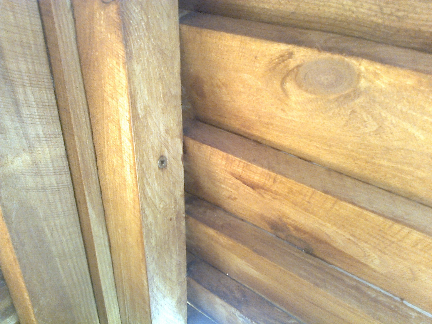

И ещё! Не пойму как крепится с торцов доска в этом американском варианте обшивки?
Про уголки... Видел я такие с дополнительным ребром жёсткости, но взял без ребра жёсткости в 2 раза дешевле... Покрутил в руках один и другой, попробовал угол разжать руками. не получилось, думаю зачем переплачивать за ребро жёсткости... :hi:

Сообщение lesorub » 02 авг 2013, 12:20
место крепежа уголка и балок(стоек)
гм, я когда покупал разница была в 2 000р. шорт его знает... Но по крыше придется полазить :smile: .Я 88 кг причем нагрузка при перемещениях не статическая.Увидишь как будет стоять. Хотя по каркасу резко не суди(небольшая шатка допускается).Дополнительную жесткость даст и обшивка и решетка.
обшивка(брусок 50х50мм к стойке) и зашивается внахлест дабы закрывался саморез предыдущей доски

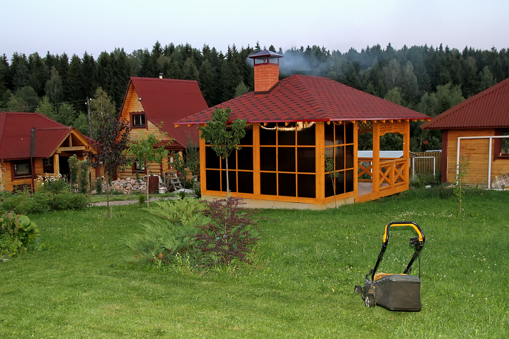

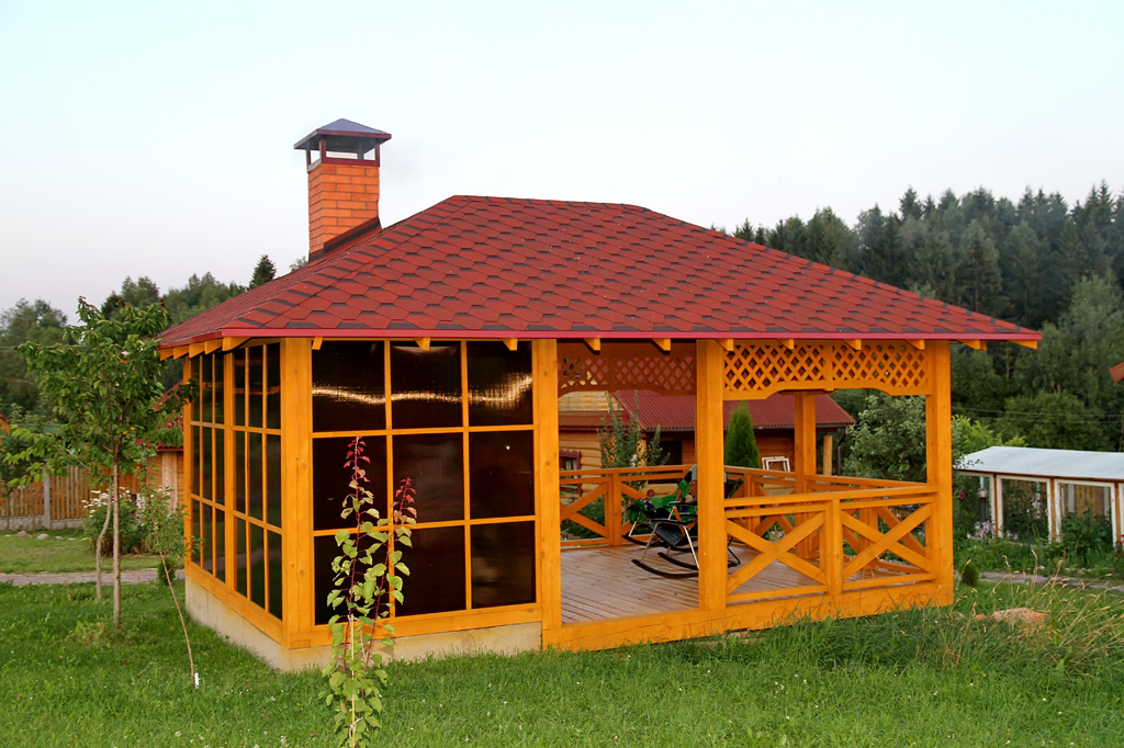

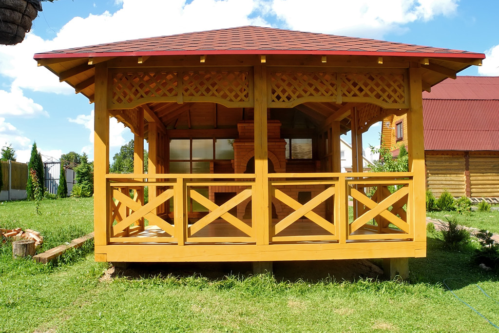

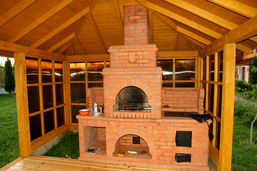

Pan Alex VANGELIS писал(а):Я уже 2 года о беседке думаю

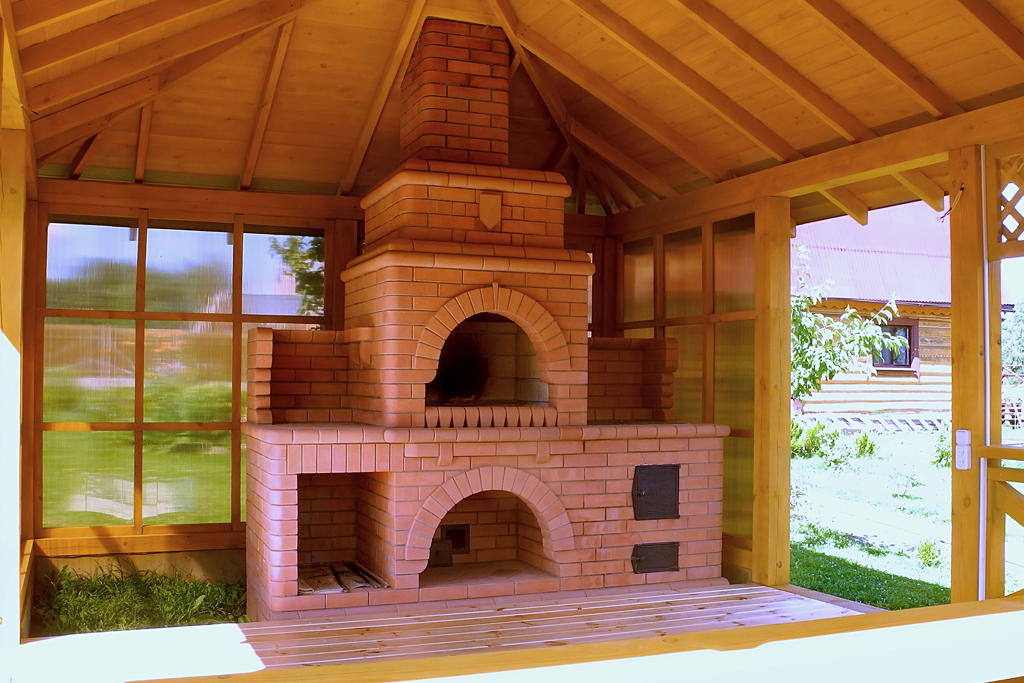

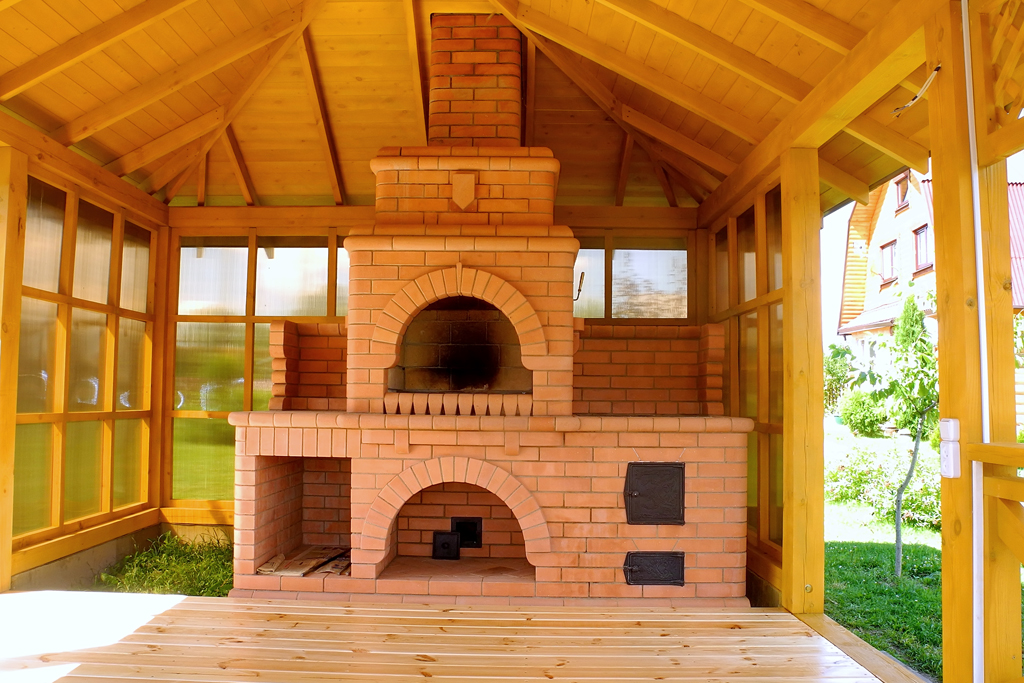

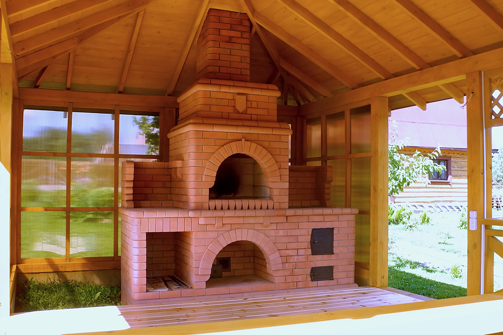

У меня 2 года прошло и вот решил с печки начать. Строительство идет к концу, но вот незадача:хотел компактную а получился целый титаник. Теперь я буду как Иванушка на печке. Приступаю к беседке вокруг нее.
Сообщение Yusg » 07 июл 2014, 11:27
lesorub, :good: Не так страшен черт, как его рисуют.
lesorub
Сообщений: 535
Авто: A4B5
VIN: WAUZZZ
Сообщение lesorub » 07 июл 2014, 23:25
Yusg, и да ничего сложного. Был бы материал подходящий , инструмент, на определённых этапах нужен помощник.
А разных вариантов уйма ;) .
Ange
Сообщений: 1791
Откуда: Minsk,Уручча
Сообщение Ange » 28 июл 2014, 22:53
Вчера прошел тест-драйв новой печки. Дым идет, тяга есть-колбаски жарятся. Следующий тест приготовление плова.
Добавлено спустя 6 минут 34 секунды:

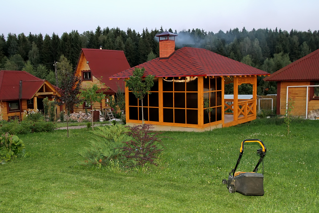

Ну и собственно беседка вокруг печки.
