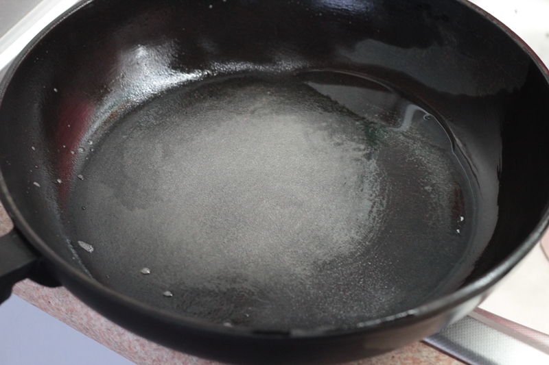

Надо сказать - наша разочаровала СРАЗУ, как только смысл с нее масло - трещина с внутренней стороны и с наружной тоже. Вода не протекает, конечно, но выглядит очень не эстетично. Ну и следы механической обработки...
на фото - наша, национальная.
С украинской таких проблем нет.

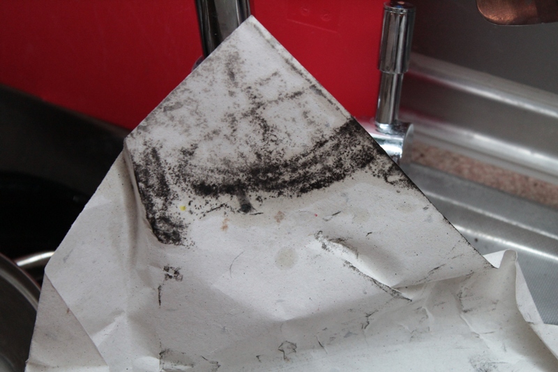

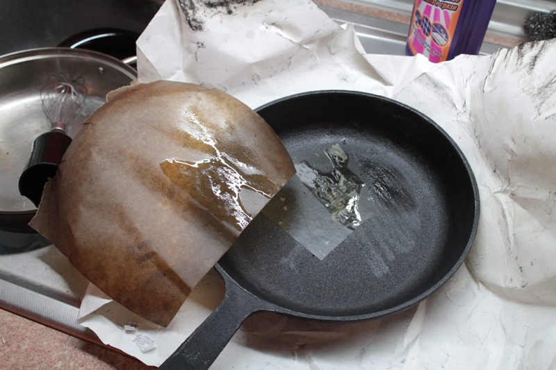

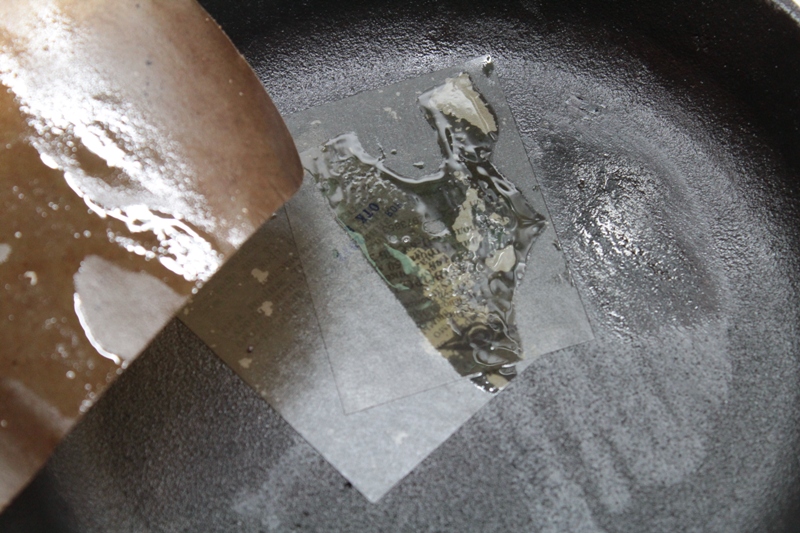

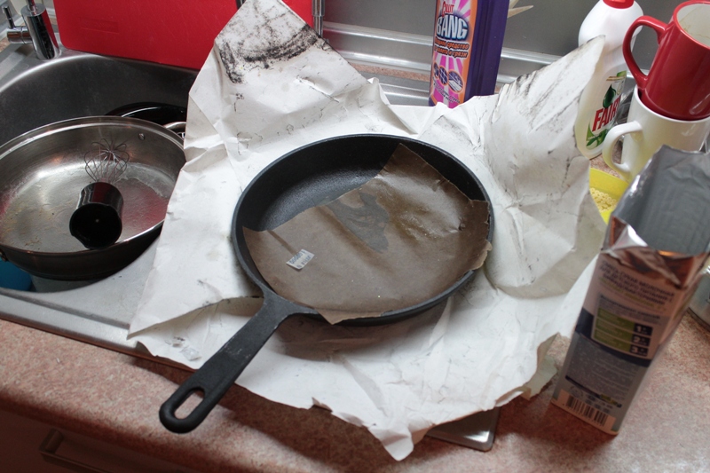

Убирать заводское покрытие со сковородки решил методом нагрева в ней крупной соли - на сководорку d28 вполне одной килограммовой пачки хватает. Почему его нужно убирать? А вот почему :yahoo: Бумажка, в которую сковородка завернута была :hahaha:

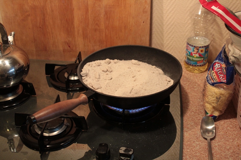

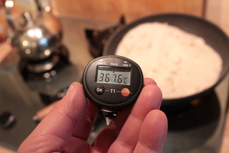

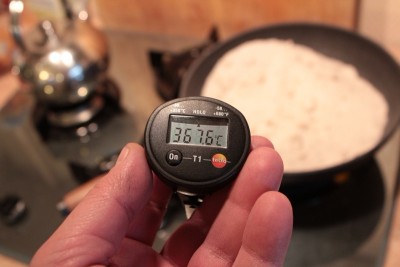

Старый дедовский способ - греем сковородку с солью.
Греем, мешаем соль, опять греем. Около часа я соль мешал на сковородке. В процессе она (соль) из белой становится сначала бежевой, потом - слегка коричневой :crazy:
Температуру хотел попробовать измерить - но градусник, имеющийся в хозяйстве - больше 350 не меряет, выдернул его вовремя (побоялся за термопару)

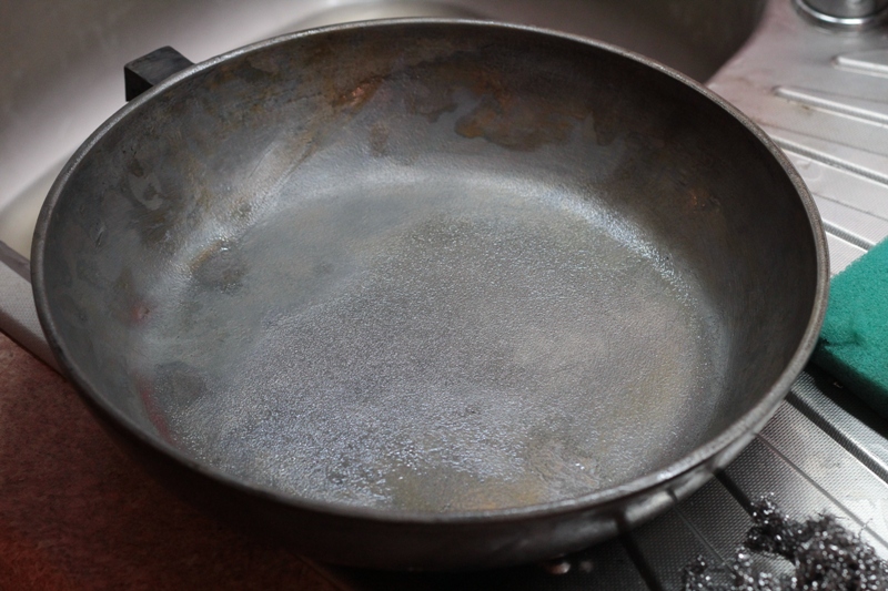

После смывки соли сковорода выглядит так
Дно уже почти чистое. Со стенок заводское покрытие не исчезло. Кометы :rabota2: , силиты :rabota2: , шуманиты :rabota2: , сифы :rabota2: , стальная мочалка :rabota3: .... пара часов, черные руки и она уже почти похожа на то, что я хотел получить
пол-часа в уксусе и она чистая совсем.
ВАЖНО - перед тем, как ставить в духовку для прогрева - ее нужно вытереть насухо! Если этого не сделать - она сразу покрывается ржавчиной и нужно по малому кругу (мехобработка+уксус) еще раз пройти.

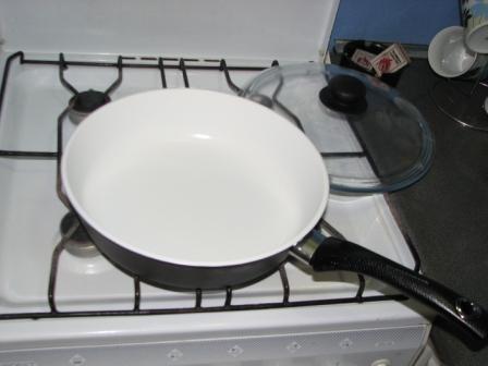

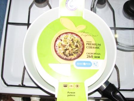

Юра 80, а я две недели назад купил себе такую:
Линия Premium Ceramic, выпускает ПЧУП "Виктория", РБ,Брестская обл.,г. Лунинец. За сковороду 26 см отдал 387 тыс. бел. руб. Внутреннее покрытие - керамическое Fusion компании Whiteford. Сковорода довольно тяжёлая, утолщённое дно - 6 мм. Подробнее можно познакомиться на сайте http://www.victory.by Посмотрим, как она себя поведёт. Пока жене очень нравиться.
