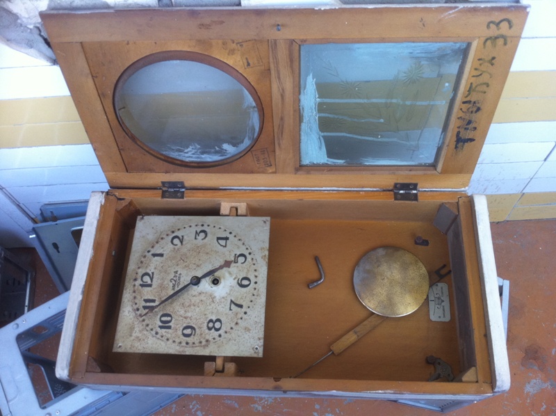

Вот какое счастье мне перепало.

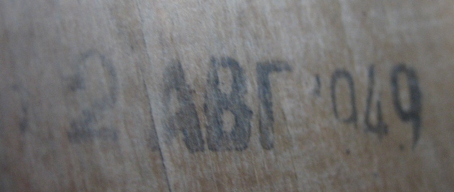

Покрашено в два слоя краской, судя по всему - ПФ-115 (половой такого оттенка не было в те времена) ;)

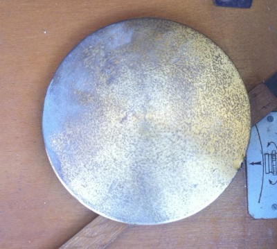

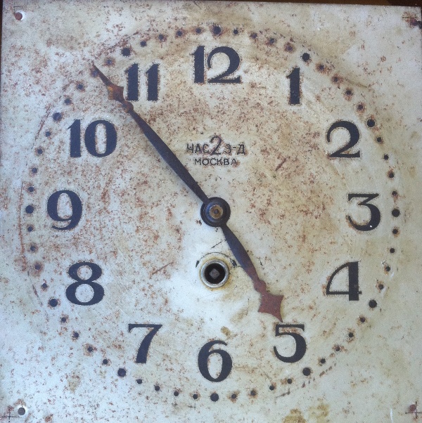

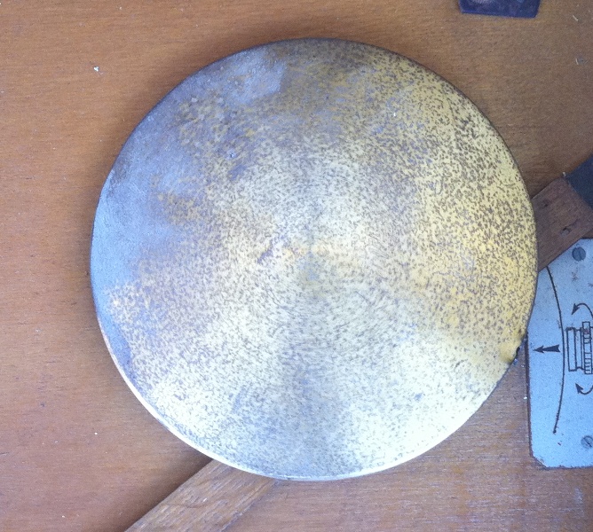

ржавый циферблат, окислившийся маятник....

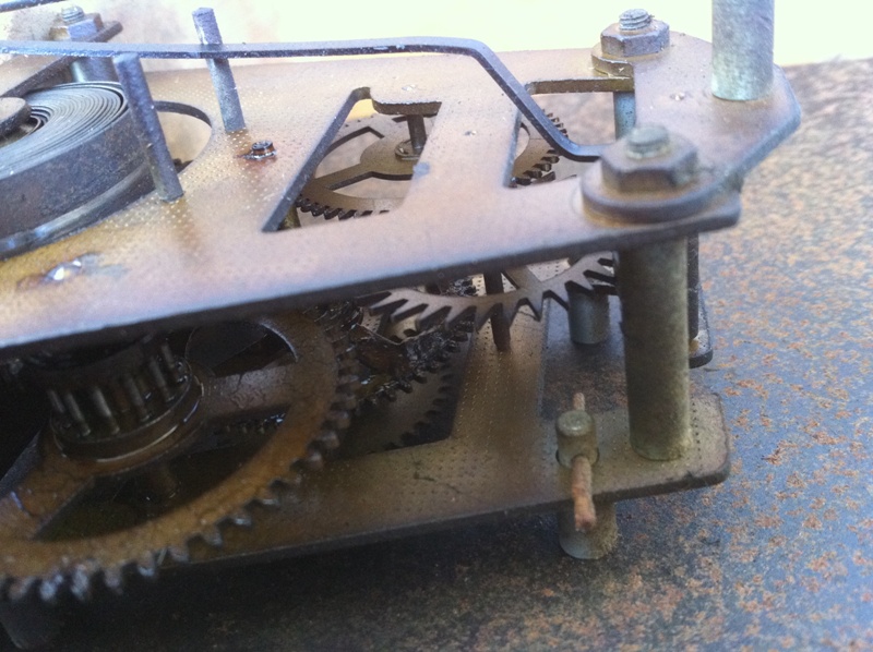

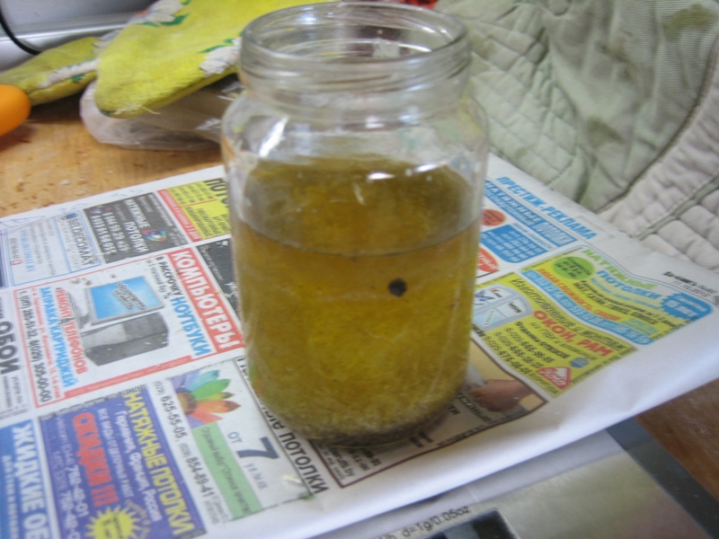

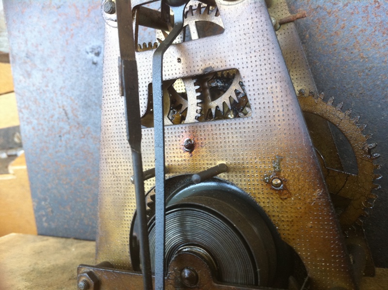

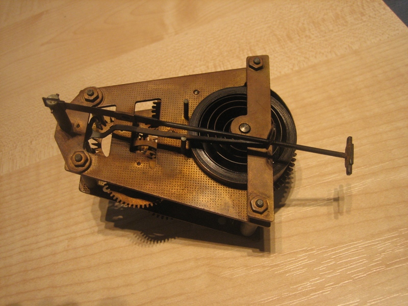

Ессно - не идут - механизм, судя по всему - смазывали то ли солидолом, то ли подсолнечным маслом, которое со временем превратилось в олифу.

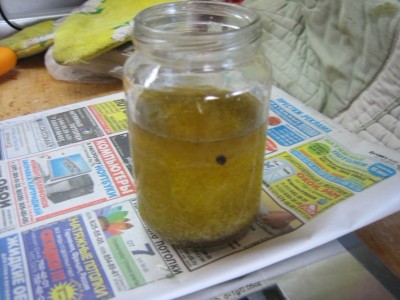

На неделю забросил механизм в керосин - для смывки старой смазки. Отмылось не все - т.е. смазка была "многослойной" - за время жизни этого прибора его варварски несколько раз смазывали. Но ничего, их сохранность под слоем этих смазок только улучшилась.
Так они выглядели после двухнедельной керосиновой ванны
Почти чистые - но все же...

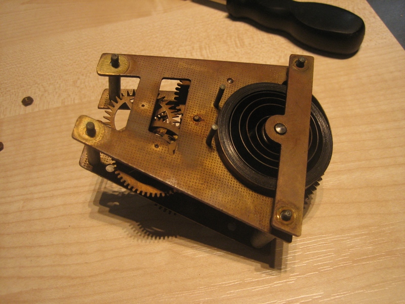

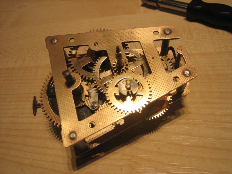

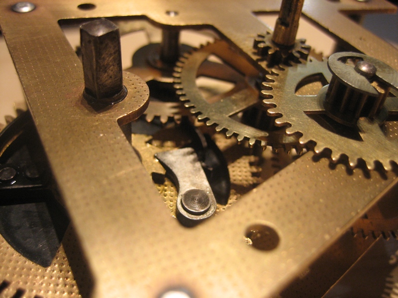

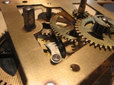

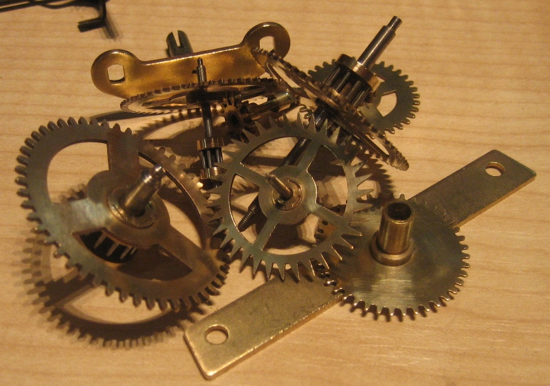

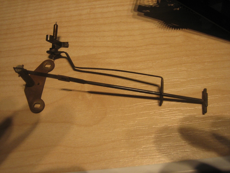

Для того, чтобы в несколько больший порядок привести их механизм - понадобилась химия для чистки меди, еще керосин, дремель, войлочный круг, паста ГОИ и пара часов времени.

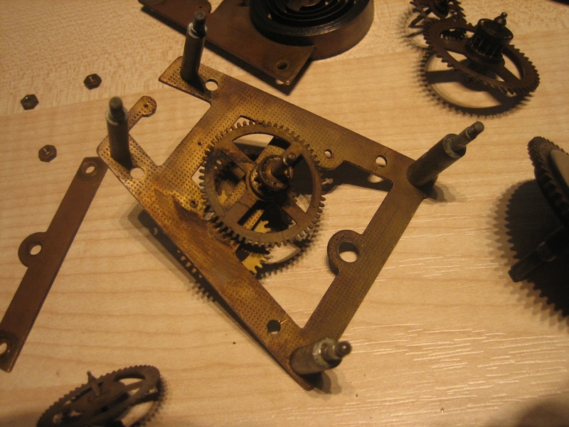

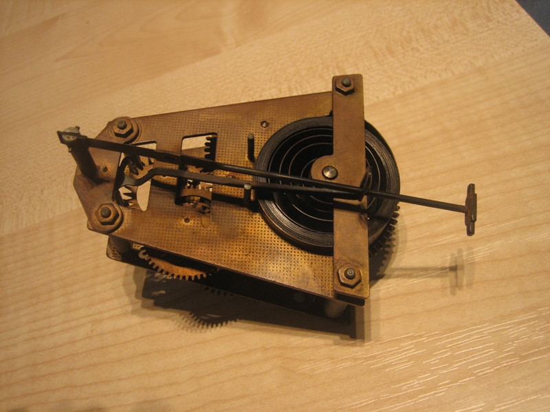

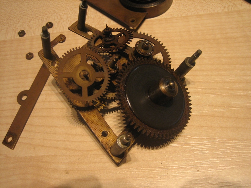

Разбираем...

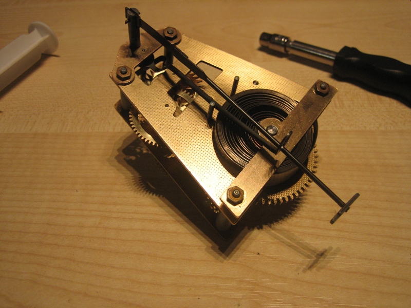

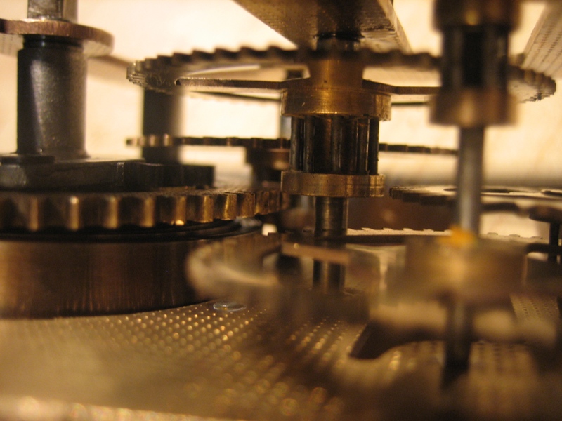

Когда все разобрано - чистим...
Напомнил как-то этот процесс мне службу в советской армии, вч 52920, сержанта Болтовского... В конце концов - все по отдельности - блестит как гениталии у котика

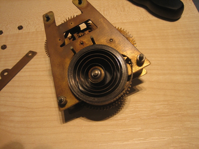

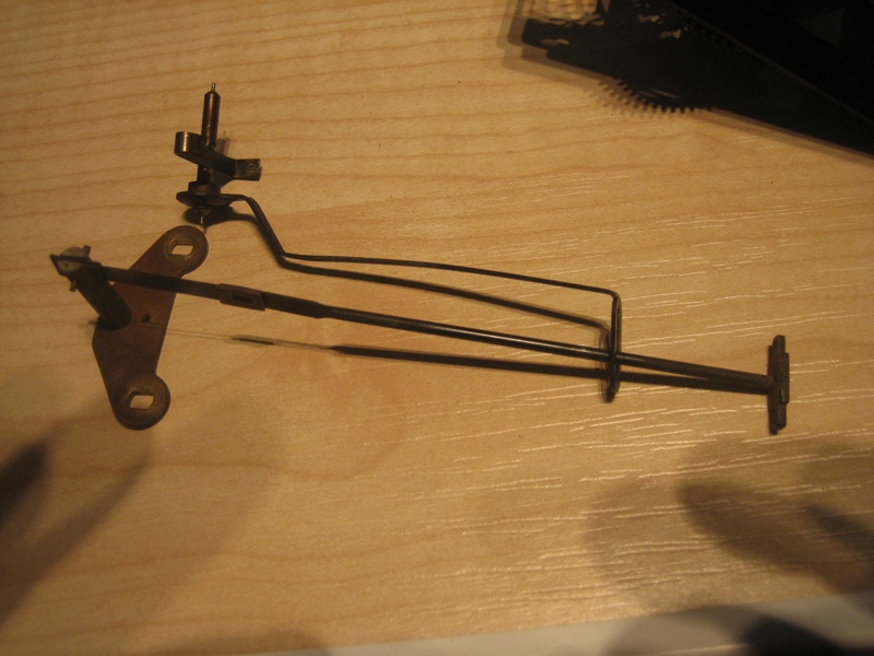

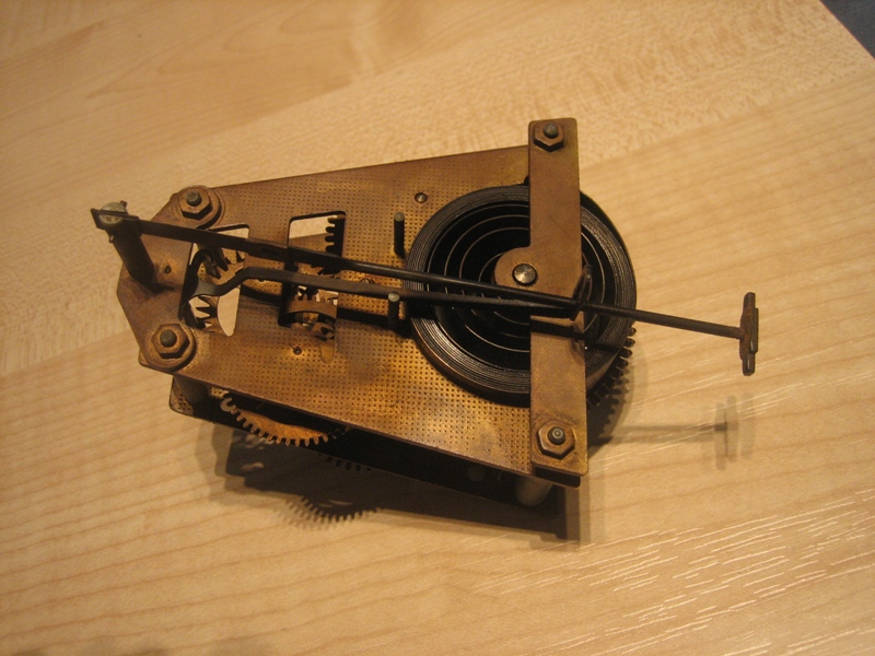

собираем и смазываем...

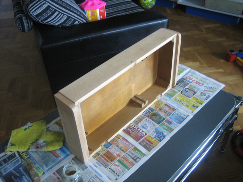

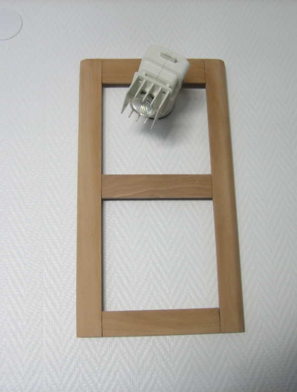

После легкой настройки - механизм работает. На сегодняшний день - отходил уже две недели, пару заводов без маятника, для притирки, поселеднюю - с маятником, как положено ;) Корпус - а передняя часть, т.е. дверца у него из массива бука - удалось отчистить - часа четыре с эксцентриковой шлифмашинкой и десяток кружков наждачки с номерами от 40 до 280 :hahaha: Фото корпуса - позже, сейчас поздно и темно, в процессе - не фоткал - не до того, весь в пыли был.
Думал воском покрыть - но часовщики не рекомендуют. Сомневаюсь пока. Сегодня вот склеивать его поставил - с 49 года падал он, похоже, не один раз :hahaha:

Самый продолжительный процесс - на сегодняшний день - это снятие краски и лака с корпуса - делал на даче у тещи. (дома шлифмашинкой чистить дерево - это Ад и Израиль - пыль потом НИКОГДА не исчезнет :hahaha: ) А на свежем воздухе на ветерке - самое то - все сдувает. Внутри и сзади - не чистил, внутрь подлезть возможности не было, а сзади - клеймо заводское
Самый страшный для меня - чистка механизма (я в часах ничегошеньки не понимаю), это нужно было сделать за один отрезок времени - чтобы получилось собрать :hahaha: Быстро разобрал, фоткая снятие КАЖДОЙ детали, почистил, собрал, смазал, запустил - заведя пружину и установив на подставку.

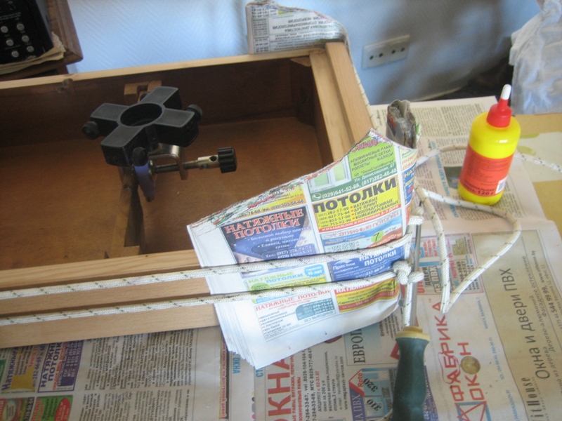

Вчера вот корпус - а он расколот почти по швам в двух местах (по диагонали - на угол падал видно) клеем мазанул, стянул веревкой.
Вечерком вот веревку сниму и будет лежать до того момента, когда у меня до него руки дойдут. Дверка от корпуса висит на светильнике в коридоре уже пару недель, ждет своего часа.

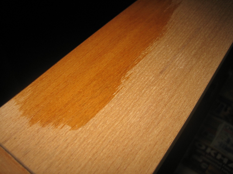

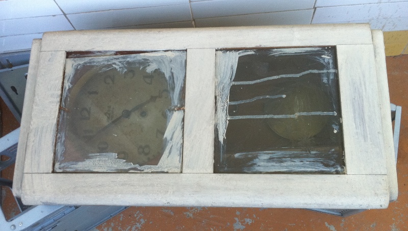

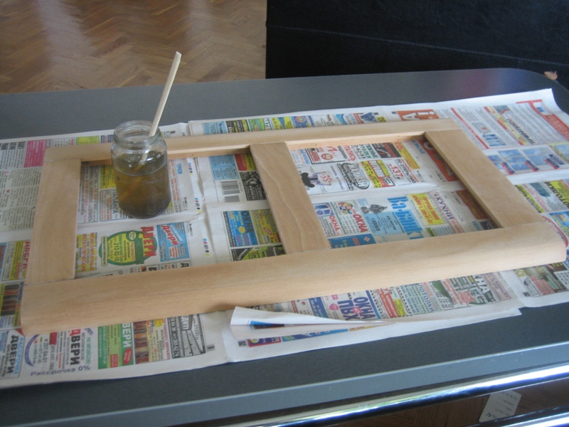

Отчищенный корпус решил покрывать не лаком, а восковой мастикой - хотя это несколько не совсем правильно для корпуса часов.
Рецептов покрытия воском в интернете тьма - остановился на самом простом.

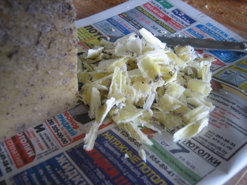

Строгаем воск (за подгон натурального воска отдельное спасибо пчеловоду)
настрогалось у меня 40 гр (по китайским весам) Можно было и больше - но в баночку детского питания больше не влезло, растапливаем на водяной бане, помешивая азиатской палкой для еды
Когда весь воск растопился -выключаем огонь и доливаем в расплавленный воск 60 гр живичного скипидара (ну, чтобы соотношение было 40х60), перемешиваем

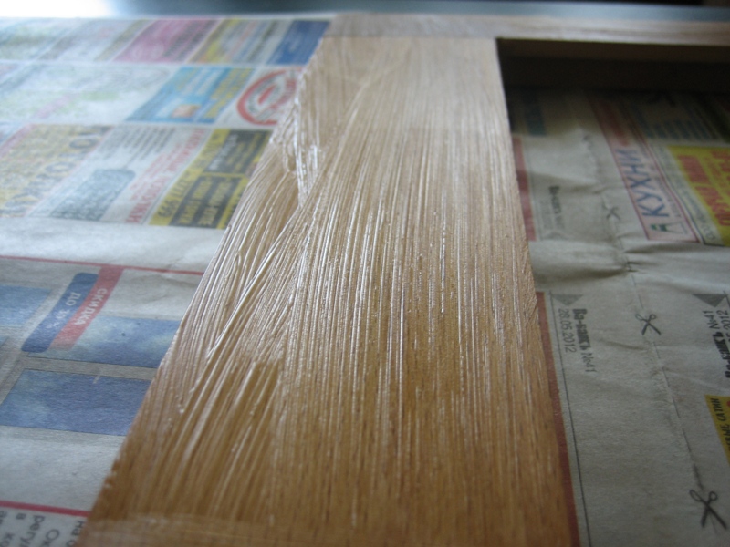

на всякий случай - на стол - газетку.

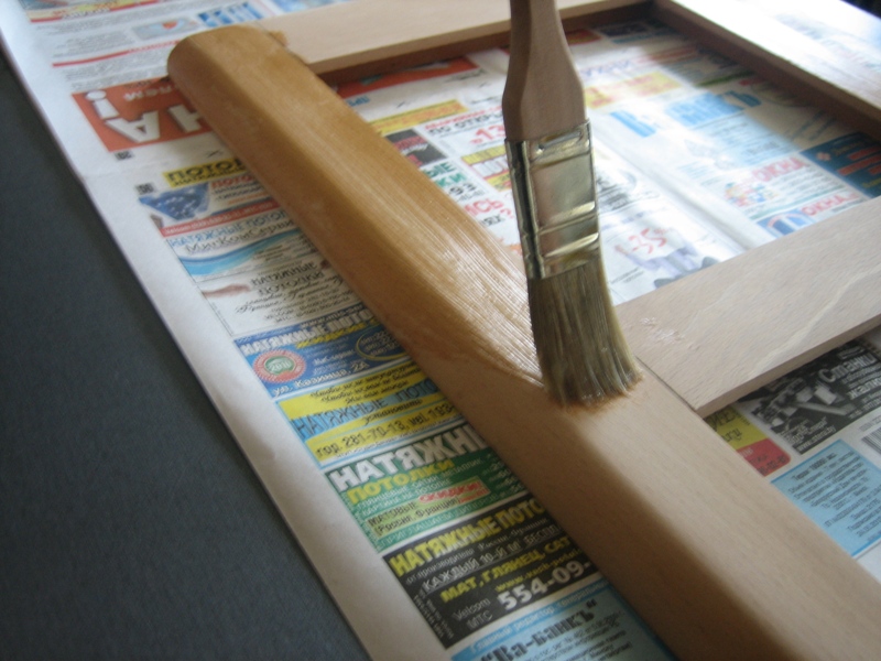

Ну и собственно деревяшки
Мажем. Можно тряпкой, можно кисточкой. Я - кисточкой мазал
Оставляем на сутки для впитывания.

Осталось собрать все в кучу - механизм в корпус, туда же стекла (одно есть, второе заказать надо), с циферблатом что-то сделать - даже не знаю, что - он в ужасном состоянии совершенно
распечатать на пленке-самоклейке какой новый? Будет как бы не совсем кошерно, а со старого ржавчина стопро уберется вместе с надписями :(
Стрелки опять же - от ржавчины отчистил - но за одно и от черного покрытия тоже - т.е. теперь они чистые но стального цвета, даже блестящие.

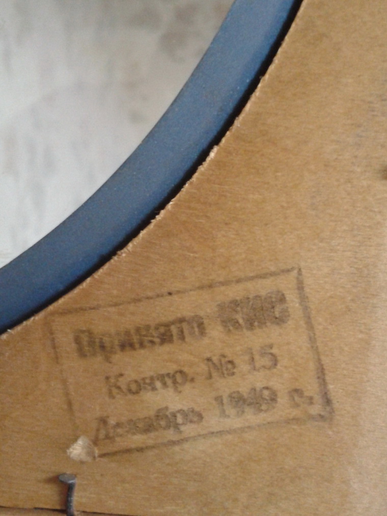

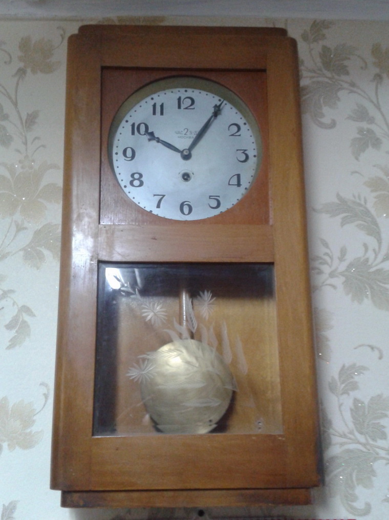

Юра 80, :good: Пока не прочитал тему, не обращал внимания, что на работе имеются точно такие же часы! Состояние у них для своих лет просто отличное. На ходу. Только чтобы работали, нужно вывесить на стене чуть-ли не по уровню - иначе остановятся. Дата выпуска декабрь 1949г.
Они оказывается ещё числятся за конторой :shock2: :stars: Нужно срочно заняться их списанием :hahaha: , уже чешутся руки подшаманить их и повесить на почётное место дома :yes: :D

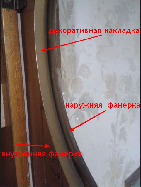

Сергей73, глянь пожалуйста, в верхней части, где циферблат, стекло стоит между двумя фанерками? Или снаружи стекло а две фанерки за ним?

Юра 80 писал(а):Сергей73, глянь пожалуйста, в верхней части, где циферблат, стекло стоит между двумя фанерками? Или снаружи стекло а две фанерки за ним?
Юра 80, стекло находится между фанерками. Фанерка внутри дверки также прижимает декоративную латунную накладку, на твоих фотках вроде так же:
