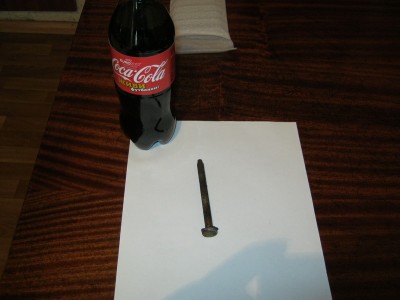

Очень много ходит неоднозначных разговоров о таких свойствах безалкогольного газированного напитка "кока-кола", как о удивительных антикоррозийных...вот, я и надумал провести эксперимент...а чтоб даже и не просто эксперимент, а ввиде фотоотчёта on-line.

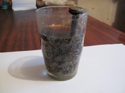

Для этого, был найден ржавый болт, и куплена поллитровая бутыль "кока-колы". В часть напитка опущена часть болта на время "на полдня". Остальная часть болта будет опущена в воду из-под водопроводного крана также "на полдня".
А потом вместе с коллегами сравним, и сделаем выводы. :D
Ржавый болт и "кола" готовы к эксперименту!
Болт позирует перед погружением...
...погружением в "кока-колу" :)

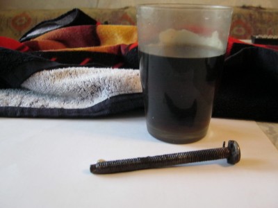

Коллега Петрович - а вот и "свежие" новости...итак: вынул болт из стакана с "колой"...
"кола" отдельно - болт отдельно :)
э-э-э...глянем на ту часть болта, шо окунулась в напиток.

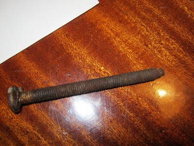

Итак - третий, завершающий этап эксперимента. Я конечно не претендовал на лавры "разрушителей легенд", однако результат навёл меня на определённые выводы...
в воде видно, как болт оброс пузырьками воздуха.
вынутый болт из стакана с водой.
Обтираю болт ветошью, и смотрю на его состояние.
Больше всего, удивило состояние головки болта, после "водных", а не "кока-кольных" процедур...
И почему я не сообразил сразу сфоткать головку, до начала эксперимента? Хотя, кое-какое фото "головки" имеется...

Особого "антикоррозийного", связанного с действиями ортофосфорной кислоты в составе "Coca-Cola" , чем стращали различные заметки в СМИ - я не увидел. Болт как был ржавым, таким он в принципе и остался. А что вода, что "кола" - они лишь "подмарафетили" вид внешнего состояния... :unknown:
