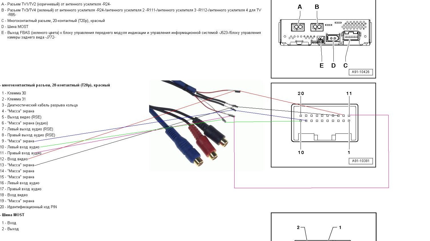

прибор №1 - Prology DVD-350U MkII
прибор №2 - автомобильный тв тюнер (гибрид) 4E0 910 148 A Изображение вдали красная фишка
надо сконектить эти два девайса, т.е. взять видео и аудио сигналы с первого девайса и подключить их к второму.

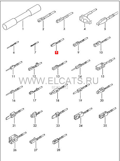

вроде бы, оригинальную маркировку пинов нашел - 000979009e №8

ну с первым прибором - все понятно вроде. На тех же жданах покупаешь три разъема и три метровых куска кабеля и спаиваешь вместе. Или один видеокабель и отрезаешь от него лишние разъемы.

есть... это кусок 30-ти сантиметрового провода с пинами на концах... за эти деньги я нашел готовый оригинальный кабель 000 051 444 G

Alex VANGELIS писал(а):Вы хоть тут нам расскажите, что такое Пины!
см. выше картинку

да их вариантов куча (см.картнку), у меня под номером 8(мама), а под номером 11(папа) ответная часть именно к этому разъему

Как вариант - купить с подходящими "пинами" разъем для мафАна (на жданах их валом, переходники со всего на все и разъемы с кусками проводов) а на каком-нибудь блау-пионере-панасе-соне-филипсе запросто могут быть аналогичные контакты и раздербанить его на пины. С иголкой это не сложно.
