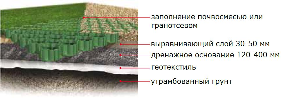

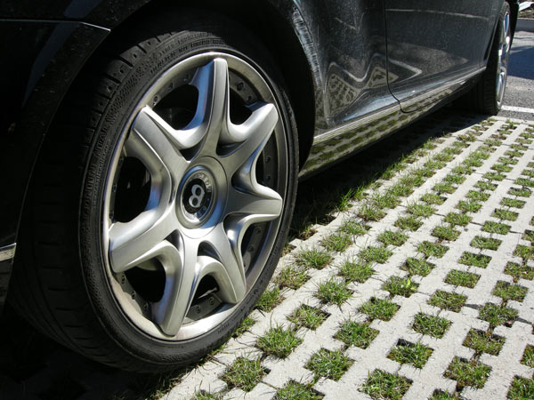

Есть плитка газонная посерьезней чем на предоставленной вверху картинке.
я вот о такой говорю

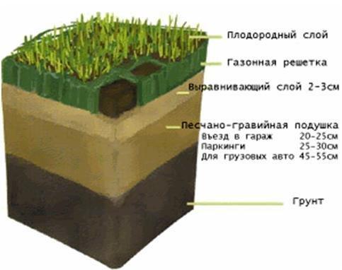

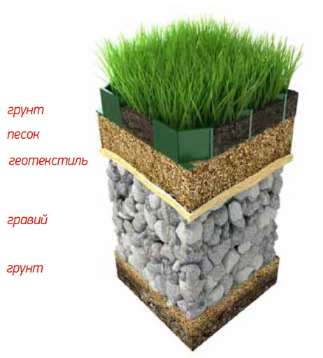

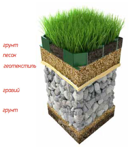

Подготовка в любом случае нужна. Но если есть огромное желание, то сделав один раз все по совести - потом будешь наслаждаться парковкой.
Вот примеры послойно подготовки дренажа и почвы
:jokingly: выбирай на свое усмотрение порядок укладки.
Хочу акцентировать внимание на утрамбовке слоя песка и собственно земли...закатывают до тех пор, пока на утрамбованом песке не будет оставаться следа если пройтись.
И еще...не стоит экономить на геотекстиле и исключать его. Он играет свою роль в этом пироге.
;) желаю удачного исполнения задумки!

Геотекстиль - не обязательно! Можно на него забить! Но тогда надо не забывать периодически поливать вашу газонную решётку... Ну, машину что-ли самому мыть иногда... Выше приведённую схему я бы рекомендовал, если заезжает только легковушка, а если МАЗ должен заехать (например, гавносос какой-нить)...А так в принципе всё легко, но под тяжёлую технику:
1). Выбрал чернозём 2). Навалил щебня (если деньги лишние есть и нет у тебя бабы) или строительного бетонного кирпичного мелкого мусора (если деньги лишние есть , но есть у тебя баба),3). Песок строительный сверху, поливать или оставить на сезон, чтобы дождями заполнились песком пустоты между бетонным мусором и наездить колею, т.е проверить, чтобы она не образовывалась 4). Выравнивающий слой песка (любой минимальный, но чтобы ровно). 5). Ложим плитку газонную на песочек 6). Засыпаем чернозём 7 ) посев травы из расчёта 2-ой нормы.
