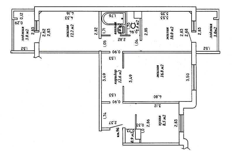

Сообщение alexstr81 » 13 май 2011, 15:57
Вот и сбылось….получил квартиру…расплатился, обошёлся без всяких кредитов и заёмов, прописался и встал вопрос о ремонте. Благо что от отделки можно было отказаться, которая сейчас стала обязательной….Дом- стандартная панелька разработки 80 годов, у нас в Гомеле клепают ещё такие….Хорошо что возле ледовика, место нормальное….Сделан был черновой ремонт, выравнены стены под покраску, потолки – так же под покраску, перезалиты швы между плитами, откосы на окнах и дверях, проведена проводка антенные кабеля/инет в каждую комнату…..вот в принципе и всё….и тут пошли сплошные вопросы начиная с планировки и заканчивая выбором материалов…..Определился что хочу….спальню, рабочий кабинет, гостинная-зал, кухня прихожка- это как стандарт....
Основные вопросы:
1 Батареи- хотелось бы поменять, а кое где выкинуть вообще(например в ванной батарея ни к селу ни к городу…) Нужно какое разрешение бумажки и тд и тп….или тупо договорится с сантехником спустить воду и поменять.
2 Напольное покрытие- ламинат, паркет??? Имеется опыт с ламинатом….32класс а после 2 лет выглядит уже не очень…Плитка- только на кухню , санузел и возможно в прихожку…
3Межкомнатные двери-шпонированные или деревянные, кто что скажет….
4 Обои или Жидкие обои-краска???? Бате поклеили флезилиновые в прошлом году…так вроде ничего, да и клеить легко-шириной в метр.. Кто сталкивался с жидкими ???? стоит не стоит??? Как в быту??? Долговечность, стоикость….и тд.
Кто что знает, пишем не стесняемся….Неспешна хотелось бы всё спланировать , а потом действовать, ибо до отпуска ещё месяц….Внизу план квартиры, общая площадь чуть более 71 квадрата, потолки-стандарт 2,60м…ничего не сносил , все стенки на месте, и в перспективе не собираюсь…
Добавлено спустя 2 минуты 36 секунд:
Вот так это выглядит в проекте.

Сообщение harley » 13 май 2011, 16:19
поздравляю
отделка делается сверху: 1.потолок, 2.стены, 3.пол
мне было трудновато мебель к интерьеру подбирать, долго выбирал и ещё дольше ждал
полистай журналы с интерьерами, в нете хватает, а потом материалы подбирай по цвету-качеству
планировка интересная, любопытно, где южная сторона?
Сообщение Юра 80 » 13 май 2011, 18:58
alexstr81 писал(а):сплошные вопросы начиная с планировки
alexstr81 писал(а):все стенки на месте, и в перспективе не собираюсь…
ну, планировку вроде менять не собираешься? ;)

Сообщение alexstr81 » 14 май 2011, 19:33
Юра 80 писал(а): Мимо жесовких с батареями - никуда. Даже если найдешь фирмачей даром - все равно они пойдут к жесовским, сливать-заполнять систему. В ванной - я бы оставил. С термоголовкой - нужна она тебе - открыл, градус лишний выставил, не нужна - приглушил.
С подогревом плитка на кухне - зачет (кроме того, что бьется об нее все И ЕЕ МОЖНО РАСКОЛОТЬ ТОЖЕ ;), без подогрева - холодно.…
чисто деревянные - будут два раза в год гулять - зимой они меньше (в ширину) весной и осенью - больше. Т.е. нормально (с красивыми зазорами) установленные летом двери в октябре могут начать тереть за коробку :) Со шпонированными такого обычно не происходит. Если паркет - дуб - логично и двери в этом же тоне. Цельнодубовые двери будут весить, как машина и будут очень сильно проблемам межсезонного расширения подвержены.
обои можно поменять. Сдирание жидких обоев, особенно если они с наполнителем - это пытка. Уж лучше поверх гипсом зашить :)
Благодарю Юра 80 , как всегда ответы радуют доходчивостью и подробностью.
По батареям- у нас кооператив, свои сантехник и никакого ЖЭСА, те процедура на мой взгляд проста-связаться со своим сантехником,он перекрывает/спускает воду на ранее оговоренное время и можно работать....связался с бухгалтером-она у нас девушка компетентная в этих вопросах...жду пока что то прояснится....В ванной комнате никакого терморегулятора нет, и батарея всего 2 секции(при том что отдельно полотенцесушитель сделан), проку от неё мало, а места занимает неоправданно много. Не хочется начинать чистовую отделку пока батареи не поменял..
По полу - с ламинатом и паркетом вроде всё понятно, а что про ковролин извесно- плюсы минусы, есть вариант его в рабочий кабинет постелить...
По плитке, подогрев-это так модно или действительно необходимо???по отзывам все в таком восторге(или я чего то не допонимаю) , но шестой этаж, отапливается вроде весь дом...И ещё есть подогрев электрический, а есть от центральной системы отопления-проводятся трубки по полу с циркуляцией воды от ЦСО и всё это укладывается плиткой...такой вариант встречается реже, но платишь за него только 1 раз - когда укладываешь....
Двери скорее всего шпонированные , от белвуддора......с выбором пока не очень, но очень нравятся под красное дерево..*Каролина*
Про жидкие обои ты сильно выразился....таки надо классику искать, но не нашего производства...
harley писал(а):поздравляю,планировка интересная, любопытно, где южная сторона?
спасибо, планировка что ни есть стандартная....Все дома по этому проекту от ДСК такой планировки. По последнему вопросу-даже не знаю, солнце встаёт в одной спальпе, а закат в другой...
