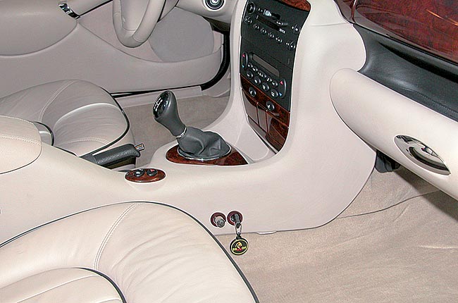

Сообщение evgen » 04 май 2010, 15:29
Знакомый ставил mul-t-lock цена вродь от 300 у.е. Если нужно могу уточнить координаты где.
примерное фото нашел в нете ниже

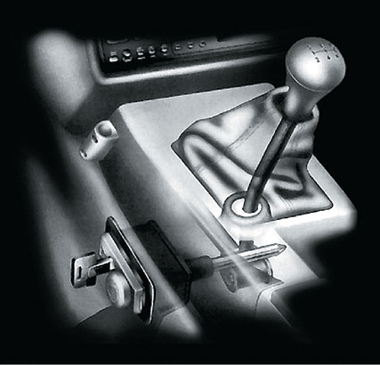

Сообщение evgen » 05 май 2010, 12:34
Узнал про замок КПП на твою 1994 Audi 80 2.8q(если подпись соответствует твоему авто) ставится только штыревой (примерное фото ниже) цена примерно 120у.е.

Сообщение evgen » 05 май 2010, 13:29
/loXmaTblй писал(а):evgen, спасибо за оперативный ответ. это ценник с установкой? штырь с собой таскать надо?
Цена с установкой. У меня такой был на старой машине, я в начале таскал штырь с собой, а потом прятал под сиденье. Это типо как с магнитолой хочешь носи домой, а хочешь ложи в бардачок :)
Dio
Сообщение Dio » 05 май 2010, 13:43
evgen, стесняюсь спросить, а зачем вообще штырь куда то с собой тягать или его прятать?! :? Когда уходишь с машины- штырь вставляется и замыкается на коробке, приходишь- снимаешь, кладешь рядом. Или я чего то не понял? :?
