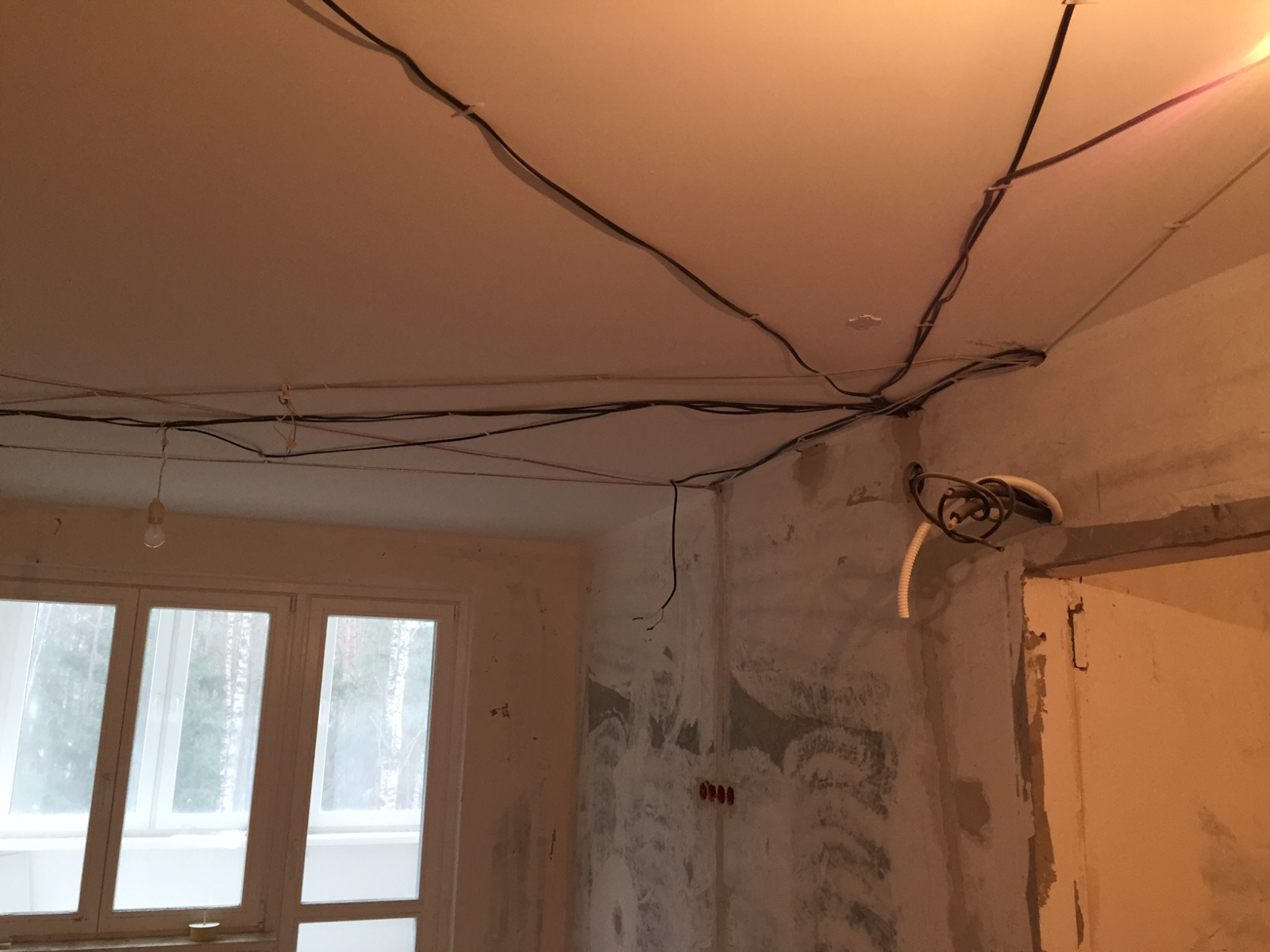

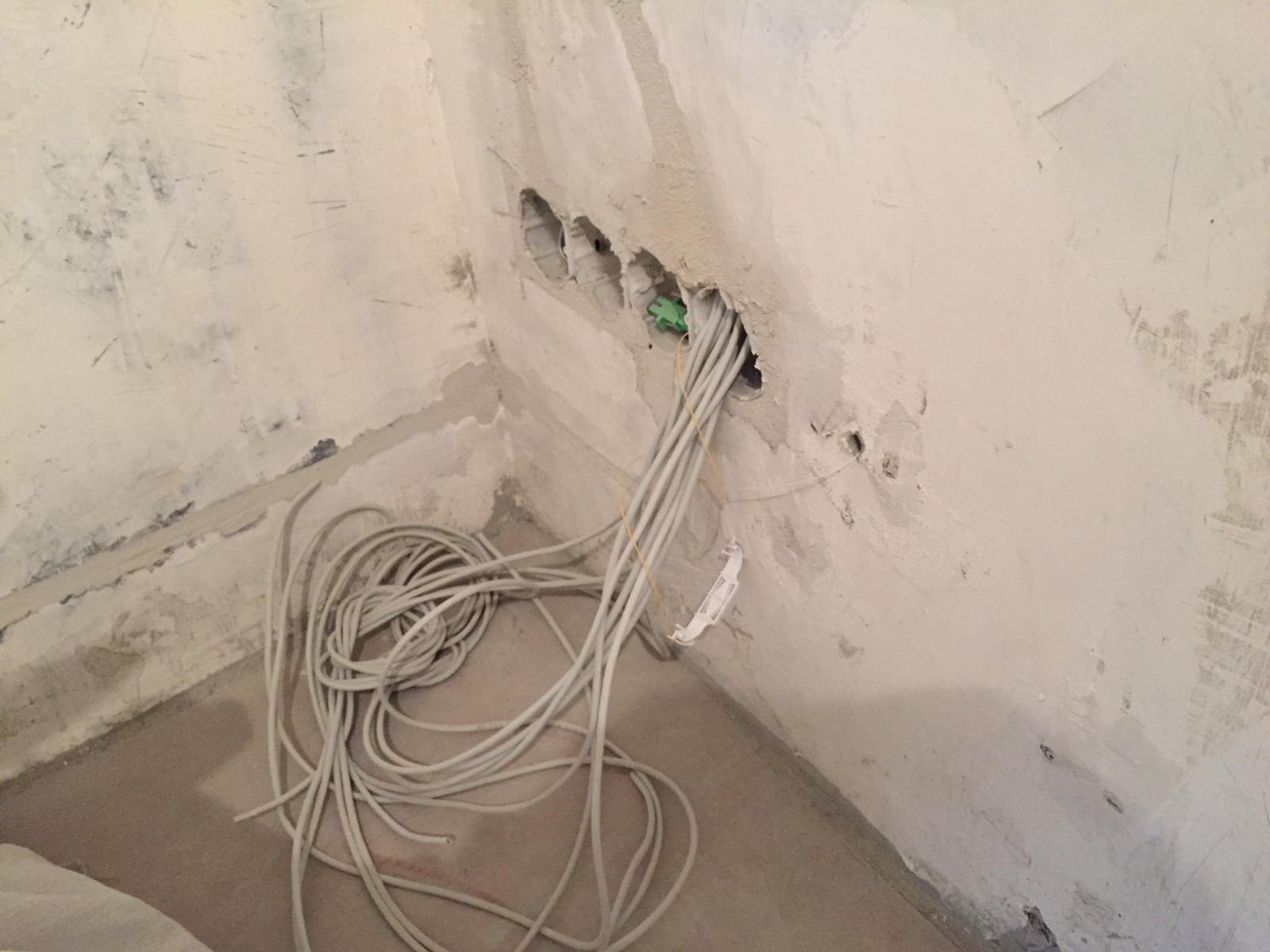

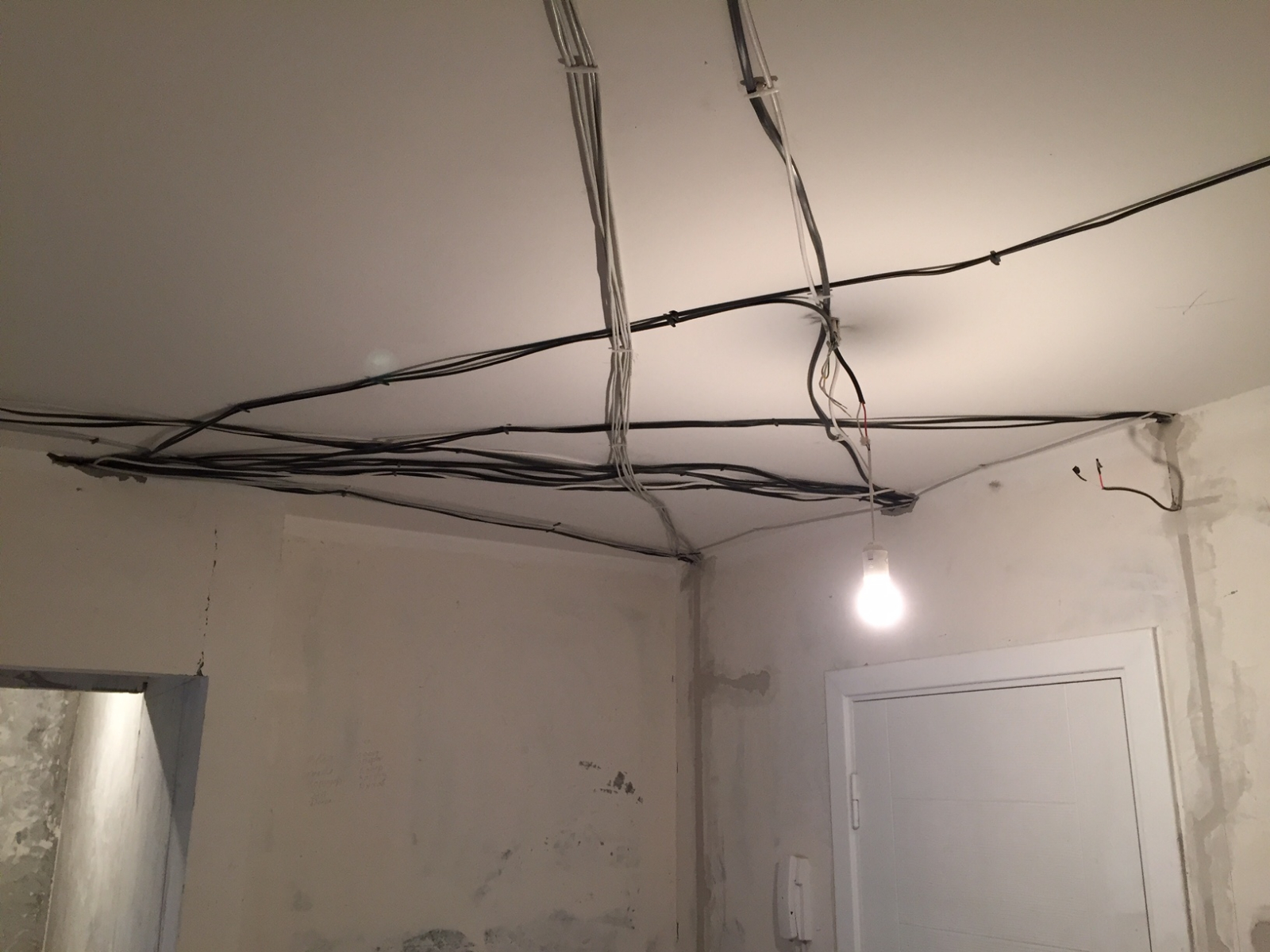

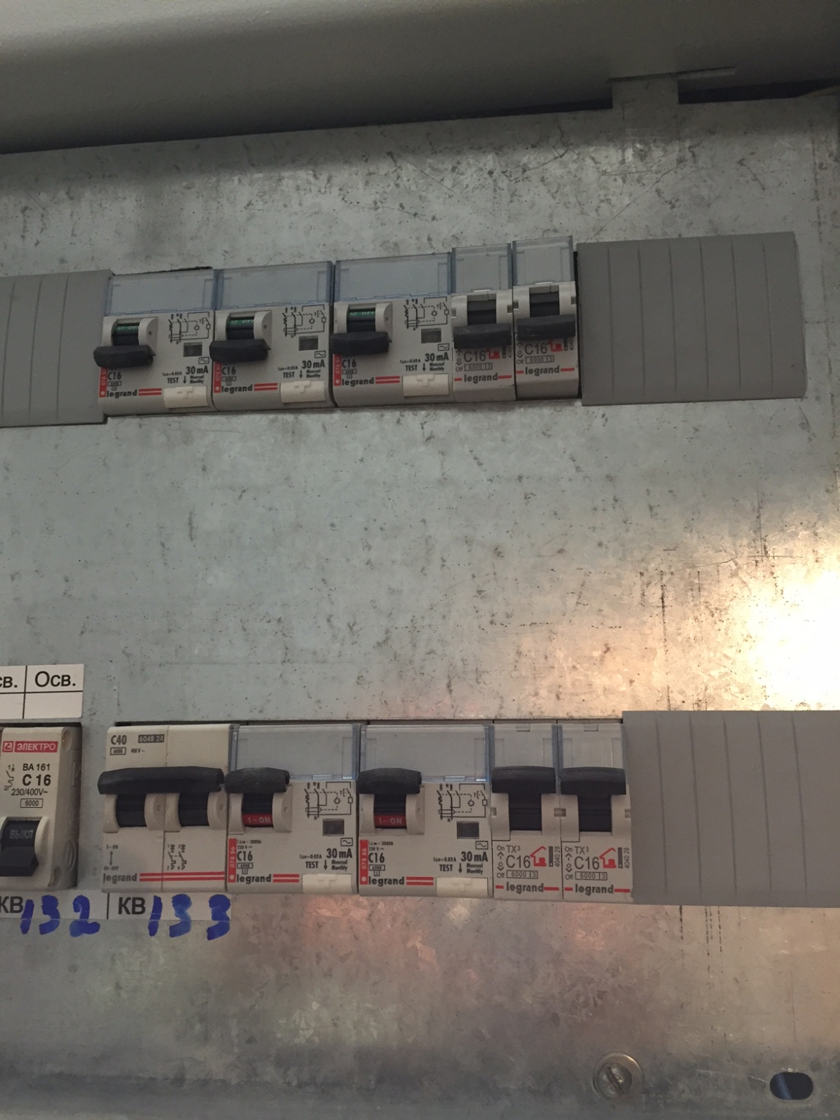

LIS писал(а):Источник цитаты а витую пару, оптику и 220 под плинтусом протянул...
боюсь не влезет :hahaha: у меня пока такие ужастики:
Ethernet
Пришлось добавить автоматов и УЗО =)))
Паутинка
Паутинка2

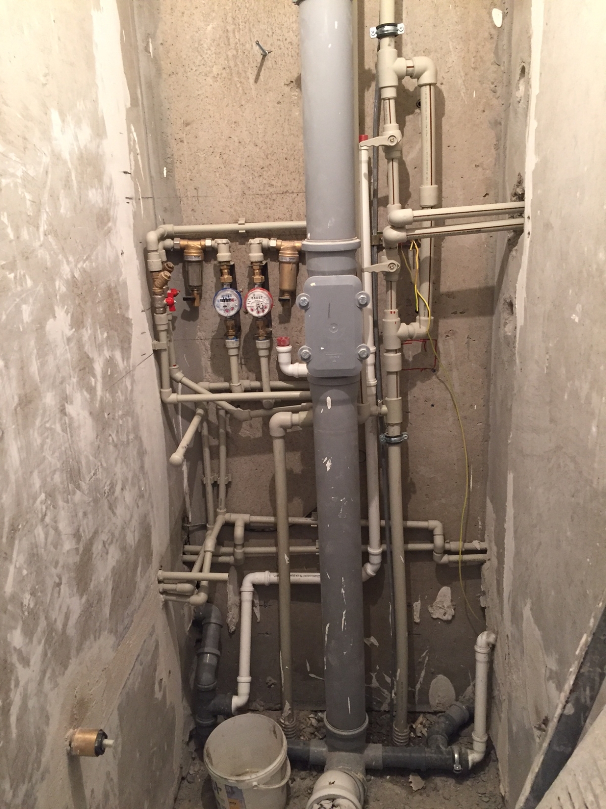

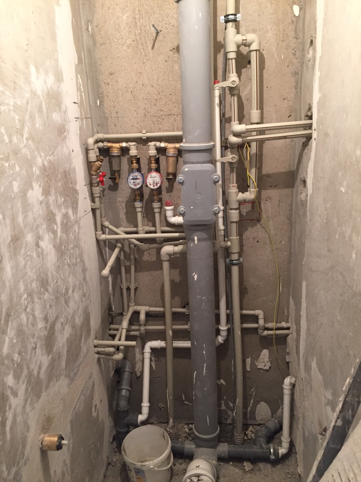

Ну и сегодня стояк перекрывали, чтобы впаять пару краников :pardon:
Разводка труб
