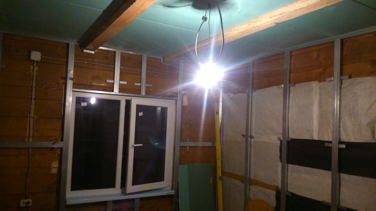

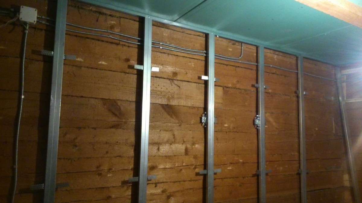

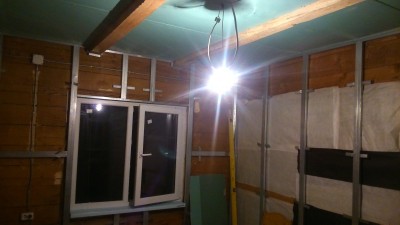

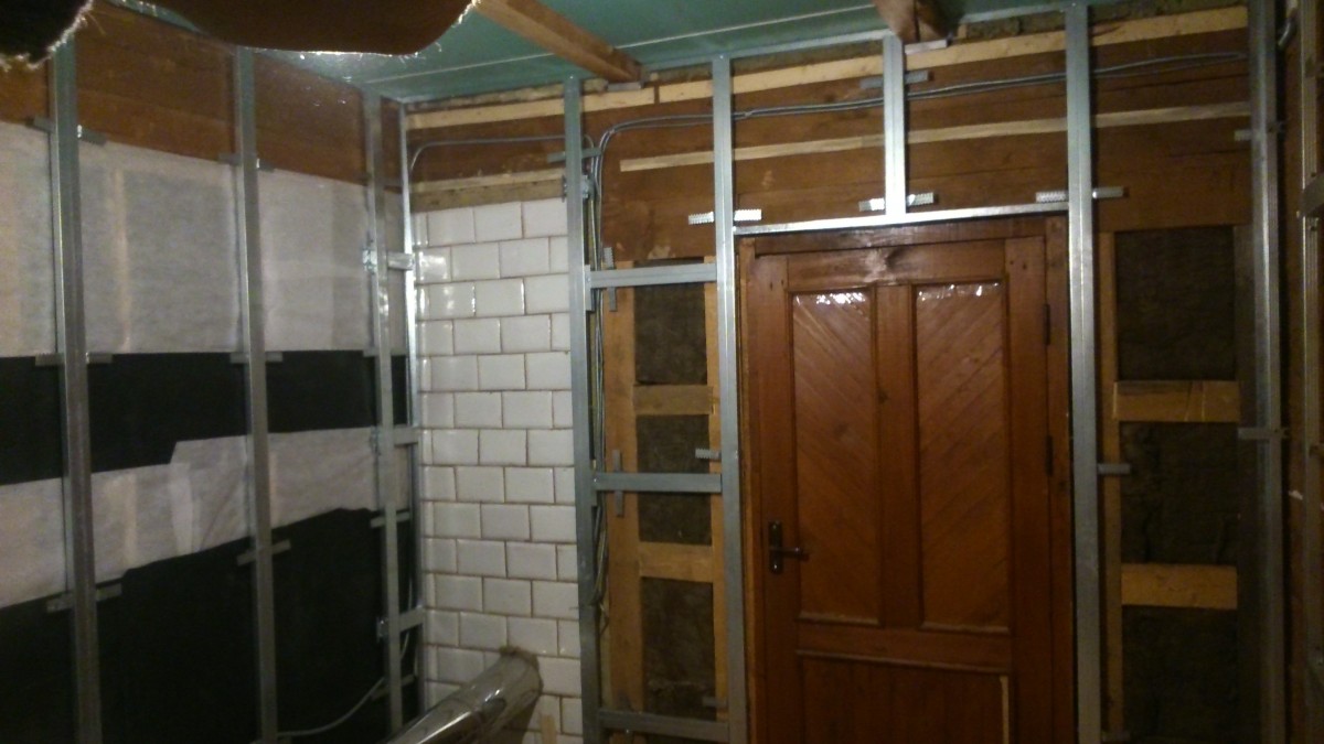

Продуктивно поработав вечером пятницы и субботу, начали появляться очертания более менее чего-то "смотрибельного" . Но обо всем по порядку.

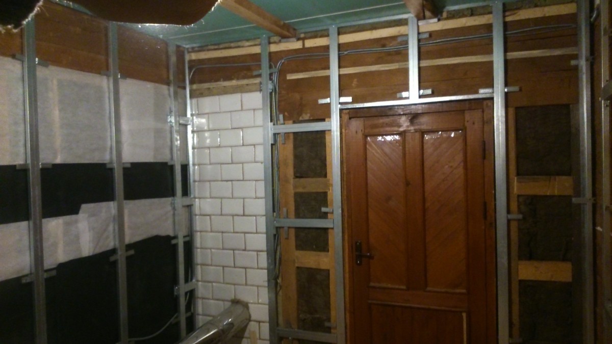

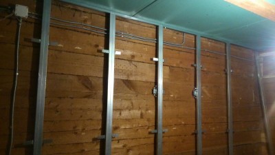

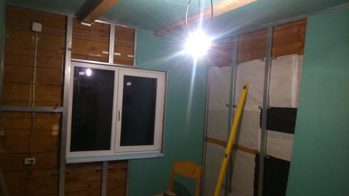

После зашивки потолка, начинаем выставлять каркас по стенам, через 60 см (кратно размеру листа гипсокартона).
Медленно и последовательно обходим все стены, тщательно контролируя уровень и всю вертикальную плоскость. Места возле окна и дверей дополнительно усиляем.
Вся работа по каркасу заняла около 10 часов для 2-х человек. Это самый сложный и ответственный этап. Хочется сново отметить заслуги электронного уровня - без уже него как без рук - устанавливать профиля вдоль красного луча одно удовольствие, ни одного лишнего движения. Для интереса проверили обычным уровнем - результат оказался предсказуемым. :D

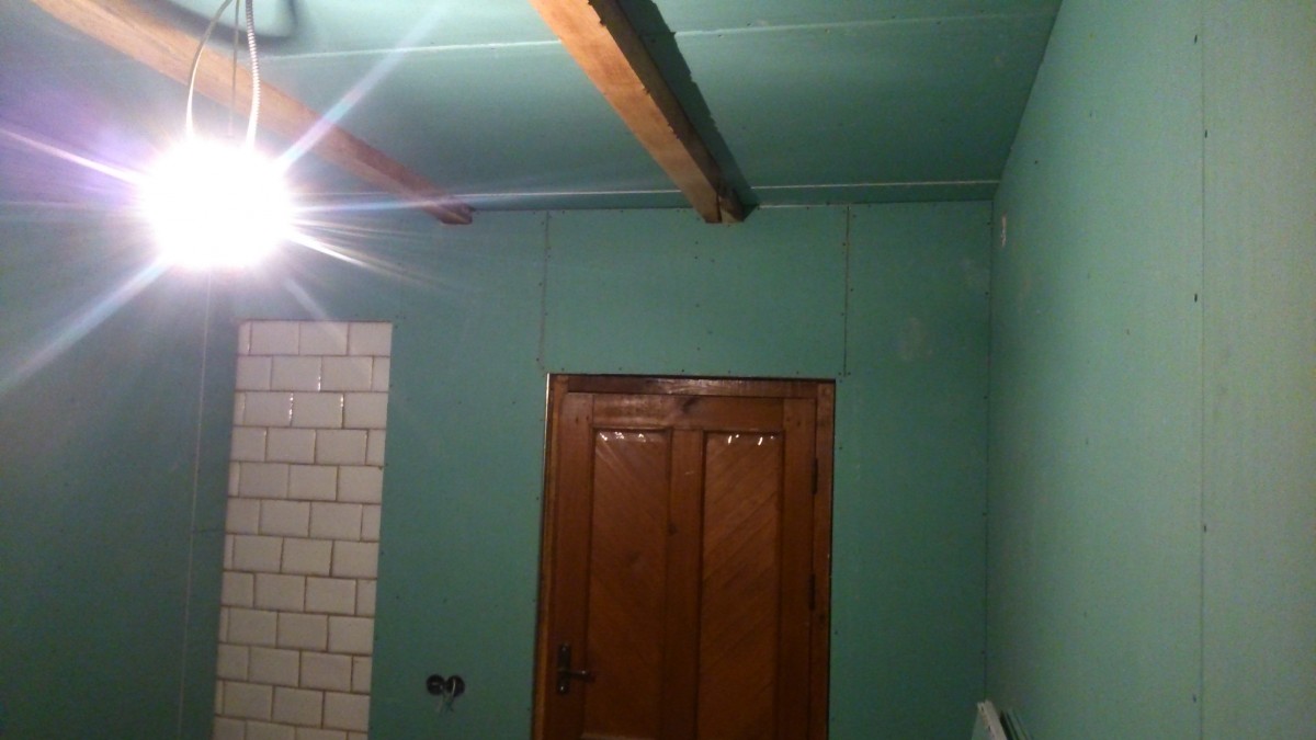

Победив его приступаем к зашивке гипсом.
Гипсокартон применяем стеновой влагостойкий толщиной 12,5 мм.
Я намеренно не "гружу" вас информацией с каким шагом какие элементы каркаса ставятся и как часто прикручиваются саморезы - т.к. считаю кто надо разберется, а всем остальным достаточно общего понятия в "картинках" о последовательности работ.
Задача на сегодня - завершить работы по зашивке стен, устанавливаем подоконную доску и сделать откосы. :saber:

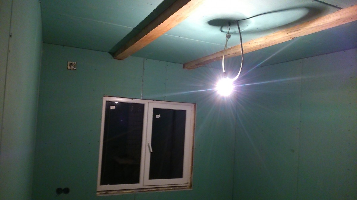

Сообщение Yusg » 02 ноя 2015, 15:34

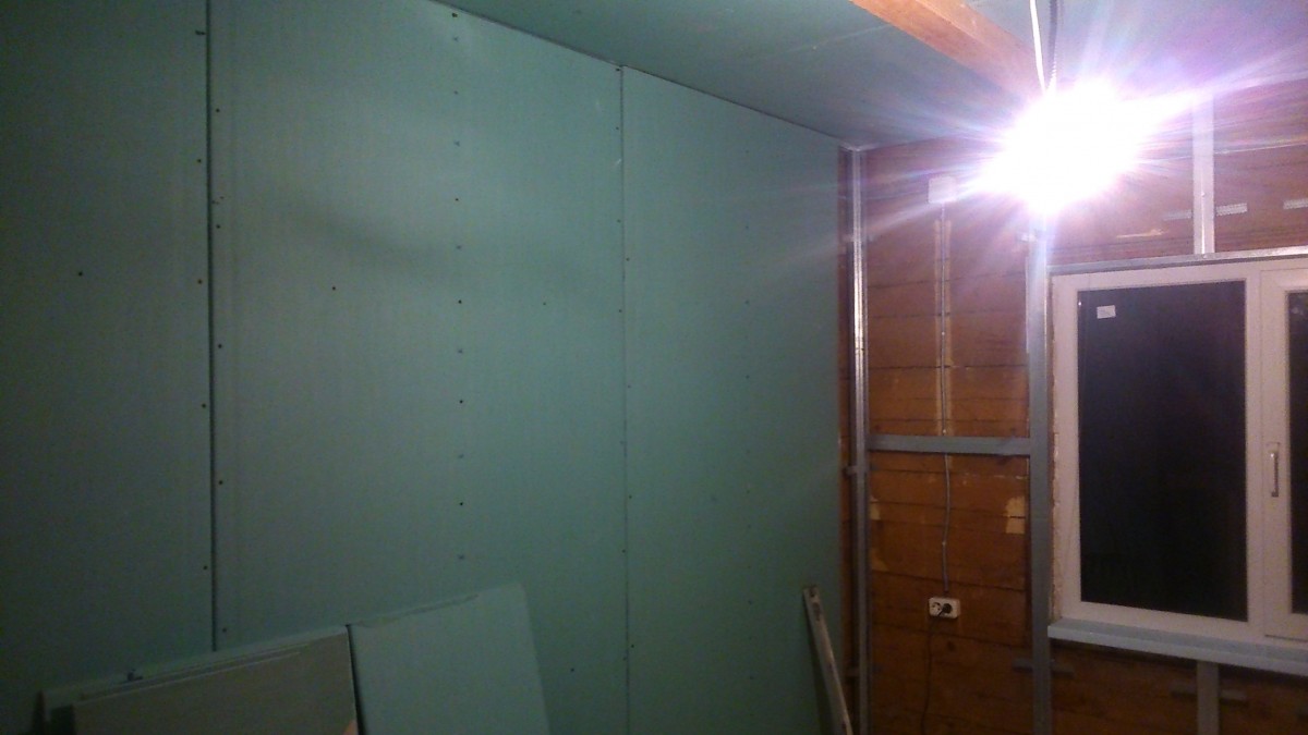

Результаты работы за воскресенье можно кратко сформулировать как :"блажен кто верует".
За 5 часов удалось завершить всю зашивку стен. Трудоемким оказалось вымерить и вырезать различные отверстия под "блага цивилизации".
Промежуточный результат - получена зеленая комната.
Так как не успели предстоит установить подоконник, сделать откосы и следует "заделать" спец. составом стыки гипсокартона.

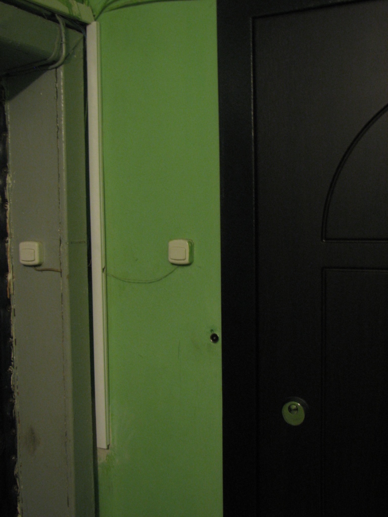

Вечером у родных стен ждал нежданчик :wall: :evil: :facepalm: - это после того как пару недель назад выложил в коридоре на стене "дикий камень":

Yusg писал(а):Вечером у родных стен ждал нежданчик
А в чём проблема? Протянуть кабель по низу пола под плинтусом и вывести розетку за пределами "дикого камня". Или есть ещё какие нюансы?
Сообщение AUTOBAT » 02 ноя 2015, 16:05
ох этот "дикий камень"... умом понимаю, что пылесборник и длярожижесткач, но тоже хочется...
надеюсь балки не для того оставлены, чтоб вокруг побелить? ;)
Сообщение Yusg » 02 ноя 2015, 16:07
Сергей73 писал(а): Протянуть кабель по низу пола под плинтусом
если читать объявление, то "оптоволокно" собираются вести по коридору в кабель канале. Вот получается интересная картина - в коридоре (перед входной дверью) короб ПВХ опуститься до пола - потом сверлим отверстие в стене и попадаем в квартиру в районе плинтуса. Не очень идея.....
Впрочем над проблемой нужно думать, решение обязательно найдется....
Сообщение Alexander » 02 ноя 2015, 16:09
Сергей73 писал(а):Или есть ещё какие нюансы?
По нормам белтелекома - оптоволоконный кабель должен быть проложен в коробе и на определённой высоте от пола. Возможно их можно "уговорить", но им геморрой тоже в дальнейшем не нужен - скруточку не поставишь если порвётся. У меня этот кабель заведён в шкаф-купе, там же находится питание.
Сообщение Yusg » 02 ноя 2015, 16:17

Alexander писал(а):У меня этот кабель заведён в шкаф-купе, там же находится питание.
:plusviens: тоже склоняюсь к этой идеи. Только в моем случае нужно завести в гардеробную, там и вопрос питанием на 220 решится. Пока думаю как туда попадет "оптоволокно".
Alexander, если в курсе вопроса, почему они не прокладывают по слаботочным трубам, что проложены в стяжке пола между электрическим щитком и квартирой, там же проложена домофонная связь, телефонка и радио ????

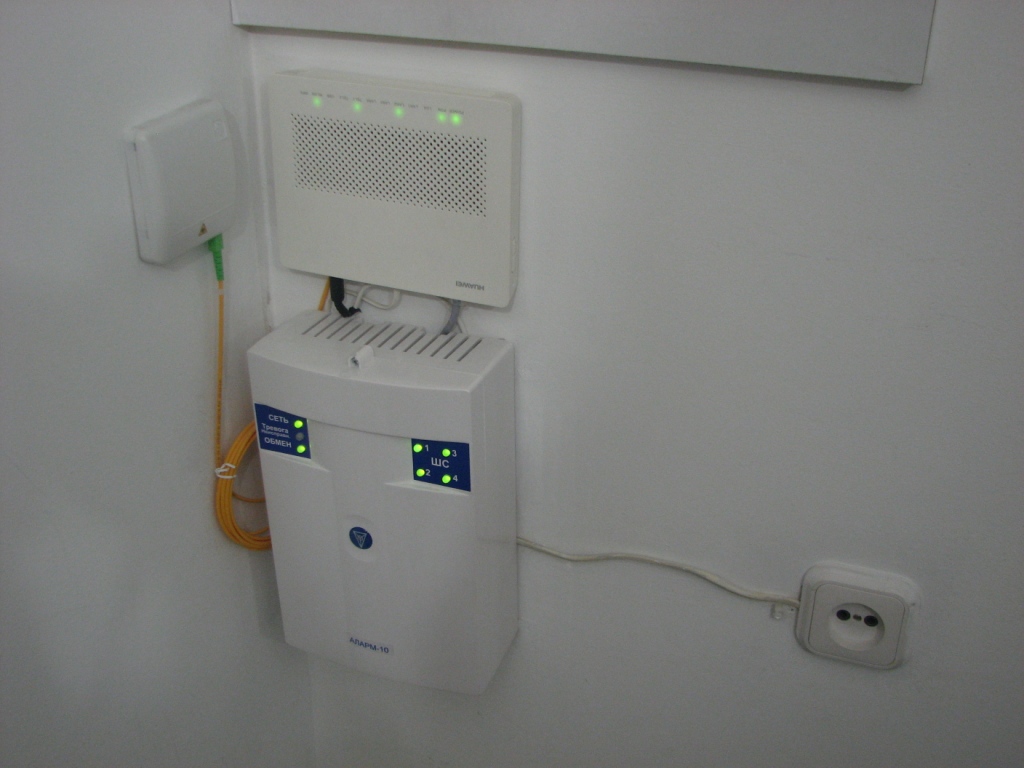

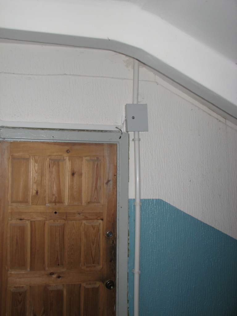

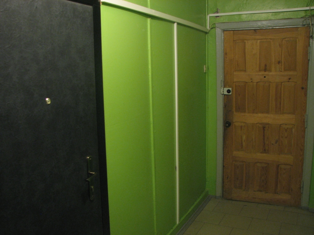

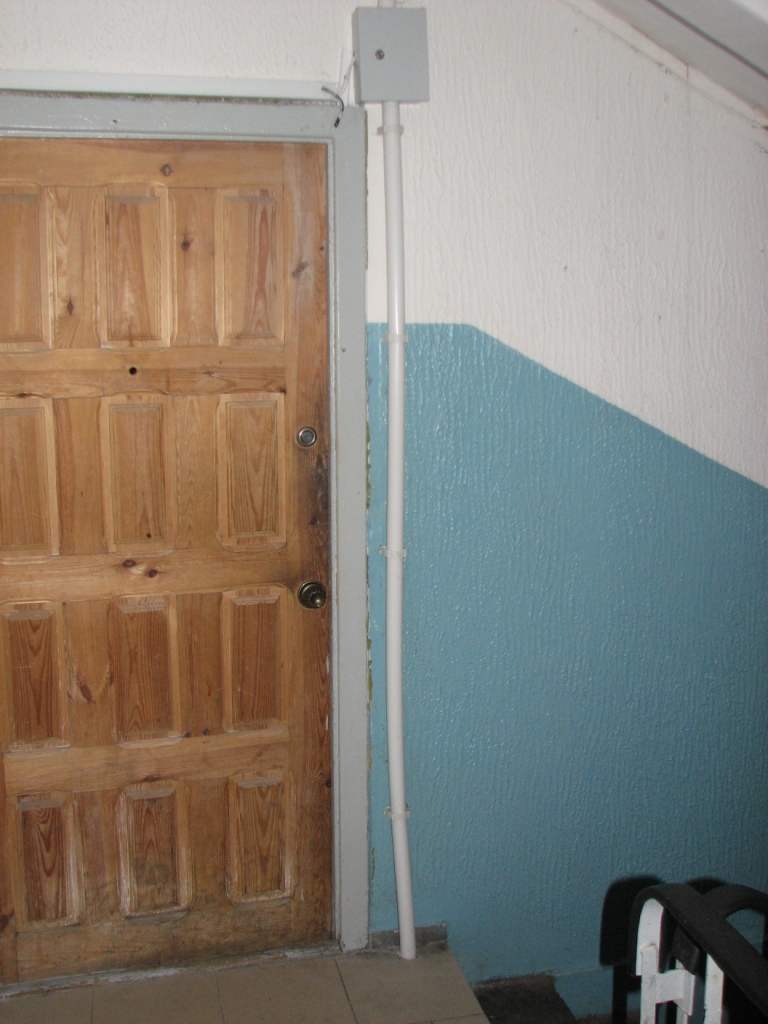

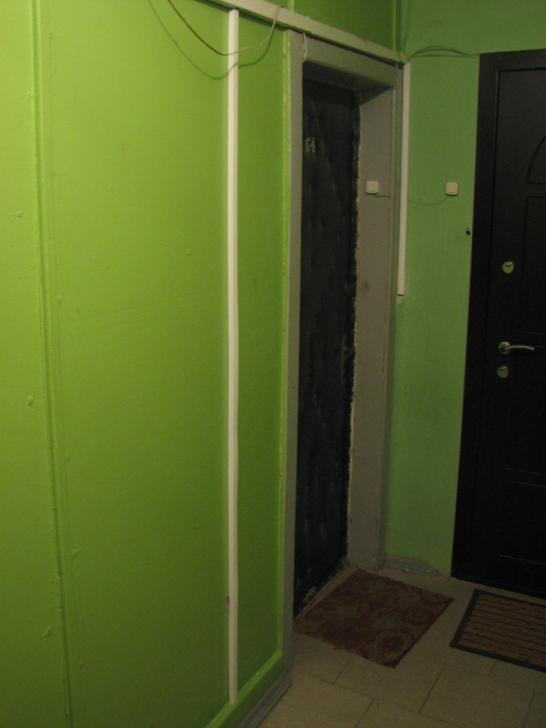

Yusg, немного фото, может чем-то поможет:
Размещение в квартире. Ниже прибор сигналки
На лестничной площадке
От распределительной коробки виден ввод кабеля в тамбур
ввод кабеля(спускающийся короб) в мою квартиру(справа)
Ввод кабеля в соседскую квартиру(левее) и ко мне (правее)
ввод кабеля ещё к одному соседу
Как видно, по вводу кабеля в соседские квартиры(почти на уровне пола) мне показалось, никаких жёстких норм по уровню ввода нет. Одно из условий - ближайшее расположение розетки с 220 В.
