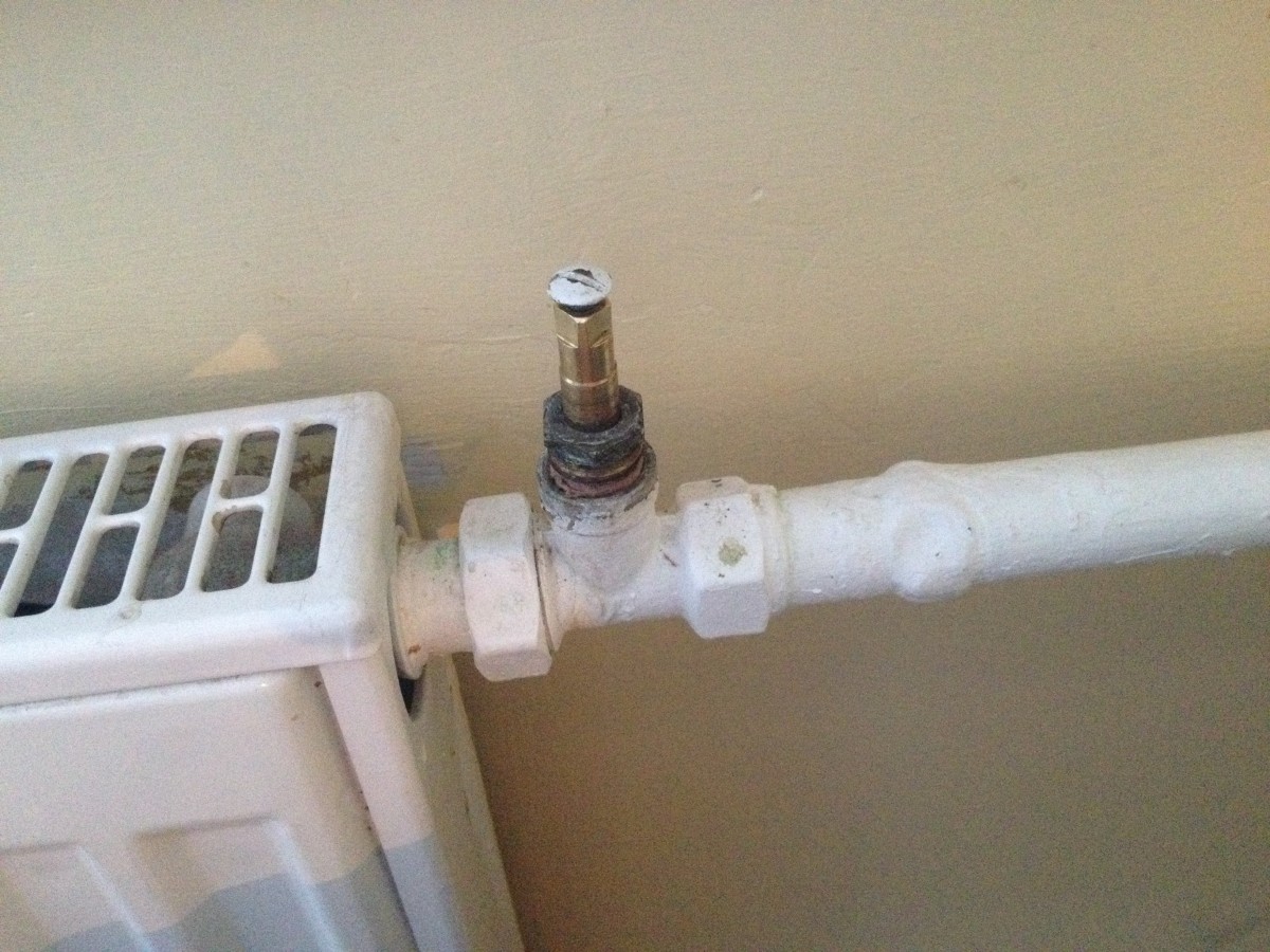

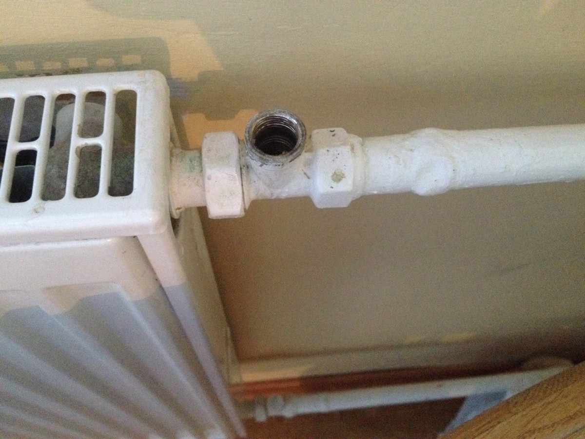

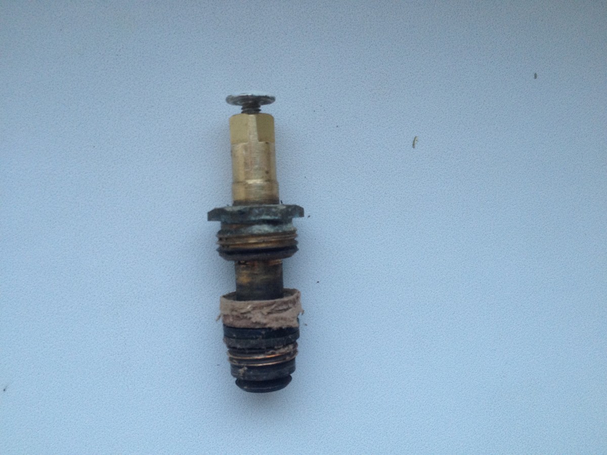

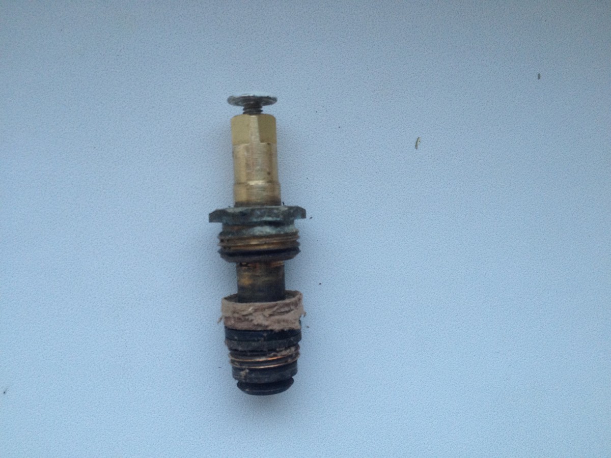

Собственно продается ли подобный вентиль в гиперах типа Ома и Материк?
Стоит он у меня в батарее и служит для уменьшения подачи тепла. В прошлом отопительном сезоне начал сопливить, не критично, но дабы ситуация не ухудшилась решил заменить перед следующим сезоном.
так все это выгляди в сборе (только на фото нет "барашка")
и в разборе
Итого вопросы:
1) Где купить?
2) Производитель понадежнее?
3) На что садить, что сейчас гламурное и надежное применяют вместо пакли с краской?
и в разборе
Итого вопросы:
1) Где купить?

Юра, а не проще отремонтировать? Особо не вглядывался в картинку, но если "сопливит" значит пропускает прокладка, заменил и забыл.
Фум-лента
Stalker писал(а):На что садить, что сейчас гламурное и надежное применяют вместо пакли с краской?
Фум-лента
- Юра 80
- Сообщений: 20894
- Темы: 423
Властелин колец писал(а):Фум-лента
не всегда
Для отопления - лучше льна и нет ничего.
Кста, в природе бывает еще и анаэробный герметик. Намазал, закрутил от руки с правильным расположением - через час откручивается ключем (в зависимости от типа фиксации герметика - слабая-средняя-сильная) рычаг может понадобиться разной длины
Stalker, это дома или в офисе?

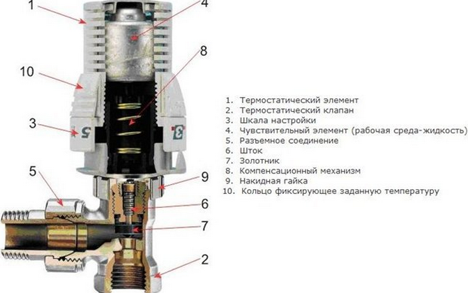

Игорь писал(а):разве это не терморегулятор?
очень похоже кста

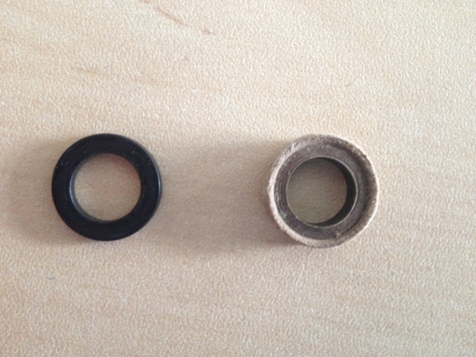

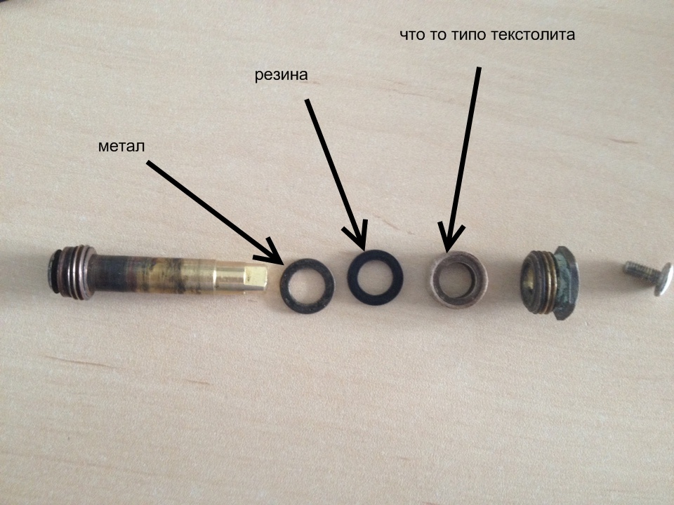

раз-ры:

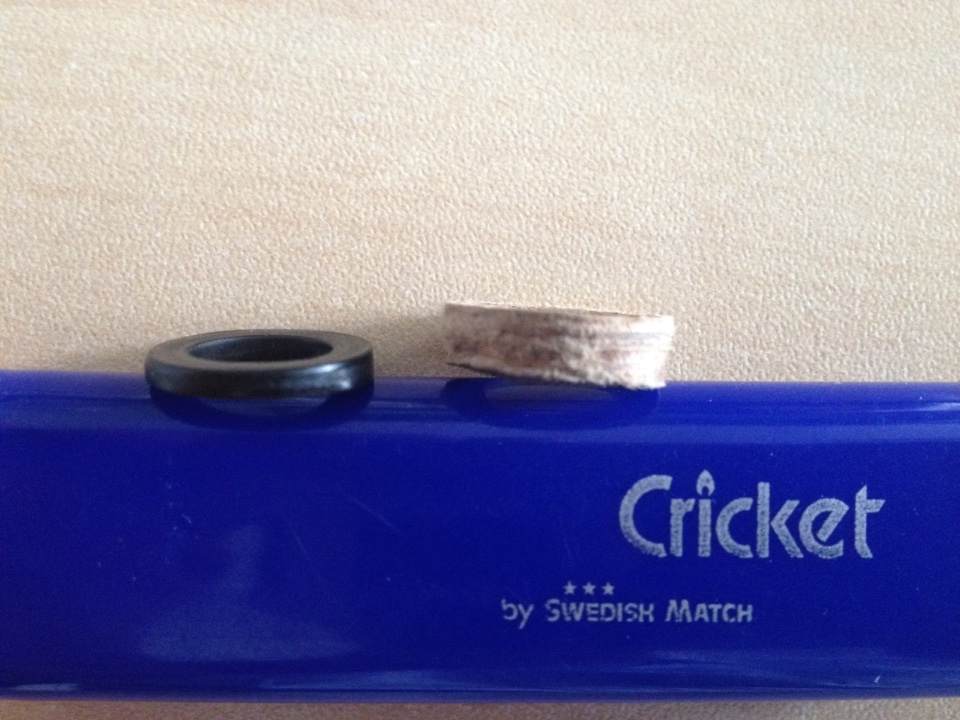

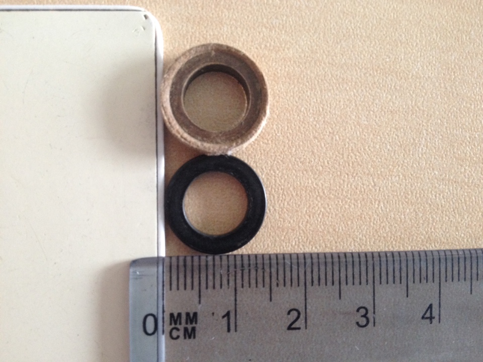

резиновая прокладка
-нар. диаметр 14,5 мм
-внутр. диаметр 9 мм
-толщина 2,3 мм ( похоже что была 2,5, но стопталась)
"текстолитовый/ое" - ограничитель/кольцо
-нар. диаметр 15 мм
-толщина 4,3 мм
P.S. Резиновые прокладки с похожими размерами нашел, поставил, но туго крутится вентиль теперь, х.з. может притрется.
Производитель кстати этого девайса: Bianchi
У нас в РБ только велики под таким названием находяться в нете
, ближайшее место продажи Украина и Раша
или добо пожаловать в Италию к производителю http://www.bianchisanitari.com/
резиновая прокладка
-нар. диаметр 15 мм
-толщина 4,3 мм
