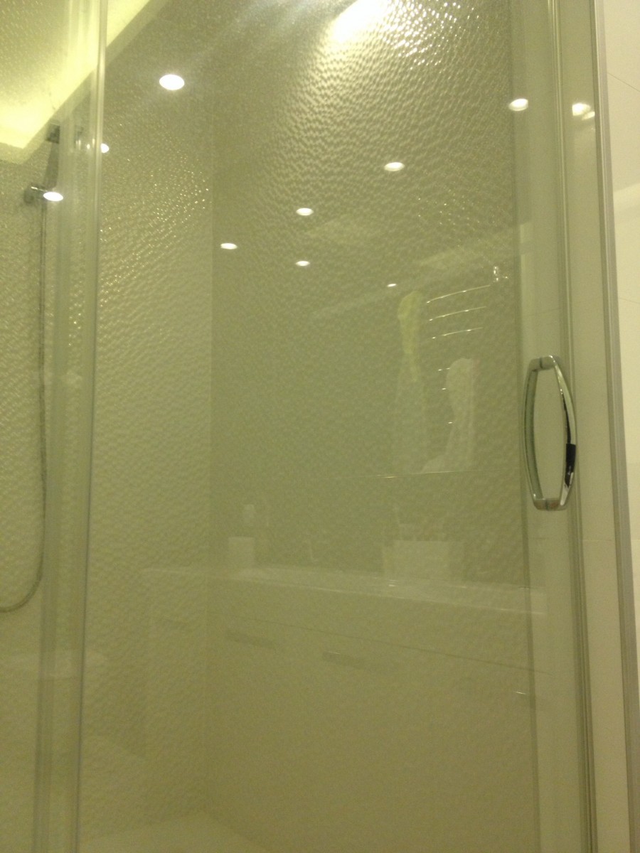

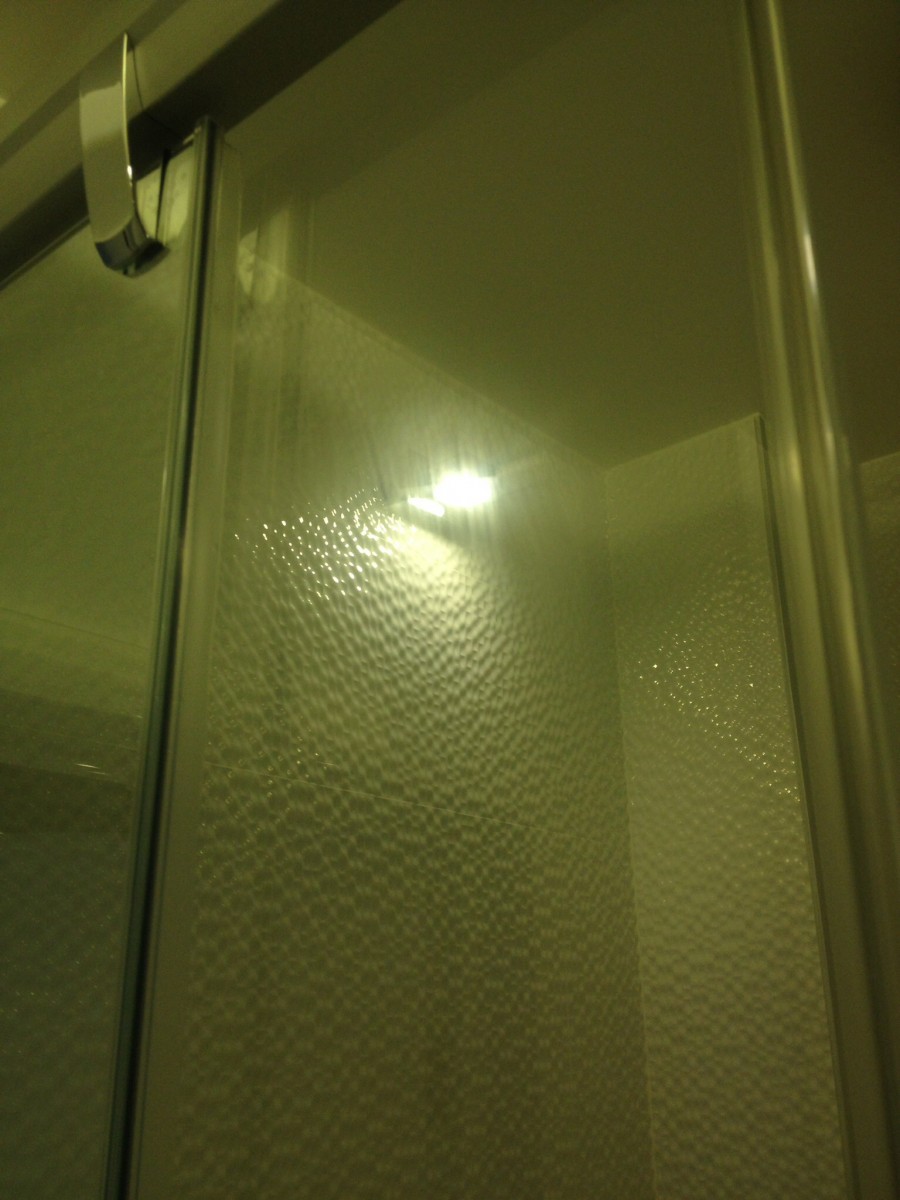

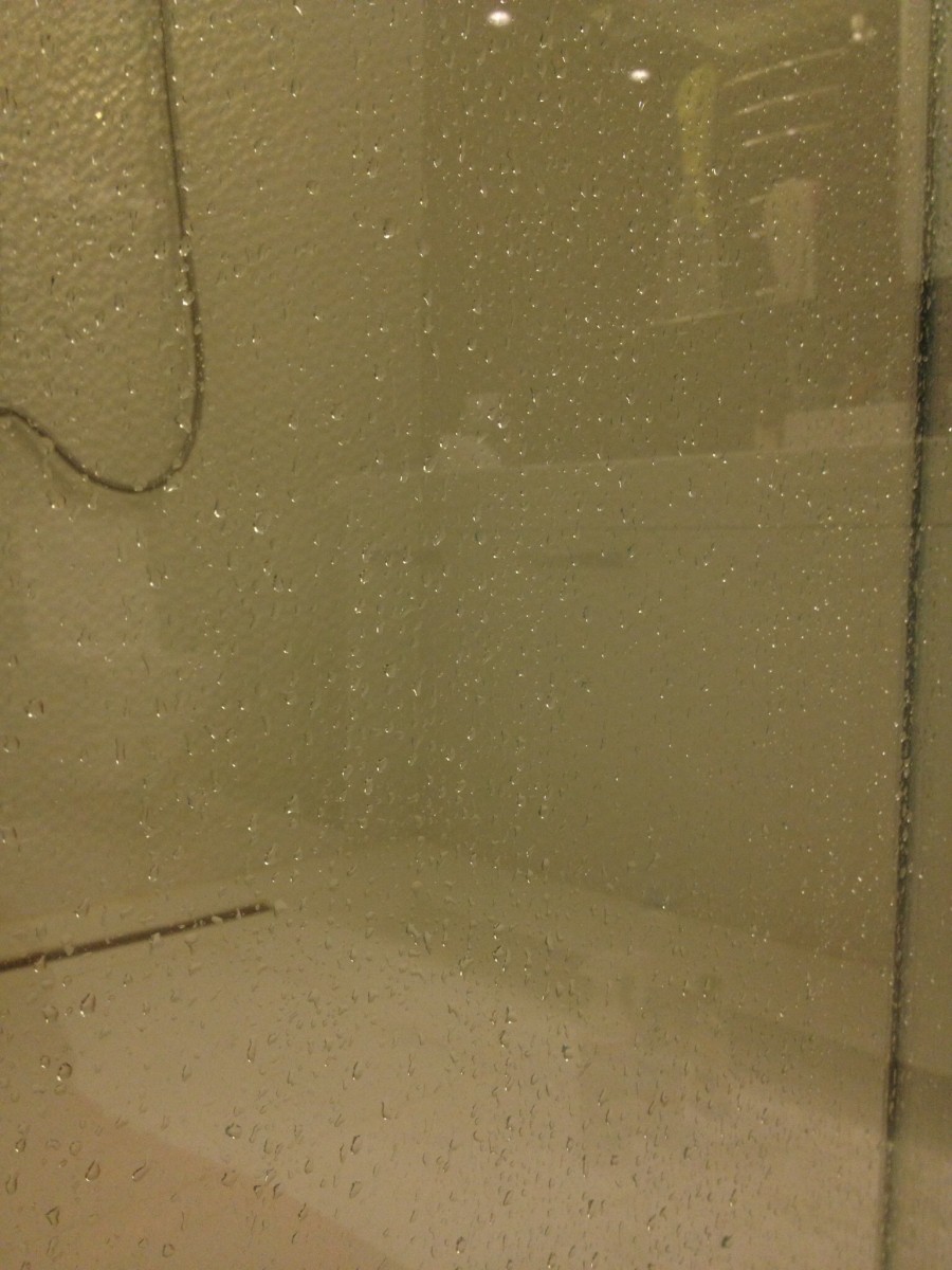

У нас в ванной установлены стеклянные двери. Качество воды как известно оставляет желать лучшего, и как результат остаются белые пятна уже после нескольких водных процедур.
Решил воспользоваться средством анти-дождь Turtlewax. Технология применения аналогична нанесению на стекла автомобиля.
Тщательно моем стекло. Наносим круговыми движениями, появляется белый мутный налет.
Вытираем сухим полотенцем или салфеткой.
Результат
Результат
Последний раз редактировалось antoxa_lp 22 сен 2015, 19:47, всего редактировалось 1 раз.
