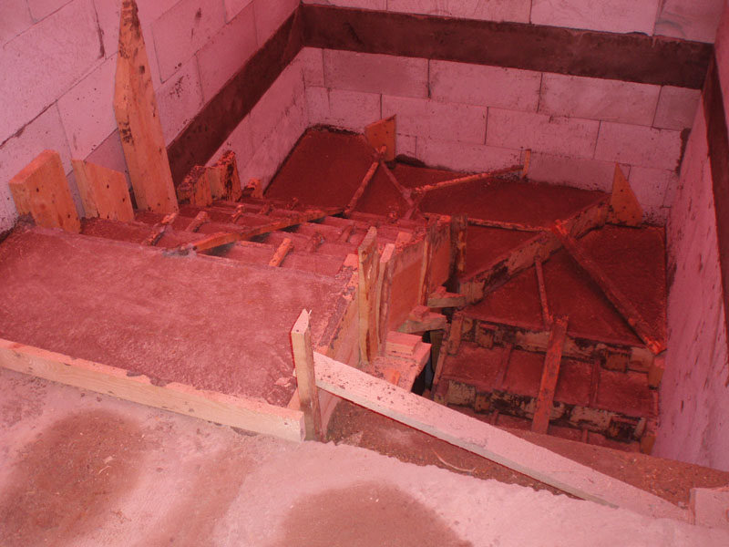

Вот и лесенку отлили на 2-ой этаж и черновые стяжки начали делать. Миксер заехал на ура!
Марка бетона м400 - СИЛА! На следующий день по лестнице можно было ходить, а через пару дней бетон даже гвоздем не царапался! Подтеки на досках молотком еле сбиваются! 8-) 8-) 8-)

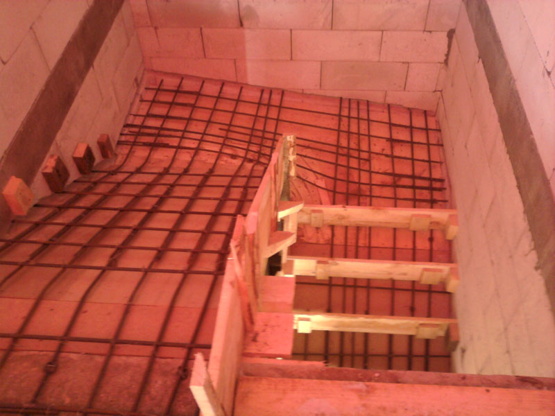

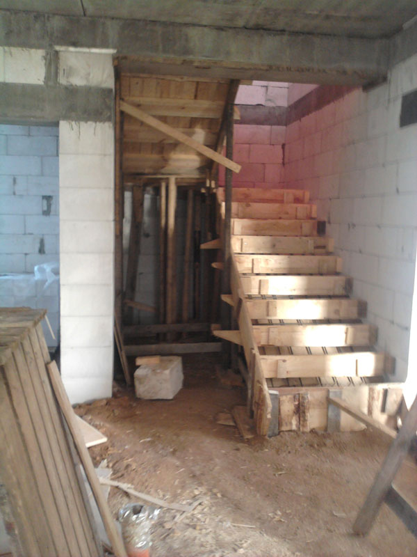

не на правах рекламы еще несколько летсниц :)

Сергей, на твоём фото присутствует вот эта ниша возле дверного проёма. Растолкуй, что за она и для чего? Изображение

Alex VANGELIS, Саша, это штроба для коммуникаций (например, для стояка канализации либо труб отопления)

Только зачем ее сделали в процессе кладки? Я собираюсь такие вещи делать в процессе провода комуникаций! 100% стройбаны денег рубанули за рез! Мои поначалу брали по 3 у.е. за метр!!!!!!! Когда я разобрался просто о-л :shock2: Сразу скинули цену в 2 раза! ;D

сколько кто берет - личное дело каждого. Например за 3уе такую штробу мы не будем класть 100%, слишком маленькие деньги
выбивать штробу потом наверняка будет дороже. чем делать ее в процессе кладки

Тогда относительно крепления дверной коробки в этом месте! Не уменьшаете ли Вы допустимое растояние для нормального закрепления дверной коробки? Я так понимаю, что в этом месте дома будет стоять или железная дверь, либо тяжёлая деревянная. В любом случае мне показалось, что остаётся там маловато место для закрепления дверной коробки на длинные анкера, тем более в силикатном блоке. Не боитесь ли расшатывания?

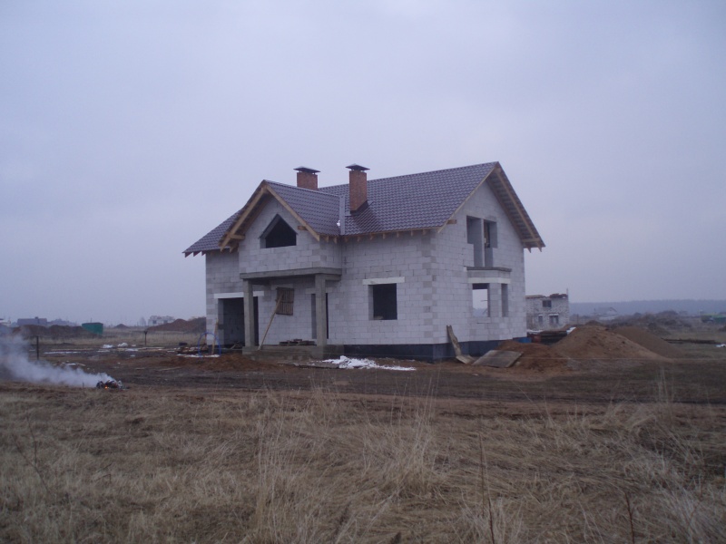

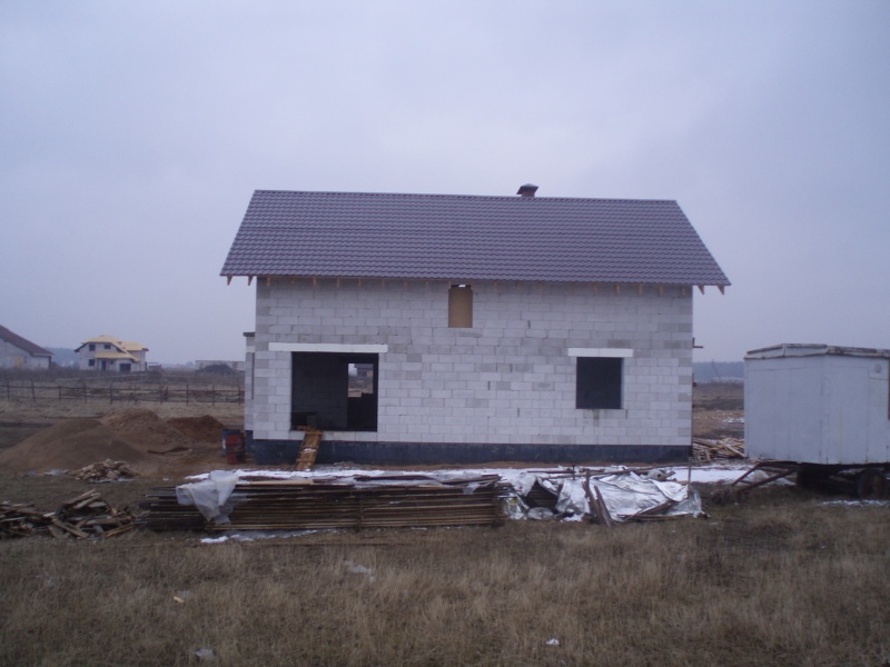

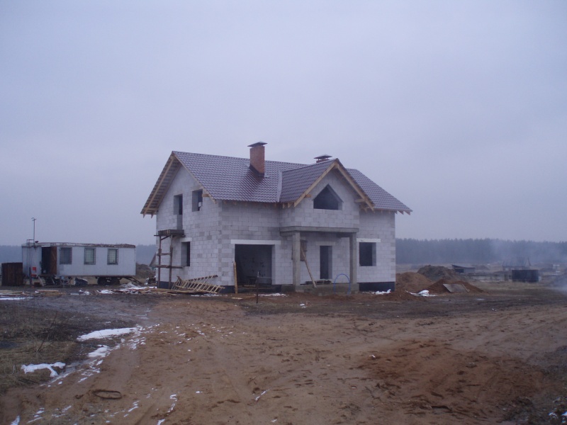

Все, крыша готова! Брал вот такую металлочерепицу
