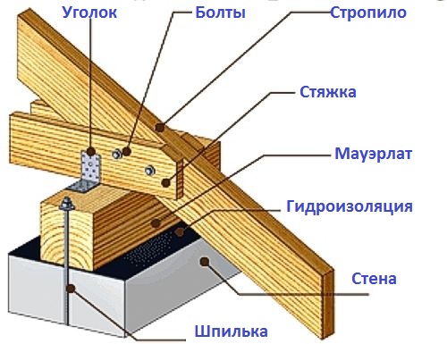

Вопрос к знатокам строительных дел. Имеется коробка дома из ГСБ. Установлена крыша в черновом варианте (без утепления). Так как был доступ к стропильной системе, при детальном осмотре был обнаружен один косяк: все балки и стропила в местах соприкосновения с блоками уложены без гидроизоляции.Насколько это критично, возможно ли это как-то исправить?
Добавлю ещё, по словам тех, кто монтировал крышу, по периметру дома сделан монолитный пояс, куда и крепится вся конструкция.
Сообщение Yusg » 05 июн 2015, 12:39
По ГСБ должен обязательно укладываться монолитный пояс, в противном случае может от распорного усилия стропил порвать стену.
Далее к монолитному поясу крепится мауэрлат (продольный брус сечением от 100х150 до 200х200), а к нему уже крепятся стропильные ноги (стропила).
Сергей73 писал(а):Насколько это критично, возможно ли это как-то исправить?
- гидроизоляция должна выполняться прокладочная в два слоя (как правило выполняют из рулонных материалов - типа толя либо рубероида). Если не вдаваться в физику процесса - то влагу содержащаяся в монолитном поясе (особенно в межсезонье при промерзании и оттаивании) будет впитывать мауэрлат. Как результат начнется загнивание и разрушение. Учитывая тот факт, что к нему крепятся стропильные ноги ..... дальше домыслите сами. :facepalm:
Что делать в таком случае. Только полумеры (жизнь продлит но полностью не спасет) - это утеплить монолитный пояс, чтоб он не промерзал.
Выбор дома как и авто нужно доверить специалисту, которому вы сами доверяете.

Сообщение Сергей73 » 05 июн 2015, 13:03
Yusg, :thanks: Возможно я где-то и ошибся. Договорились о встрече на объекте с мастером, который монтировал крышу, надеюсь на месте разберёмся детальнее :rabota3:
