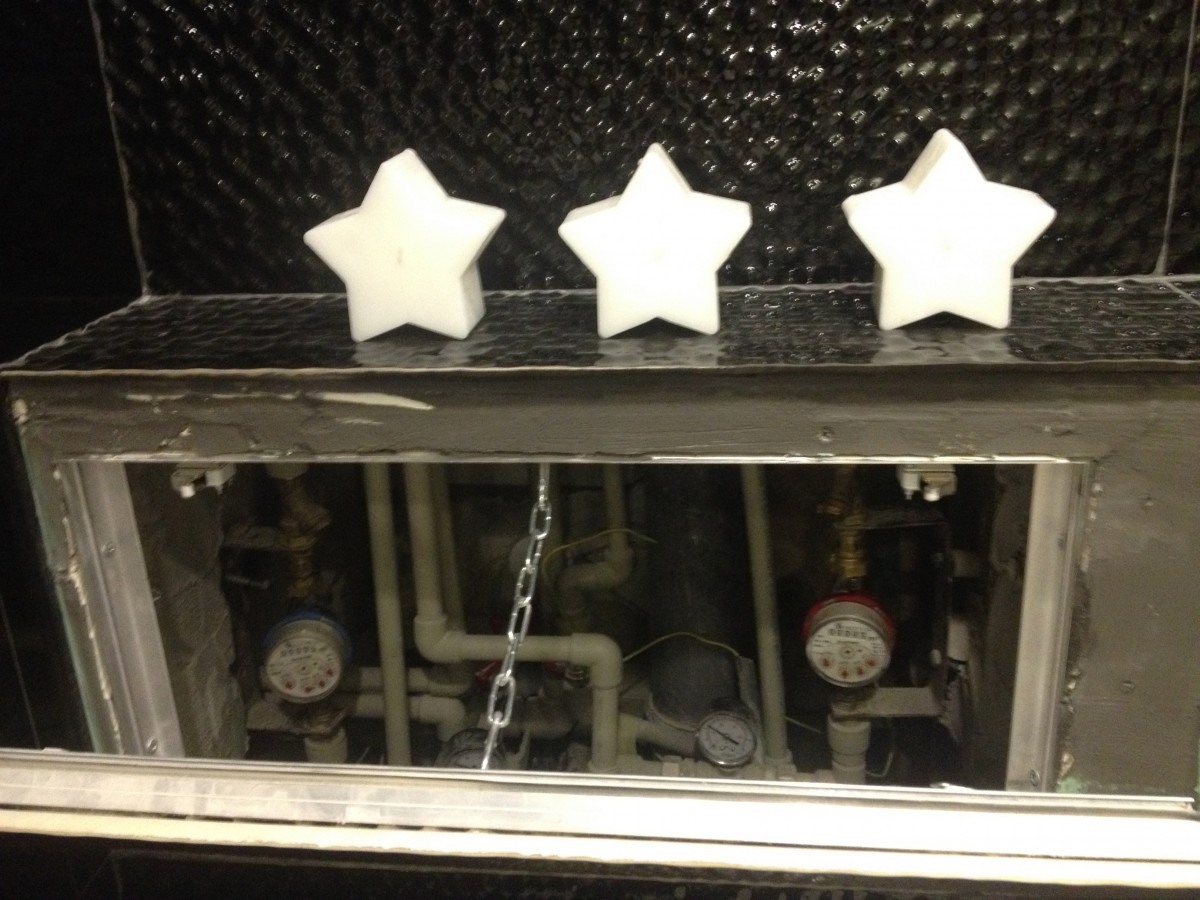

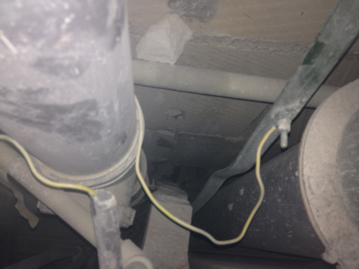

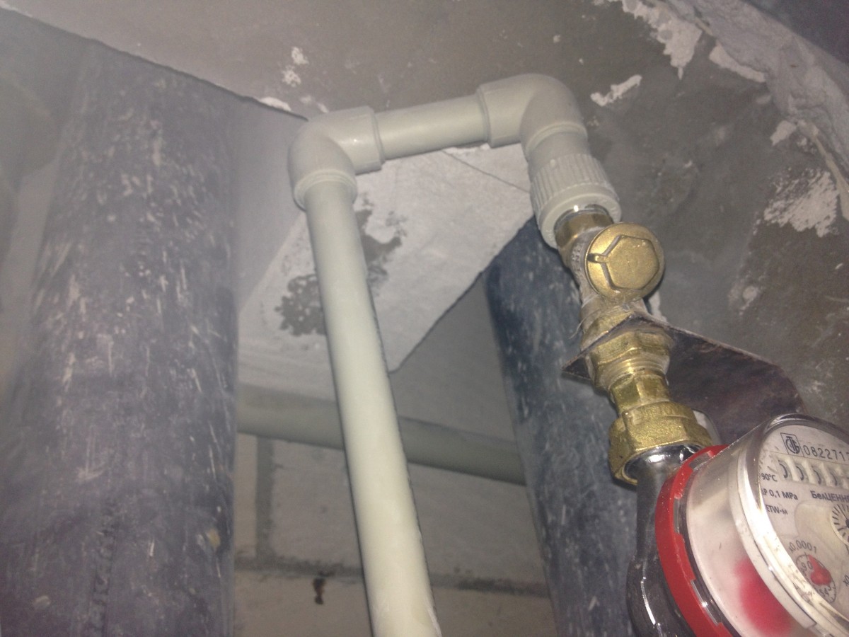

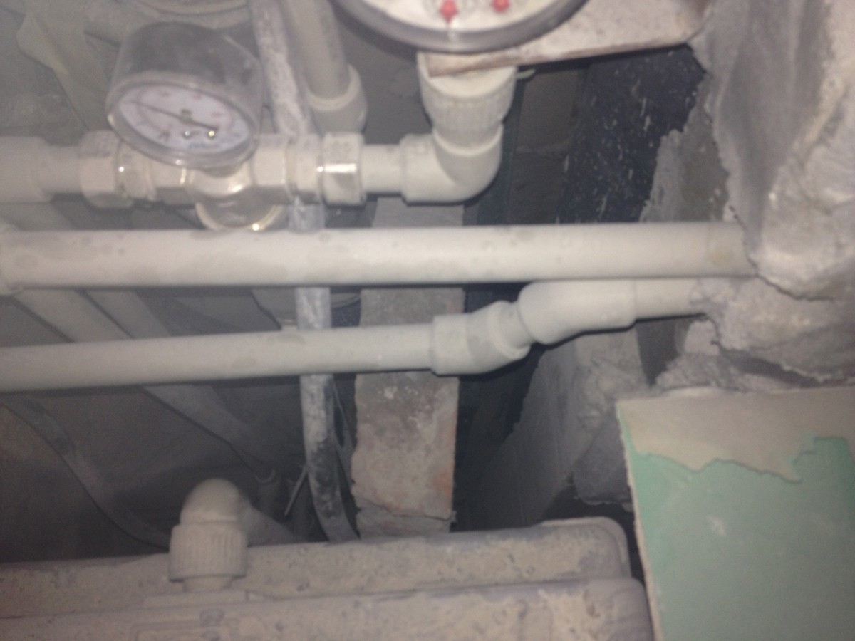

Уважаемые одноклубники! Взываю к вашей помощи. требуется проявить некую смекалку в решении следующей задачи:
в процессе выполнения работ по ремонту квартиры, не было возможности уследить за рукожопыми строителями. Уже ничего не сделать с ними, имеется результат выполненной работы. зашита инсталяция под унитаз и биде, установлена посуда и прекрасно пользуемся объектом. Однако выявлено ужасное: строители в процессе прокладки труб разбурили стену воздуховода (выполнен из газосиликатных блоков 8-10 см). и сейчас из всех щелей (сантехнического лючка, унитаза, биде и тд. сифонит ледяной воздух :!: "часть демонтированной стенки" осталась внутри (материал: огнеупорные кирпичи. очень тяжелые и с места практически не сдвигаются.) имеется очень плотная коммуникация труб и счетчиков. видно на фото. сантехнический лючок размерами 80х30. приблизительная высота демонтированной стены 2м.
Итак: как по-вашему мнению возможно восстановить демонтированную часть стены и из какого материала?
Есть ряд НО:
плитка очень дорогая, нельзя "взрывать" (трогать).
от соседей не добраться, замуровано и сделан ремонт.
гидро-, звуко- и иная изоляция щелей не подходит.
трогать трубы и счетчики не получится
Буду благодарен за ваше мнение :thanks: :hi:
вид вниз. часть оставшейся стенки.
вид вверх. с этого места и вниз демонтирована стена
Сообщение Yusg » 06 янв 2015, 15:34
antoxa_lp писал(а): разбурили стену воздуховода (выполнен из газосиликатных блоков 8-10 см) часть демонтированной стенки осталась внутри (материал: огнеупорные кирпичи. очень тяжелые и с места практически не сдвигаются.)
Антон, если честно, то очень сложно воспринять написанное. Попробуй более последовательно изложить мысли.
Воздуховод из газосиликатных блоков? :crazy: Может имелось в виду "сантехнический стояк"?- его выход так же имеет на кровлю.
В любом случае из того что я увидел и понял - я бы взял жесткую минираловатную плиту (те,что применяются при утеплении фасада) толщиной от 50мм - тем толще- тем лучше и вставил бы:
1. Вверху и внизу этого стояка ( с которого дует) в своем с/у. - горизонтально.
2. Вертикально вместо разрушенной кирпичной перегородки. Оставшиеся щели так же зачеканил бы остатками минваты + монтажной пеной.

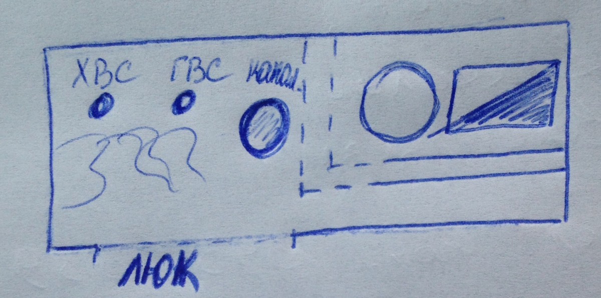

Сообщение antoxa_lp » 06 янв 2015, 16:30
Попробую схематично изобразить это чудо :)
Пунктиром отмечена часть стены, которую демонтировали.
Сообщение Yusg » 06 янв 2015, 18:23
antoxa_lp, Как и писал выше - только жесткая минвата. Есть еще вариант для самых ленивых, но не значит самый правильный - это вырезать кусок пенопласта или минваты и вставить в проем лючка с обратной стороны. :smile: на время холодов.

Сергей, так я целиковый лист не смогу засунуть туда, разводка труб мешать будет.
Есть мысль резать минвату на полоски сантиметров по 7-10 в ширину и уже по месту умудряться их склеивать. Поэтому и спросил можно чем-нибудь склеить минвату? :)
