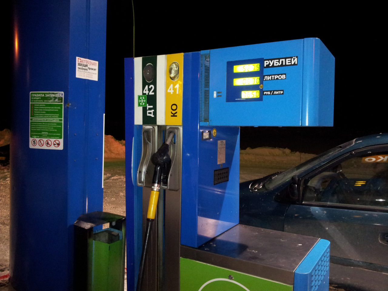

Керосинчик затарен сегодня в Вишневке (Мядельское направление). Вместе с ним залит стакан двухтактного масла и зимней соляры по полной. Обещают -17 утром.
Сообщение Властелин колец » 17 дек 2012, 23:20
Паша писал(а):Керосинчик затарен сегодня в Вишневке
Паша, по чем опиум для народа?
Сообщение Паша » 17 дек 2012, 23:30
Точно забыл написать. 9600 за литр. Очередь машин 10 была всего около 19 часов
Рядом с Минском купить керосин можно на двух заправках:
