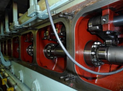

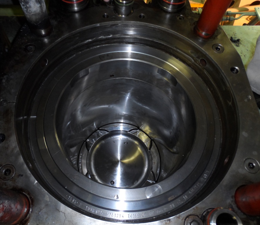

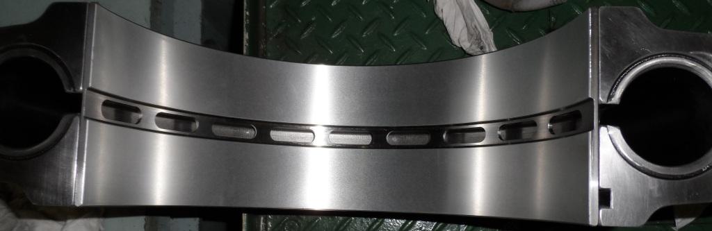

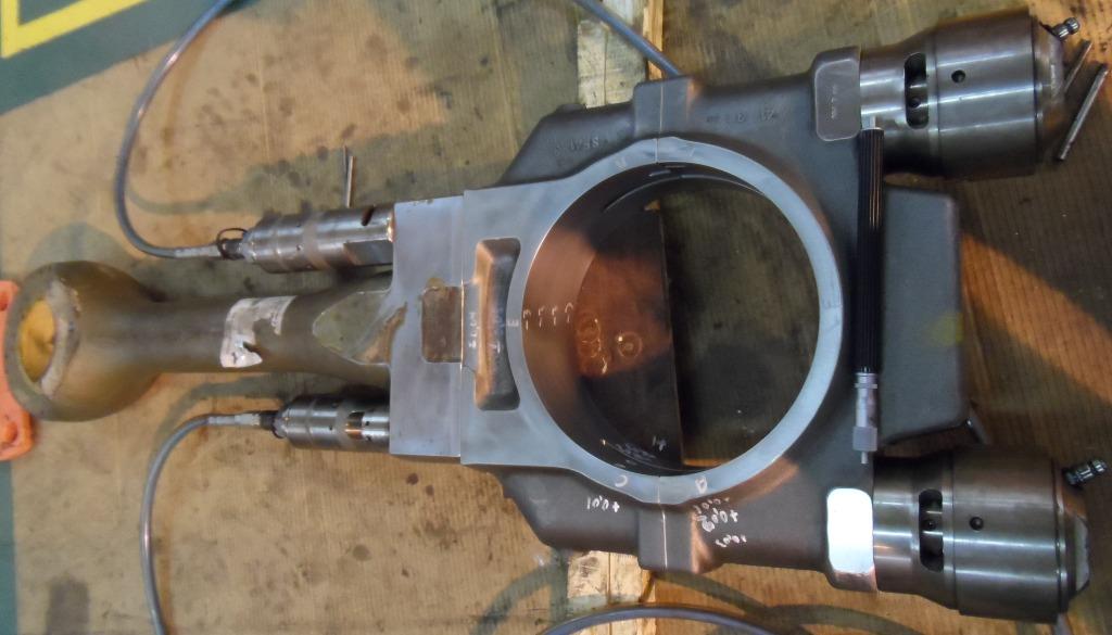

И так завершающий опус за нашего инвалида, которого мы собрали и запустили...работает уже вторую неделю, что не может не радовать :smile: Приехал к нам специально обученный датчанин, который и взял на себя всю работу и ответственность по сборке после поломки. Уточню, что при замене таких частей как поршень, втулка цилиндра, шатун, картридж турбины и тд маркируются международным классификационным обществом с последующим одобрением. Таким образом использовать неоригинальные запчасти просто невозможно, последствия очень затратные...
 Закинув поршень с шатуном в новую втулку цилиндра

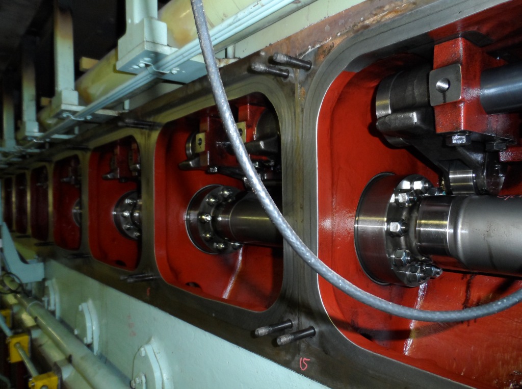

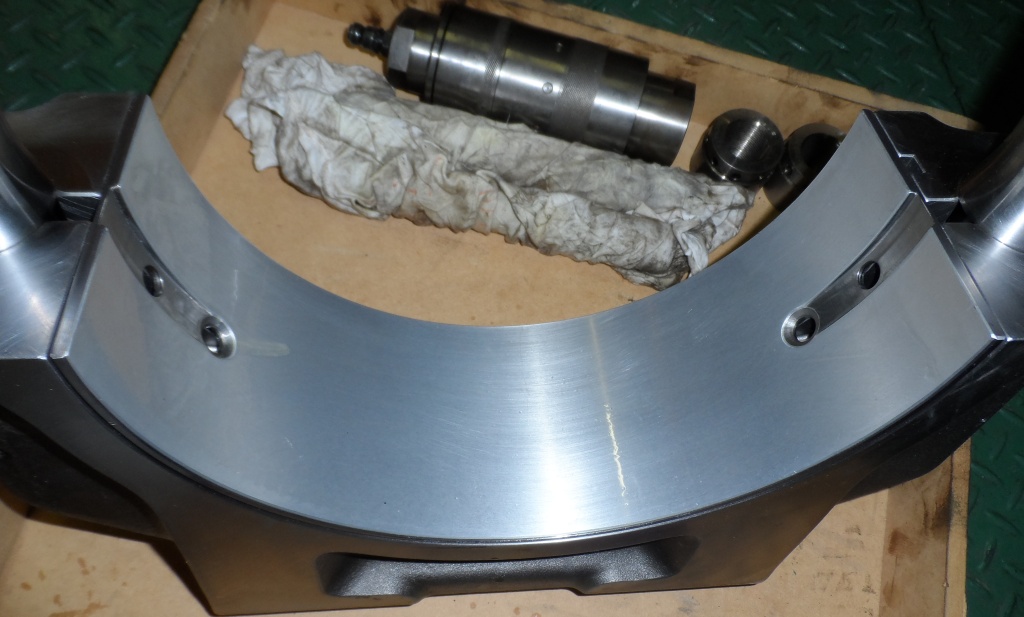

, мы взялись за подшипник. Конструкция цилиндро-поршневой группы позволяет закрепить поршень с шатуном в цилиндровой втулке, и спокойно снять мотылевый подшипник. Все соединения резьбовые(мотылевый подшипник-шатун, сам подшипник и тд), но затягиваются гидравликой. После выкатки подшипника, сняли и замеряли вкладыши - состояние рабочее, но будем менять.
 Дальше собрали подшипник с запасным шатуном
, все зажали для замера подшипника в 4 поясах на предмет овальности... Состояние хорошее, поставили все на место с
 новыми вкладышами, верх
 низ

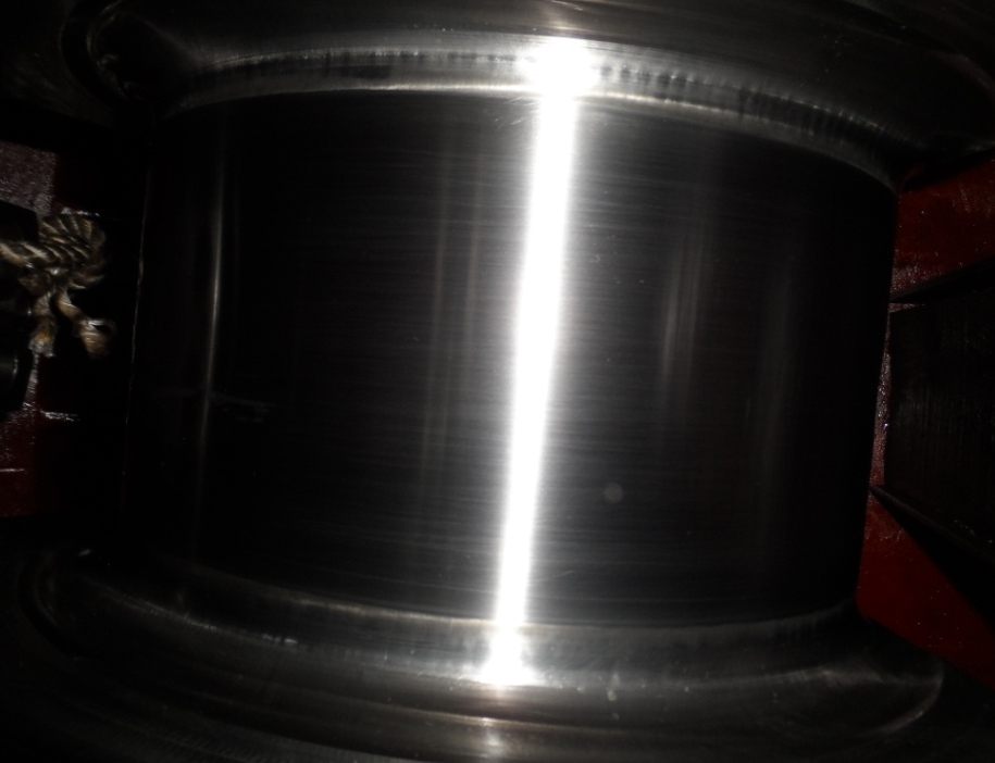

...После проверки картера, закачали 4 тонны масла до нормального уровня. На следующий день общими усилиями собрали все кроме турбокомпрессора... С турбиной пришлось повозиться, тк необходимо снять все зазоры между лопатками турбины и корпуса, компрессорной части и корпуса...Двигать 200-кгвый картридж для филипинцев задача из разряда невыполнимых... Потратили целый день..И вот он дехь Х, запуск на дизельном толпиве, работа на пониженных оборотах, периодические остановки с замером температуры
 шейки вала
и подшипников... Дальше перевод на тяжелое топливо и плавное увеличение нагрузки до 80%...

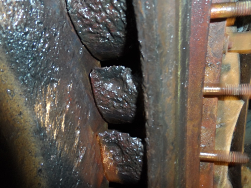

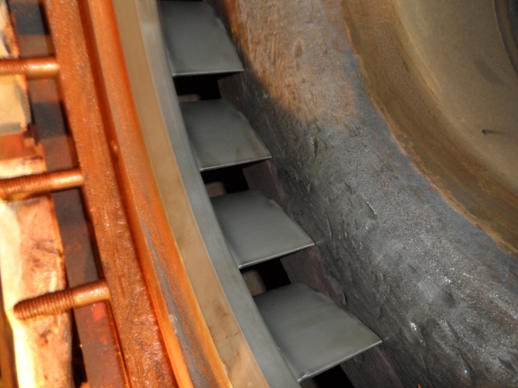

 Сопловой аппарат до замены
 Сопловой аппарат после замены

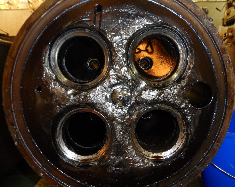

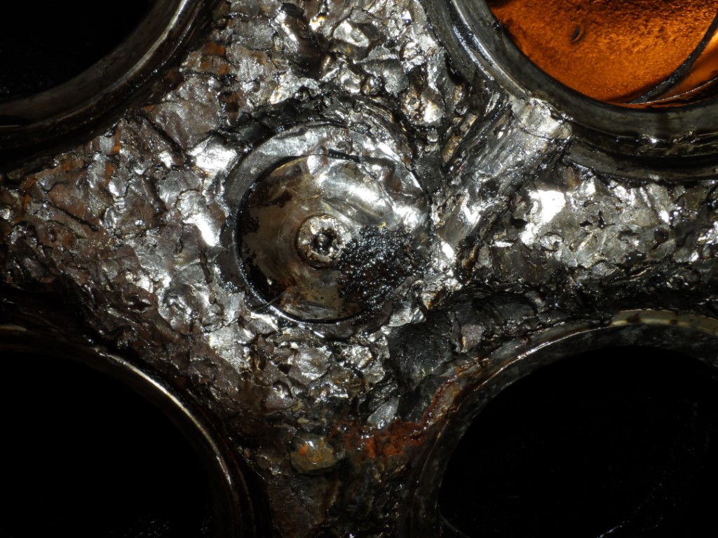

 Пакоцаная поверхность крышки цилиндра
 Форсунку так вытащить и не смогли, в центре расплющенные распылитель

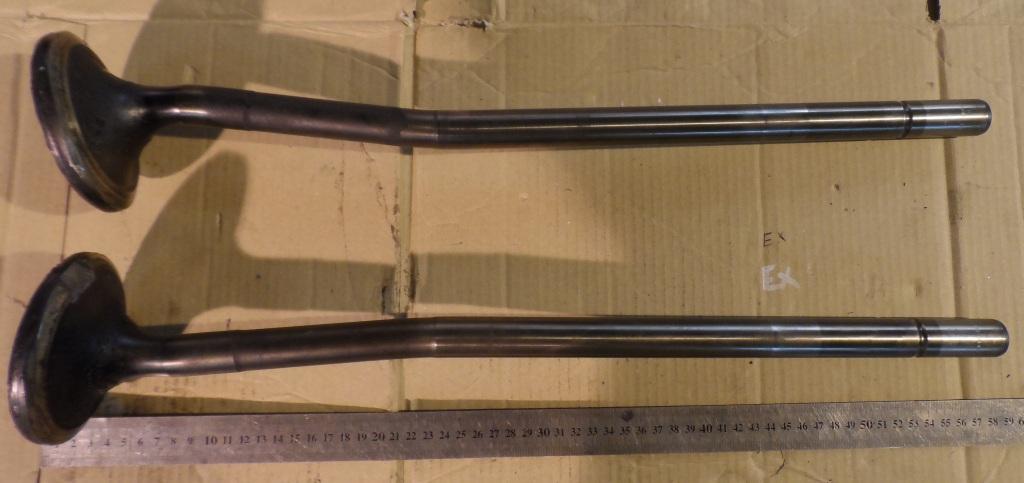

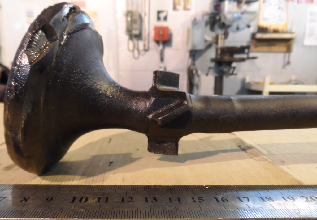

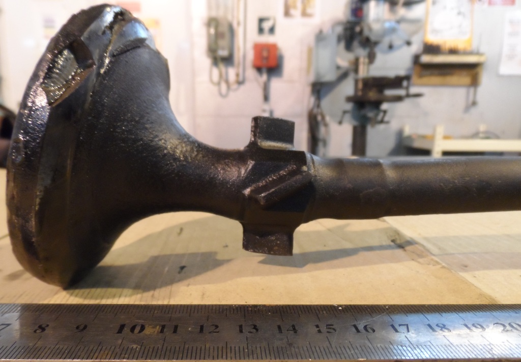

 Выпускной клапан
 Впускные клапана

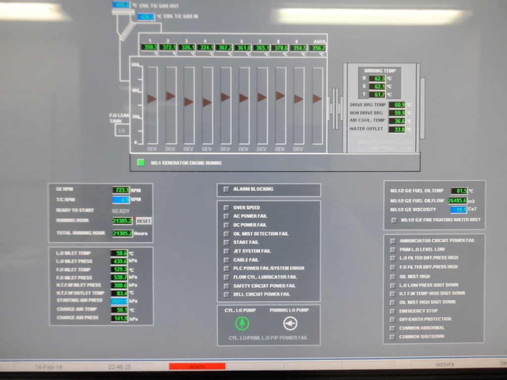

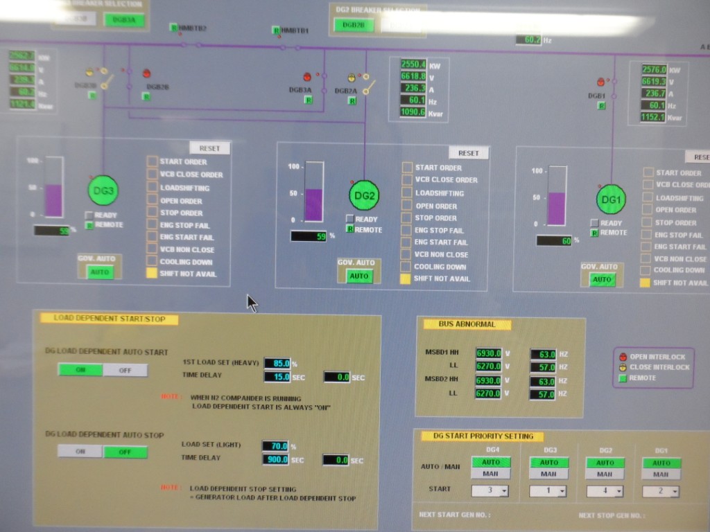

 Вывод под нагрузку
 Рабочие параметры, пару датчиков правда глючат

Геометрия :hahaha: на турбинке подзакисла. Значит как Игорь на 6-ой катаетесь, а потом сливаете соляру с арендного транспорта :lol:
alexstr81, интересно аж жуть. Люблю поковыряться в таких вещах. Зато потом какое наслаждение смотреть как это все работает снова. :so_happy:
Сообщение alexstr81 » 20 фев 2014, 21:28
Паша писал(а):Геометрия на турбинке подзакисла.
Бывает и такое, если двигатель долгое время работает при нагрузке менее 50%, поэтому и стараемся ниже 60 % не гонять...75-80% для такого дизеля самое то!!!

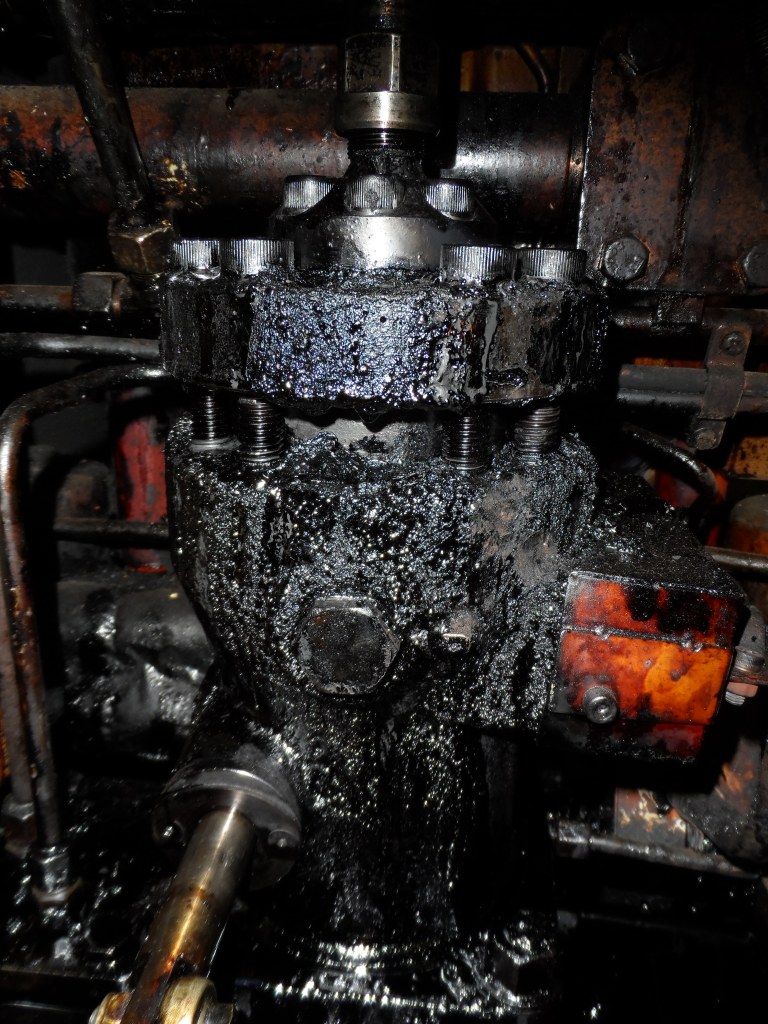

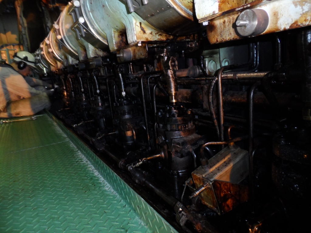

Классическая, прямой непосредственный впрыск. Распредвал, отдельный ТНВД на каждый цилиндр.
 Выглядит это так
. Периодически они текут и превращаются в
 peice of shit
, иногда клинят... но это уже совсем другая история...
