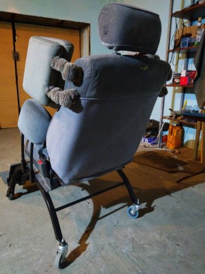

Юра, идея хорошая, но за авто кресло тебя проклянут! те кому его нужно будет поднимать... бери за основу обычный садовый стул или повышенной комфортности, тот что с высокой спинкой.
Сообщение stolyk » 27 ноя 2017, 20:37
AUTOBAT, это уже не первое кресло, которое я делаю для больных и на нём катать далеко не нужно, только подкатить пустое к дивану, пересадить пациента , зафиксировать еrо подлокотниками и откатить пару метров по квартире. Основное назначение - стационарное положение , паралитик сидит , лежит в нём, занимается реабилитационными упражнениями и проч., короче целый день в этом кресле. Поясню почему именно автокресло - человеку , обслуживающему больноrо, периодически нужно давать возможность парализованному прилечь, на быстро раскладном кресле это делать очень леrко и удобно, до практически полноrо rоризонтальноrо положения . Комфорт тоже имеет значение, особенно если сидеть нужно целый день. Те инвалидные коляски , что ты видишь на своих улицах
предназначены для передвижения на большие расстояния , а не для постоянноrо просиживания задницы. :pardon:

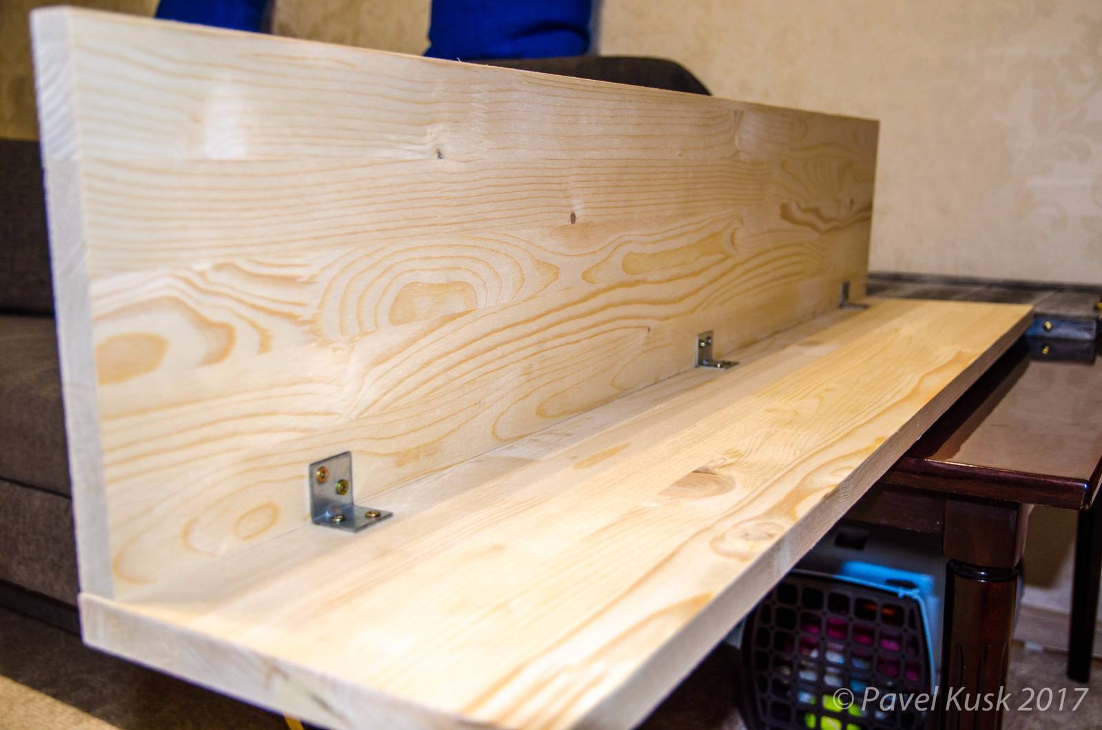

Сегодня делал когтеточку для шерстяного гея :D

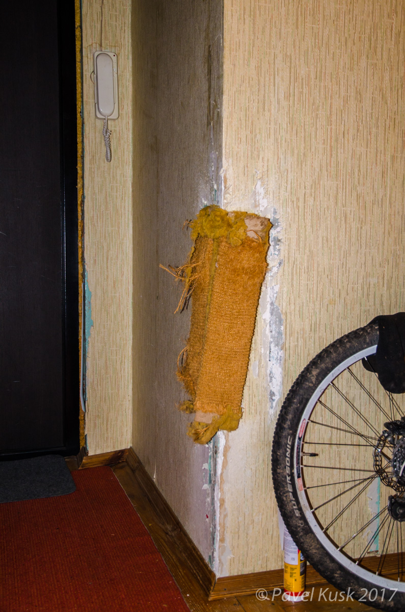

Потребность появилась, т.к. старая уже износилась за пару лет и кот начал точить когти о новый диван.

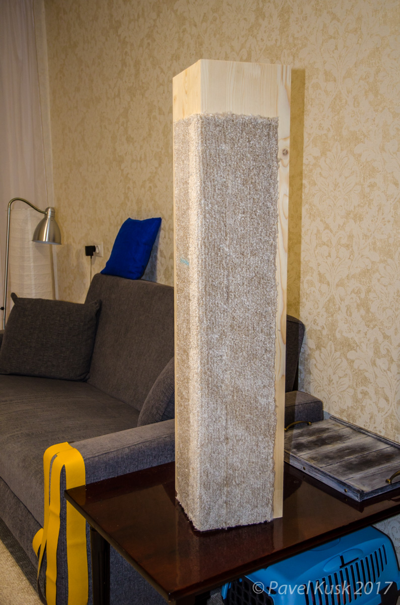

Идея самому изготовить девайс для кота появилась в голове после того, как на балконе был обнаружен обрезок ковролина длиной 5 метров и шириной 8-9 см в виде длинной полоски. Изначально была магазинная угловая когтеточка известного бренда. Заменить планировалось такой же конструкцией, но с учетом недостатков предыдущей.
Главным минусом являлся размер старого изделия. Коту не хватало места со всем размахом :smile: лап делать свое дело и из-за этого пострадали обои и стена. Поэтому новое изделие планировалось увеличить, чтобы такого не повторилось в будущем и домашнему :x любимцу было удобно.
В строительном супермаркете были приобретены материалы:
- доска мебельная 18х200х1000 мм - 2 шт
- уголки и шурупы
- скобы для строительного мебельного степлера
Весь материал обошелся 17 BYN.
Далее поехали к одноклубнику stolyk и на его производственных площадях и его инструментом за 30 минут вместе с Машкой собрали когтеточку. Параллельно поболтали и обсудили домашних питомцев.

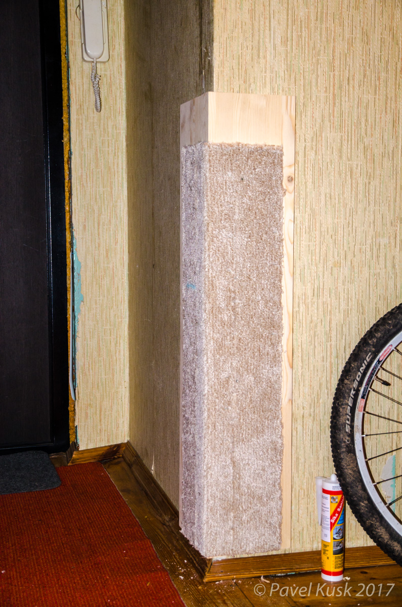

Дома все закрепили к стене и кот сразу же опробовал новый заменитель дивана. Получилось вот так:
Сообщение alejandro82 » 02 дек 2017, 21:12
Паша, уголки не мешают нормальному прилеганию конструкции к стене? Я бы скрутил на саморезы, или лучше конфирматы.
Сообщение Паша » 02 дек 2017, 21:20
Там стена кривая пипец. Поэтому уголки не мешают вообще. В будущем, если стена станет :D ровнее, можно утопить уголки в дерево и будет все вровень выпирать.

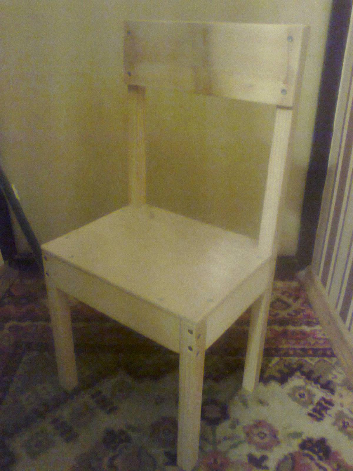

На кошачью когтеточку времени так и не нашел. Решил сделать ребенку стульчик в прихожую. Были какие то доски, чутка попилил, построгал, пошлифовал. Вот что получилось. Форма стула немного неправильная, мало места в прихожей.
Из инструмента: ножовка, электролобзик, рубанок, шуруповерт.

Сообщение Mers » 13 дек 2017, 15:39
alejandro82, симпатично :) А какой-то декор повеселее планируется? Цвет, рисунок?
Сообщение alejandro82 » 13 дек 2017, 15:43
Mers, планируется смена квартиры.

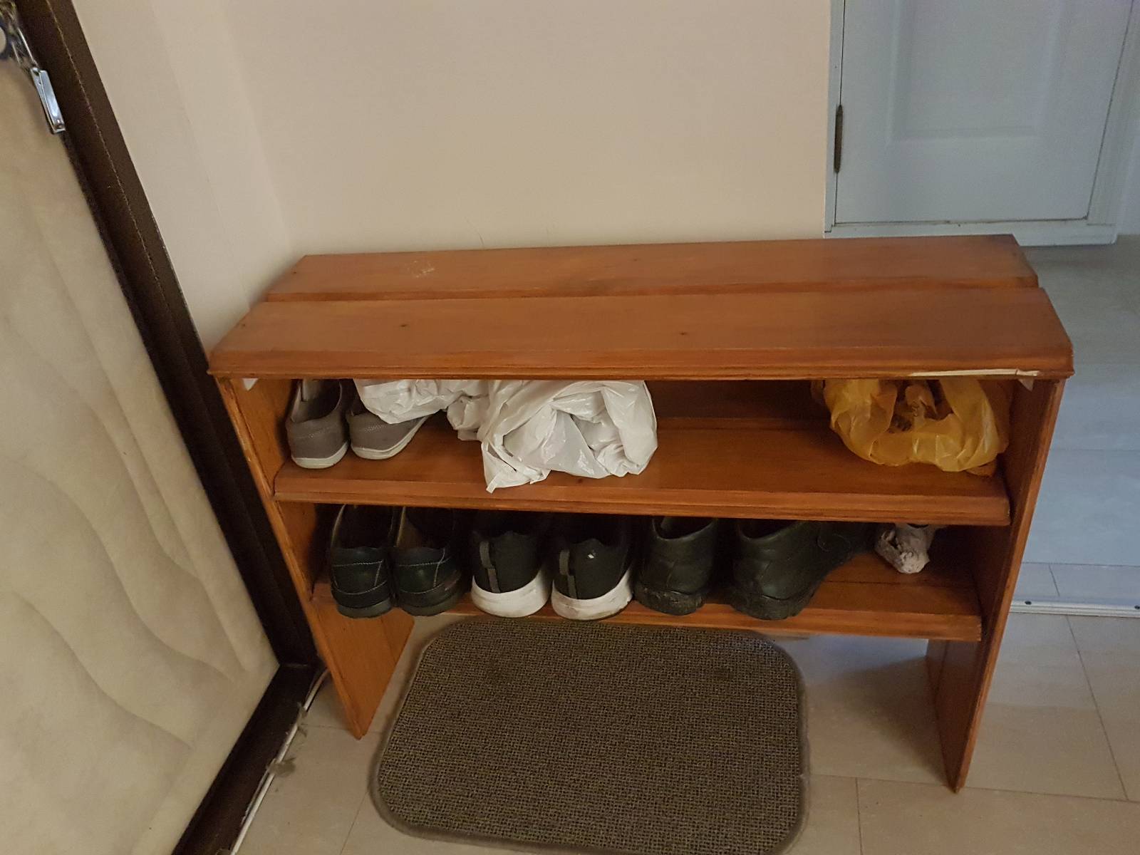

Сообщение Stalker » 18 дек 2017, 12:37

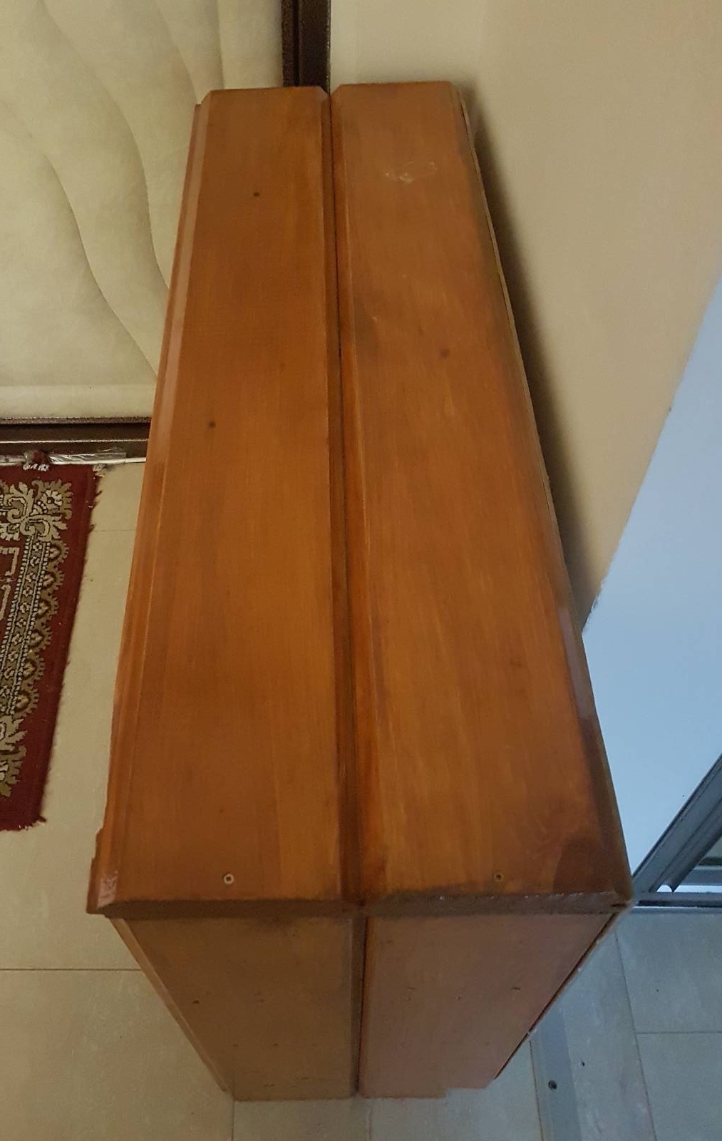

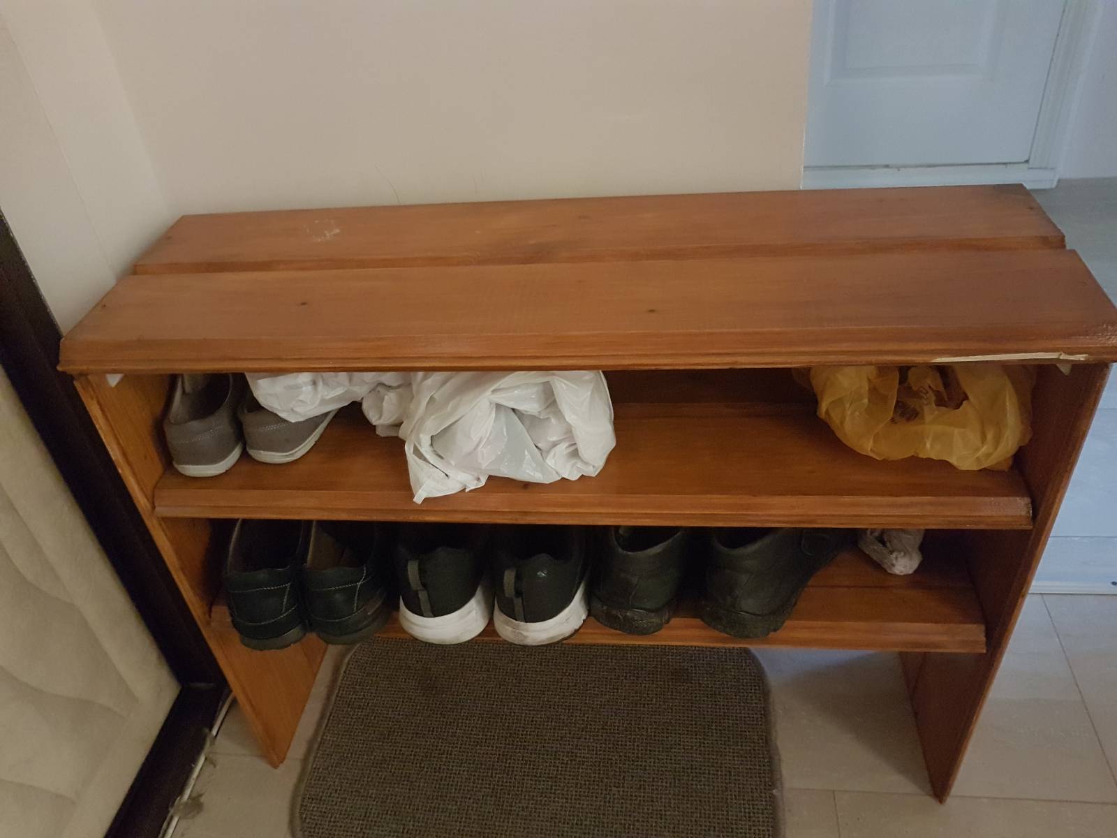

Напрягала гора обуви в общем коридоре, особенно летом, когда куча сланцев, кроссовок, босоножек и т.д., а у отца как раз на даче остались обрезки от имитации бруса....... :rabota1:
 и вот что из этого вышло
Изначально всё это дело стояло в общем коридоре, для квартиры такую самоделку не делал бы)))), но т.к. теперь на нужном месте стоит детская коляска, то пришлось временно внести в дом сие чудо. Можно было бы обрезать до уровня стены, но обуви теперь будет ещё больше............. :stars:
Готовое изделие пропитано пропиткой, а поверх нанесён лак. При вносе в квартиру пришлось прикрутить заднюю стенку, чтоб не мазать обувью стену квартиры. При обрезке как раз и повредил конструкцию в торце т.к. использовал как столешницу и спешил :smile:

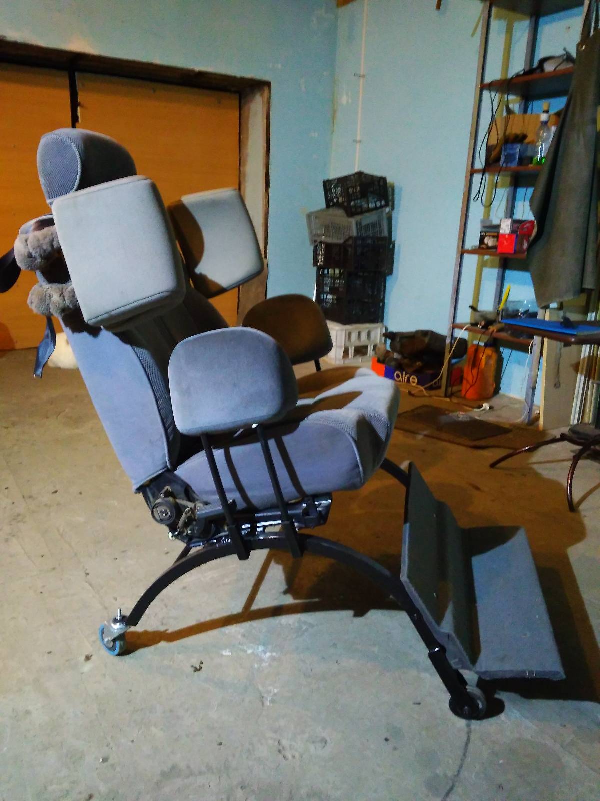

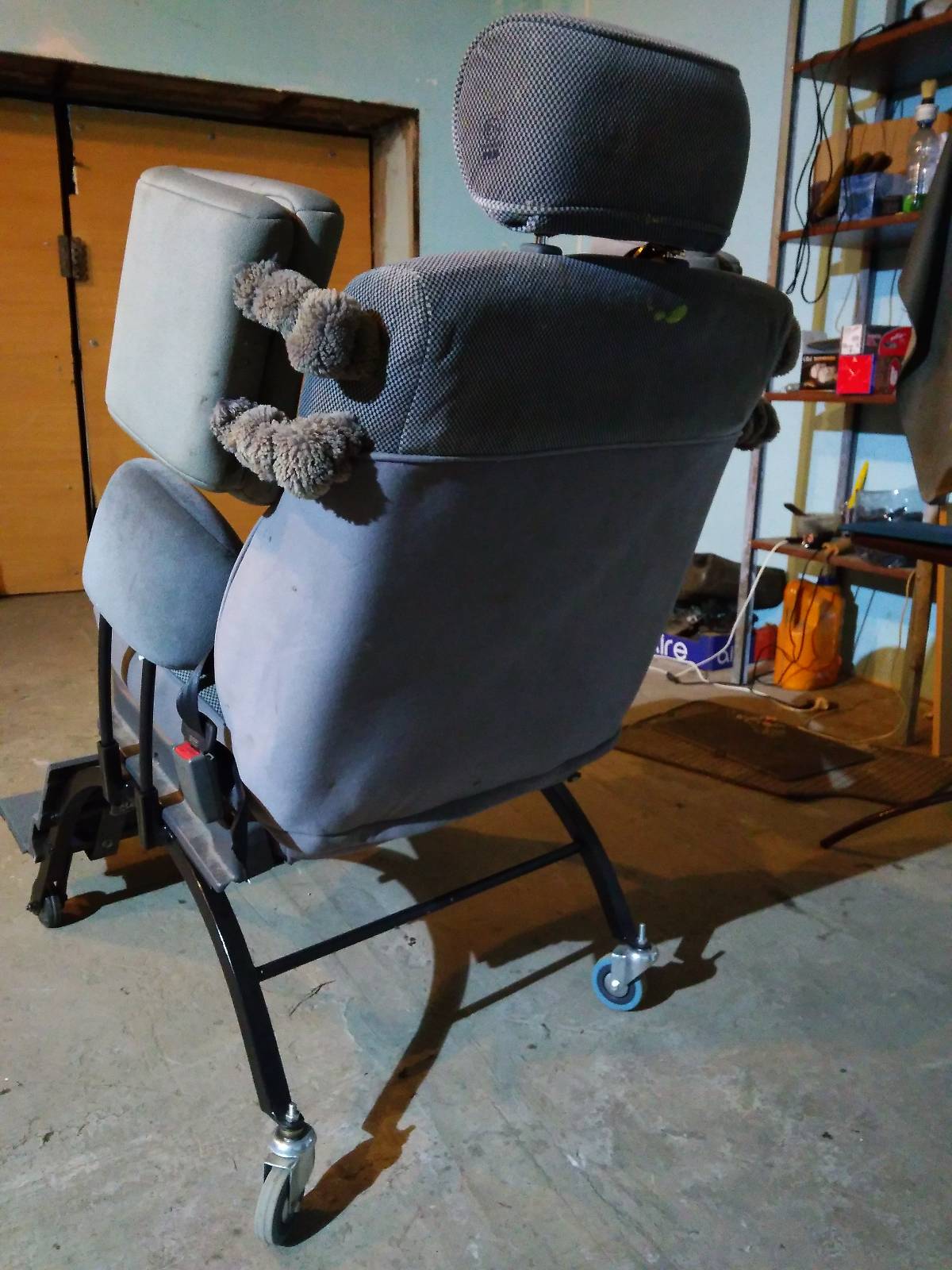

Сообщение stolyk » 19 фев 2018, 23:40

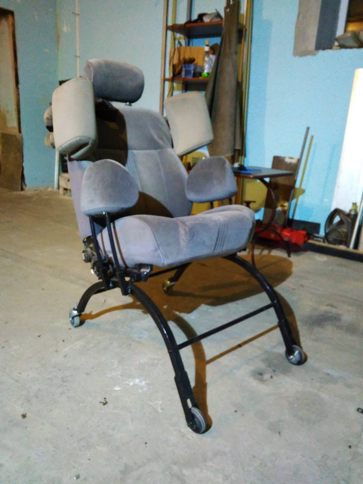

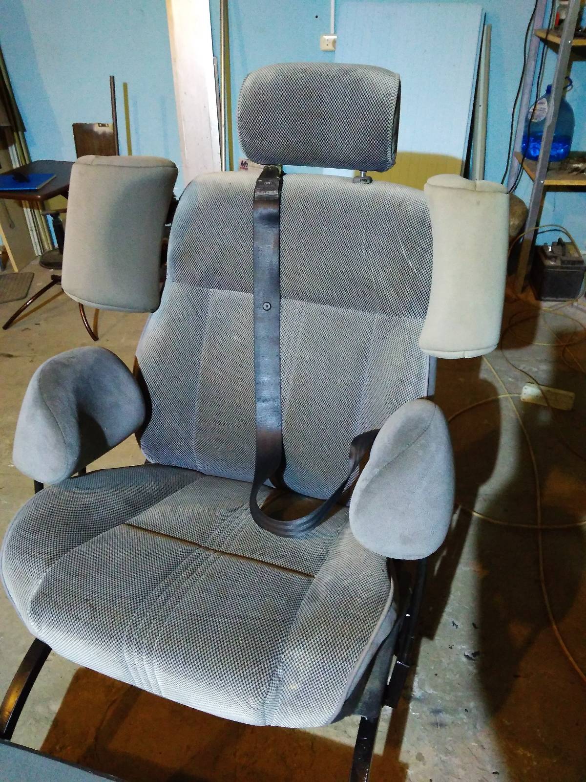

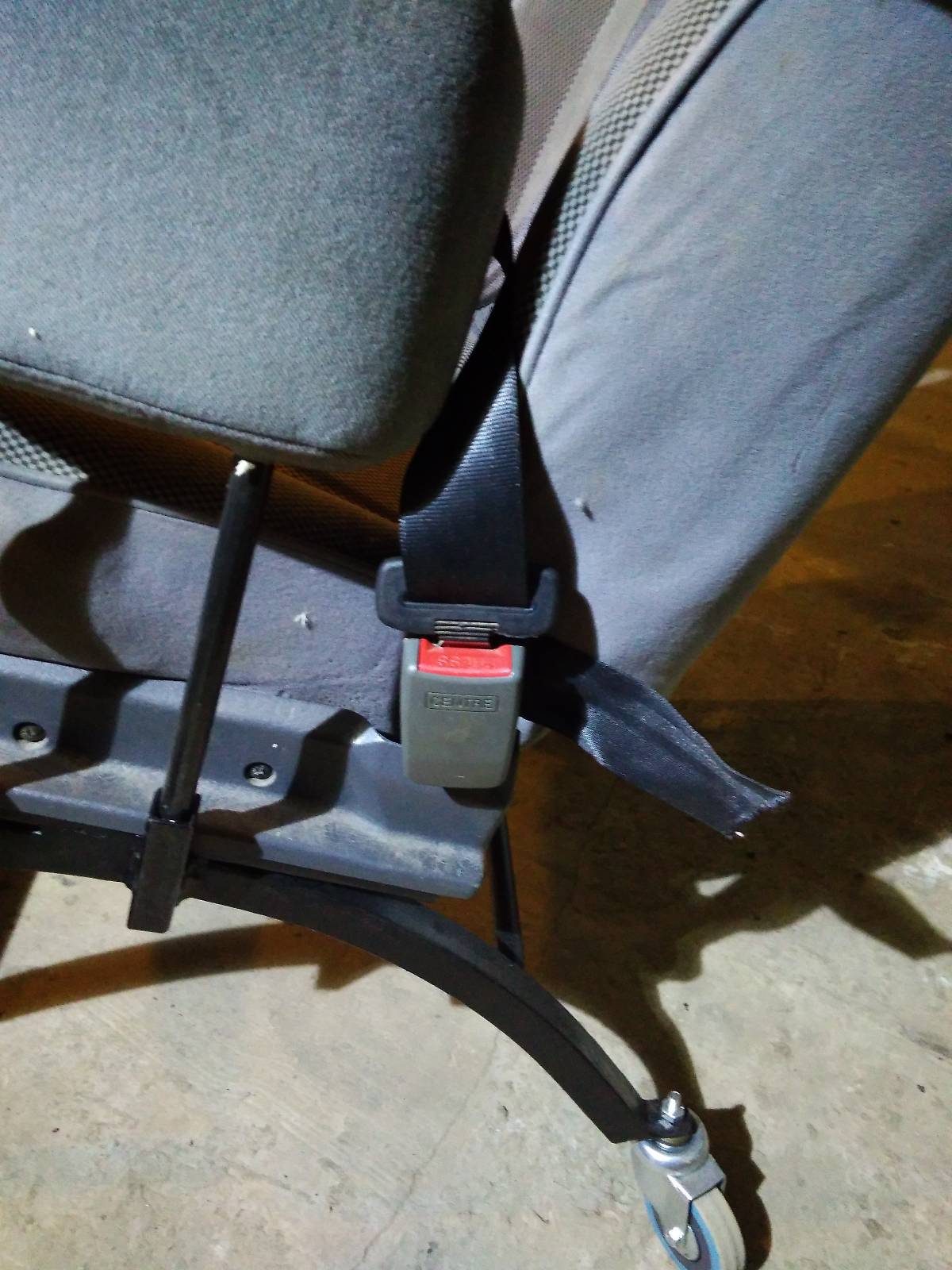

stolyk писал(а):Источник цитаты Для разработки очередной инвалидной коляски требуется водительское или пассажирское переднее сидение повышенной комфортности, с боковыми поддержками с рычажной системой откидывания спинки или электро.
Кресло получилось очень комфортное.
Уже месяц в эксплуатации и только положительные отзывы.
Кресло раскладывается до полностью лежачеrо состояния.
Выверен и выставлен уrол седалища таким образом , что из кресла не возможно выпасть или сползти.
Проезжает во все дверные проёмы в квартире.
Лёrкое управление механизмом уrла наклона спинки.
Съёмные нижние подушки.
Реrулируемые верхние подушки.
Удобно для занятий реабилитационной физкультурой.
Сообщение Юра 80 » 20 фев 2018, 06:48
Вах! Симпатишно.
Сообщение Stalker » 20 фев 2018, 12:40
stolyk, :good: а мех с кого содрал? :crazy:
Сообщение stolyk » 20 фев 2018, 15:36
Stalker писал(а):Источник цитаты а мех с кого содрал?
Мех- овчина , с моей старой дублёнки. :D
Вчера Лена первый раз вывалилась из кресла на пол. Была нарушена техника безопасности - девчонку на долrо оставили без присмотра не пристёrнутой. :D

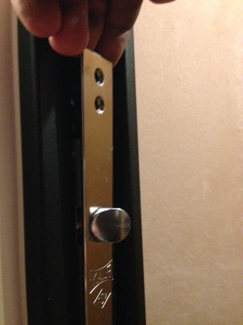

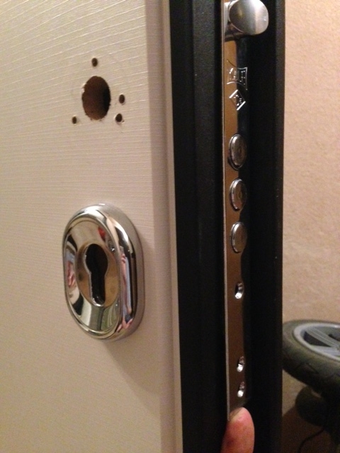

Сообщение dfpodx » 24 фев 2018, 19:43
Кто менял нижний замок Kale в дверях Стальная Линия? Есть вопрос, вернее затык - не достается сам замок. Ручки сняты, цилиндр вынут, с торца все откручено. Сам замок шатается, но не выходит. Что может мешать?
Сообщение Rezaka™ » 24 фев 2018, 20:57
dfpodx, замок не ригельный? :?
