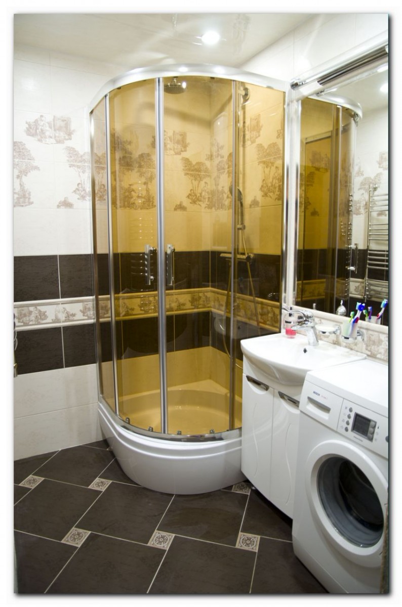

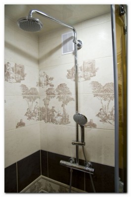

Ванная 23.12.2013

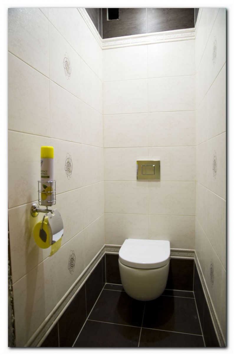

Туалет 23.12.2013

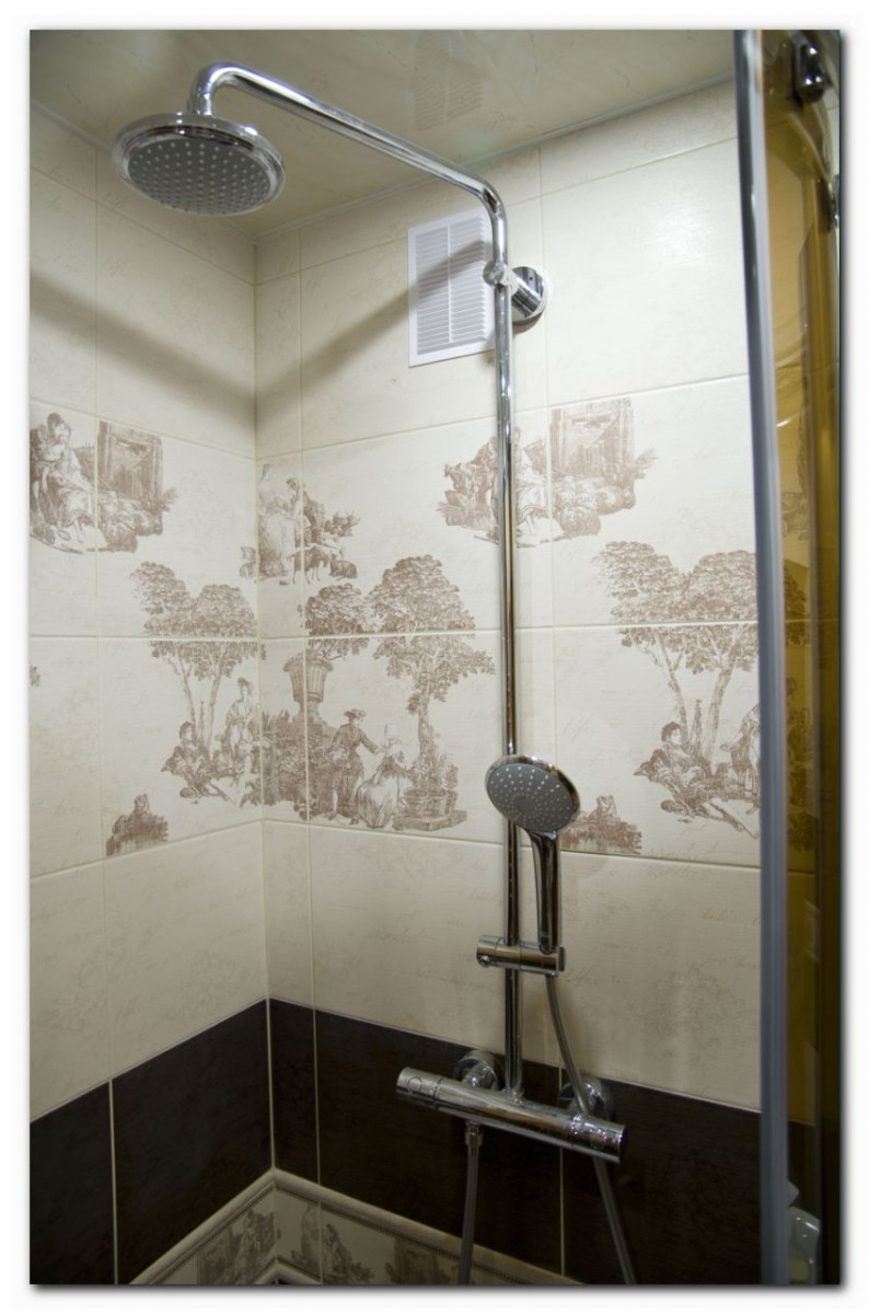

В качестве поливочного устройства использовал душевую система GROHE Euphoria 27296000 с термостатом. Вещь стоит даже тех денег что просят у нас. Я покупал в Польше за $365.
Душ Grohe

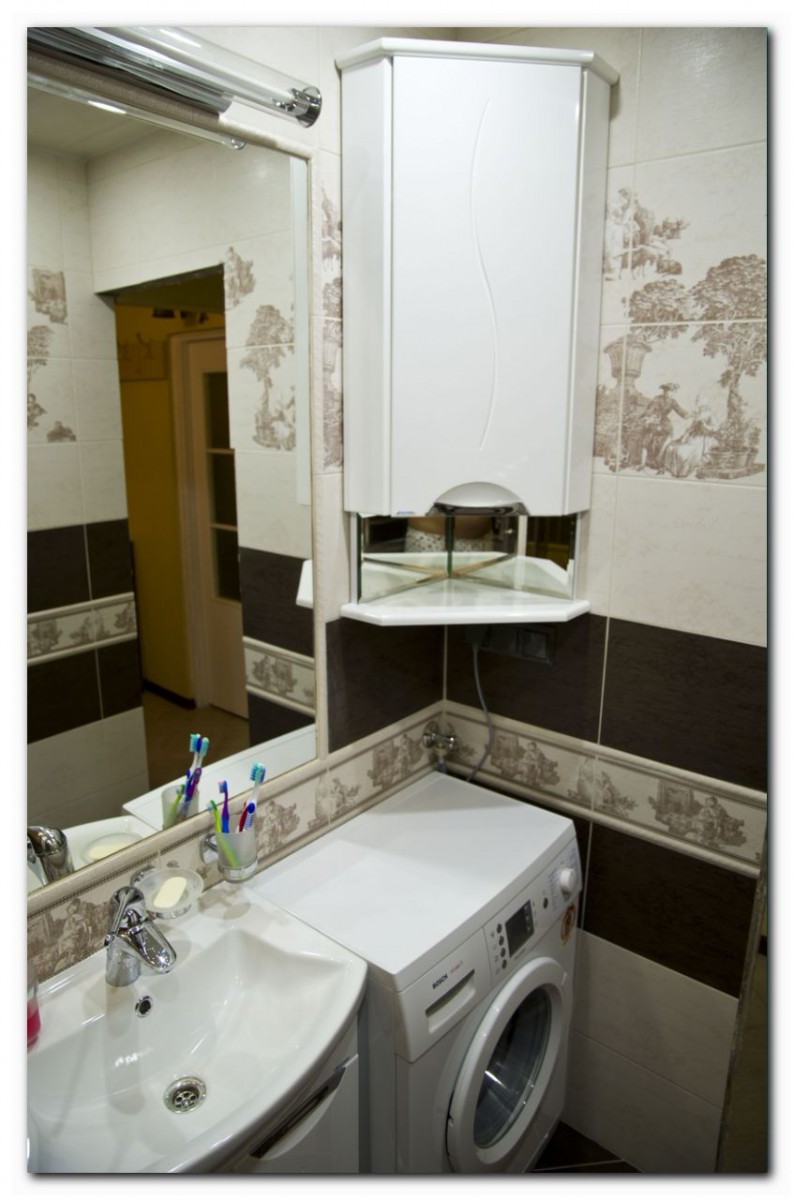

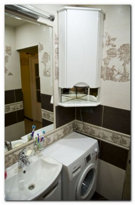

Мебель использовал украинскую от компании "Аквародос". Основное отличие в методе обработки поверхностей изделий. Пока все обклеивают пленкой, украинские ребята покрывают несколькими слоями специальной краской. Цены около $100 за единицу.
Мебель для ванной Аквародос

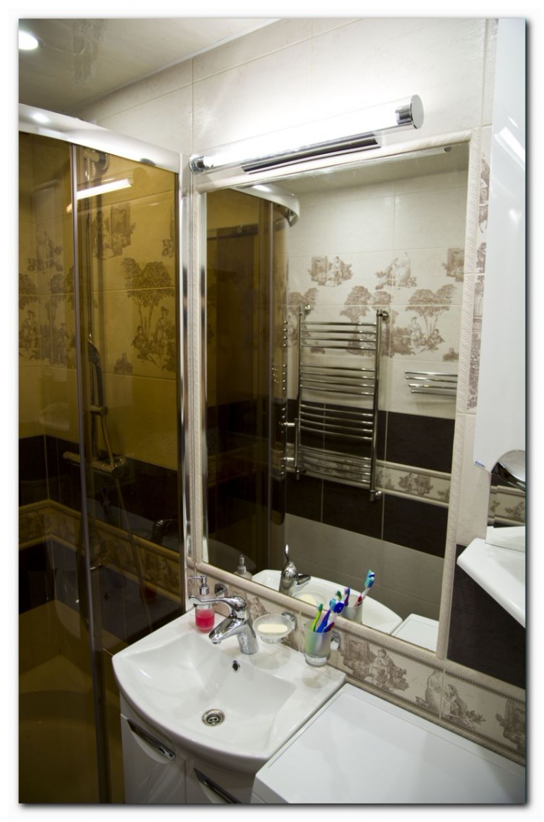

Помимо светодиодных панелей установил дополнительный свет с защитой от влаги над зеркалом от польского производителя "Nowodvorski Lighting" - модель 3977 MISSISIPI I chrom M. Покупал в Минске на Ждановичах почти за $100.
Светильник

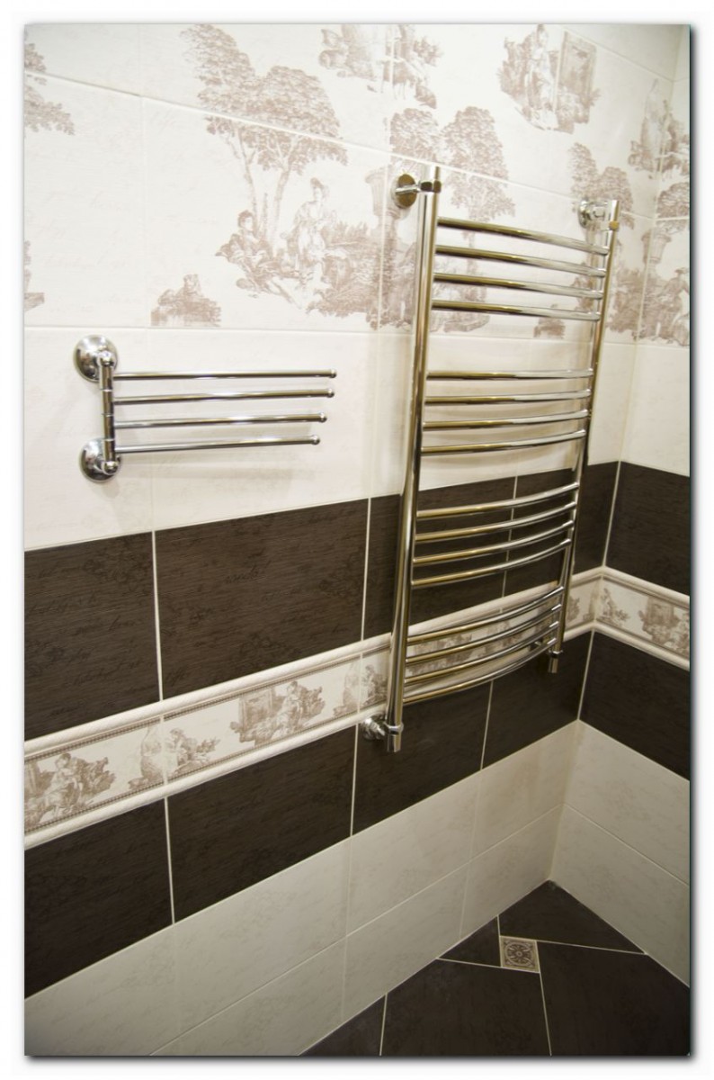

Про змеевик я уже писал, поэтому просто фото:
Полотенцесушитель Сунержа

Паша, очень симпатично получилось, плитка красивая :good: Очень понравилось отсутствие бочка и кнопка встроенная.

Ванная ширина 1,55 х длинна 2,1 м
Туалет ширина 0,8 х длинна 1,2 м

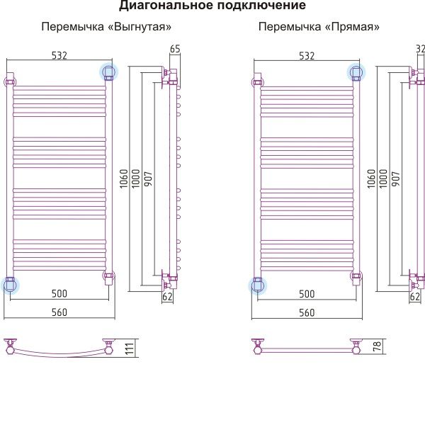

п.с. один вопрос только, а почему полотенцесушитель так повесили? :? судя по швам плиточным, криво.
Сообщение PhoeniX » 24 дек 2013, 23:51
Rezaka™, а ты посмотри на расстояние от штуцеров до края вертикальных труб, вопрос прояснится. А вот почему штуцера так несиметричны - уже другой вопрос.
Сообщение Sly » 25 дек 2013, 01:13
Rezaka™ писал(а):судя по швам плиточным, криво.
По уровню видать вешали - такшта ровно. Просто сам сушитель изначально кривым задуман - вход/выход должны крайними точками в теплообменнике быть.
Сообщение Паша » 25 дек 2013, 09:34
Это мастер криво плитку просто положил :hahaha:
А на самом деле Sly все расписал:
Sly писал(а):вход/выход должны крайними точками в теплообменнике быть.
Подключать можно по вертикали или по диагонали:
На схеме видна разница по высоте между точками подключения и опорами. Также в верхней точке установлен специальный кран Маевского для развоздушивания системы.

ЗЫ: смотрю на туалет и все больше думаю про инсталяцию :) т.к. укладка плитки там еще предстоит...
