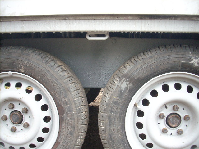

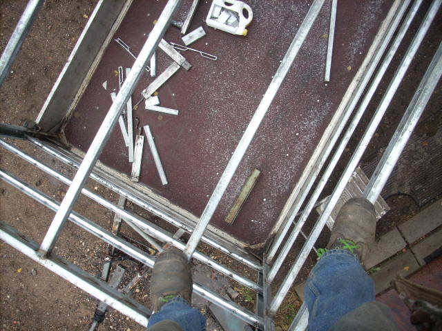

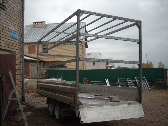

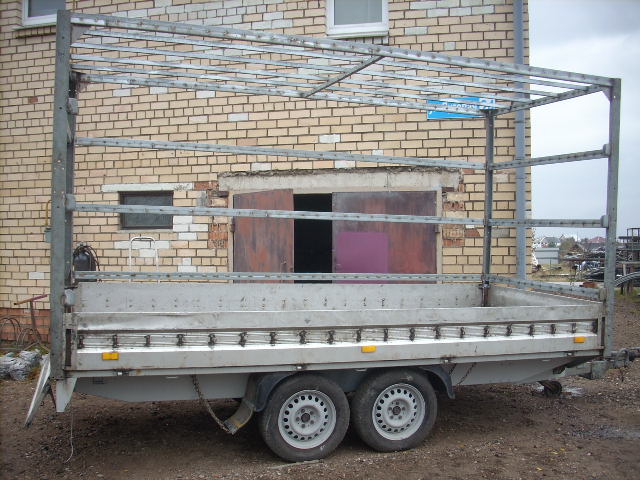

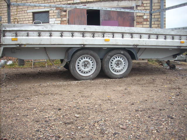

Вчера закончил очередную халтурку.
Прицепу нарастил "будку".
Как я люблю, со значительным запасом прочности.
Очень понравилась "мощь" рамы.
Такие уже больше не выпускают. Толщина металла 4 мм.

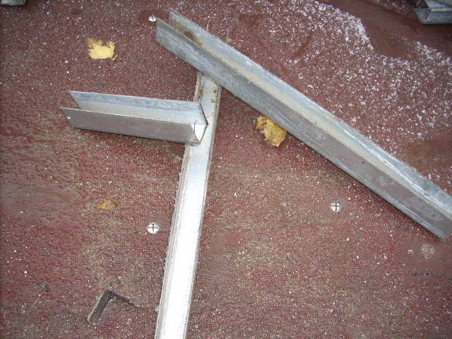

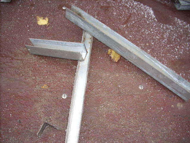

Правая и задняя сторона предусмотрена загрузка погрузчиком. Вместо закладных досок спаренный П-профиль. Ноу-хау ,косые закладные держатели. Не надо прицеливаться, ловит сама и расклинивается.
Проверено, по верхнему периметру можно спокойно ходить.

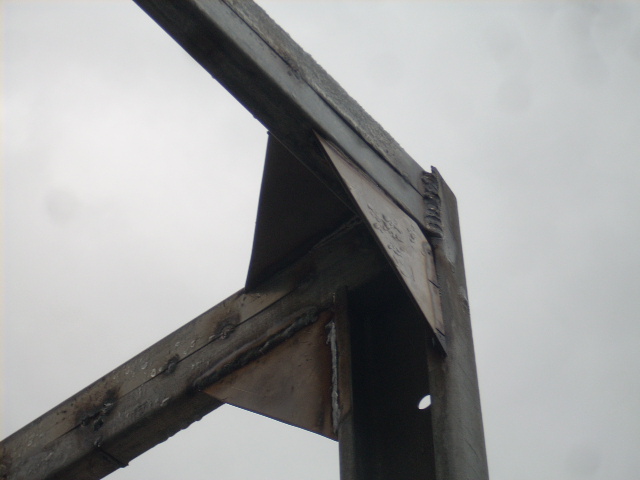

" Косынок" из нержи я не пожалел.
Основой послужил оцинкованный П-образный профиль 28*25*1,2 мм , купленный по цене 10 центов за кг - российский поставщик свернул деятельность и тупо "подарил" 20 тонн остатков склада. Мне тоже немного перепало.

stolyk писал(а):Источник цитаты Прицепу нарастил "будку".
и какой вес стал у прицепчика? какая категория нужна?
Отправлено спустя 52 секунды:
какая грузоподьемность? размеры прицепа?
Сообщение stolyk » 01 ноя 2016, 11:34
Властелин колец писал(а):Источник цитаты какая грузоподьемность? размеры прицепа?
Реально и легко 2,5 тонны. По документам не знаю , не видел. Размер 4,0*1,85 м.
Дышло снабжено инерционным (сейчас не работает) тормозом.
Властелин колец писал(а):Источник цитаты и какой вес стал у прицепчика? какая категория нужна?
Прицеп тяжёлый, но моих только 150 кг. Какая категория нужна я не знаю. Точно знаю, что собираются кататься без категории Е.
Ко мне была только одна просьба, сделать кузов антивандальным. Вандалы - это водители , которые будут с ним работать.
Весной я выкладывал фотоотчёт по схожему по габаритам прицепу, так его уже изрядно ушатали. Поэтому пришлось учесть пожелания и немного усилить конструкцию. :pardon:

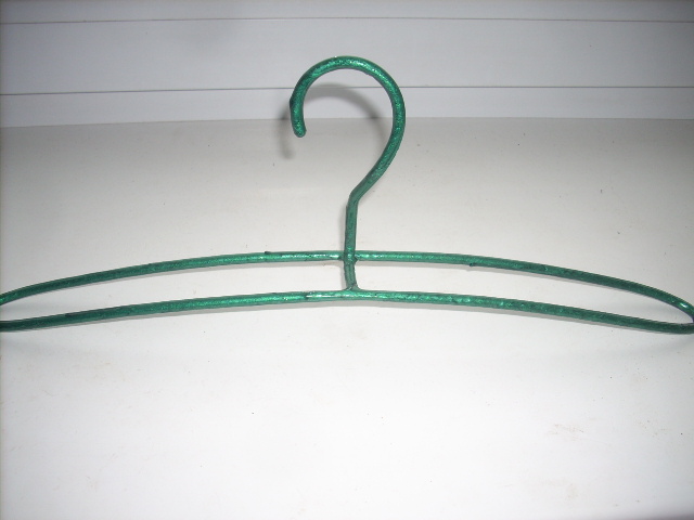

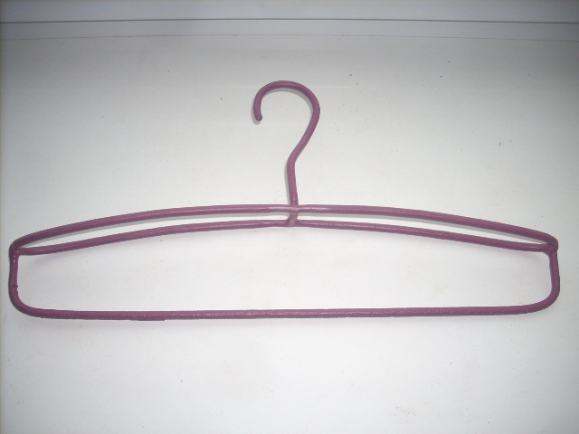

Сообщение stolyk » 02 ноя 2016, 09:58

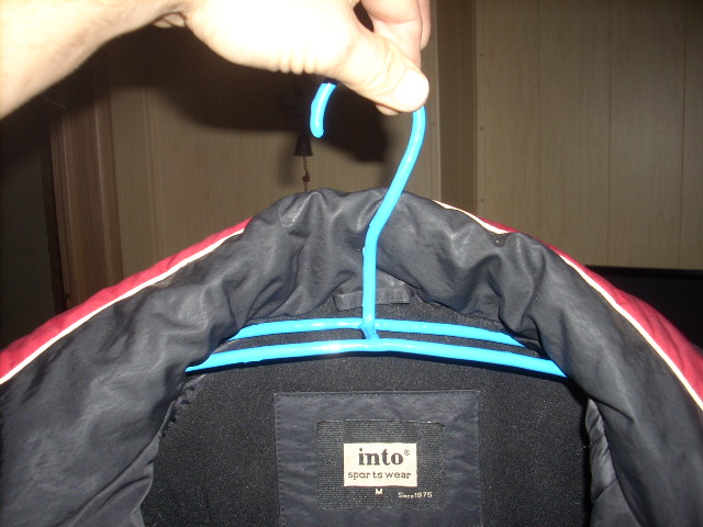

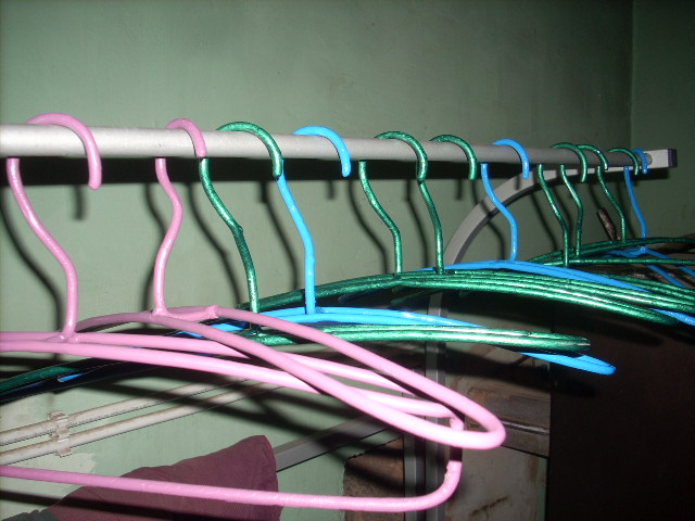

Высохла краска на открашенных кисточкой вешалках.
Таки реально , можно пользоваться.

Сообщение Сергей73 » 02 ноя 2016, 10:40
stolyk писал(а):Источник цитаты Высохла краска
перламутр.... гламурненько :jokingly: :-D

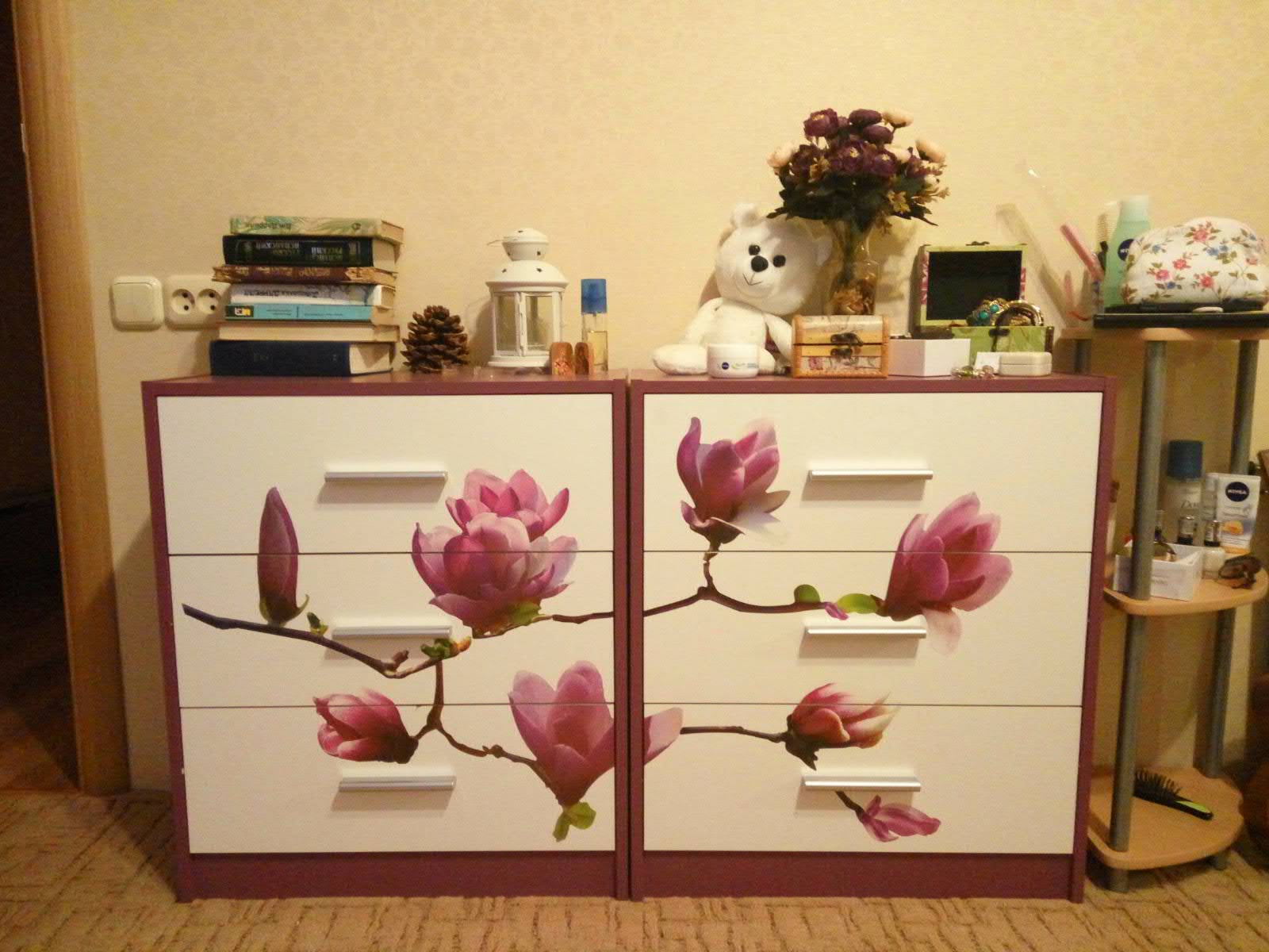

Терпеть-ненавижу ИКЕЮ , но жена тянет в дом из неё всё подряд :cry: , приходится всё переделывать и "тюнинговать". :rabota1:
Все видели маленькие "икеевские" комоды по 20 долл. Тошнотина ещё та, но немного краски (5 долл.) и наклейка с "алли" (1,89 долл.), и вот что получилось.
На подготовку и переделку ушло пару часов времени.
Как-то так.

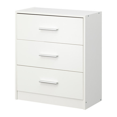

Сообщение Stalker » 21 ноя 2016, 08:45
stolyk писал(а):Источник цитаты Все видели маленькие "икеевские" комоды по 20 долл.
:nea:
фото "до" хотелось бы, чтоб оценить результат
Сообщение stolyk » 21 ноя 2016, 08:50
Stalker, "ДО" - это просто два ужасных, обезличенных, миллионной серией выпущенных, белых ящика.
Да и как мне кажется фраза "комод за 20 долл." красноречиво говорит сама за себя. :facepalm:

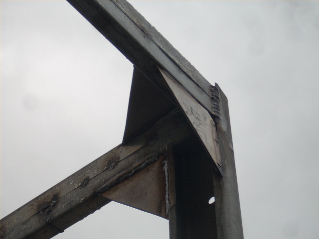

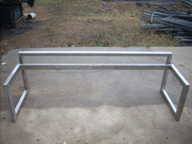

Сообщение stolyk » 24 ноя 2016, 15:41

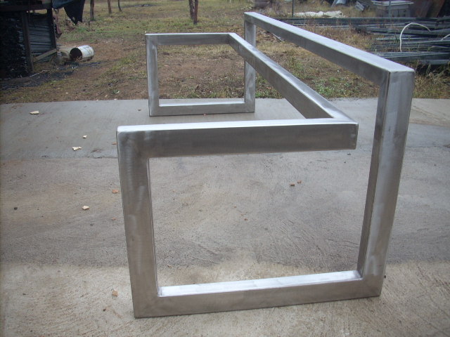

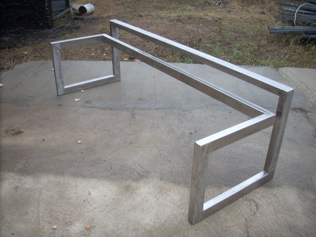

Говорят, что не стоит показывать незаконченную работу.
Но в данном случае я свою, по части нарезки и сварки, практически закончил. Осталось приварить пластины к которым будет крепиться брус, но заказчик ещё с деревом и методом крепления не определился, поэтому пока жду.
В двух словах о скамейках: материал нержавейка , профиль 60*40*2 мм. На ленточном станке режется очень тяжело, резов очень много и в разных плоскостях,
сваривается отлично, швы зачищаются с большим трудом. Для себя в очередной раз отметил, что работа с нержавейкой не самая благодарная, т.к. изделия не подразумевают последующую покраску, а значит к шлифовке предъявляются повышенные требования.
Сообщение Sergey R. » 24 ноя 2016, 19:53
а что за "разводы" на металле видны? ой, чувствую, не понравится заказчику :hahaha:
Сообщение Юра 80 » 24 ноя 2016, 19:57
Sergey R. писал(а):Источник цитаты разводы" на металле
Заказчик заполирует?
Сообщение Sergey R. » 24 ноя 2016, 19:58
Юра 80 писал(а):Источник цитаты Заказчик заполирует?
не барское это дело ;D
