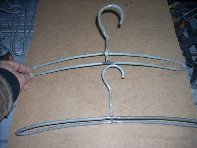

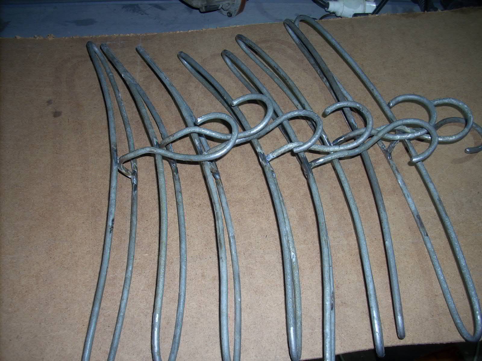

Сообщение stolyk » 26 окт 2016, 09:36

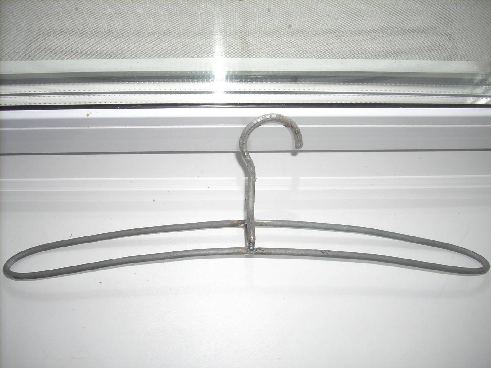

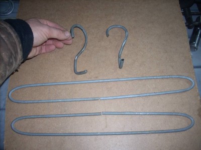

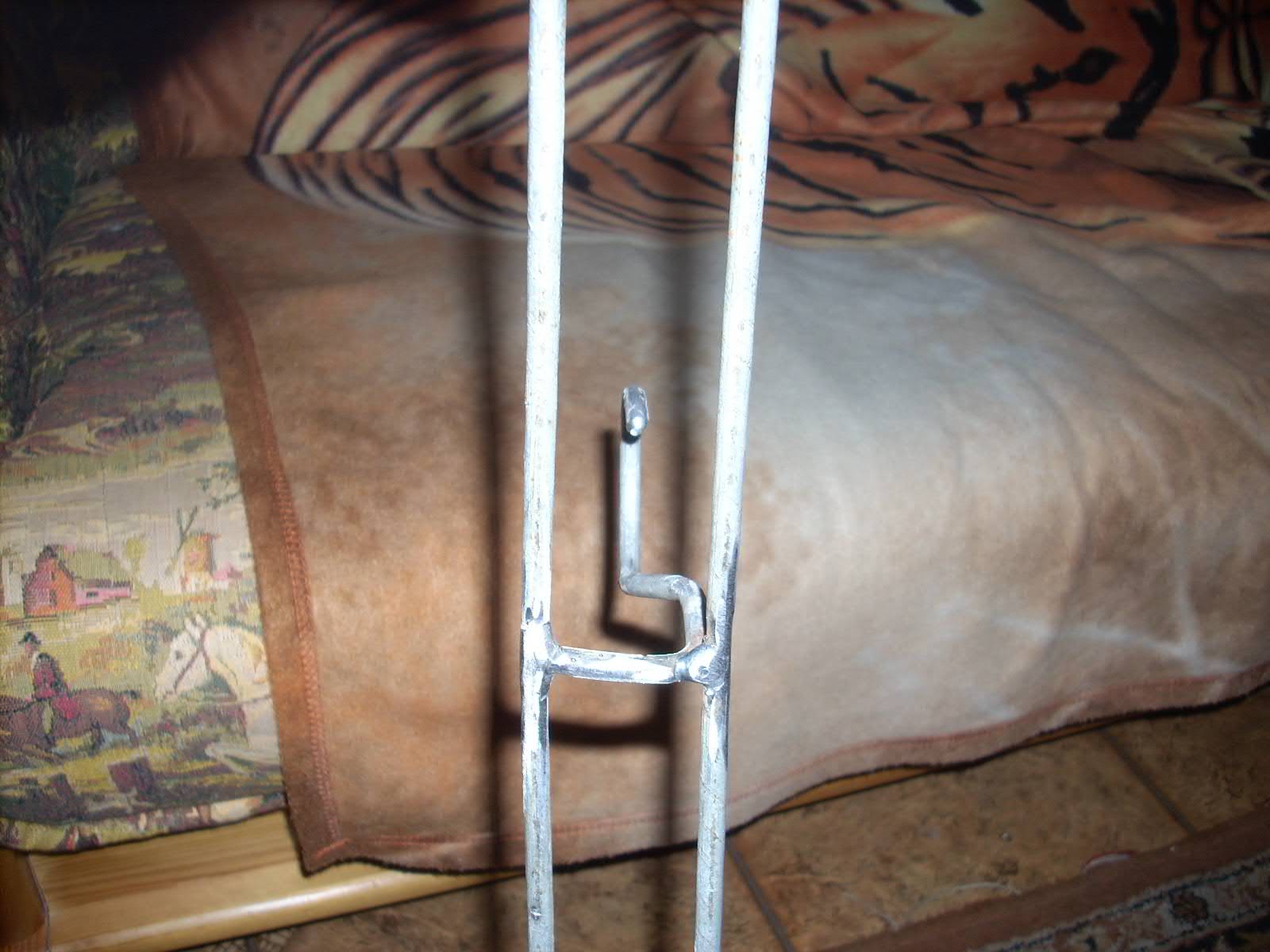

Если помните , недавно от нечего делать я изготовил простейшую вешалку-плечики для одежды.
За такую "банальщину" я подвергся жёсткой критике со стороны жены. Она на пальцах объяснила своё видение вешалки для кофт и курток, которые не растягивают материал.
Пришлось смиренно исправляться. Получилась вот такая вешалка .
Пруток 6мм. Вес 270 грамм.
100% ручная работа. Детализация.
Оказалось что мне надо много вешалок. Осталось только отвезти в полимерную покраску. Затраты: 18 центов за металлический пруток для одной вешалки . Допустимая нагрузка 30 кг.

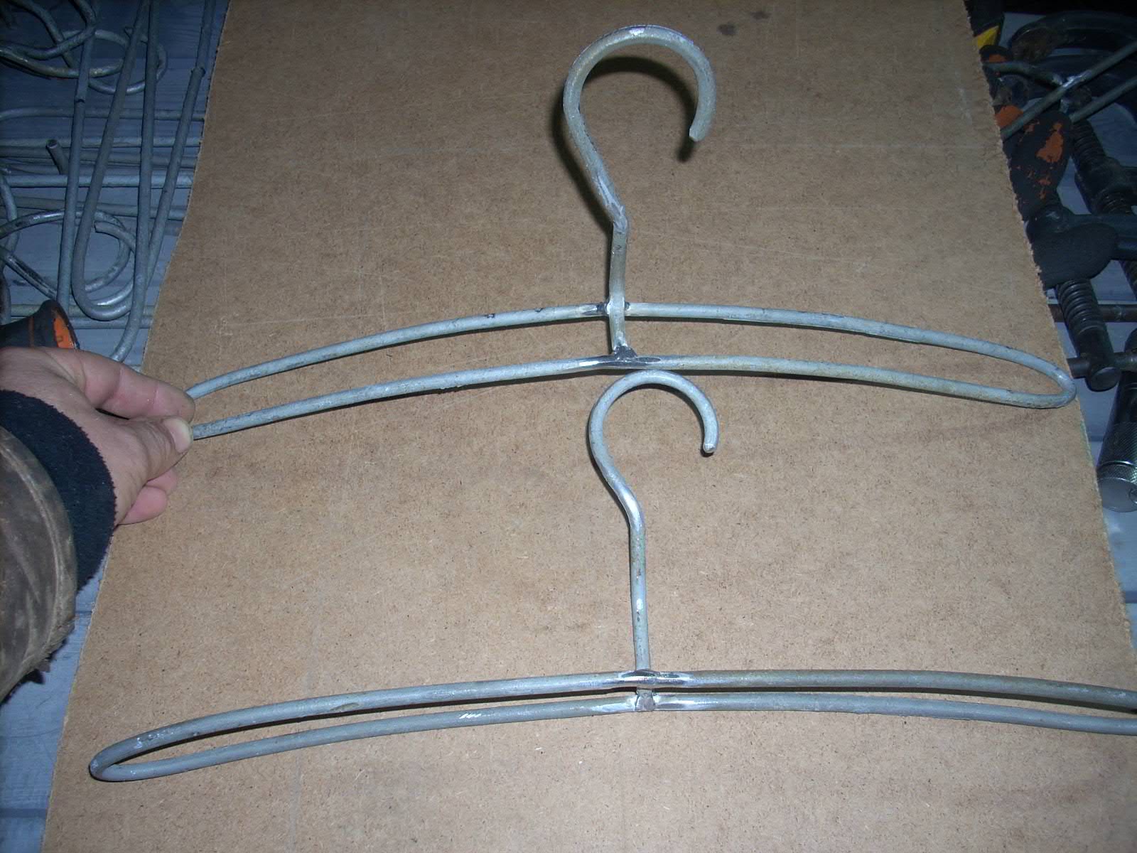

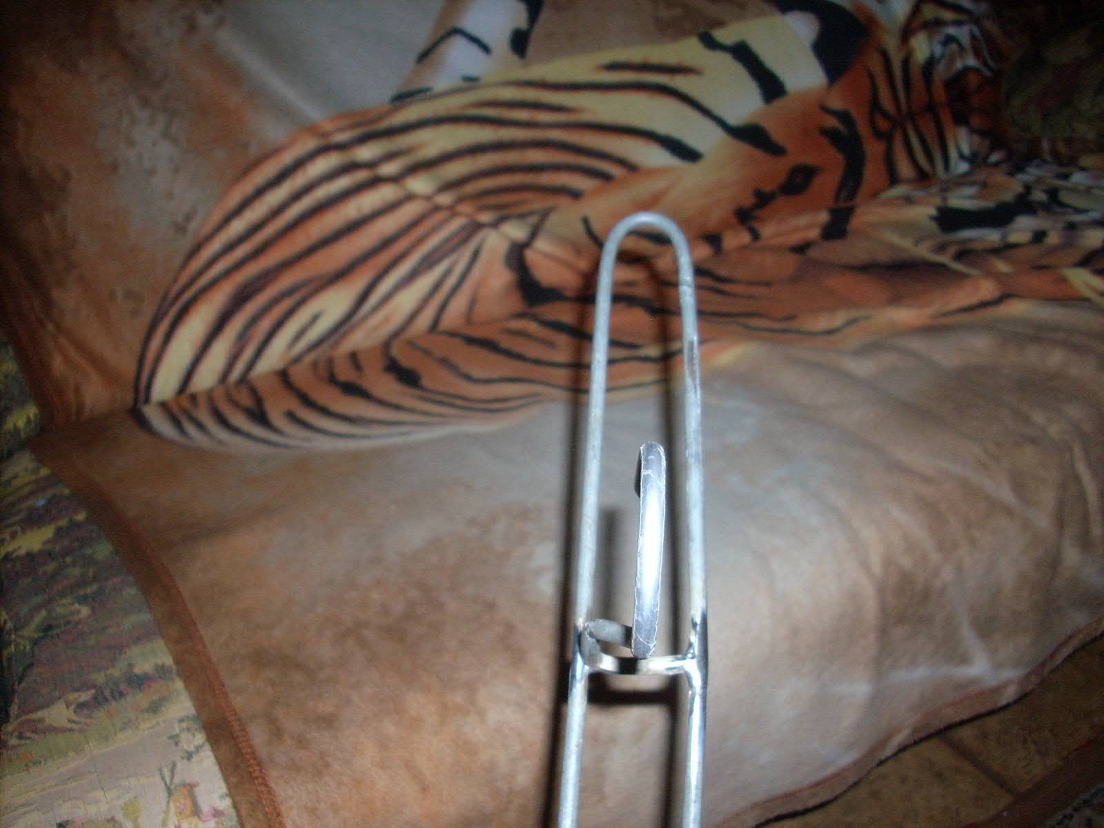

Бракую :-D , крюк не по центру (то что проще в изготовлении со смещением понятно)
Сообщение stolyk » 26 окт 2016, 20:28
Stalker писал(а):Источник цитаты крюк не по центру
Ещё как по центру , фото завтра выложу . :wink:
Сообщение Sergey R. » 26 окт 2016, 21:24
stolyk писал(а):Источник цитаты Ещё как по центру
тоже думаю что по центру, опирание крючка приходится как раз на ось вешалки
Сообщение stolyk » 27 окт 2016, 10:09

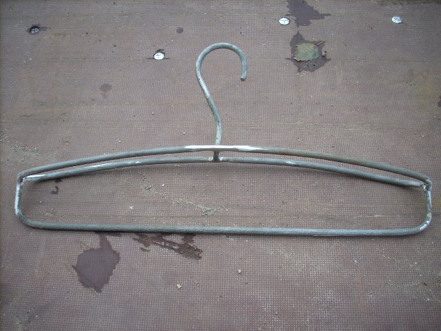

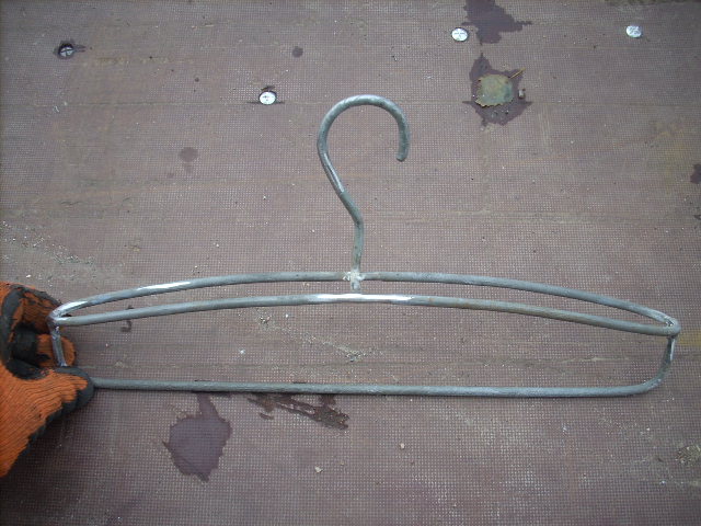

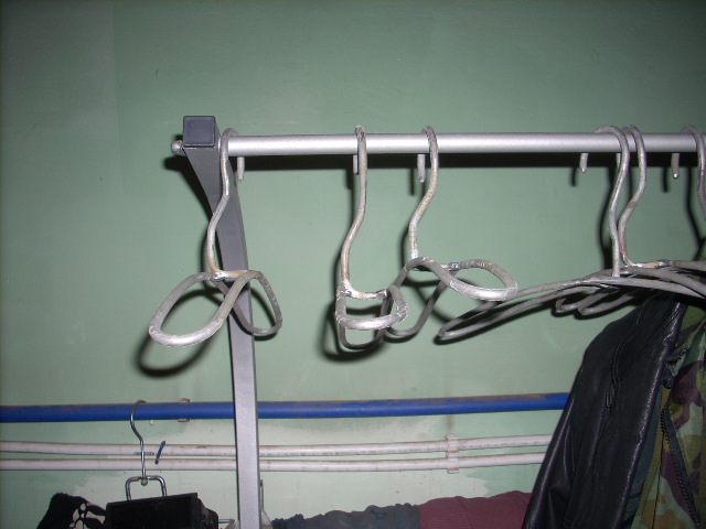

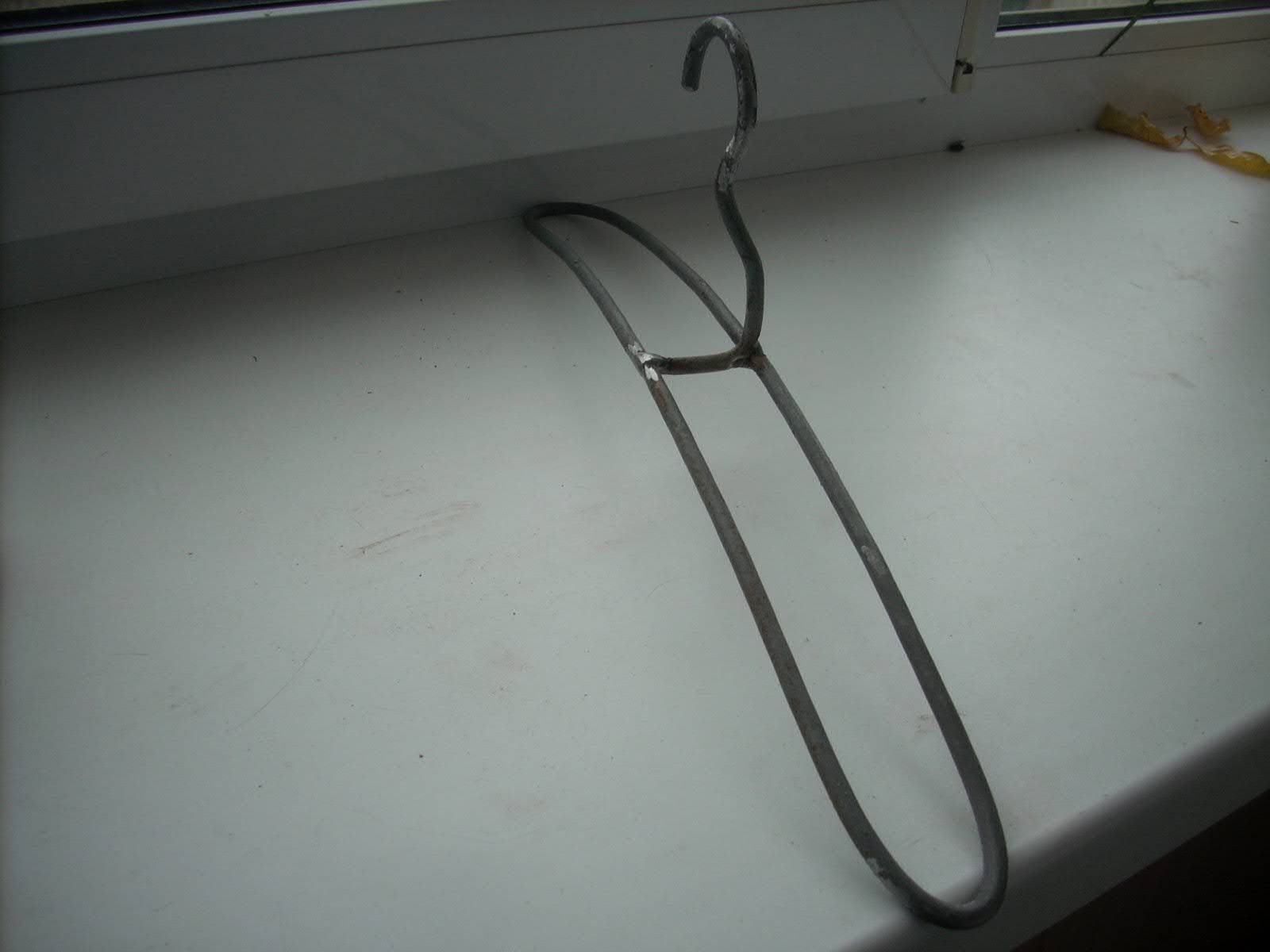

Сегодня добавлю к действующему варианту нижнюю перемычку , чем будет добавлена дополнительная функция и одновременно увеличена "грузоподъёмность".
Как показывает жизнь в наше время порядочному человеку то и "повеситься" толком не на чем . :-D
Фото испытаний выложу позже .
Последний раз редактировалось stolyk 27 окт 2016, 10:33, всего редактировалось 1 раз.
Сообщение Stalker » 27 окт 2016, 10:19
Убедил!!! :wink: а на трубу вешал, в сторону не клонит?

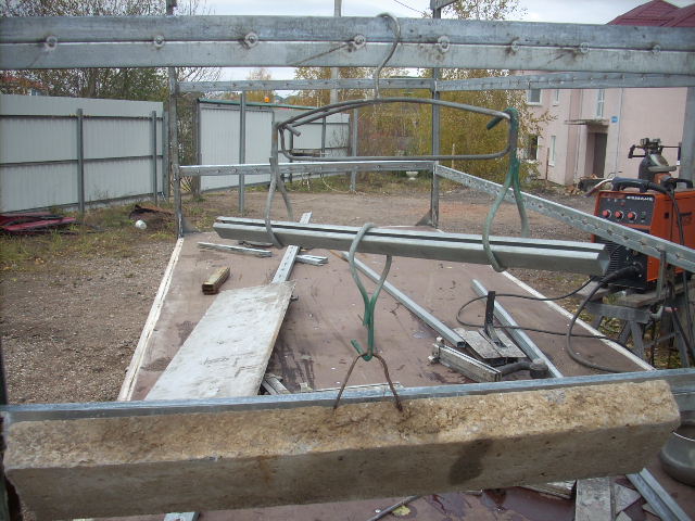

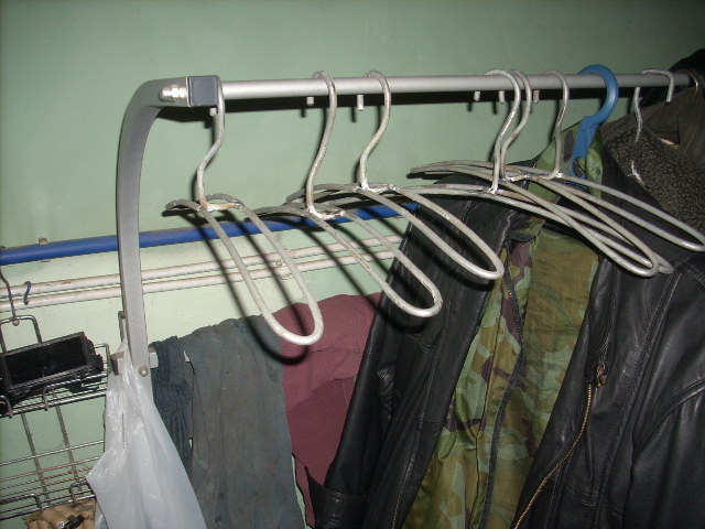

Сообщение stolyk » 27 окт 2016, 10:47
Stalker, ГОСТ на вешалку проще получить , чем на "клубе" презентацию сделать. :-D
Отправлено спустя 5 часа 44 минуты 23 секунды:

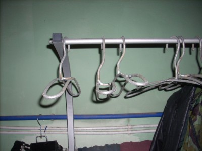

Вес этого тротуарного блока 41 кг.
До усовершенствовал вешалку.
Горизонталь добавила жёсткость весьма основательно.
Вес с лёгкостью взят. По ощущениям , можно смело добавлять 20 кг.
