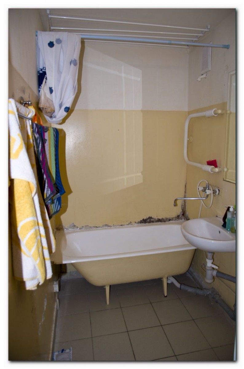

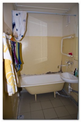

Итак, фото ДО начала работ:
Ванная комната ДО ремонта 09.12.2013

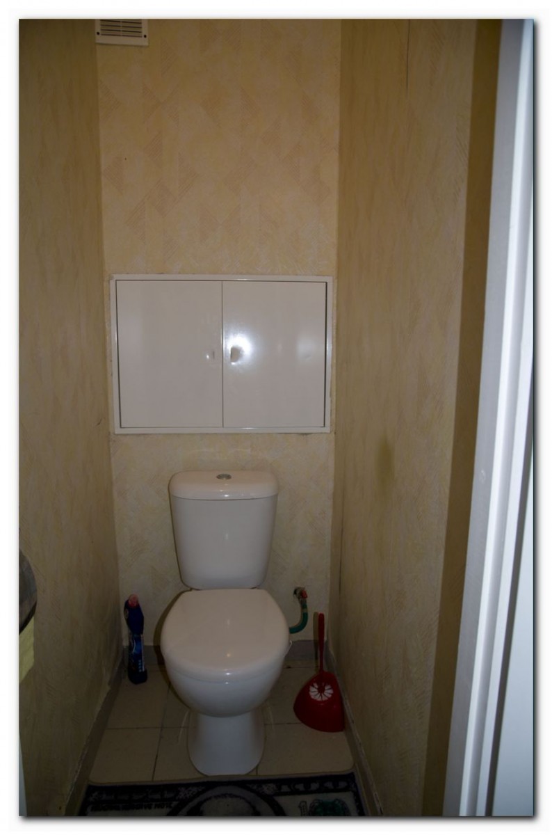

Туалет ДО ремонта 09.12.2013

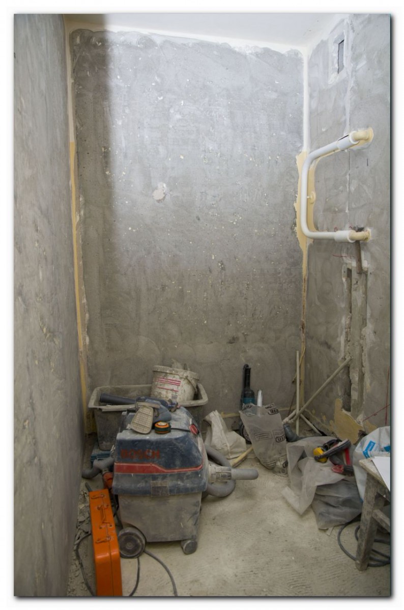

И сегодня утром:
Ванная 10.12.2013

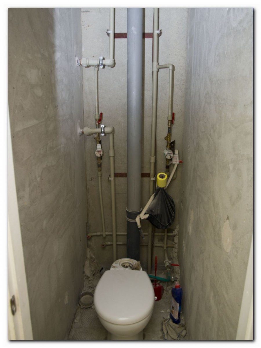

Туалет 10.12.2013
Работы ведутся с утра до вечера. По мере установки оборудования и производства внутренних работ, буду останавливаться на каждом объекте и немного подробнее рассказывать про модель, стоимость и т.п.

Паша писал(а):Итак, фото ДО начала работ:
Паша, у тебя получается, если лицом к санузлам стоять - слева - моечное помещение, справа - туалет?
Т.е. трубы в туалете, которые ныряют в левую стенку - это твой полотенчик?
Вот их, эти трубы, для переноса полотенчика на другую сторону, запустить под стяжкой. И будет счастье - и перенос, и подогрев.
А если каждую из них заменить на несколько труб (ну, к примеру, три) более тонкого сечения - то счастье будет еще большим.
Попробую без картинок пояснить:
обрезаем трубы, которые идут на полотенцесушитель, в туалете. В место обрезки распаиваем коллектор на несколько более тонких выходов. К выходам припаиваем трубы (15 к примеру), опускаем их к полу, переходим в ванную. В ней- тащим эти несколько труб укладываем, заштробившись, в пол с шагом см в 10-15. Доходим до левой стенки ванны, поднимаем вверх, ввариваем коллектор на диаметр полотенцесушителя, поднимаем вверх. То же самое со второй стороной. Имеем и теплый пол и перенос полотенцесушителя.

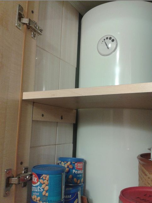

Паша, я бы посоветовал установить и зашить в туалете водонагреватель накопительный на 50 - 65 литров, Slim. Пять лет уже пользуюсь :good:
Незаменимая вещь когда есть малые дети, да и самому приятно, всегда есть горячая вода, когда у нас часто планово и непланово её отключают. Сейчас в новой квартире тоже буду ставить бойлер, ну и ремонт соответственно делать.

Юра 80 писал(а):Вот их, эти трубы, для переноса полотенчика на другую сторону, запустить под стяжкой. И будет счастье - и перенос, и подогрев.
Интересная идея. А не будет ли вода быстрее остывать по пути к змеевику из-за большего количества труб и более тонкого сечения :?

Сергей73 писал(а):на 50 - 65 литров
на 7 минут душа, проверял.
Сергей73 писал(а):А не будет ли вода быстрее остывать по пути к змеевику
она будет не просто остывать, она будет пол нагревать.
