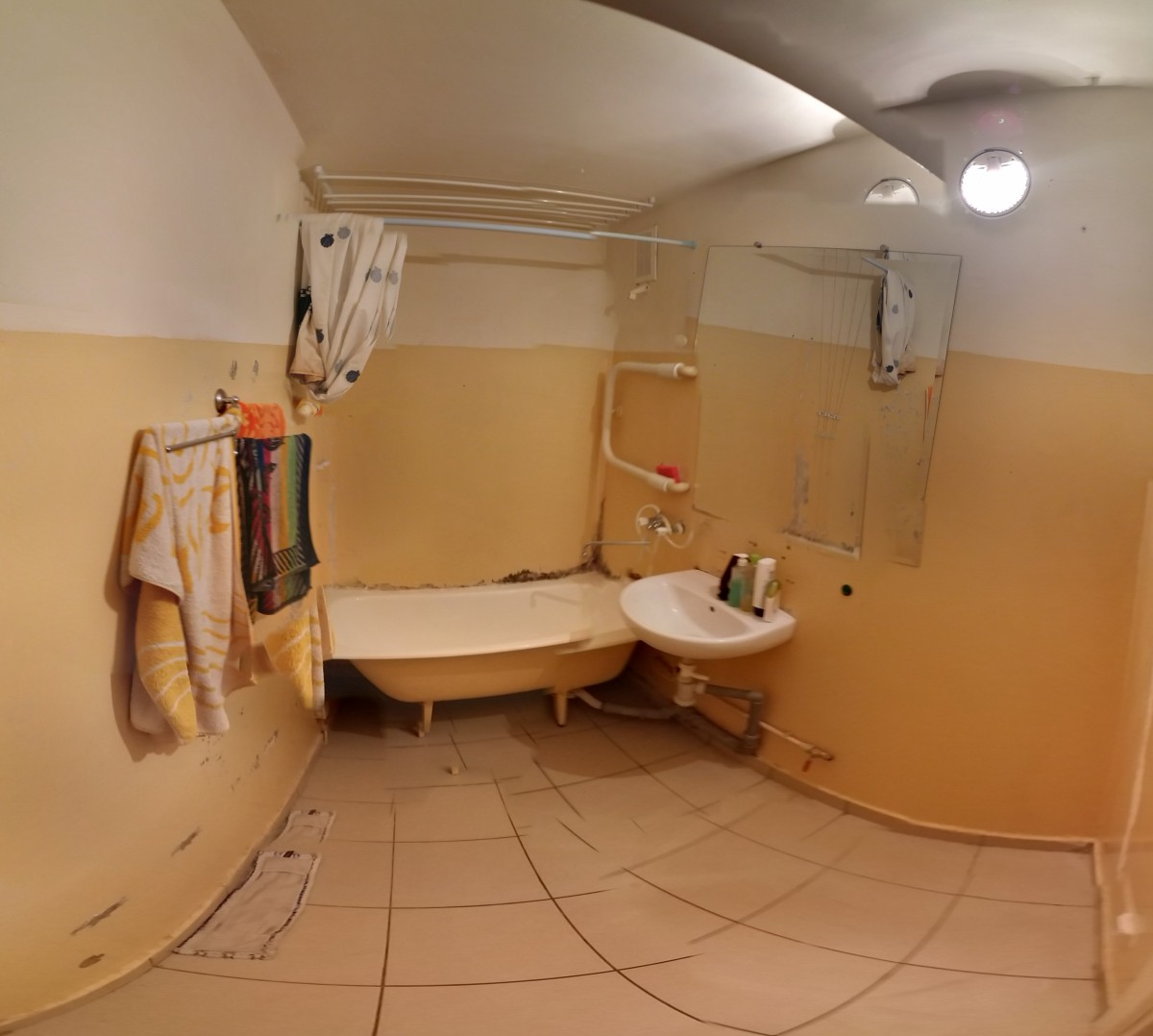

Вчера, 9 декабря, у меня начался ремонт ванной и туалета. Каждое утро на протяжении всего процесса (около 2 недель) я буду делать одно фото обоих помещений и публиковать тут. Так можно будет отследить весь процесс и, возможно, потом получится коротенький таймлапс. Попутно буду рассказывать про приобретенные и установленные ништяки. Надеюсь что свою кухню по стоимости не переплюну :)))
Итак, для начала почему же я решил делать ремонт? Из-за соседа снизу. В один день мы встретились в подъезде и он мне сказал что я поттапливаю его немного. Оказалось что вода уходит между ванной и стенкой. Дом сдали приблизительно в 2008 году с предварительной отделкой, которая за 5 лет заметно потеряла свои качества. Так как я люблю своих соседей, то решился на вложение денег и ремонт, чтобы им было хорошо :))
Первая фото с телефона в режиме круговой панорамы, чтобы Вы имели представление об объекте. Остальное все будет с фотоаппарата:
Так выглядела ванная комната ДО ремонта
Сообщение Юра 80 » 10 дек 2013, 08:51
Паша, может - отдельную тему?
Полотенчик просится к переносу на ту стенку, где сейчас висит полотенце (левую)
Сообщение Yusg » 10 дек 2013, 14:36
Паша, ПАША это твоя ванна? :shock2: :shock2: :wall:
У тебя ЗОЛОТАЯ жена....моя бы столько не выдержала.
Что касается ремонта ванной....
Изначально продумай где какие сантехприборы будут стоять, чтоб под них сделать прокладку труб в "штрабах" и в последующем закрыть плиткой.
Подведи скрыто воду к стиральной машине (с внешней установкой запорного вентеля).
Плюс вижу, что у тебя мало света, соответсвенно подумай расположение светильников и под них в штрабах проложи кабель.
Плюс установи пару розеток с заземлением и защитной крышкой (одна для стиральной машины, одна для бритвы/фена)
Установи электровентилятор (т.е. проложи кабель на его запитку).
По расположению змеевика все ок, единственно его надо заменить. При этом без уменьшения сечения трубы, либо установить перемычку до змеевика, и уменьшить сечение трубы. (звони, расскажу, что да как).
Если будешь менять половую плитку, не поленись сделать электрообогрев пола ( в ванной комнате оно актуально как нигде) при этом после сбивки плитки востанови гидроизоляцию.
Ну до начала укладки плитки вроде все ..... 8-)
Сообщение Stalker » 10 дек 2013, 15:14
змеевик предназначен для подсушки воздуха в ванне, чтоб грибок и плесень не появлялись, ну и шмотки мелкие высушить за ночь, носки например :D
Я с удачным расположением змеевика не соглашусь, так как он висит прямо под вытяжкой и весь теплый воздух сразу улетает на улицу (особенно если в какой-либо комнате хоть чуть чуть приоткрыто окошко).
Я бы ,по возможности конечно, вешал бы его на противоположной стене. Такое расположение как на фото у Паши наверно у всех, не частных домов и обусловлено такое расположение непосредственной близостью стояка, чтоб поближе эти трубы подключить и поменьше гемороя строителям, архитекторам и отделочника, ИМХО
Сообщение Yusg » 10 дек 2013, 15:53
Stalker писал(а):Я с удачным расположением змеевика не соглашусь
- у Паши выбора нет по перемещению его в другое место!!! - больше чем уверен, прямо за стеной стоит стояк с горячей водой. А "долбать" ж/б стены с арматурой под 20 диаметр трубы змеевика (на подачу и обратку) чтоб установить на противоположной стене - лучше застрелится сразу не начиная ремонт. (не забывайте у него панельный дом).
С теплом будет все нормально, в особенности если он сделает подогрев пола ( как я писал ранее).
Сообщение Юра 80 » 10 дек 2013, 16:14
Yusg писал(а):пару розеток с заземлением и защитной крышкой
и отдельной линией на квартирный щиток с диффавтоматом.
Yusg писал(а):По расположению змеевика все ок
:hahaha:
ога. Помылся ты, кинул на него полотенце. После тебя - супруга в душ полезла. Или нужно кучу лишних действий делать - снять, сложить, положить куда-нибудь и пр, или не пользоваться душем :oops:
Yusg писал(а):не поленись сделать электрообогрев пола
Yusg писал(а):если он сделает подогрев пола
больная тема - подогрев. У тебя самого есть?
