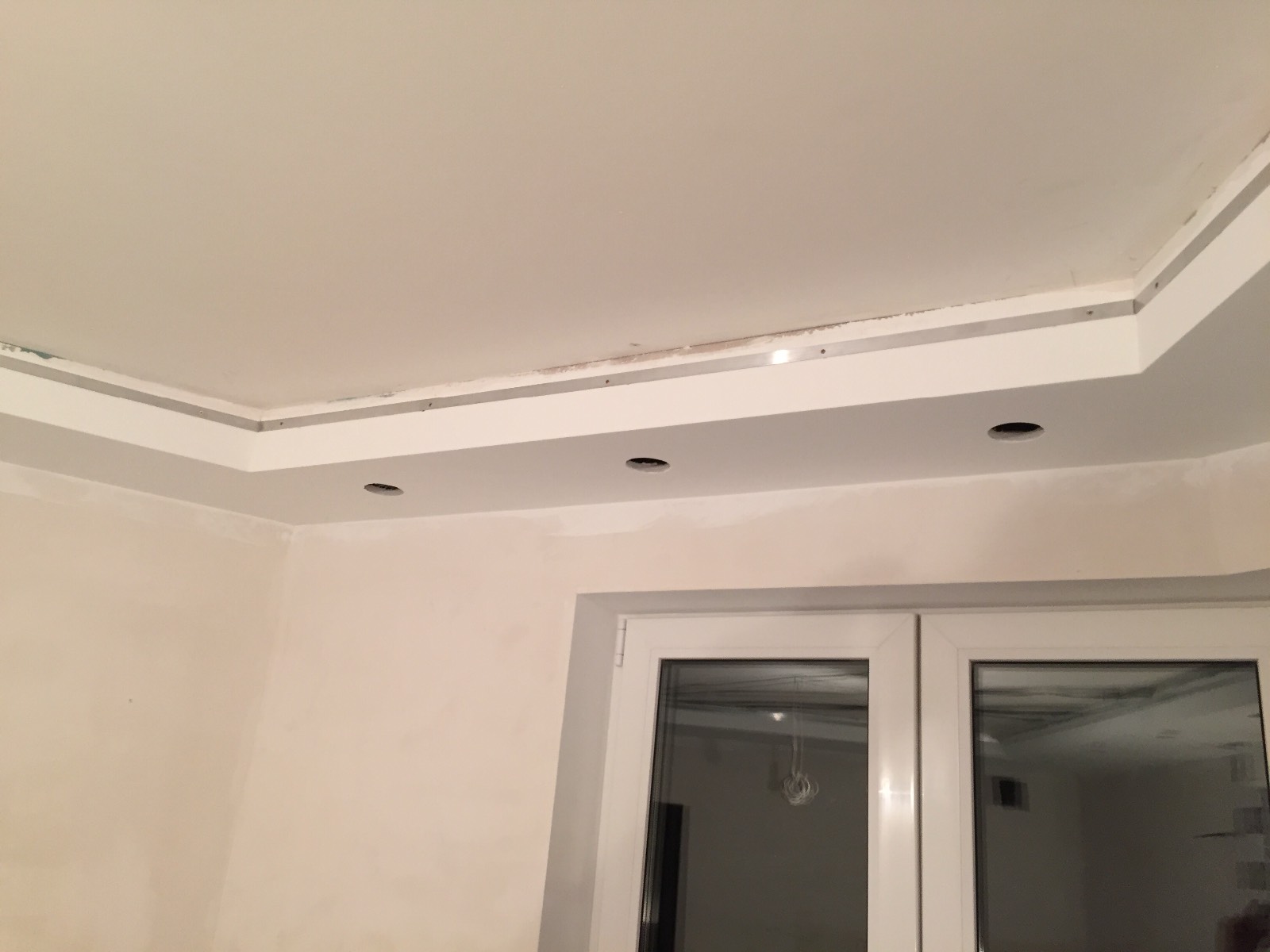

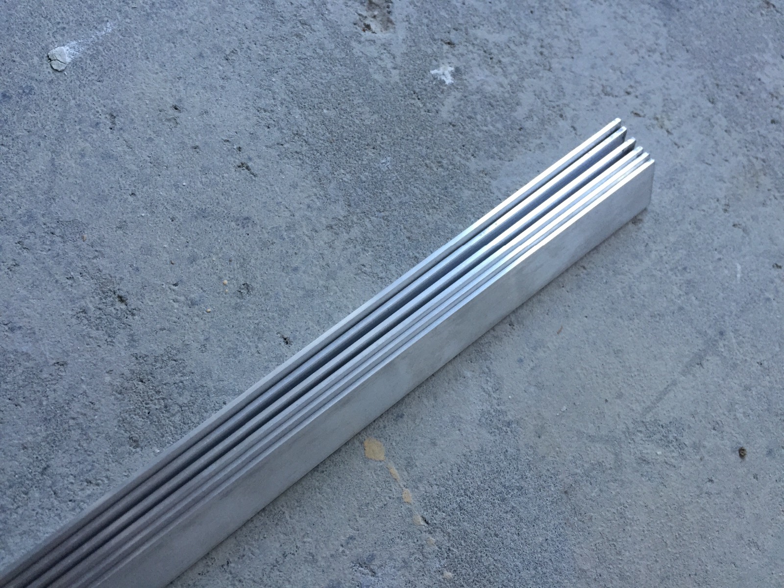

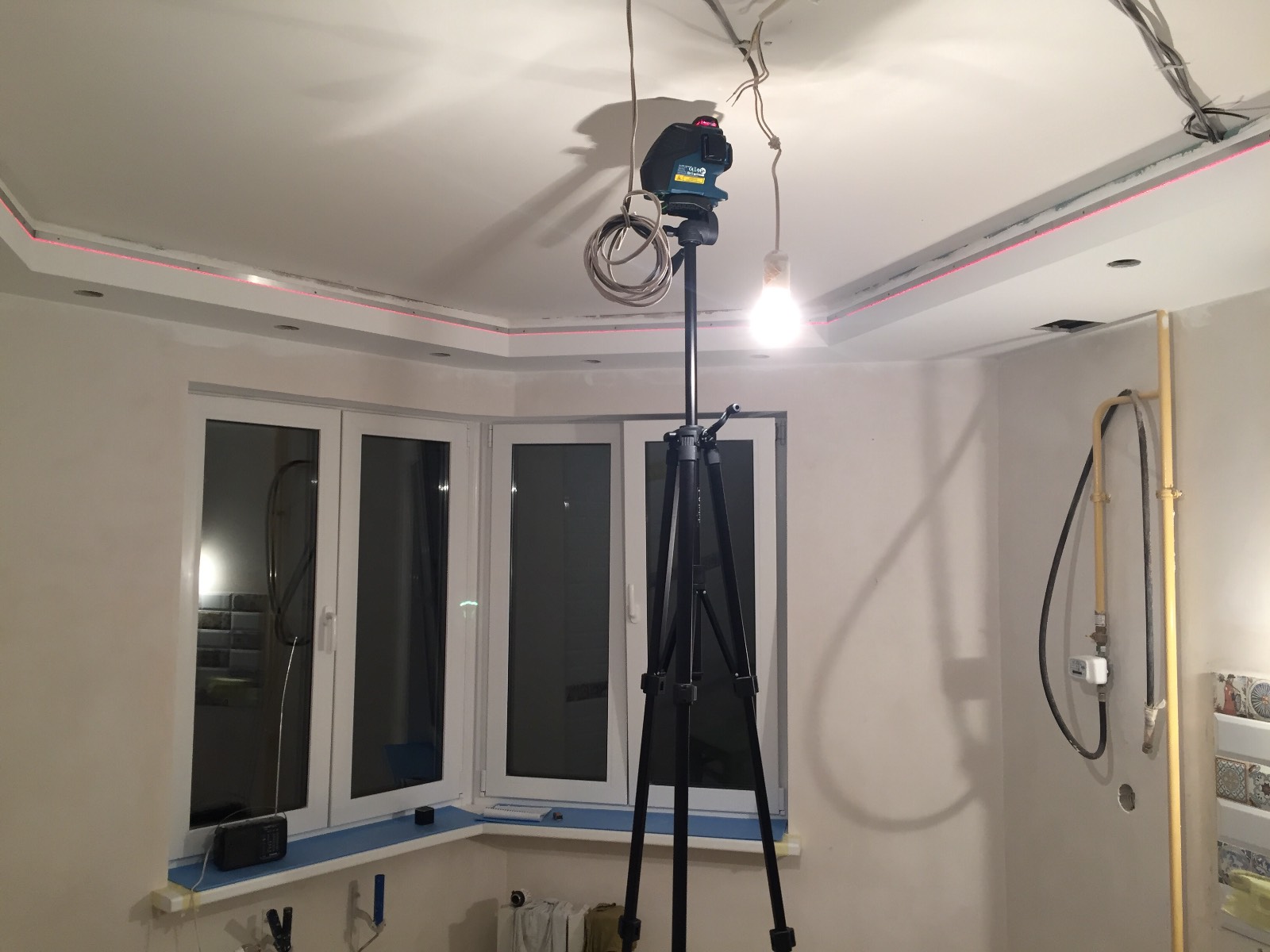

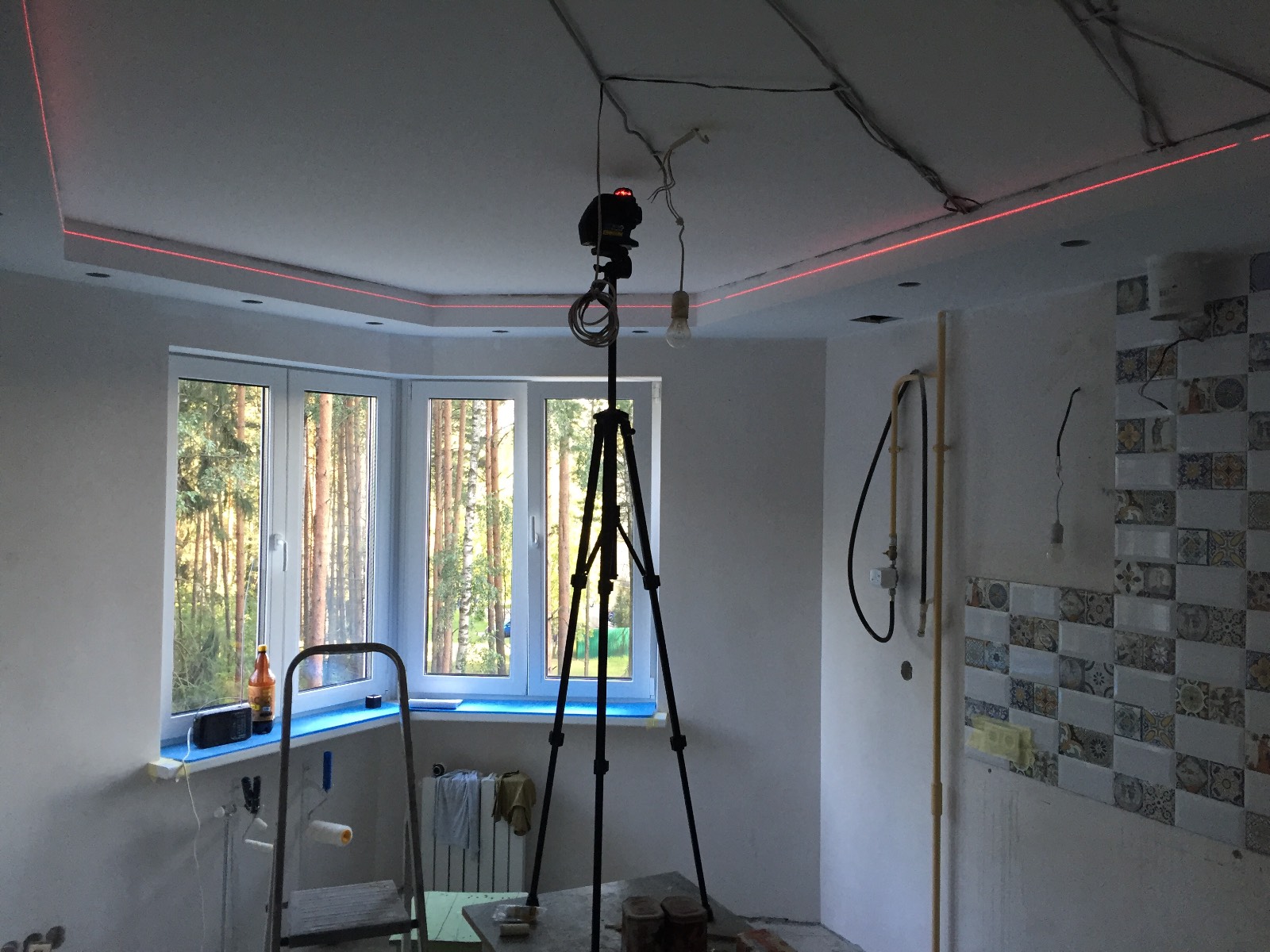

Вчера крепил алюминиевые полосы для охлаждения светодиодной ленты, вот и нивелир в хозяйстве пригодился :-D
Полоски:
Размечаем:
Готово:

у тебя прям природа за окном :good: по вечерам будешь засыпать под запахи шашлыка с улицы :cannabis:
Сообщение Rezaka™ » 30 авг 2016, 10:03
Stalker, это вид с 4 этажа :crazy:

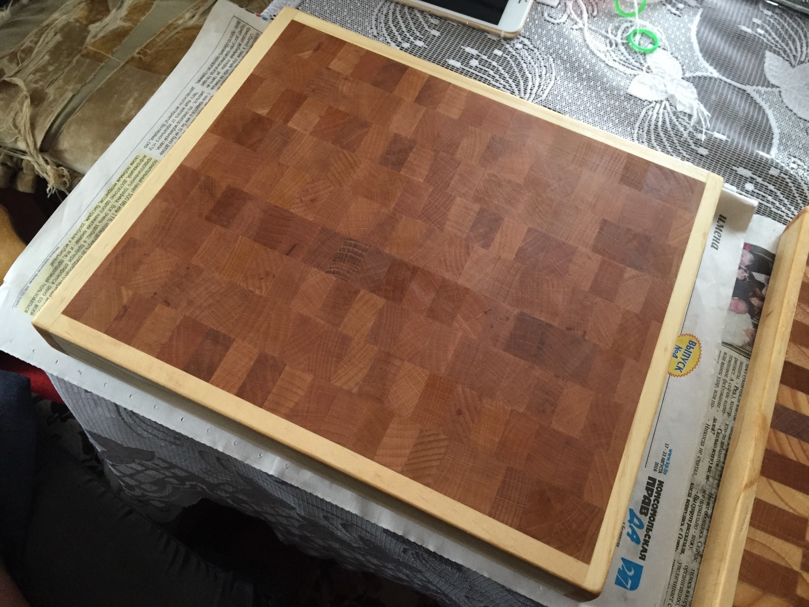

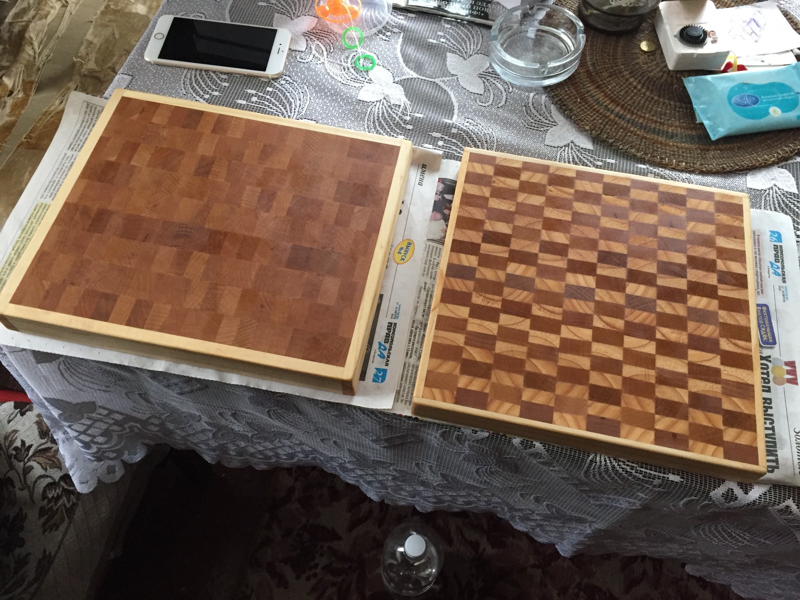

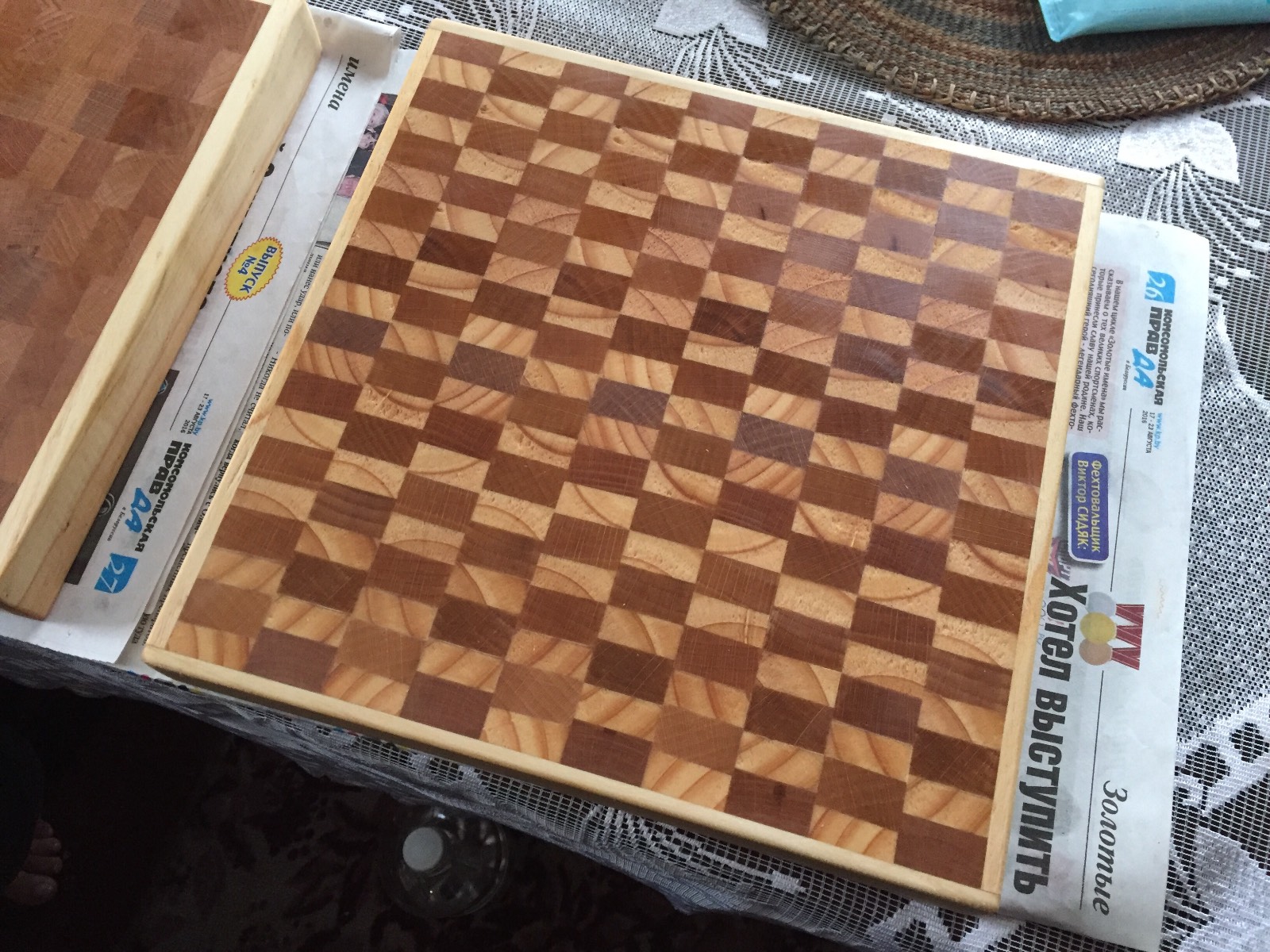

т.к. Юра ни размеры, ни образец не дал, было время доделать доски :-)
Rezaka™ писал(а):Источник цитаты Фото того что получится в итоге, могу позже скинуть
Обещанные фотки:

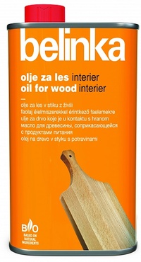

Для пропитки использовал: BELINKA МАСЛО ДЛЯ ДРЕВЕСИНЫ, СОПРИКОСАЮЩЕЙСЯ С ПРОДУКТАМИ ПИТАНИЯ

Класс!
Сообщение Stalker » 04 сен 2016, 21:08
Красиво :good: , но большие они какие то, не?
Сообщение MAXIMILIAN » 04 сен 2016, 23:41
На шахматные доски похожи.Можно мяско нарезать и в шахматы партейку))Товарно выглядят!Мясо наверное на этих досках не порубить?
Сообщение Rezaka™ » 04 сен 2016, 23:55
MAXIMILIAN писал(а):Источник цитаты Мясо наверное на этих досках не порубить?
Читаем и просвещаемся: тыц
Сообщение MAXIMILIAN » 05 сен 2016, 00:05
Rezaka™, Для рубки фарша,но не для рубки мяса где иногда надо хорошо махануть топориком и перерубить кость.Думаю разлетиться эта красота на кубики или при хорошем раскладе треснет.Почему спросил.Много разных досок использовал и только суцельный дуб выдерживает все эти экзекуции :pardon:
Сообщение Юра 80 » 05 сен 2016, 06:56
MAXIMILIAN, для рубки мяса, думаю, никому не придет в голову такие красивые доски использовать :crazy:
Возможно - для резки хлеба тоже. Красивые. Жалко.

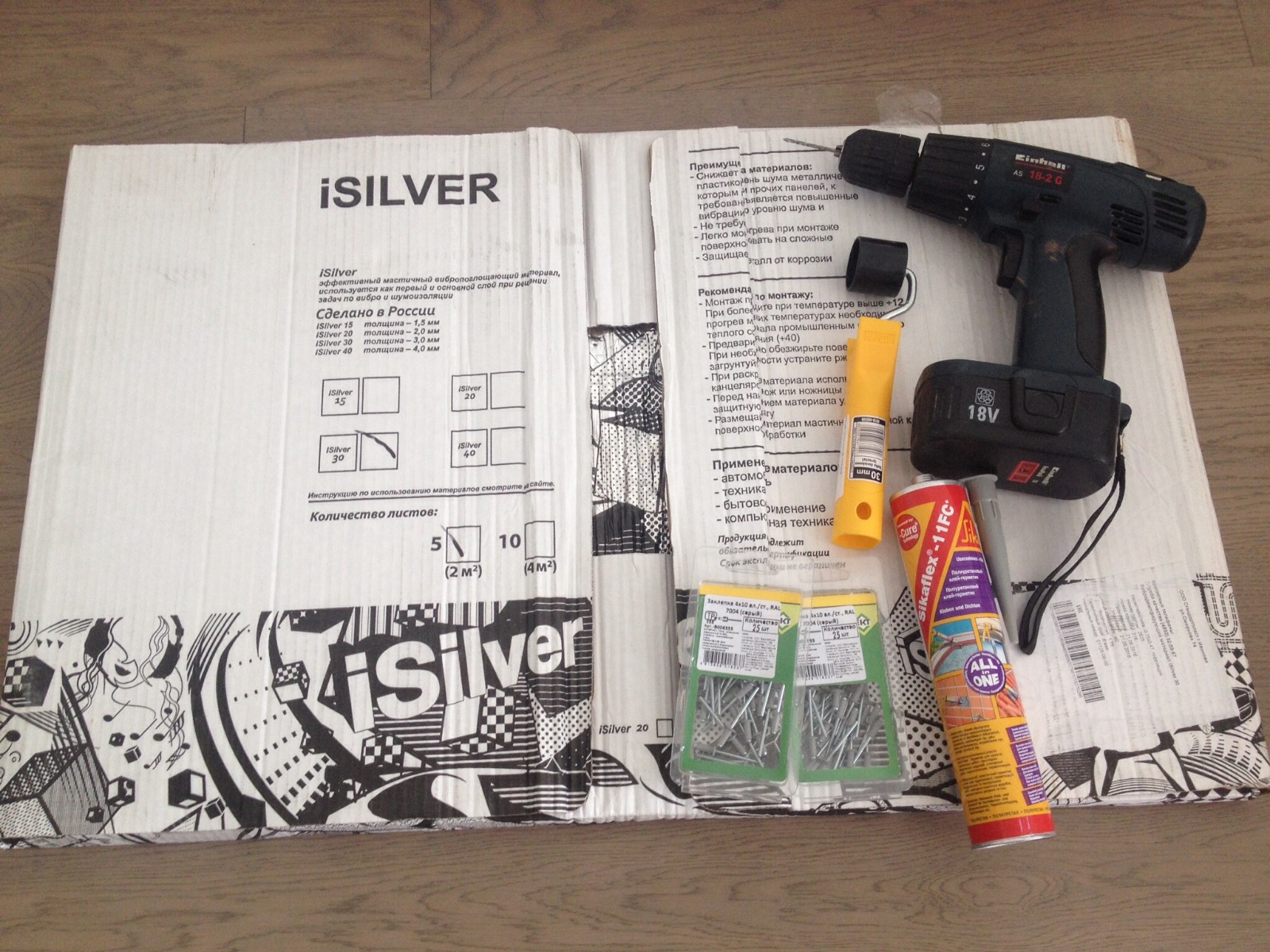

На прошлых выходных, пока не начался сезон дождей, сделал виброизоляцию оконных отливов. В спальне длина отлива составляет более 6 метров и ширина более 40см. В остальных комнатах 2-3 метра каждый. В качестве материала была выбрана виброизоляция 3мм. Один лист (0,75х0,55) стоит около 10 рублей. Режется обычным строительным ножом. Прокатывается валиком или как вариант стеклянной круглой бутылкой. При демонтаже отливов для высверливания клепок использовал шуроповерт, а для самый "стойких" клепок - дрель. Дело это интересное, но очень муторное. Особенно когда субподрядчик при установке отливов делал все через известное место. В одном месте даже пришлось отрезать отлив болгаркой. После демонтажа отлива, внутрення поверхность обезжиривается. Заранее вымеренные и отрезанные куски виброизоляции приклеиваются и прокатываются пластиковым валиком. Затем все устанавливается на свое место и клепается в штатные отверстия. Щели промазываются специальным цветным герметиком для наружных работ.
Результатом довольна вся семья. Теперь ночами не достает стук капель по отливу.
