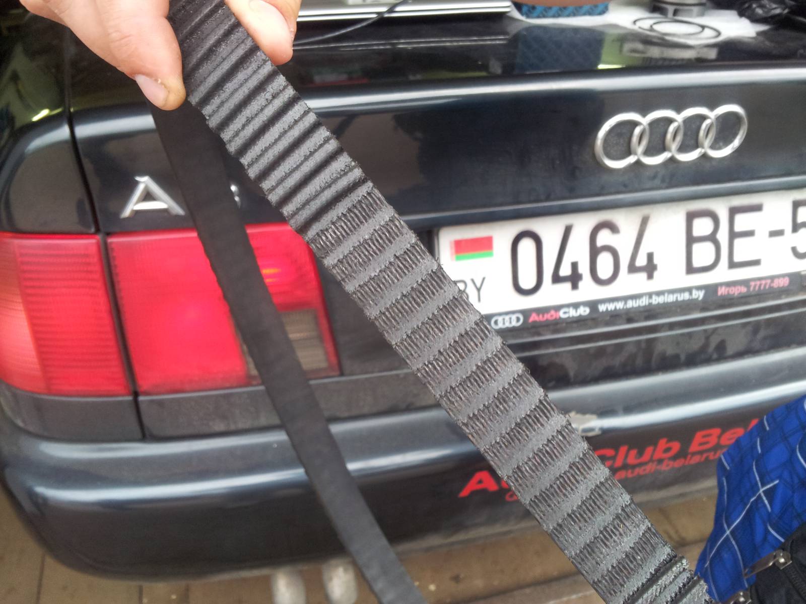

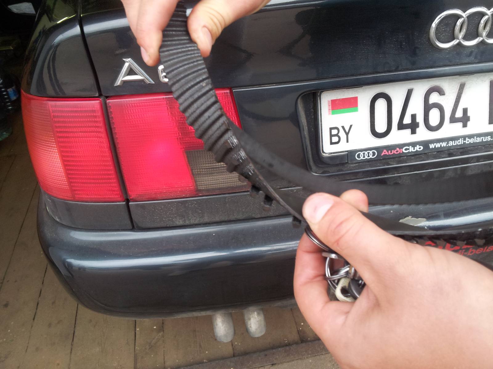

И так тоже бывает ― 8-) оригинальный ремень ГРМ без 13-ти подряд зубьев после пробега около 130 тыс. км. А/м своим ходом приехал на место сервиса.
Ремень ГРМ на изгиб после 130 тыс. км. пробега. 12.07.2013 г.
Ремень ГРМ без зубьев после 130 тыс. км. пробега. 12.07.2013 г.

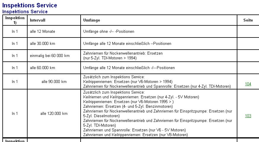

Игорь писал(а):Источник цитаты 130 тыс. км
А какой регламент. По моему 90.
Вот так бывает.
Сообщение LIS » 06 май 2017, 19:51
DIA писал(а):Источник цитаты А какой регламент. По моему 90.
Если не подводит память, то 90 - это замена в первый раз (0-90.000), потом - через каждые 60.000
Вот так бывает.
Сообщение Игорь » 06 май 2017, 21:41
Там оригинал, вроде 120 тыс. км.

Сообщение awson » 06 май 2017, 23:16
Игорь писал(а):Источник цитаты 120 тыс. км.
при замене ВСЕХ шестерен! (VAG)
Вот так бывает.
Сообщение DIA » 07 май 2017, 13:55
awson писал(а):Источник цитаты при замене ВСЕХ шестерен! (VAG)
Про шестеренки ничего не нашел отдельная история, да по регламенту 120 для 2.5 после 1994г. до 1994г 60 тыс для 2.5тди и 1.9 тди 90, но как помню у нас на наш регион производитель ограничивал в 90 тыс может я и не прав но по моему так было. Так что считаю ремень исправно отходил свое положенное а что выше. ну экстремалы.

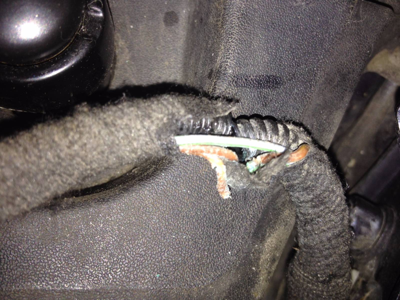

Сообщение bykot » 09 май 2017, 15:51
полез устранять маленькую течь стеклоомывателя а там:

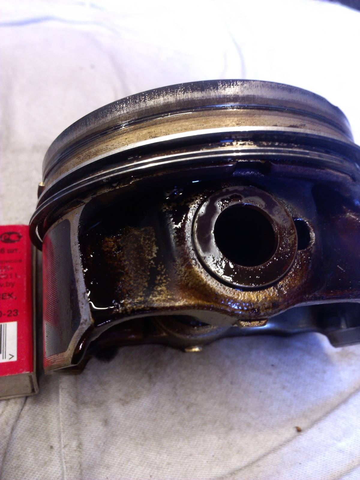

Сообщение DIA » 17 май 2017, 11:57
Вот такие фотки еще нравятся. ТФСИ. Тоже полез устранять расход масла.

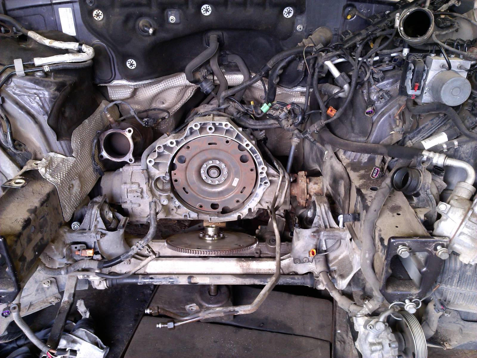

Сообщение DIA » 23 май 2017, 12:13
Игорь писал(а):Источник цитаты экономия на масле окупила владельцу располовинивание?
Ну вы даете это же ТФСИ, какая экономия там наоборот масло не жалеют сколько не влей не дай все проглотит и не подавится что высшего сорта что третьего вопрос в существе а результат одинаков и не ИЗБЕЖЕН рисунок 6 ;)

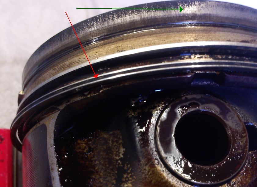

Отправлено спустя 25 минуты 45 секунды:
Время есть минутка спецом сфоткал поближе, следствие всего этого по моему экономия топлива экология борьба за мощность. поршень короткий по коробке спичек для представления видно а диаметр его большой, при пробеге в 90 тыс он начал болтаться как хрен в проруби зеленая стрелка , что бы уменьшить трение естественно он короткий так же тонкие кольца имеем и как результат тонкие дырочки или прорези в масложорном кольце а там очень жарко очень вот они и коксуются красная стрелка и масло не снимается должным образом и горит уже в камере сгорания да так что не дымит а жрет литрами можно сказать :yes:

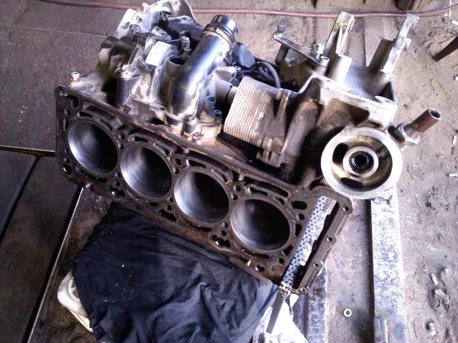

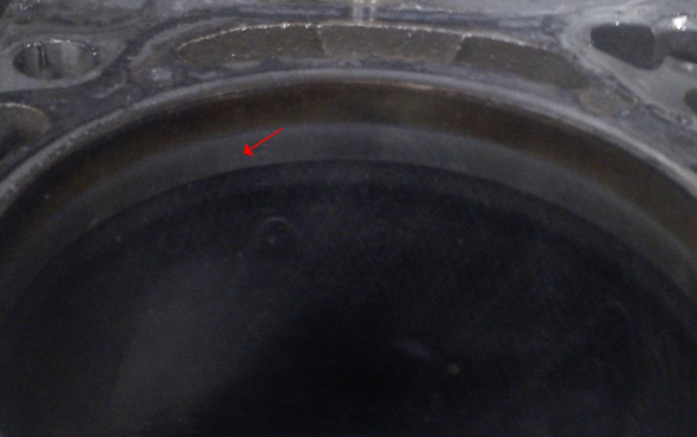

Сообщение DIA » 31 май 2017, 22:02
Bill Humble писал(а):Источник цитаты Может это относится только к алюсилу, а чугуний трения не боится?
Может быть но на данных чугуний, очередное фото в цилиндре как видно по стрелке врезка идет до самого верха. конечно в месте перекида поршня микроны съедает но по моему американскому нутромеру за нулями не вижу. Причем это самый горячий 4 цилиндр. А чего им то изнашиваться когда там постоянно масло есть сам себе думаю :smile:

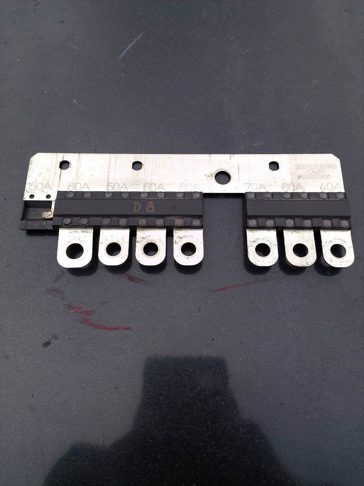

Сообщение DIA » 12 июн 2017, 20:11
Вот по моему очередной привет дедушки белорусским партизанам, правда это с корчвагена какого то последнего думаю и до ауди дойдет у тех у кого поперек двигатель, планка силовых предохранителей как бы по законам физики все в огне но стоит перегореть одному замени всю планку жука поставить на скорую руку становится проблематично , на счет законов физики все ездили на старых одиночных десятилетиями и не появлялось проблем по моему. В итоге что получается сгорел один платим за все 8 :smile:
