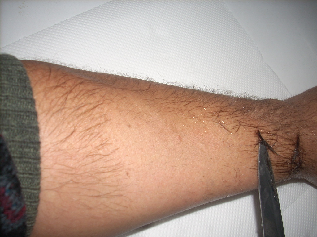

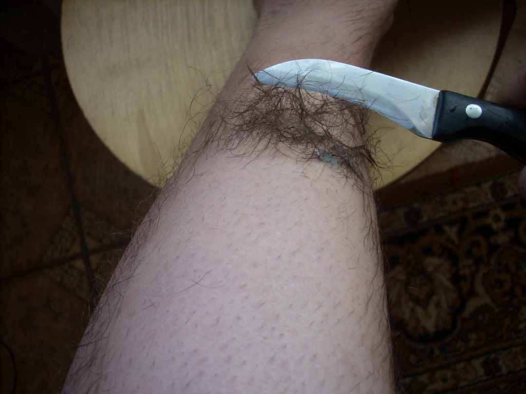

Интересное наблюдение сделал , читая ветку , оказывается что с заточкой ножей , как и со светом фар у народа одинаковая жопа. Существует общий , единый эталон проверки качества заточки ножа , а не как у вас , кто на колбасе , кто на помидоре , а кто ваще пальцы херячит. Т.к. колбасы и помидоры у всех разные , то в качестве мерила берётся обычная волосатая рука и если нож по мокрой руке бреет в ноль , то это суппер-заточка , если пилит шерсть , но оставляет плеши - можно подточить. А если выдрало пару волосин , то стой точи, хотя уже в этом случае нож вскроет и мягкий , толстокожий помидор и свежий багет. Короче пошёл я точить свои ножи , а то Паша с Yusg вчера не могли кишки перерезать от колбасок для шашлыка. По внутрисемейной технике безопасности все домашние в обязательном порядке оповещаются о заточке ножей. Техника заточки такая же как и заточка опасных бритв на кожаном комсоставовском ремне. Наждачка 320-400 для задания угла и формы , 800-ая выравнивает , 1500-ая полирует . Время неспешной точки 5 минут. Уверен , многие пойдут проверять на себе . :jokingly:
Это не самая волосатая рука , но всё же...
Нож до заточки был тупой как сами знаете что. Куча завальцованых зазубрин , да и точился 5-6 месяцев назад, а это основной нож в доме.

Сообщение stolyk » 09 сен 2015, 09:06
DIA, как сказал старик Станиславский -не верю , брей руку и давай фото. А потом можешь и пару слов о этой "нано" точилке добавить.

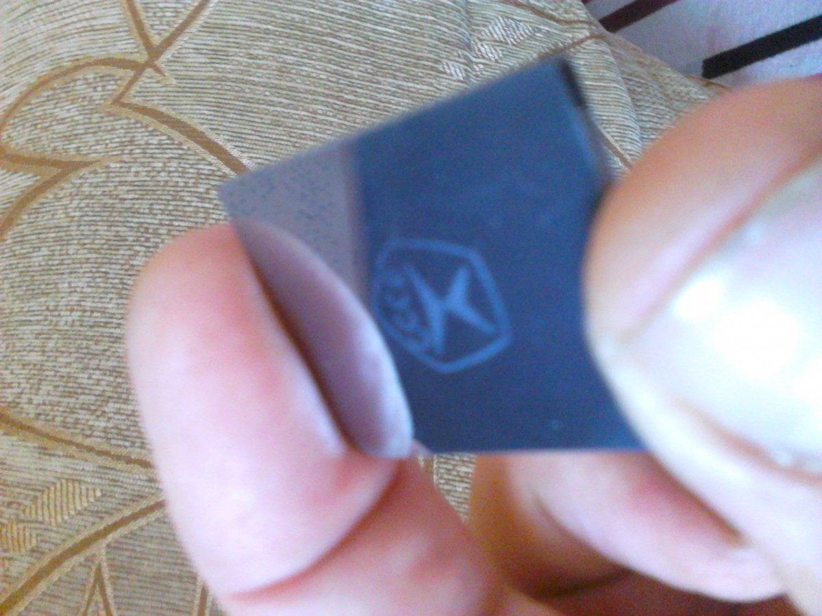

Сообщение Юрась » 09 сен 2015, 09:45

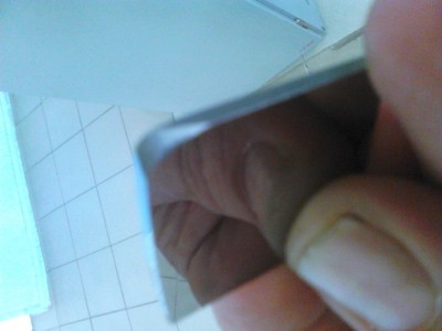

DIA писал(а):два раза провел
Есть у меня такая штука, как называется не знаю. Править ножи можно, но с правильной заточкой не сравнить.

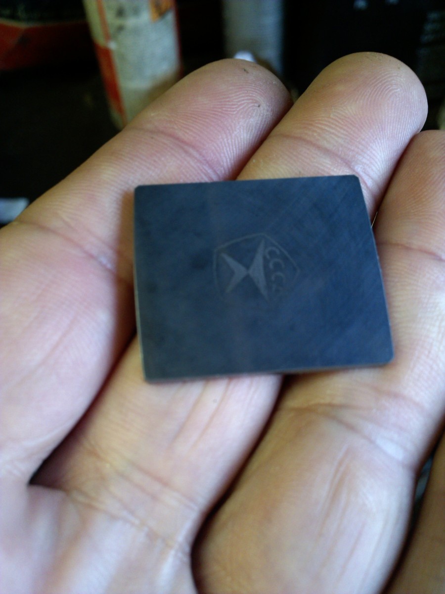

Сообщение Юра 80 » 09 сен 2015, 12:02
stolyk писал(а):пару слов о этой "нано" точилке
ИМХО пластина твердосплавная.

LIS писал(а):а что это?
Откуда то вам знать белым воротничкам., для вас спец точилки по окуенным ценам в супемаркетах.
Юрась писал(а):Есть у меня такая штука,
Если не надо то у тебя её готов купить и буду признателен если продашь.
Юрась писал(а): но с правильной заточкой не сравнить
Этой твоей правильной затоке до этой пластины срать как до китая.

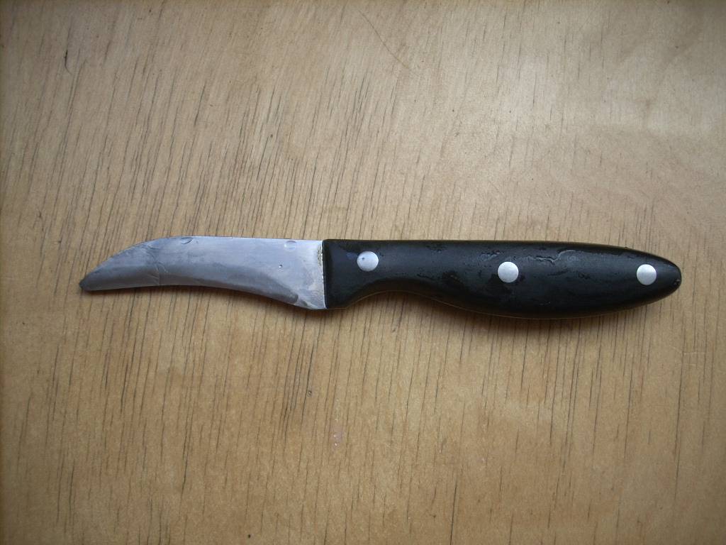

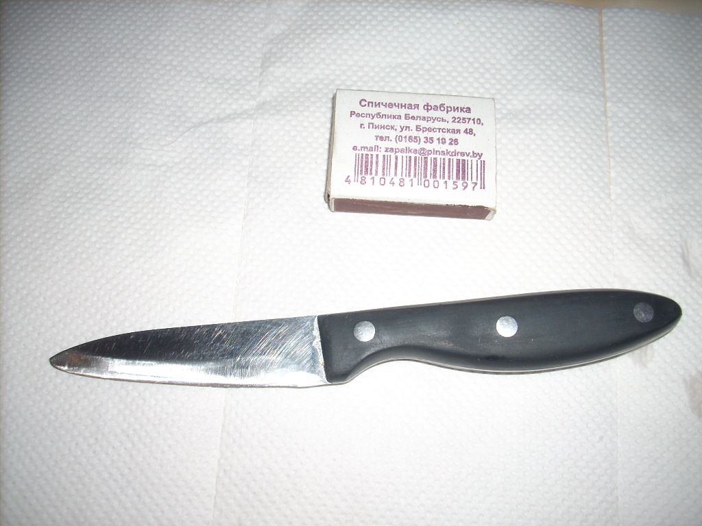

Сообщение stolyk » 10 сен 2015, 11:38
Чтобы не показалось случайностью , я заточил ещё один нож.
Теперь здесь можно разместить рекламу ауди-клуба.
Пара небольших порезов не в счёт. Не рас считал первоначальное усилие нажатия.
Ножик. 3,5 евро. Б.у. 10 лет.
