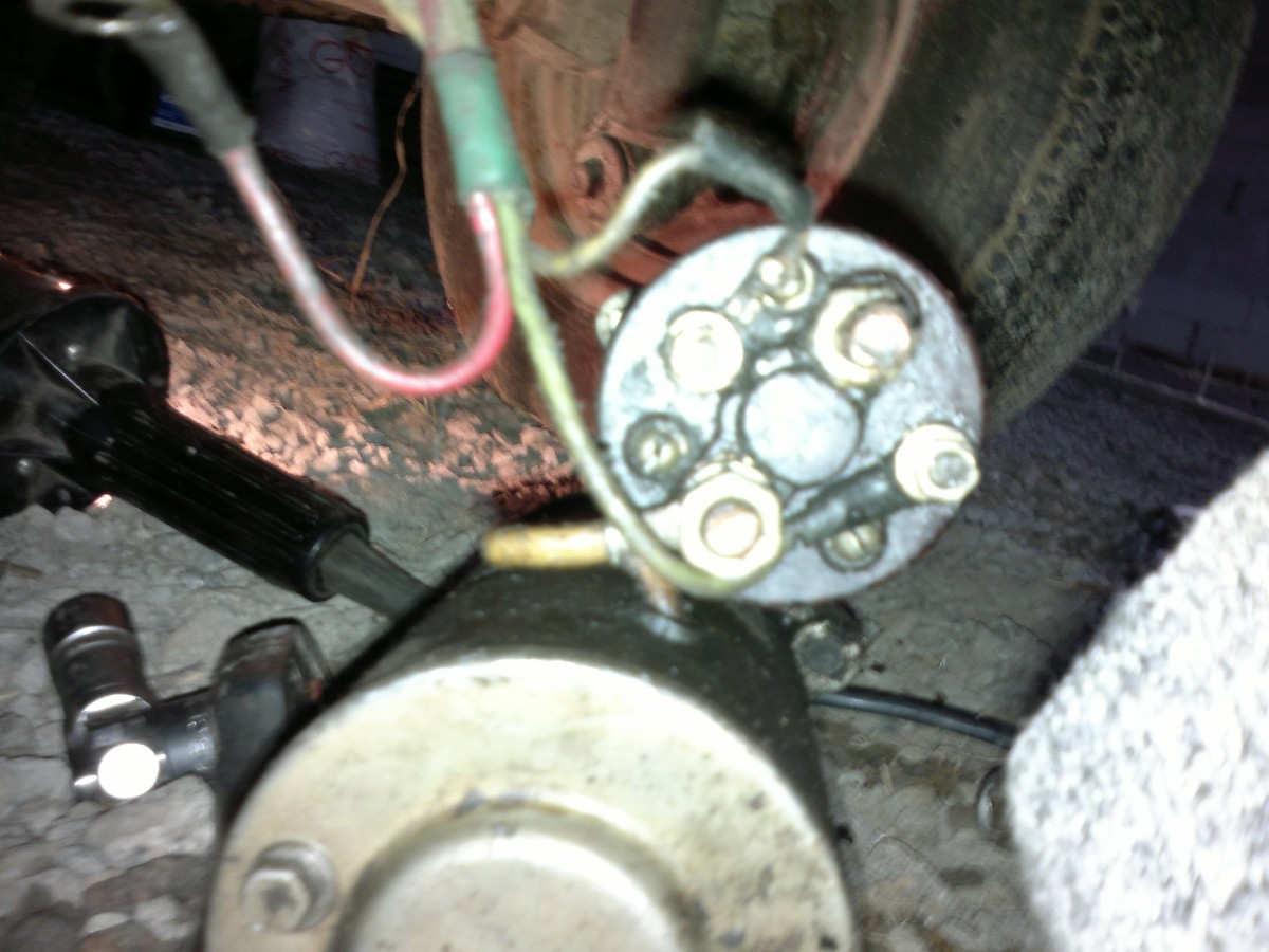

Правило выручило, вот эта фотография оказалась кстати, когда за один день не успел поставить стартер на место.

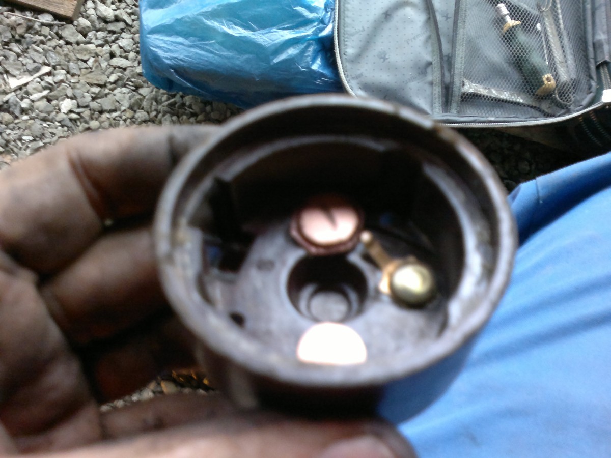

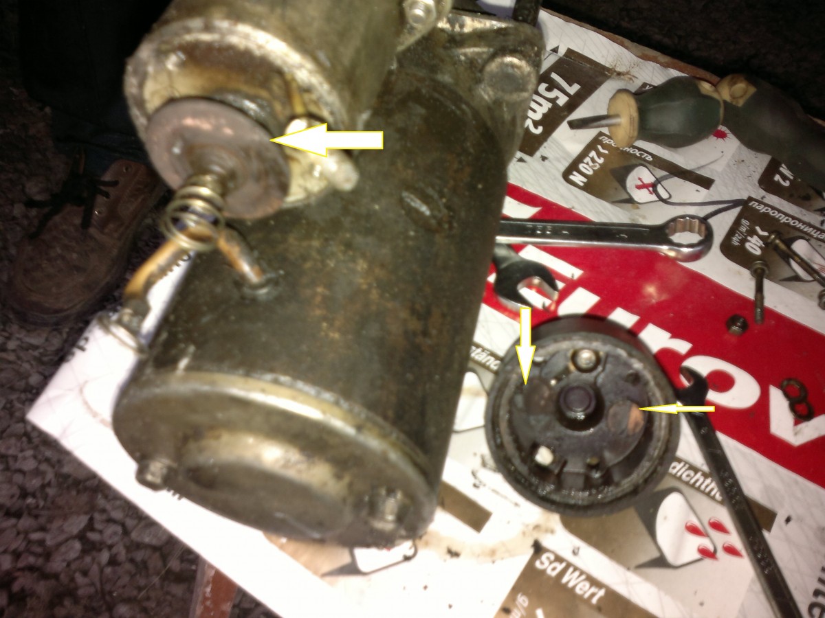

Стартер снят, а с него - крышка контактной группы. Состояние - никогда бы не сказал, что с ними стартер мог вообще работать.
Уже по сложившейся традиции для электрических дел в этой машине на сцену вышли напильник и наждачка, которые привели контакты в нормальное состояние. Добавлю лишь, что из-за плохого контакта сильно грелся один из "пятаков", что привело в расплавлению крышки контактной группы. Т.к. новой нет, а собрать хотелось, для компенсации высоты контакта "пятака" после расплавления, а также зачистки контакта, обточил с боков и подложил медную шайбу под низ. Почему медную - ее легко обточить, да и деформируется она хорошо, что мне было и нужно.
Вот фото результата:
Заметно, что небольшая выемка на "пятаке" осталась, но дальше зачищать было нельзя, т.к. дальнейшее уменьшение толщины сказалось бы на прочности.

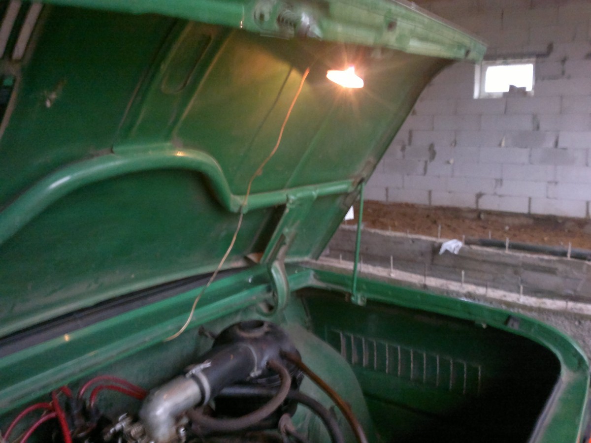

P.S. а еще - починил выключатель лампочки (который только казался не разборным) подсветки моторного отсека :roll:
Работает, как оказалось, только при включенных габаритах.
