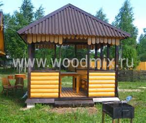

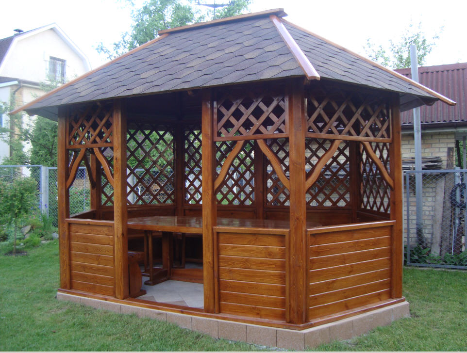

Vovan, Pan Alex VANGELIS, проясняю ситуацию - фото ВАШЕ.
Выбираете понравившуюся из нета, я смотрю , оговариваем детали , делаю подробные чертежи и инструкцию по сборке(если сборка Ваша), подготавливаю весь материал( а-ля конструктор) , доставляю заказчику(Минск и район).

Это первенец .
Вариант может быть любой - квадратная , прямо-шести-восьмиугольная. Материал сосна, обработанная антисептиком. Кровля доска или гибкая кровля.
С решёткой, полурешёткой или без и т.п. Прорабатывается вопрос изготовления из оцилиндрованной древесины.

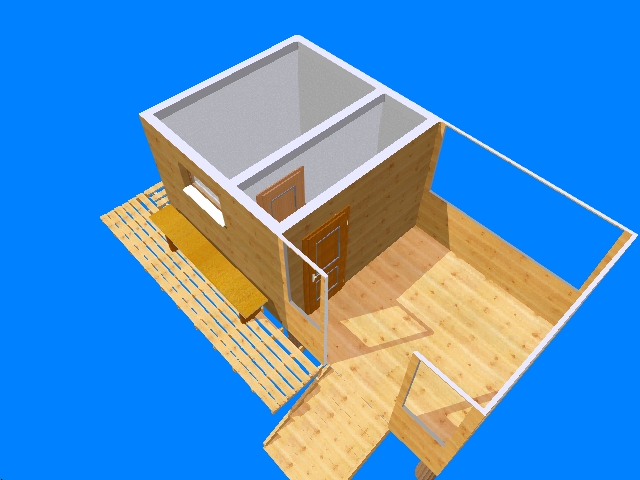

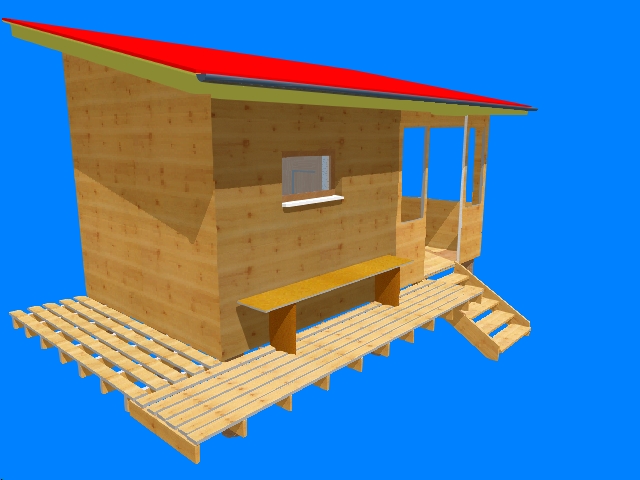

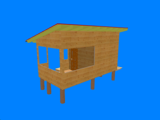

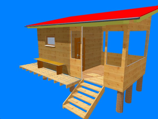

Лесоруб, а если такое? Размеры 3х3 банька и 3х3 приставная беседка (в стиле как выше (прямоугольная с обрешёткой "накрест"). Баня подразумевается под каркасную канадскую технологию (с минеральной ватой), просто так наверное будет экономичнее. И нижний пояс нужен из расчёта установки на столбчатый фундамент. Насколько реально? Есть ли замечания по проекту? ( а то я в проекторовании парной не спeц). ВСе дельные замечания и предложения по проекту сразу же дорисую)))

нет ничего невозможного :smile:
Я бы каркас единый сделал бы (4 бруса 6м) , баню снаружи блокхаусом , внутри вагонкой лиственной.
Ништяк :good: , варианты декора в процессе проектирования
зы. единственное пол в бане , не будет ли холодным :?

lesorub писал(а):Я бы каркас единый сделал бы (4 бруса 6м)
Так ты же писал ограничение в размерах = 3м...
А каркас из 4-х брусьев имеется ввиду 2 внизу и 2 вверху или это только каркас нижнего пояса из 4 брусьев?
Если делаем нижний пояс на 3-х продольных брусьях (по столбам) то брус обшиваем "пирогом" - нижняя удерживающая черновая подшивка - пенопласт -чистовая подшивка (или не пойдёт?)...
