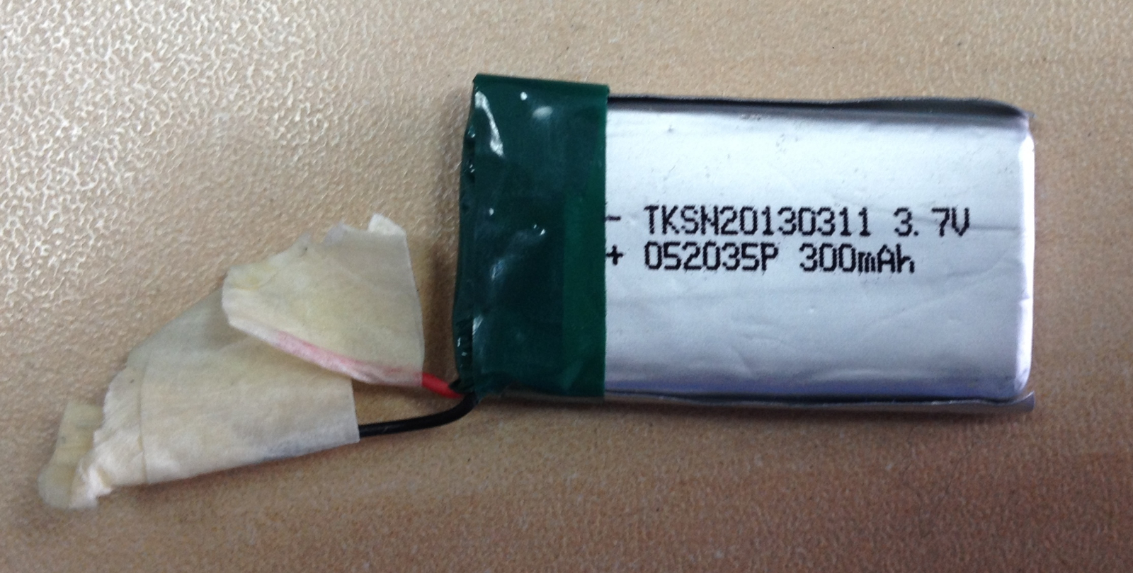

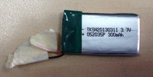

Сообщение Stalker » 25 янв 2016, 14:35
Stalker писал(а):Наверно долго ждать придётся в связи с праздниками
hp_unit писал(а):долго, и даже очень!
Всё оказалось не так и плохо по сроку доставки как я ожидал, учитывая новогодние праздники :good:
Последний раз редактировалось Stalker 26 янв 2016, 09:59, всего редактировалось 2 раз.
Развлекухи выходного дня ― меняем батарейку в телефоне
Сообщение Юра 80 » 26 янв 2016, 06:59
А у тебя и была такая маркировка? у меня чуть другая - HBT50 20 35xr
И запас места кста. Т.е. по ширине еще мм 7 и по длине можно столько же
