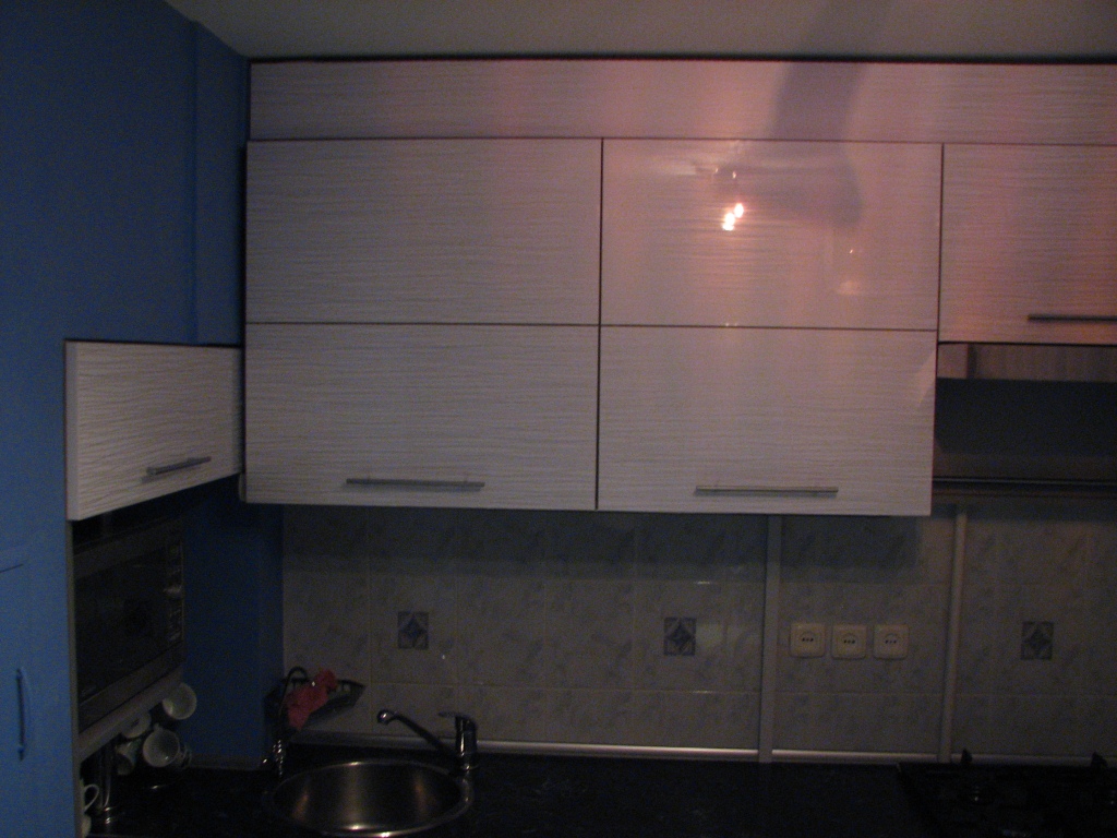

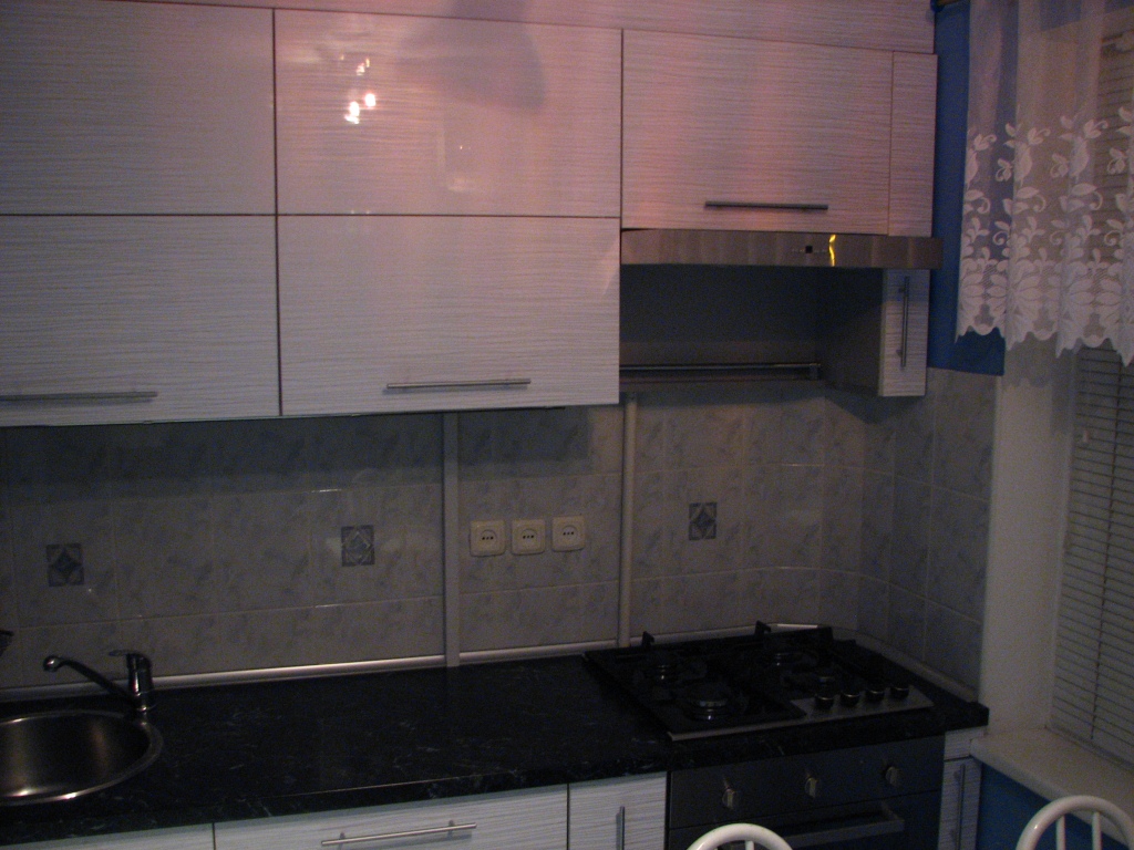

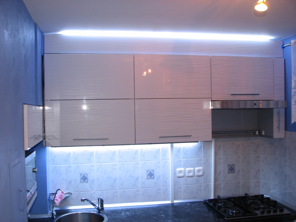

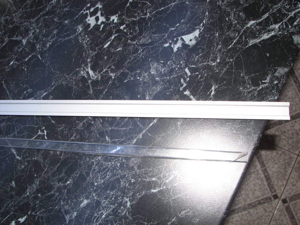

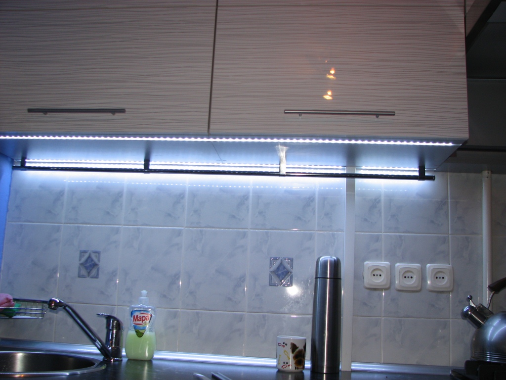

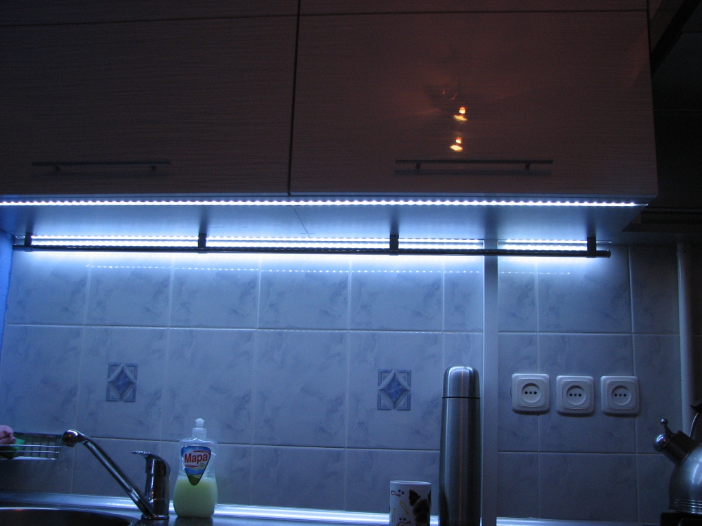

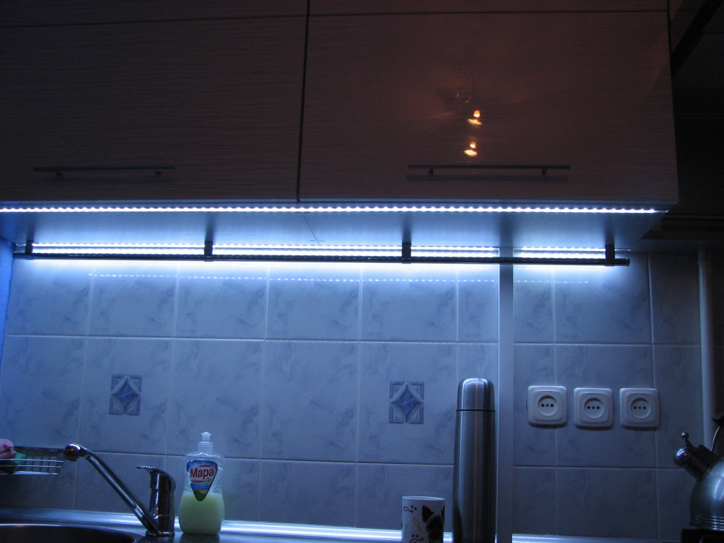

Сообщение SMS » 12 сен 2013, 15:54
Наконец-то был сделан выбор оборудования для кухни(на более ранних страницах темы задавал вопросы по варочным пов-ям и дух-ым шкафам для газифицированных домов) и произведена замена кухонной мебели. Особую гордость вызывает реализованная идея со светодиодной подсветкой рабочей зоны, которую воплотил сам, за исключением фрезерования мест под установку профиля для светодиодов, которое осуществил изготовитель мебели. Часть ленты осталась, чтобы не валялась без дела, решил пустить по верхней доске фасада, закрывающей вентиляционную трубу. Получилось как-то так:
Сообщение Паша » 12 сен 2013, 16:07
Интересная задумка. :good:
Я в свое время голову два раза поломал, чтобы подсветку на кухню сделать. Остановился на плоских люминесцентных светильниках из Польши - света от них больше, чем от диодов получалось. В тоже время СД стоят в вытяжке, над варочной поверхностью.
