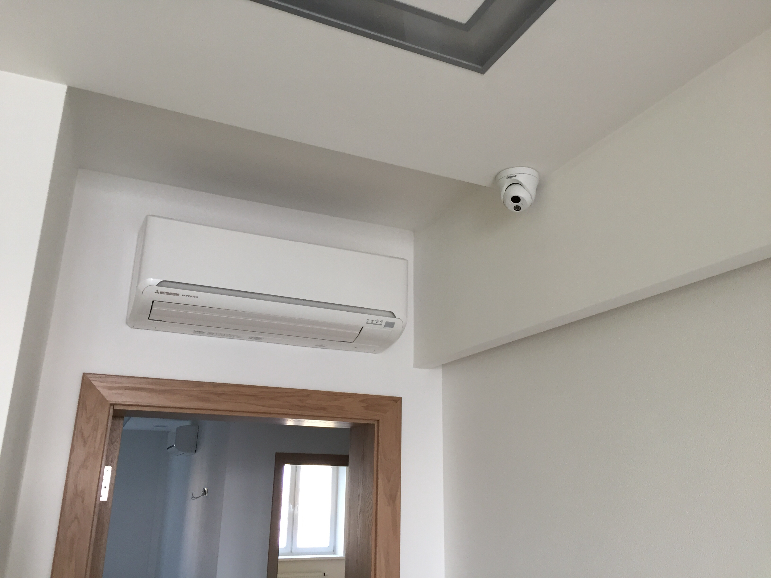

BaRsupillamy, вайфай вайфаем, но провод он заменить не сможет :pardon: На фото выше у человека в квартире 4 IP-камеры, соответственно установлен коммутатор с питанием POE для них, патч-панели для коммутации, 1GbE коммутатор для сетевых розеток, белтелекомовский терминал PON, маршрутизатор MikroTik для надежного wi-fi и интернета, ИБП APC, медиасервер/сервер камер Qnap. Вроде ничего лишнего :-)
Сообщение Pank » 11 май 2016, 21:47
Вова, а можно для темных пояснить зачем это все в квартире?
Вопрос не с издевкой, а реально на будущее интересуюсь. :popcorn:

Rezaka™, присоединяюсь к вопросу выше :) это круто, но зачем?
провод для камеры, конечно, хорошо, я же имел в виду обычных пользователей - домашних
MicroTik - для надёжного с одной стороны? :) у меня ж вот юсб-свисток балуется, никакой микротик не спасёт, но рестарт решает все проблемы :) и так лень что-то менять :)

Rezaka™ писал(а):Источник цитаты 4 IP-камеры
зачем? тем более в комнату направлена. чел homevideo делает?

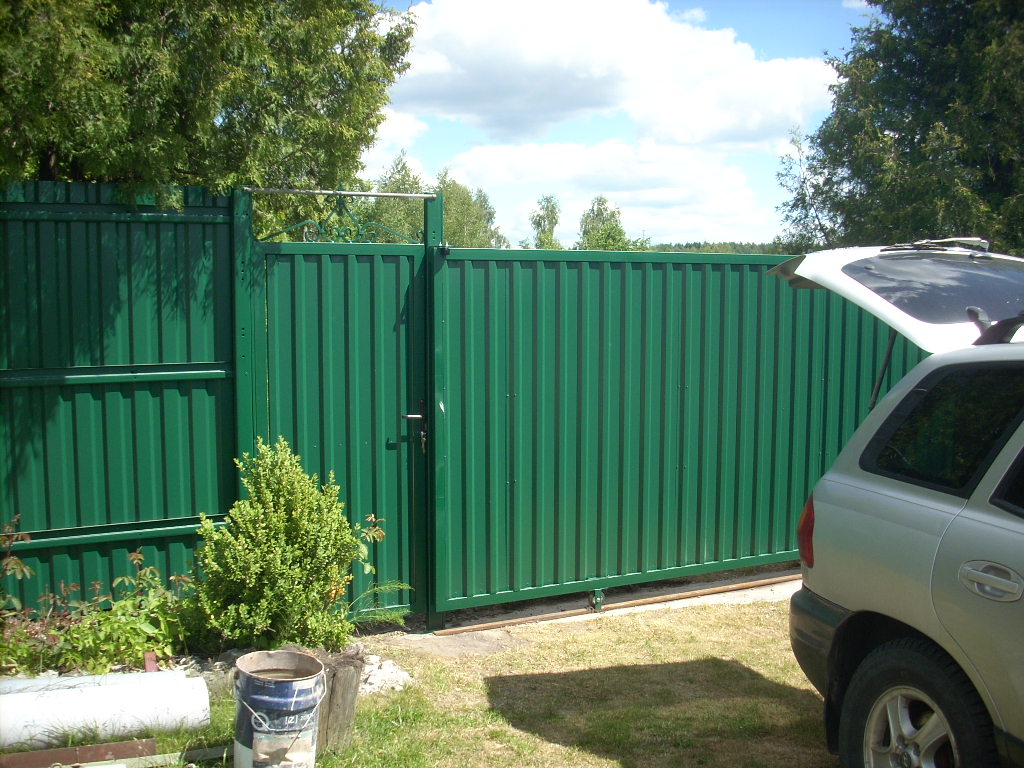

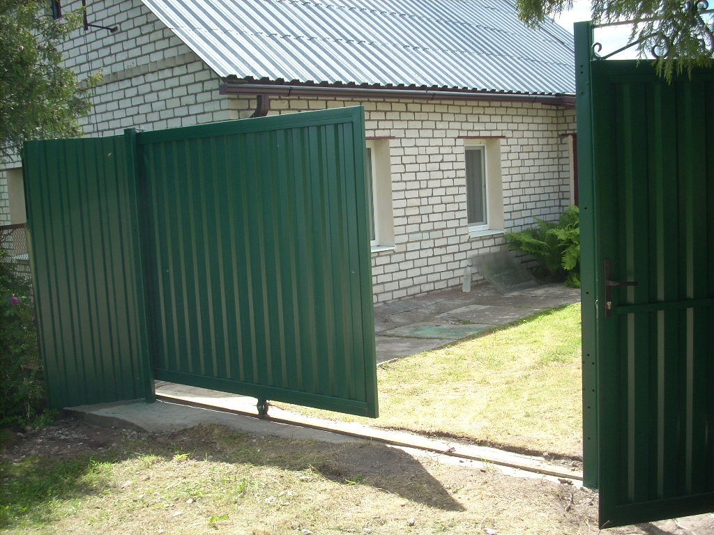

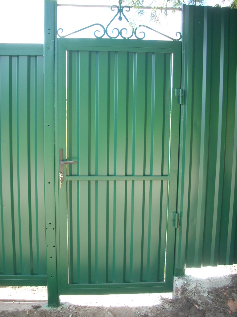

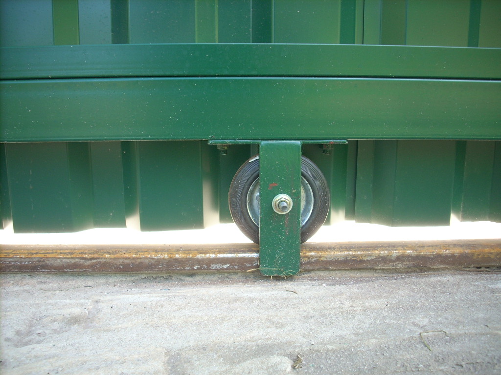

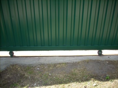

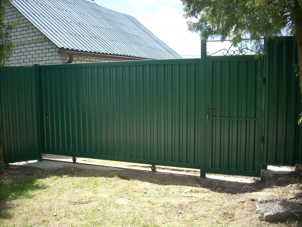

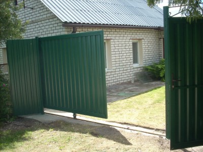

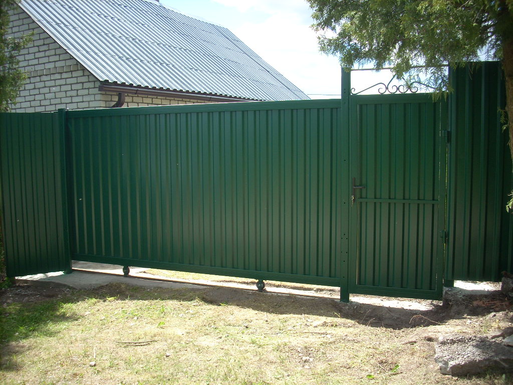

Сегодня закончил небольшую халтурку. Такие ворота я рекомендую для сложных грунтов .
Откатные ворота и калитка .
Ворота катаются по самому настоящему рельсу.

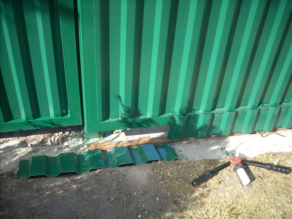

Калитка крупным планом.

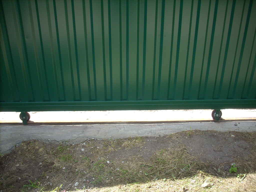

Вид с другой стороны.
Юбочку тоже не забыл.
Проверено временем . Зимой тоже нет проблем - всегда легко открываются .
Сообщение LIS » 14 июн 2016, 01:14
stolyk писал(а):Источник цитаты Вид с другой стороны.
кто крыло красил? в цвет не попал... или так задумано?
Сообщение Юра 80 » 14 июн 2016, 06:46
заказчику они обошлись не дороже раздвижных заводского производства? :-)
Сообщение stolyk » 14 июн 2016, 08:06
Юра 80 писал(а):Источник цитаты заказчику они обошлись не дороже раздвижных заводского производства?
Сама воротина с покраской ( 2 слоя грунта,2 слоя краски) роликами верхними и нижними , без заполнения - 250 , монтаж отдельно .
По моим прикидкам по итогу получается примерно в 3 раза дешевле . Но важный аспект - это грунт . В данном конкретном месте верховодка даже по сухому стоит 40 см от поверхности . Фундамент от профворот уползёт . Распашёнки у всех соседей закошенные . А эта схема работает .
Отправлено спустя 11 минуты 15 секунды:
LIS писал(а):Источник цитаты кто крыло красил? в цвет не попал... или так задумано?
Здесь такая история : пригнал из Америки , была вмятина непонятного происхождения , точно не ДТПэшная , не пропустили на техосмотре , приехал домой и какая была краска под руками , такой и залил временно уже 5 лет . Краска была даже не автомобильная и даже не баллончик . :pardon:

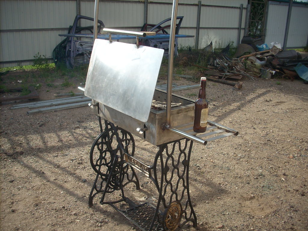

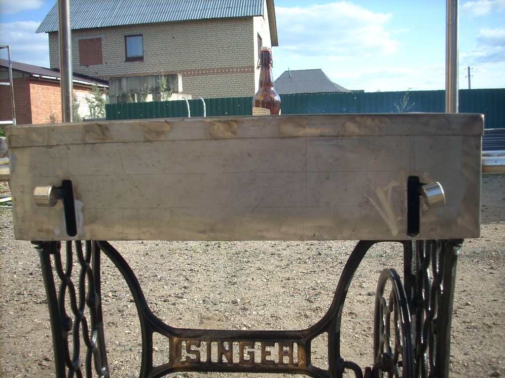

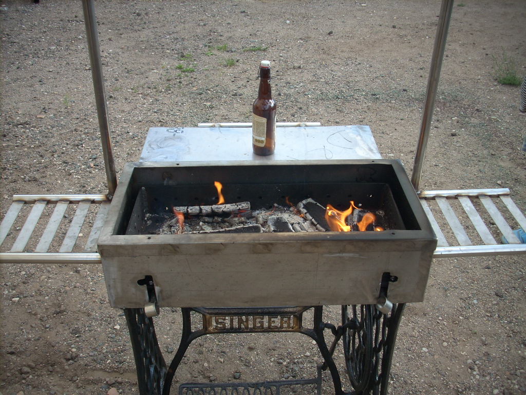

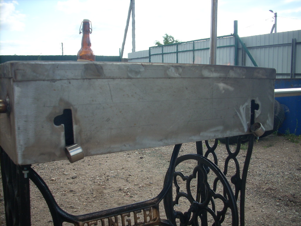

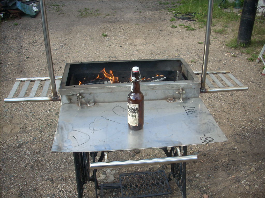

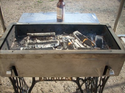

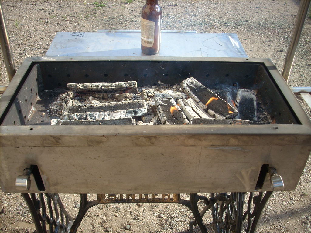

Сделал очередной мангал .
Добавил кое-какие мелочи .

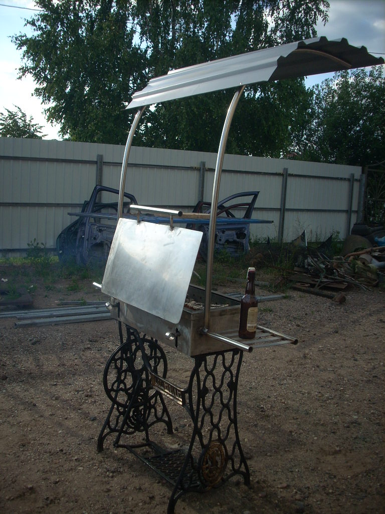

Закон природной подлости заставил сделать навес-козырёк . Думаю лишним не будет.

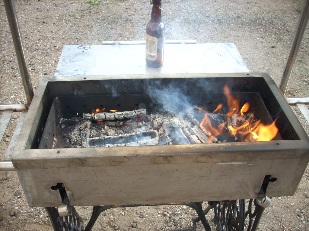

К крышке добавил ручку и в открытом состоянии крышка становится столиком . Тоже лишним не будет . А с учётом того , что это "нержа" , то стерильность достигается простой мойкой.
Нижнее положение .
Лёгким движением руки и вот уже верхнее положение жаровни с остаточным углём.
Жаровня поднимается под самый верх .
Ножки от большого Зингера .
Вот как-то так.
Два уровня регулировки жаровни по высоте . Жаровня сделана из 5-ти мм железа.

Сообщение LIS » 29 июн 2016, 06:45
stolyk писал(а):Источник цитаты Ножки от большого Зингера .
вентилятор раздува с ножным приводом хоть сделал? :-D
stolyk писал(а):Источник цитаты заставил сделать навес-козырёк
как то он только повора прикрывает... :oops:
Сообщение stolyk » 29 июн 2016, 08:12
LIS писал(а):Источник цитаты как то он только повора прикрывает.
Против физики не попрёшь - размер "паруса" ограничен опрокидывающей способностью и жёсткостью трубы .
Опять же я мало видел сумасшедших, жарящих шашлыки в ливень . По форме козырёк на 99,9 % по вертикали закрывает жаровню .
