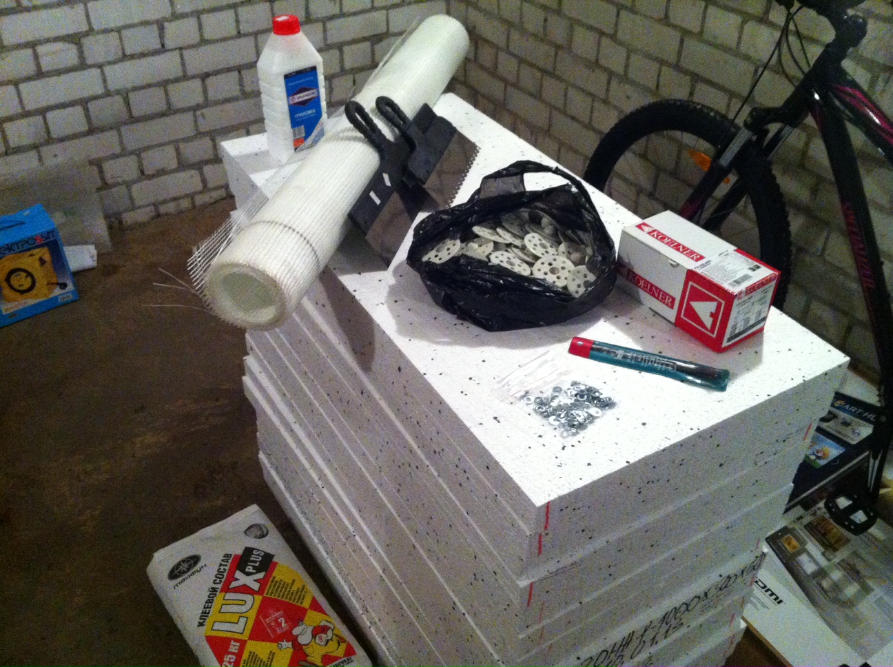

Сегодня заехал в магаз на ул. Минина 18 от Минского комбината силикатных изделий и закупил все что было нужно. Взял пенопласт ППТ-20 1х0.5х0.05, клей LUX Plus, грунтовку, сетку, шпателей. Буду примерно как на видосе делать (спасибо Юрась). С крепежом помогли знакомые ребята из "ЕвроКрепежа" :good: (100 шт. дюбель-гвоздей, 100 шайбочек, 100 шапок, сверло 6-ка Германия, обошлись 12,5$)

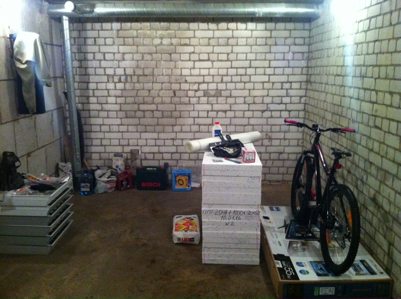

Rezaka™, в левой половине - стена не мокрая? :wacko_NG:

Юра 80, влажноватая немного стенка и вся в изморози. Планка думаю нафиг не нада, я же не снаружи буду делать, вровень с полом пенопласт будет. Гребенку именно для этого и брал, чтобы хоть приблизительно уровень наносимого клея одинаковый был, да и равномерное нанесение.

что-то я в географии заблудился. Влажная - дальняя, кирпичная стена. Окно - в левой, из блоков. Две наружных?
