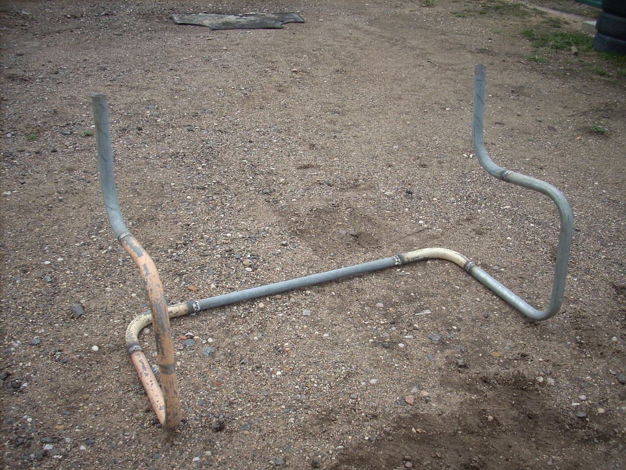

Сразу предупреждаю , следующий пост не претендует на "Нобеля" . Просто хочу показать , как можно из ничего сделать очень добротную скамейку. :pardon:

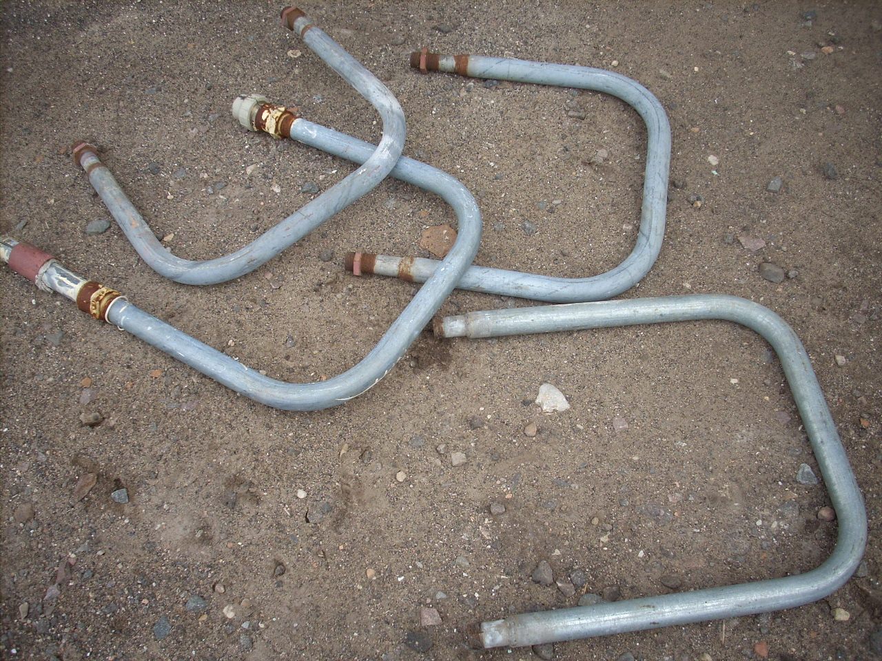

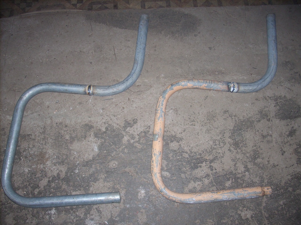

Под "ничего" я понимаю никому не нужные полотенцесушители, выброшенные из городских квартир . Вы такие могли видеть возле мусорки у подъезда , если вышли на улицу раньше бомжей. :-) Чем они хороши ? Они оцинкованные во времена СССР, а это значит практически вечные. По правилам "художественной академии" , творец не должен показывать свой шедевр в незаконченном виде , но я рискну и покажу поэтапно процесс изготовления рамы.
Берём 5 полотенцесушителей. На фото не глюк , их там 4 шт.

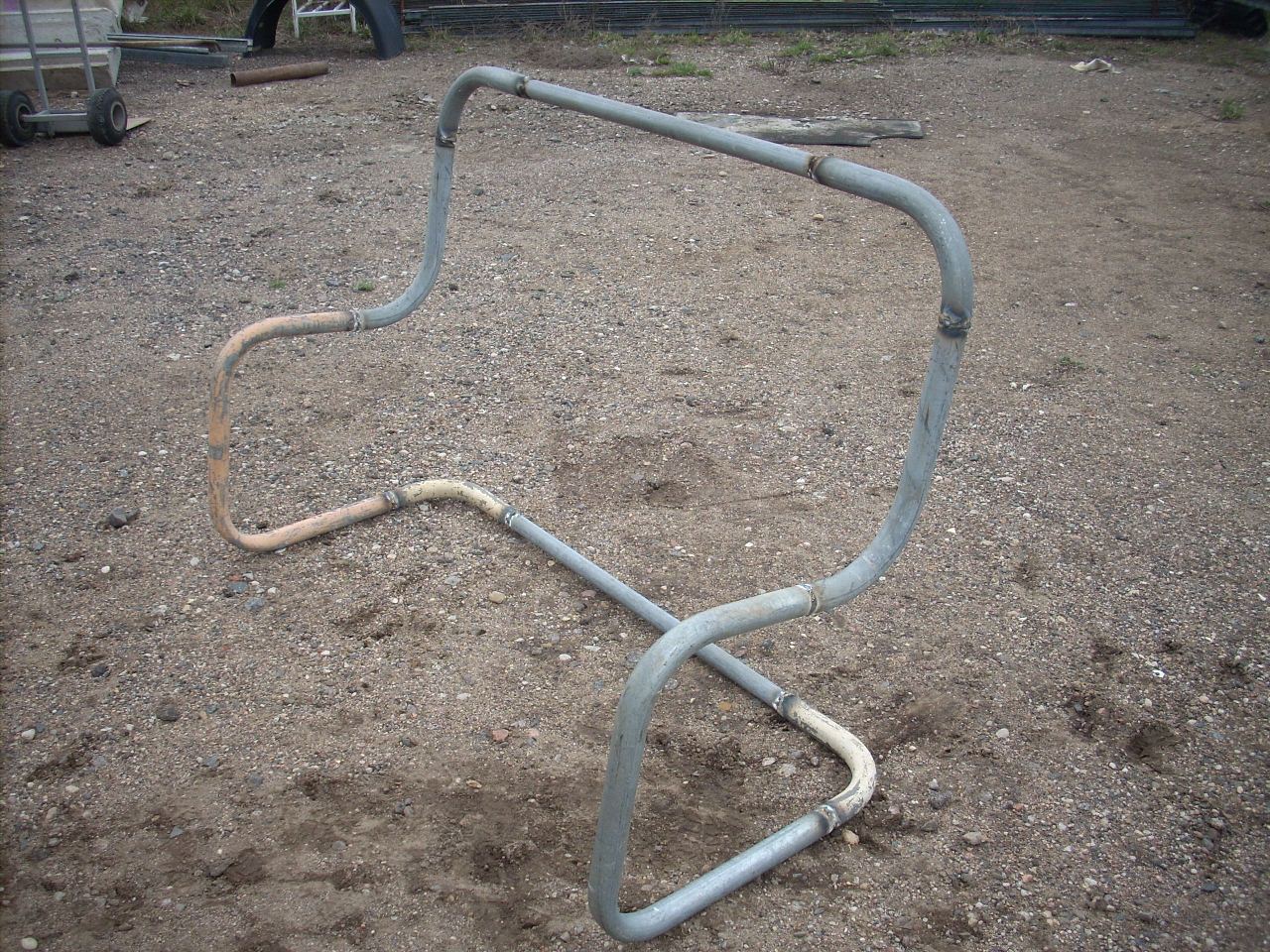

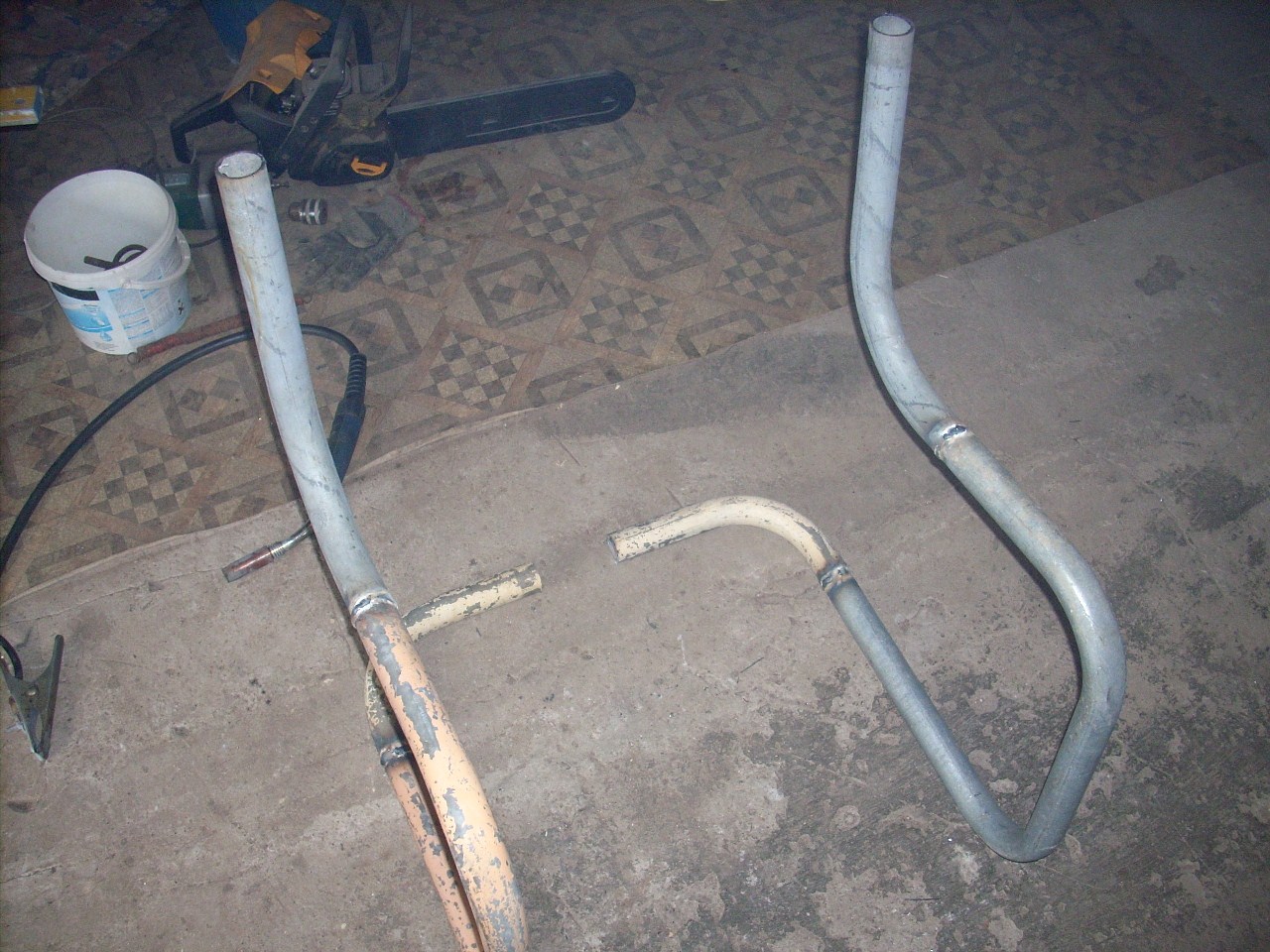

Разрезаем один на две части и привариваем.
Разрезаем ещё один и привариваем внизу стойки.

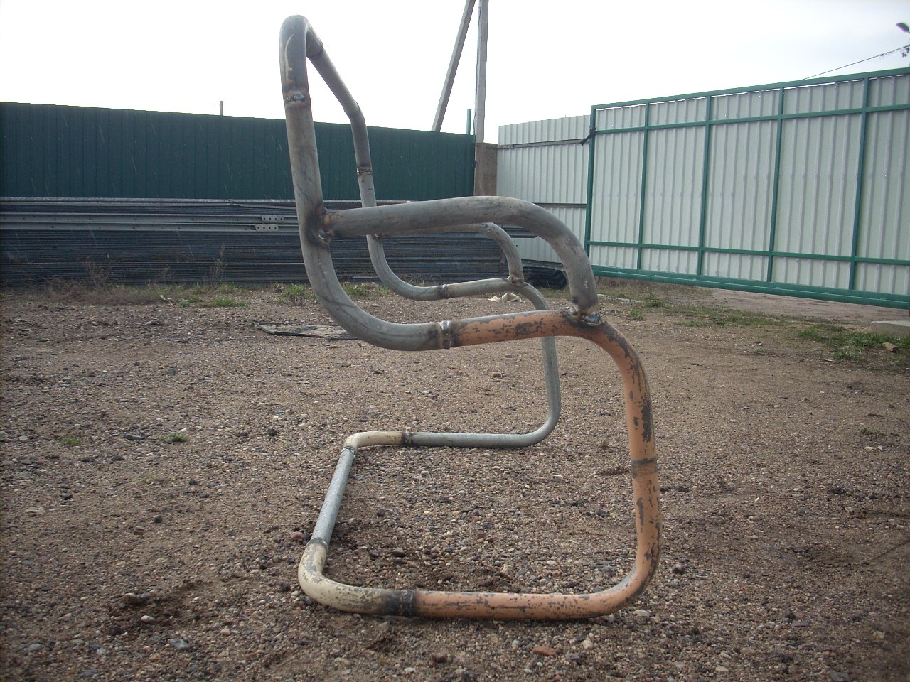

Соединяем две стойки внизу перемычкой. Перемычка 70-90 см. На "заготовилках" такие куски не проблема по 2-ой цене "скупа".

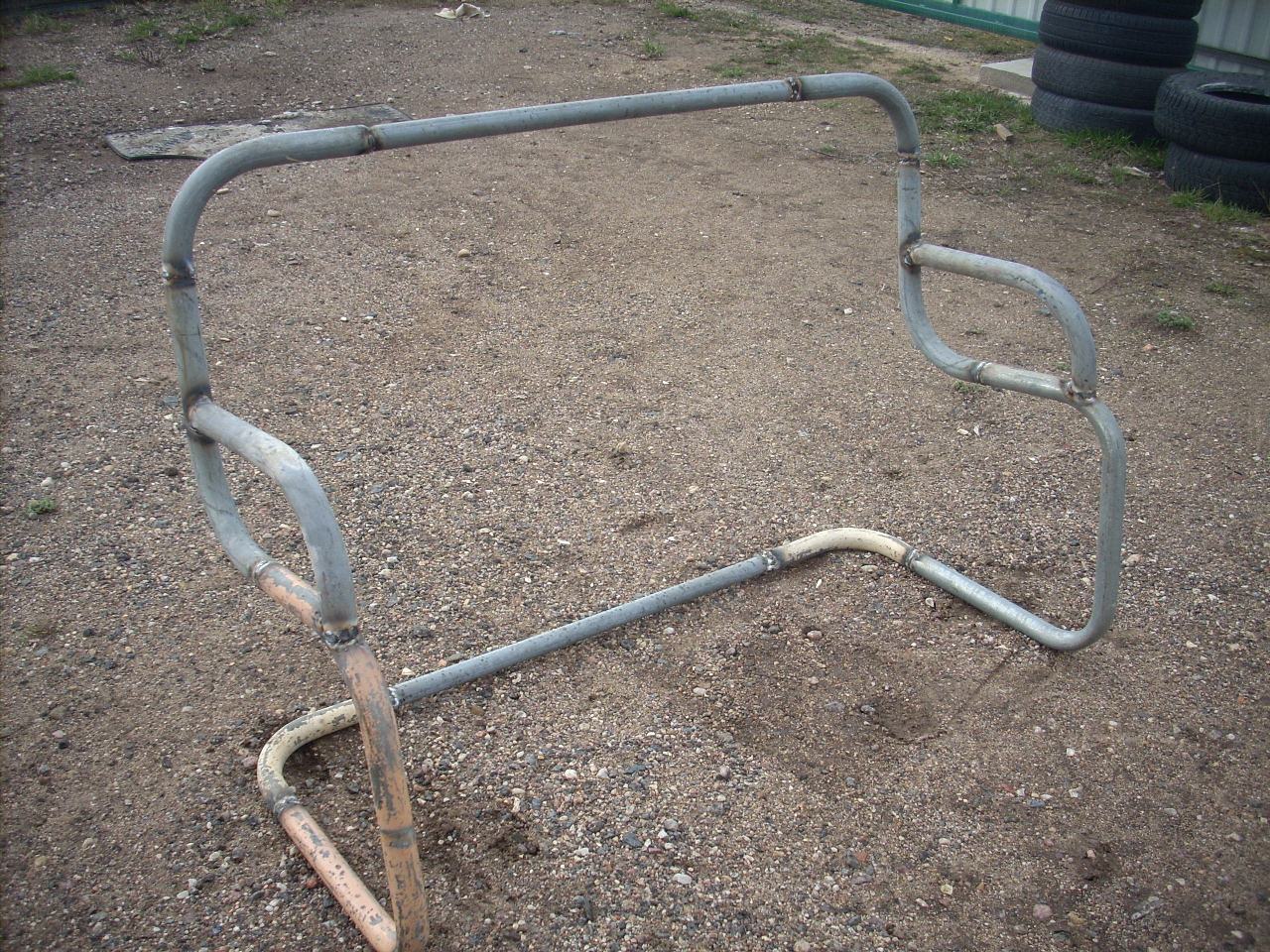

Разрезаем ещё одну "сушилку" и привариваем к стойкам сверху . Это будет спинка. И соединяем ещё одним куском трубы 70-90-см.
Разрезаем ещё одну болванку и привариваем её в качестве подлокотника.
Я прогнул "седалище" , теперь оно не параллельно земле. На скамейках с изменённым углом сидеть намного комфортнее. По ходу доведения до ума продолжу выкладывать фотки.

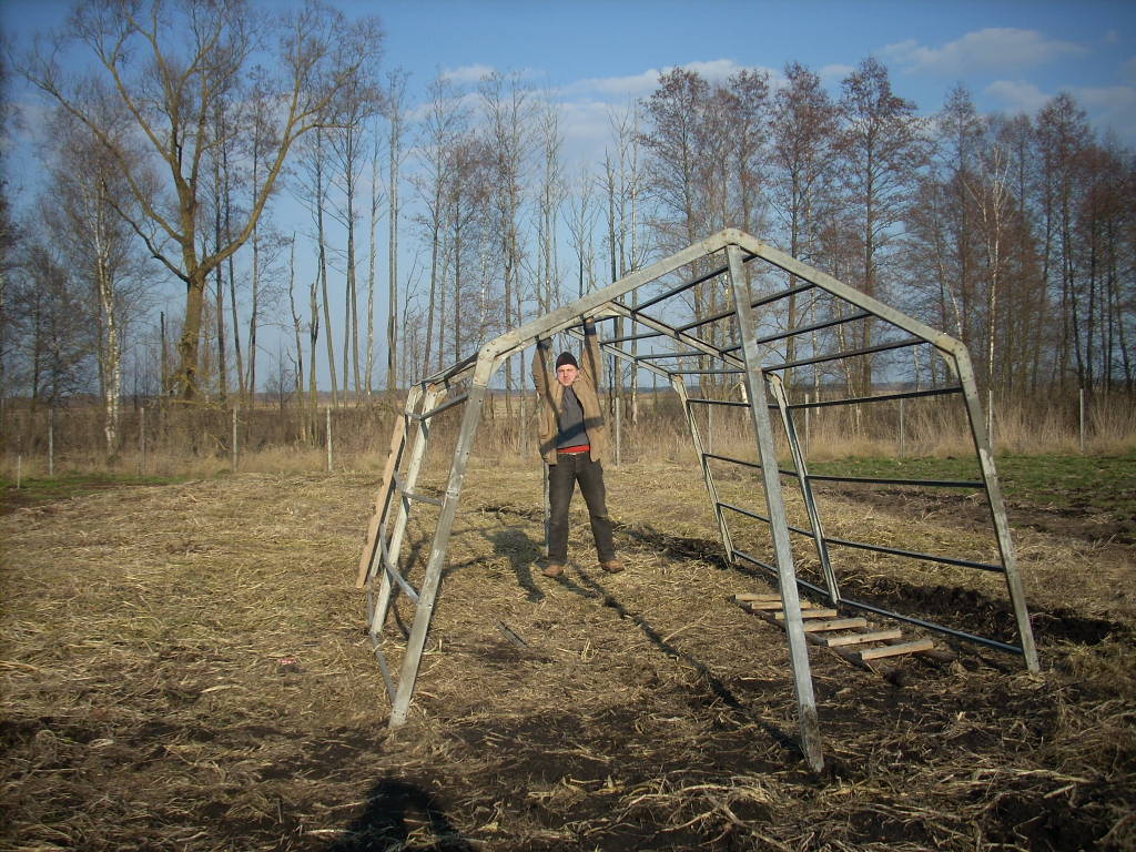

Сообщение stolyk » 18 апр 2016, 16:14

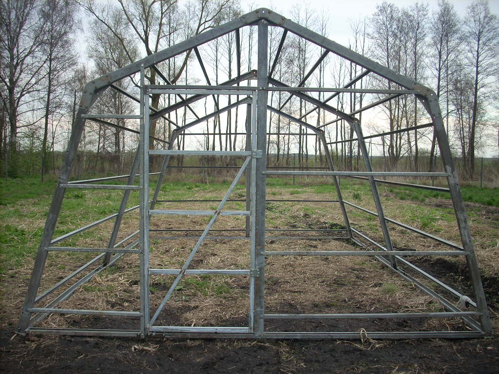

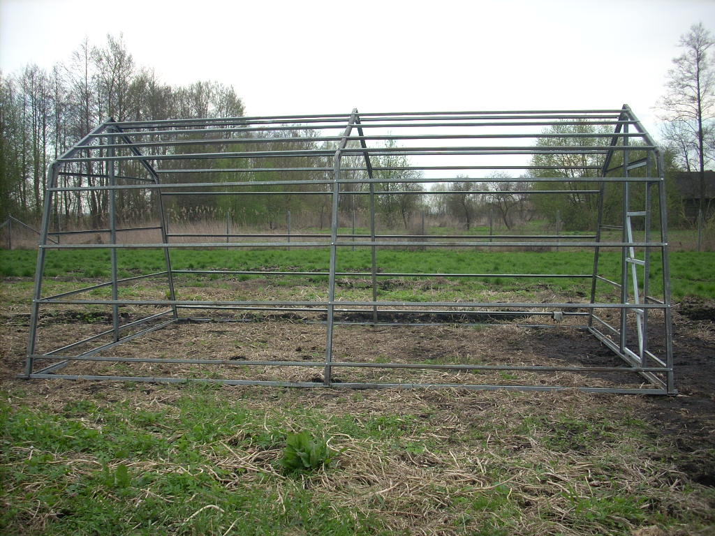

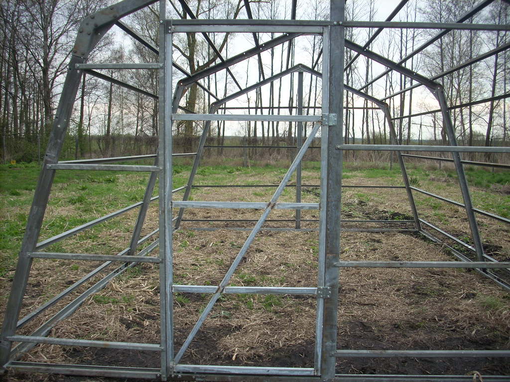

stolyk писал(а):Источник цитаты . В данном случае парник рассчитан под поликарбонат. Размер 6*4 метра. Высота 3 метра. Этот каркас пока ещё далёк от завершения. Я собираюсь поставить его на салазки , чтобы через 3-4 года его можно было перетягивать на новое место , а не возиться с заражённым грунтом.
Как обычно , запас прочности получился как минимум десятикратный. Материал - ещё в СССР оцинкованный металл , проверенный временем - ему уже 30 лет, срок службы как минимум ещё 50 лет.
На этих выходных я опять "развлекался" на доделке парника. По ходу пришлось вникнуть в тему поликарбоната , специально поехать на точку продаж и основательно всё перещупать. Выбор был остановлен на 6-ти мм с твёрдостью "единица". Такой же , но с твёрдостью 0,9 вообще не впечатлил. На весь парник надо 6 листов по 1.100.000 руб. С учётом стоимости самого парника и монтажа - помидоры как минимум должны быть золотыми. :-D
Вот так парник выглядел после первого дня сборки.
Так он выглядит после второго дня сборки в 4-ре руки.
Сварена жёсткая дверь из оцинковки высотой 2 метра и шириной 0,9 метра.

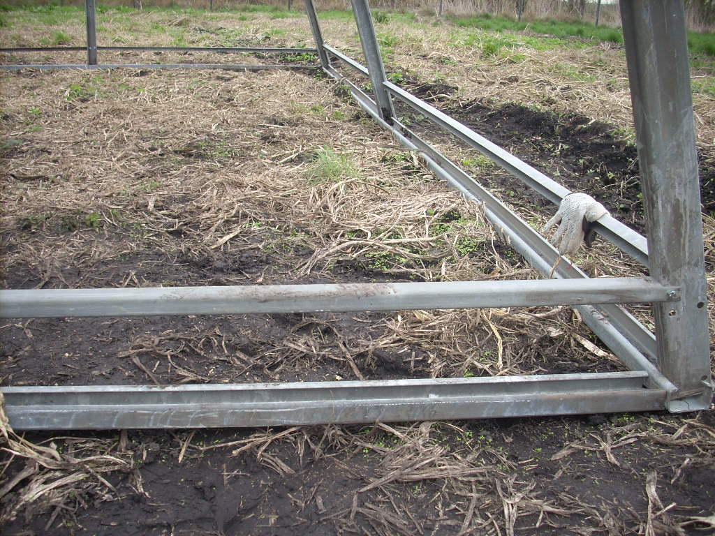

Из-за очень рыхлого грунта пришлось делать крепкую опорную раму , т.к. залить "ленточку" технически было не возможно. На раму ушло порядка 100 кг старого советского оцинкованного профиля. Теперь этот парник 2 человека за 10-15 минут могут с лёгкостью перемещать по участку не смотря на то , что общий вес какркаса составляет 500 кг.
Теперь даже не сомневаюсь , что ещё один день уйдёт на монтаж поликарбоната в 4-ре руки. Для тех , кто не сечёт фишку , может показаться что я с парником переусердствовал. На самом деле это получился "ролс-ройс" среди современных парников. У него чудесное соотношение по таким параметрам как прочность , надёжность , функциональность (возможность передвигать), стоимость , оригинальность формы. И прошу обратить внимание , это не коммерческий проект и этот пост не является рекламой с целью поиска клиентов. Всё сугубо по теме форума. Так что очередь можете не занимать.

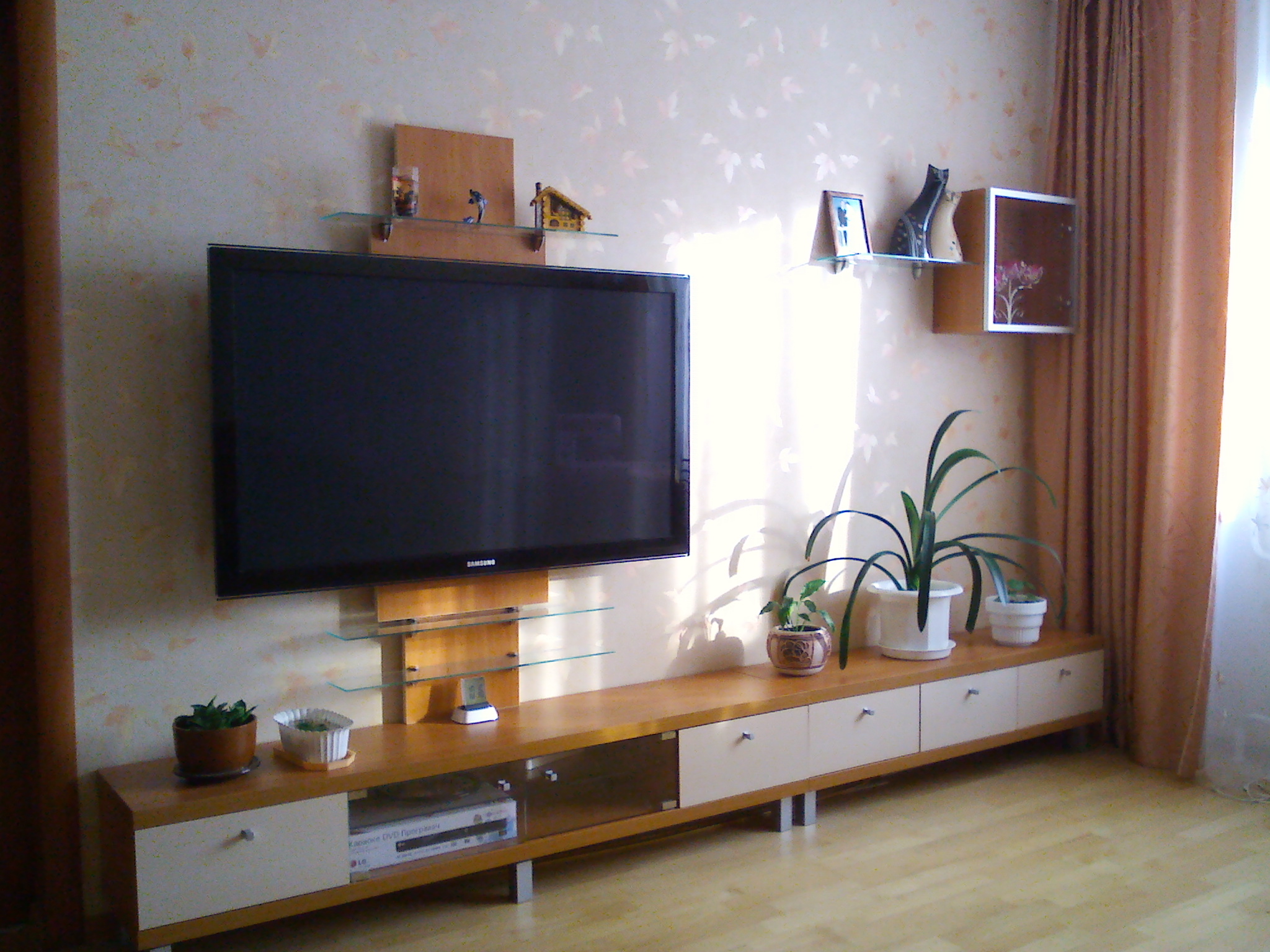

в зал себе делал.
1. проект мой в 3Dsmax.
2. реальное изготовленное мной (чертежи, сборка, монтаж) :hi:

Plasma, какое расстояние от стены до TV получилось? Тоже думаю себе фальш-панель залепить за телевизор, чтобы провода спрятать.

Plasma писал(а):Источник цитаты в зал себе делал.
Прикольно цветы изменились за время осуществления проекта.
Еще фотки одни и те же почему-то во всех рамках. Можем в городе встретиться - нафоткаю десяток для обновки.

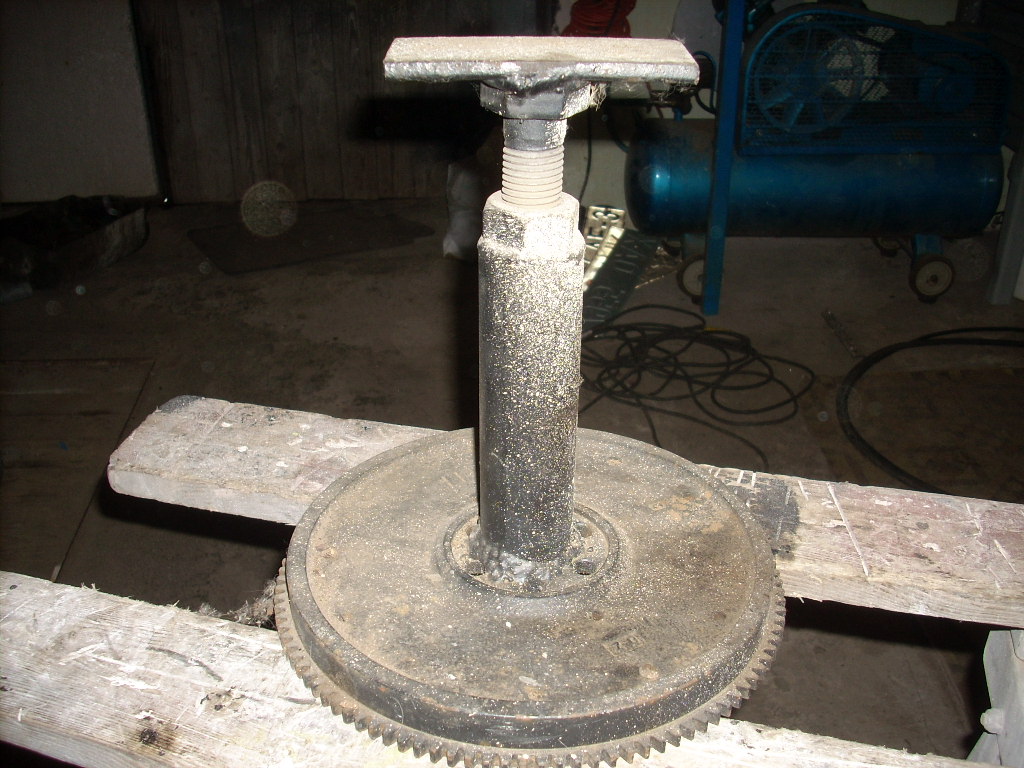

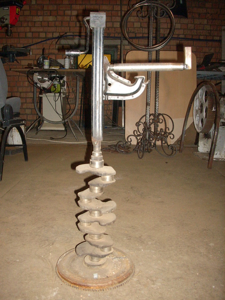

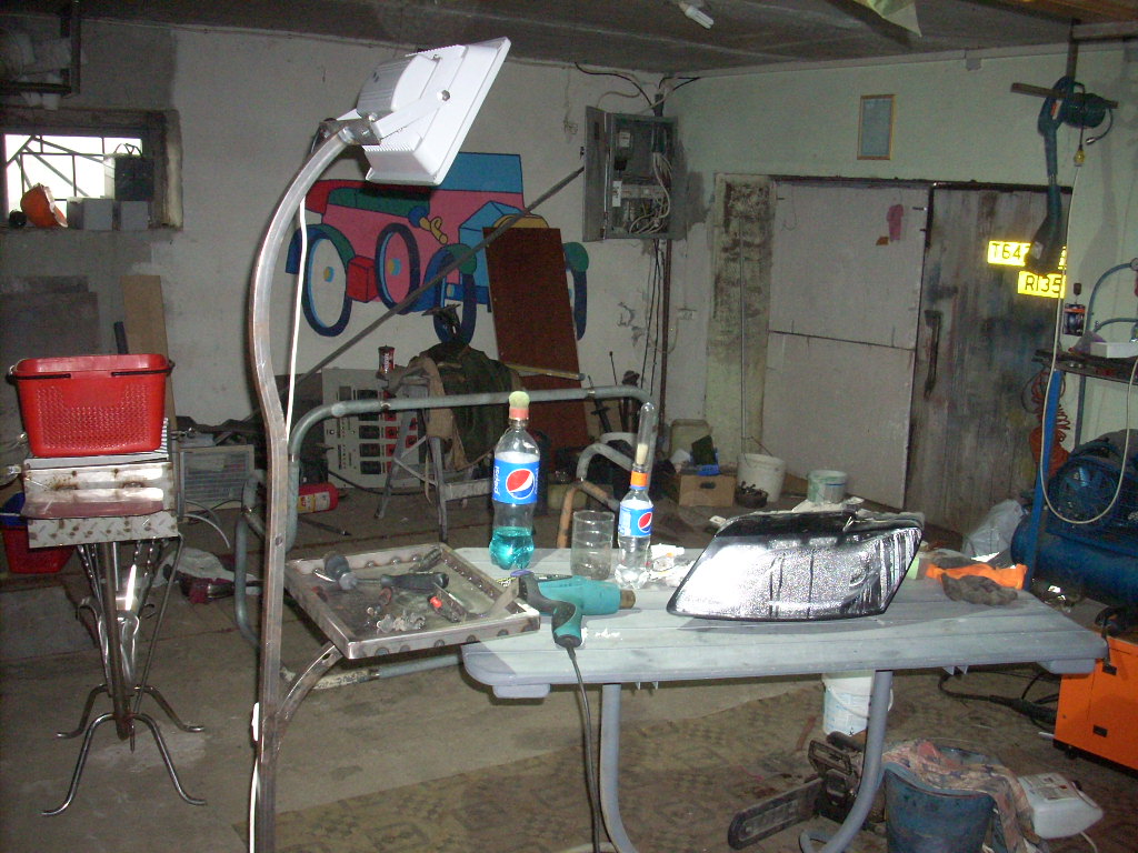

Могу показать какими самоделками на эту тему я постоянно пользуюсь.
Маховик, коленвал плюс домкрат и вот готовая подставка к ленточному станку для нарезки "коротышей" из длинной трубы. Регулировка по высоте осуществляется от домкрата и нужна для соблюдения угла реза.
Это регулируемая по высоте подставка под порог автомобиля.
Но эти вещи не для красоты , а для работы.

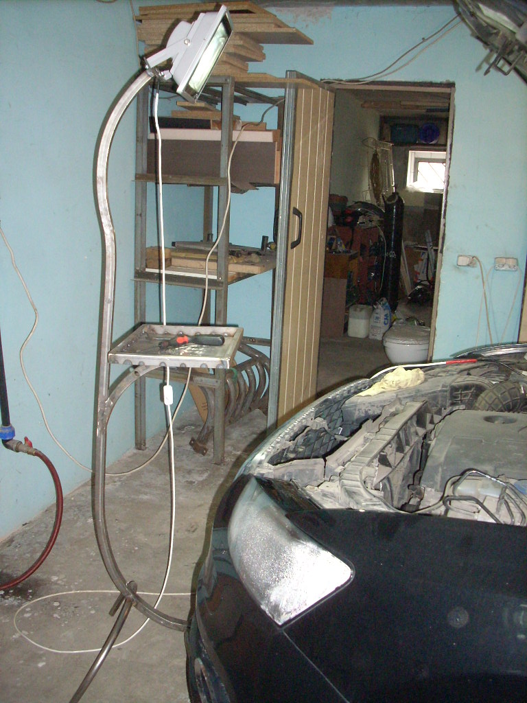

А так я использую свой прожектор.
Очень удобно подавать свет из-за спины.

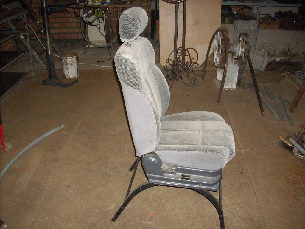

А это моё рабочее кресло.

Паша, это же на первом фото проект в 3Dsmax! (тяжело найти тикие же цветы как в реале), а внизу реальность. ))) либо сча более на сегодняшний день зафотаю как есть. :wink:
Encoviter писал(а):Источник цитаты какое расстояние от стены до TV получилось?
до ТВ от самой несущей стены - 95мм.
