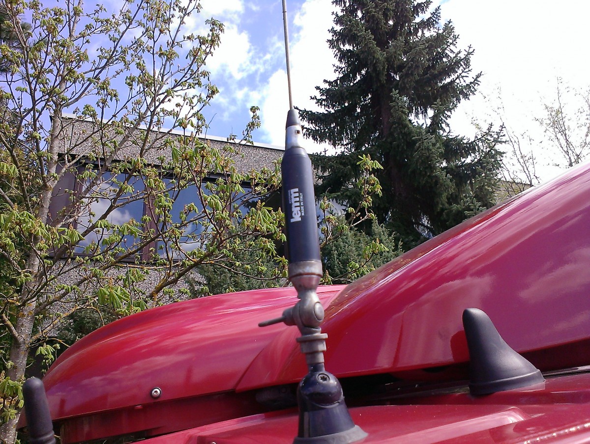

Сообщение MAXIMILIAN » 18 апр 2015, 16:05
Пуга)
Юра 80 писал(а):Ухудшидся (но без приборов этого не заметишь) диаграмма направленности
Недавно настраивали антенну по прибору и при перемещении показания настройки менялись не в лучшую сторону.
Добавлено спустя 2 минуты 19 секунд:
bykot писал(а):А короткая это какая? сколько в попугаях? см т.е. , а еще лучше модель и где стоит на крыше или крышке багажника?
Антенна около 50 см,стоит на крыше,фирмы "LEMM" про-во Италия.(на рабочей нет у меня багажника,прицеп только ))
