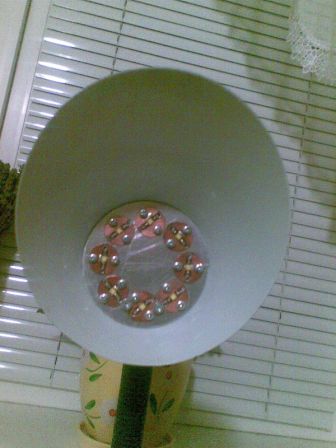

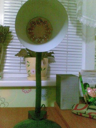

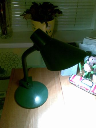

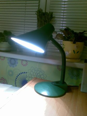

Здесь обсуждалась тема по светодиодным лампам, у дитёнка стоит настольная лампа brilux fumo. Куплена давно, хотел уже заменить, но упёрлась - привыкла, не хочу другую. Предложил модернизировать, подумала и дала "добро". Выбросил патрон, установил импульсный источник питания, развели плату, напаяли светодиодов и всё это было установлено в старый корпус. Ну и вот что получилось:
Справа вверху на лампе сделан регулятор яркости

sms, отличный яркий равномерный свет!!! Какой тип диодов поставили и сколько???

alexstr81, поставил 8 светодиодов компании CREE (USA), тип диодов XTE(нейтрально белый) мощностью 1 Вт каждый, стоимостью 1,1 у.е. Покупал в Минске, есть официальный представитель. Были проблемы по источнику питания - срабатывала защита,пришлось ограничить мощность светодиодов, реально они выдают 0,7-0,8 Вт. Т.е. можно было установить 4 диода с сохранением уровня освещённости.
