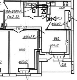

Cayenne, вот кстати спасибо! :good: Надо посмотреть как трубы отопления идут
Ремонт и отделка квартиры.
Сообщение Юра 80 » 13 ноя 2019, 11:58
Rokky писал(а):Источник цитаты трубы отопления
Можно чутька переложить, чтобы они шли так, как нужно.
Сообщение alejandro82 » 13 ноя 2019, 12:01
Юра 80 писал(а):Источник цитаты переложить
В отопительный сезон наверное не разрешат. Готов ли Женя ждать до весны?
Rokky
Сообщений: 423
Авто: Audi A4 B8, 1.8 TFSI
Имя: Жека
Сообщение Rokky » 13 ноя 2019, 12:40
Юра 80, проще положить пол теплый, чем согласовывать перекладку труб
Тем более что у меня в том месте стоят тепло-счетчик (рядом с Ст 2-2А)
Пока на самом деле все-таки склоняюсь, что мне не нужна эта штука. Квартира южная, теплая и эти 2кв м особо не сыграют роли
С другой стороны, 150 вражеских не так много..
Сообщение Юра 80 » 13 ноя 2019, 17:22
Rokky писал(а):Источник цитаты чем согласовывать
Ну сантехнику эту картинку покажите, он сразу скажет, как правильней и проще.
Не перекладывать, добавить пару витков и после телосчетчиков подключить. Трубы ж металлопласт?
alejandro82 писал(а):Источник цитаты В отопительный сезон
У себя в квартире после приборов учёта? Хоть обреж, мне кажется.
В любом случае, все это правильно делать сейчас, до финиша.

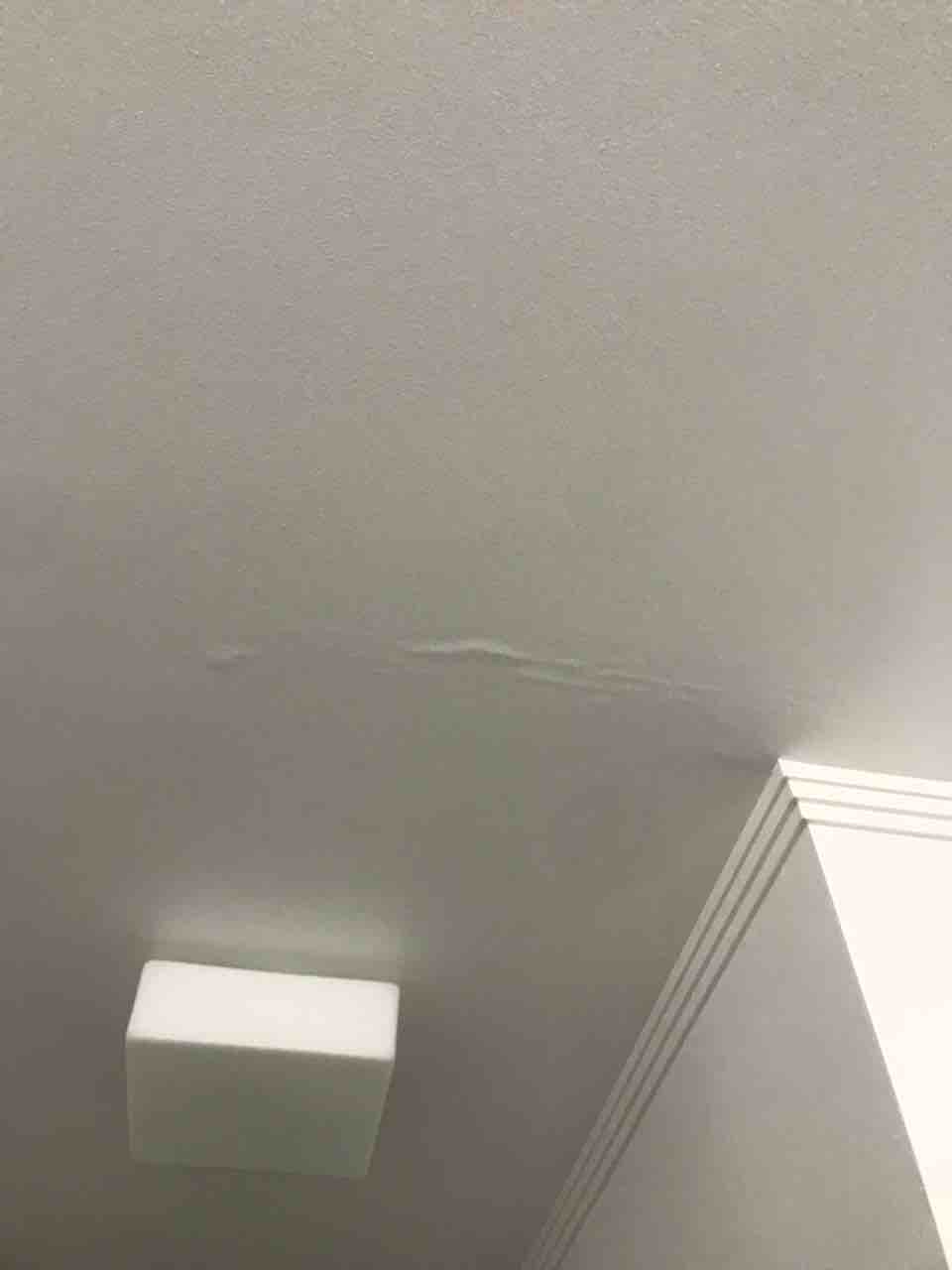

Сообщение Трям » 14 ноя 2019, 21:07
а у меня движение плит (и возможно сказался месяц адского штробления соседями, потому что появилось всё аккурат в последние дни их работ) вызвало вот такие неприятности на потолке
0-02-04-d65093b5d00c73c385694db7d3da05eed571bebe707142f1563b423d20eb2411_44550cf1_1572409359.jpg
вздутия краски
я по неопытности сначала подумала, что меня заливают и это от воды так надулось, но потом мне объяснили, что от воды всегда есть разводы, а это просто у меня за счёт проклейки сетки и краски эластичной возникла не трещина, а такие вот пузыри :(
надо переделывать и самое неприятное, что совершенно не факт, что через год не увижу в этом месте то же самое... там место стыка двух плит идёт поперёк коридора
говорят, такое движение плит ничем не удержишь, что не приклей на этот потолок
маляр обнадёжил, что переделать недолго и вроде как перехода видно не будет
Сообщение alejandro82 » 14 ноя 2019, 22:07
Трям, что то я запамятовал. Дом у вас какого года постройки?
Сообщение Трям » 15 ноя 2019, 13:25
alejandro82 писал(а):Источник цитаты какого года
около двух лет дому
Сообщение alejandro82 » 15 ноя 2019, 14:11
Трям, и что вас удивляет? Первые пару лет вообще не рекомендуют ничего делать.
Сообщение Трям » 15 ноя 2019, 19:47
ну мы начали, когда было немного больше года
мне сказали, что могут и через пять лет соседи стену какую-нибудь снести - и будет то же самое, или ещё от чего-нибудь что-нить перекосится :???:
хожу, смотрю на эту "красоту"... представляю себе грязищу от переделывания этого места... :crazy: и думаю, может задекорировать это место как-то, а не перекрашивать
