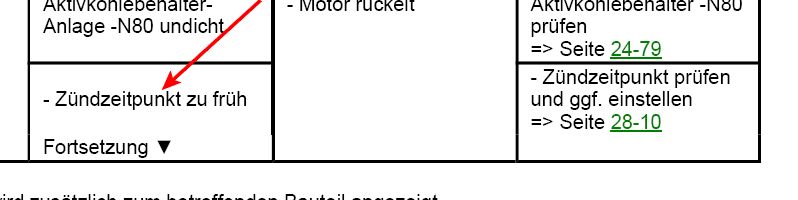

Сообщений: 9332
Сообщение DIA » 19 май 2014, 21:48
Причин по данной ошибке много надо последовательно целенаправленно согласно плана, план во вложении.
vw-wi_rl_A_de-DE_4A-MG-MGABK_wi_20864548_xml_xsl=2.pdf
(100.84 KiB) Загружено 348 раз

Сообщение DIA » 19 май 2014, 22:07
Юра 80 писал(а):а на английском нема?
У меня няма, а в природе наверное есть, я не ставил базы англицкие и пиндоские.
Добавлено спустя 5 минут 11 секунд:
Юра 80 писал(а):но к углу опережения это вроде НИКАК не относится
Почему нет, не читайте вы желтую прессу а эльзу на англицком и пиндоском, там такого напишут :stars:
