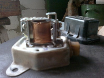

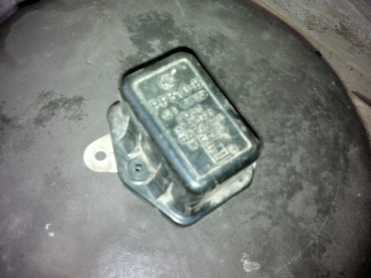

Короче решил (вангуя), что генератор у меня живой :hahaha: И сразу перешел к реле РР310-В, оно мне с первого взгляда не понравилось. С учетом того, что реле болтом крепления сидело на массе, а на входе был один провод с генератора, а на выходе сдвоенные в одну клемму два проводка, решил проверить все по рабоче-крестьянски: снял колодку и поставил туда жучок из случайно подвернувшейся по руку вилки :hahaha: Завел, лампа потухла, реле заволновалось :crazy:
Маленькое отступление: все пишут, что Жуж обладает замечательной ремонтопригодностью и это компенсирует невысокую надежность его в целом. За первое, я подписываюсь :good: Создалось впечатление, что весь Жуж можно перебрать отверткой, плоскогубцами, молотком и газовым ключем. Если ничего под рукой нет - то двумя палочками от мороженого.

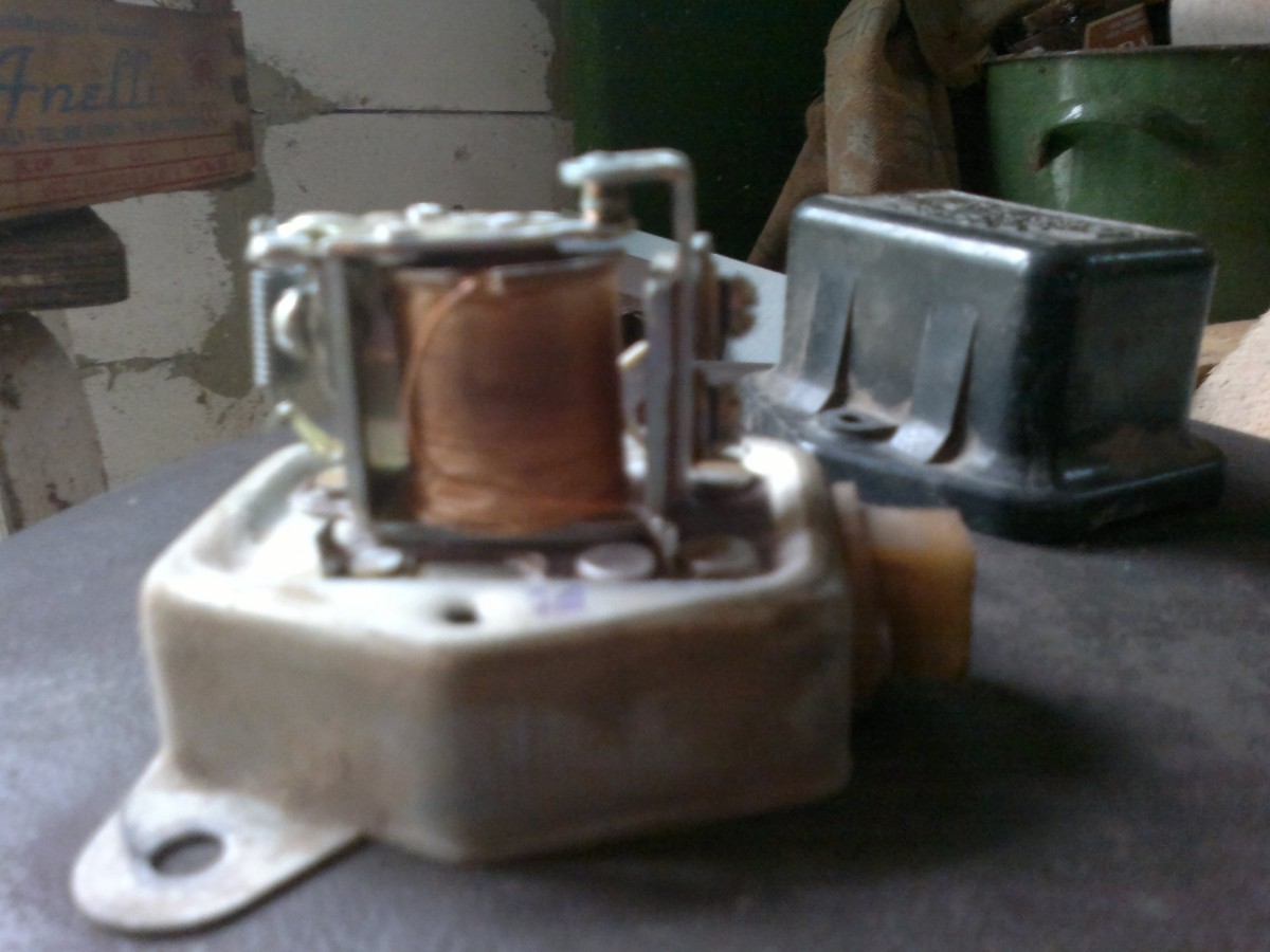

Итак, китайские палочки в руки, 2 минуты, и реле снято.
Невидимка, еще полминуты, и оно разобрано.
А внутри интересная вещь: контактная группа, и электромагнит. Еще полминуты - контактная группа разобрана, за 3 минуты контакты зачищены нулевкой (причина в них была - болезнь из за долгой стоянки), и еще за 3 минуты реле отрегулировано на зазор в этой самой контактной группе.
2 минуты - реле стоит на машине, контакты присоединены, вилка воткнута обратно в жареную курицу, сигаретка, ключ на старт - лампочка потухла.
С облегчением выдохнули все, включая Жоржа, вилку и курицу... :crazy:

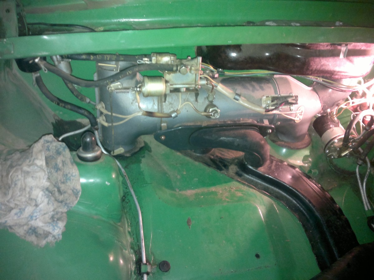

Печка работает следующим образом: есть !электрический! топливный насос, печка, состоящая из камеры сгорания, карба, выхлопной системы, вентилятора и свечи розжига. Также есть воздушная заслонка, которая регулирует поток воздуха в саму печку. Регулировок температуры горения и воздушного потока в салон нет. Доступные способы регулировки температуры в салоне - форточки, и дополнительный лючок забора воздуха снаружи.
Чудо выглядит вот так:
Собственно на фото печка слева, топливный насос - справа.
Печка тоже включается не абы-как, а с ритуалом: рычажок отопителя имеет три положения: вкл, первое и второе положение. Первое положение, за 40-50 секунд происходит нагрев свечи, после этого незамедлительно нужно включить положение два, при котором включается топливный насос, работа которого сопровождается прикольными щелчками.
Так вот это все счастье не работало, и первым делом я сделал то, что рекомендуют уважаемые мсье Игорь сотоварищи: провел опрос блока накопителя ошибок, т.е. блока предохранителей тестером :hahaha: Все предохранители звонились. Вместе с тем проблема была рядом, а нашел я ее случайно через пару часов, когда в отчаянии пошел по проводке - оказалось, что свалилась клемма с обратной стороны блока предохранителей. Клемма оделась, вентилятор печки стал включаться, но тепла печка по-прежнему не давала. Дальнейшие разборки выявили окисленные клеммы под капотом, а также то, что насос не включается. Насос снят, кинул на аккумулятор - не щелкает - понятно, разбираем. Разобрался насос за 3 минуты, обнаруженные проблемы - опять таки контакты, а также прилипшая к крышке мембрана и немного грязи. Еще 5 минут - и насос на машине, подал электричество - щелкает и бензин подает замечательно. Вслед за ним снят карбюратор печки, очищен, установлен на место.
Ключ на старт, двигатель тарахтит, первое положение, ждем... Второе положение, насос защелкал... Еще 20 секунд - и из под машины повалил густой синий дым :crazy: . Через минут пяток в выхлопной выгорело накопленное с момента последнего включения барахло, и печка равномерно загудела, снабжая салон Жужа теплым воздухом...
