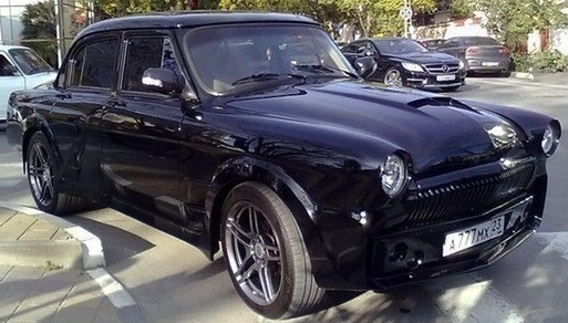

Сообщение alexstr81 » 04 фев 2013, 22:17
Денис, а нет мыслей затеять легкий стайлинг в таком стиле???
 Увидел у Галюни на странице
Сообщение Денис » 04 фев 2013, 22:51
С концепцией давно определился (точнее, даже не задумывался, что может быть по другому) - никакого колхоза и тюнинга. Делаем 100% оригинал, как было с завода.
Корчей с колхотюнингом на любой вкус завались, а правильно восстановленных нет почти, а скоро еще меньше будет.
как то так...
