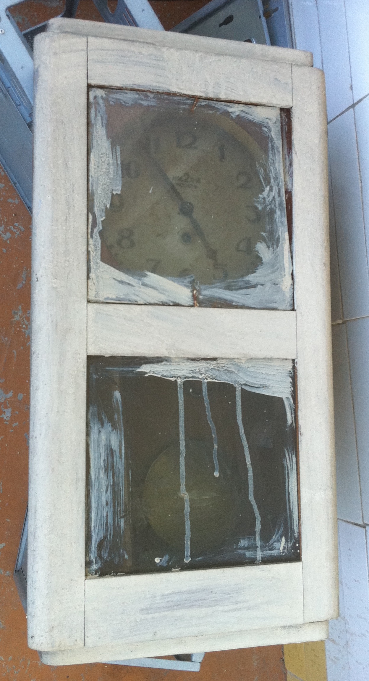

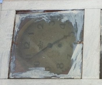

Сергей73 писал(а):стекло находится между фанерками
т.е. если смотреть спереди - лицевая часть дверки в верхней части - фанера, в круглый вырез которой видно стекло?
Сергей73 писал(а):на твоих фотках вроде так же:
ага :hahaha:
Именно так :rofl:
обломок стекла, покрашенного половой краской, между двумя ржавыми гвоздями
Добавлено спустя 5 минут 13 секунд:
Т.е. у меня уже подходит к финишной сборке - но стекла нет. Вот и думаю, как сделать - правильно или красиво :hahaha:
Нижнее стекло - с фацетом (и оно у меня есть, правда не отмыл еще). Вопрос в верхнем. Если оно стоит между двумя фанерками - то фацет не нужно, можно из куска любой форточки вырезать. Если фанерки стоят за ним и служат только для фиксации золотистого ободка - то верхнее стекло должно быть тоже с фацетом, как и нижнее.
Добавлено спустя 3 минуты 16 секунд:
И внутренняя фанерка фиксируется несколькими гвоздями? Без штапика по периметру?

Сообщение Сергей73 » 17 окт 2012, 12:53
Юра 80 писал(а):т.е. если смотреть спереди - лицевая часть дверки в верхней части - фанера, в круглый вырез которой видно стекло?
:yes: На моей первой фотке это видно.
ага :hahaha:
Именно так :rofl:
:roll: Всё, наверное пора к окулисту :hahaha:
Всё так и есть!
Юра 80 писал(а): Вопрос в верхнем. Если оно стоит между двумя фанерками - то фацет не нужно, можно из куска любой форточки вырезать.
Юра 80, это правильный ответ!

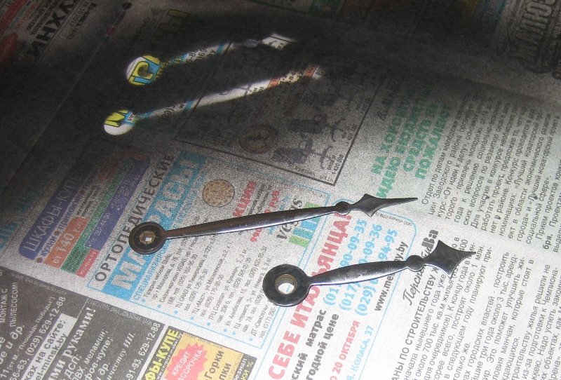

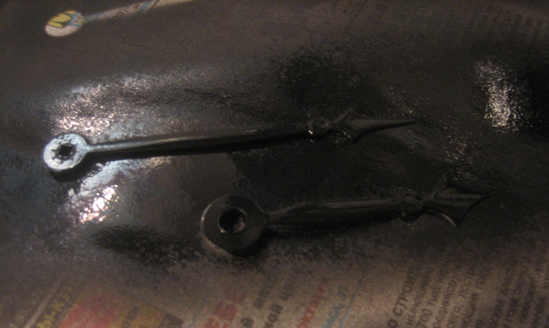

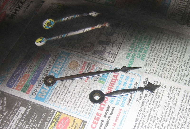

Стрелки тоже были ржавые. Когда убирал с них ржавчину - доубирал до металла. :hahaha: Надо красить.
Большущее спасибо Властелину Колец за отзывчивость и предложение краски.

Пошел немножко по другому пути - приценился в автомагазине к черной матовой в баллоне - ок 90 тыс. Зашел в хозтовары - 33 тыс. Взял за 33 :hahaha:
Никому не нравится, когда помещение ванной превращается в малярный цех :hahaha:
Дуем с одной стороны, сушим, переворачиваем
дуем с другой стороны
Блестят - так как сырые еще. После высыхания - абсолютно матовые черные

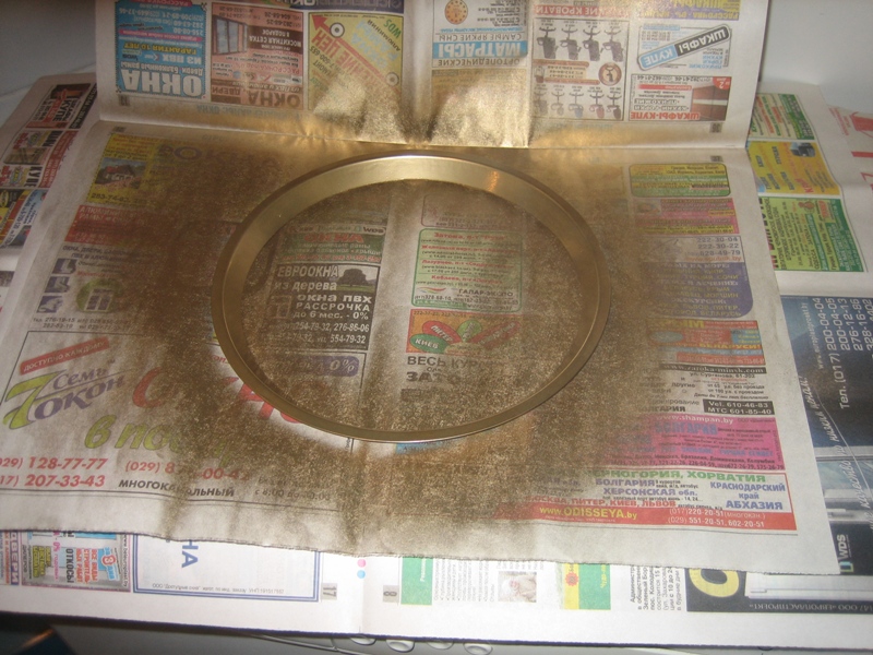

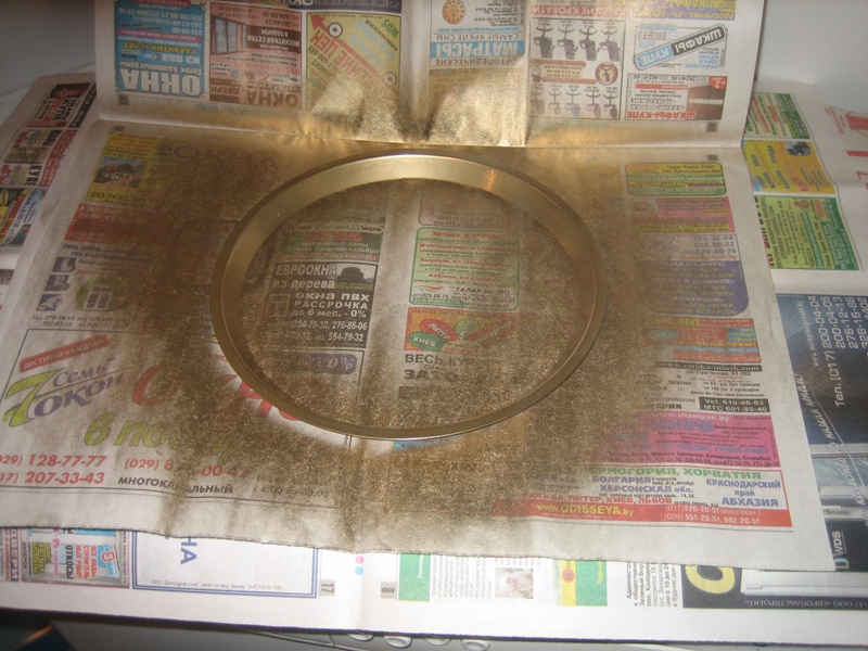

Декоративное кольцо тоже было немножко ржавое :crazy:
60 тыс - баллончик с "золотой" краской. Она не стойкая, т.е. боится царапок. Лаком покрывать тоже нельзя - перестает блестеть.
Но у нас этот элемент закрыт со всех сторон.
Два тонких слоя

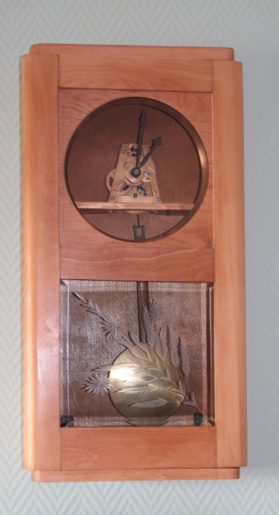

Сборка - проста, как грабли. Стекло отмытое аутентичное 1949 года, сверху штапики родные, каждый на четырех гвоздях 1.2х20 в нижнюю часть
фанерка родная, стекло 2мм современное, декоративное кольцо свежеоблитое, фанерка родная и современные гвозди - в верхнюю часть.
Все вместе как-то так выглядит
Без циферблата. Пока думаю, что делать с ним. В голову только пара вариантов приходит - отсканировать - почистить скан-распечатать на пленке-наклеить на основание или отсканировать-сделать трафарет-дунуть краской на подготовленное основание. А может и вообще не ставить? В таком виде тоже что-то есть - вид работающего механизма - это как огонь в камине :cannabis:
ну а первоначальный вид, напомню, был такой

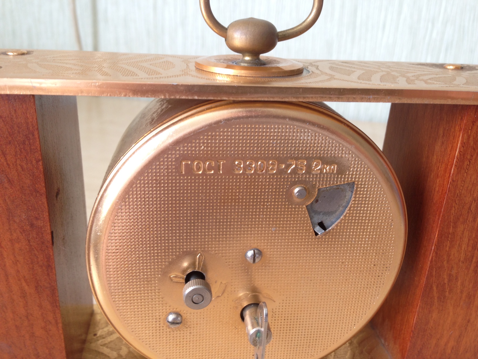

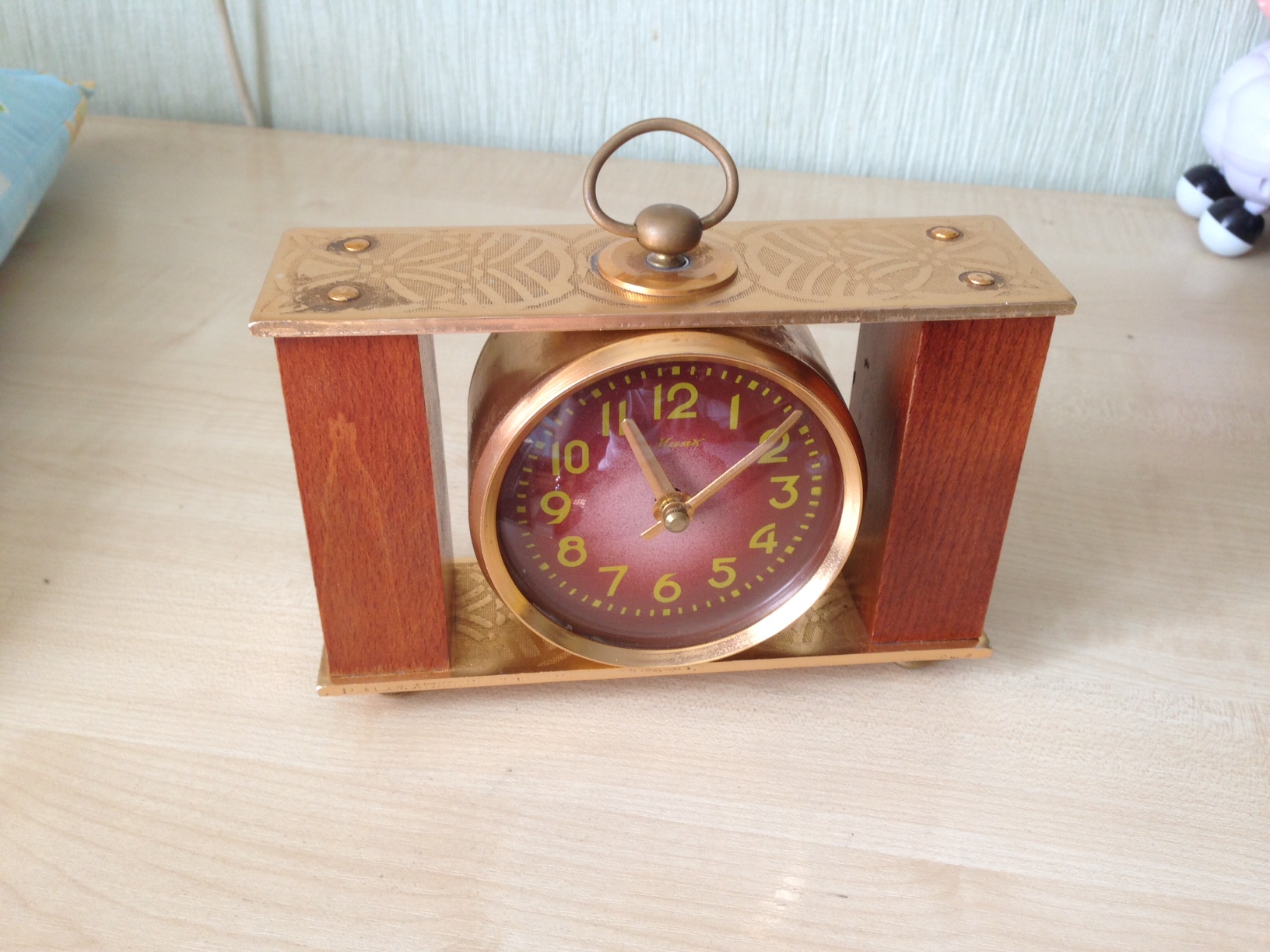

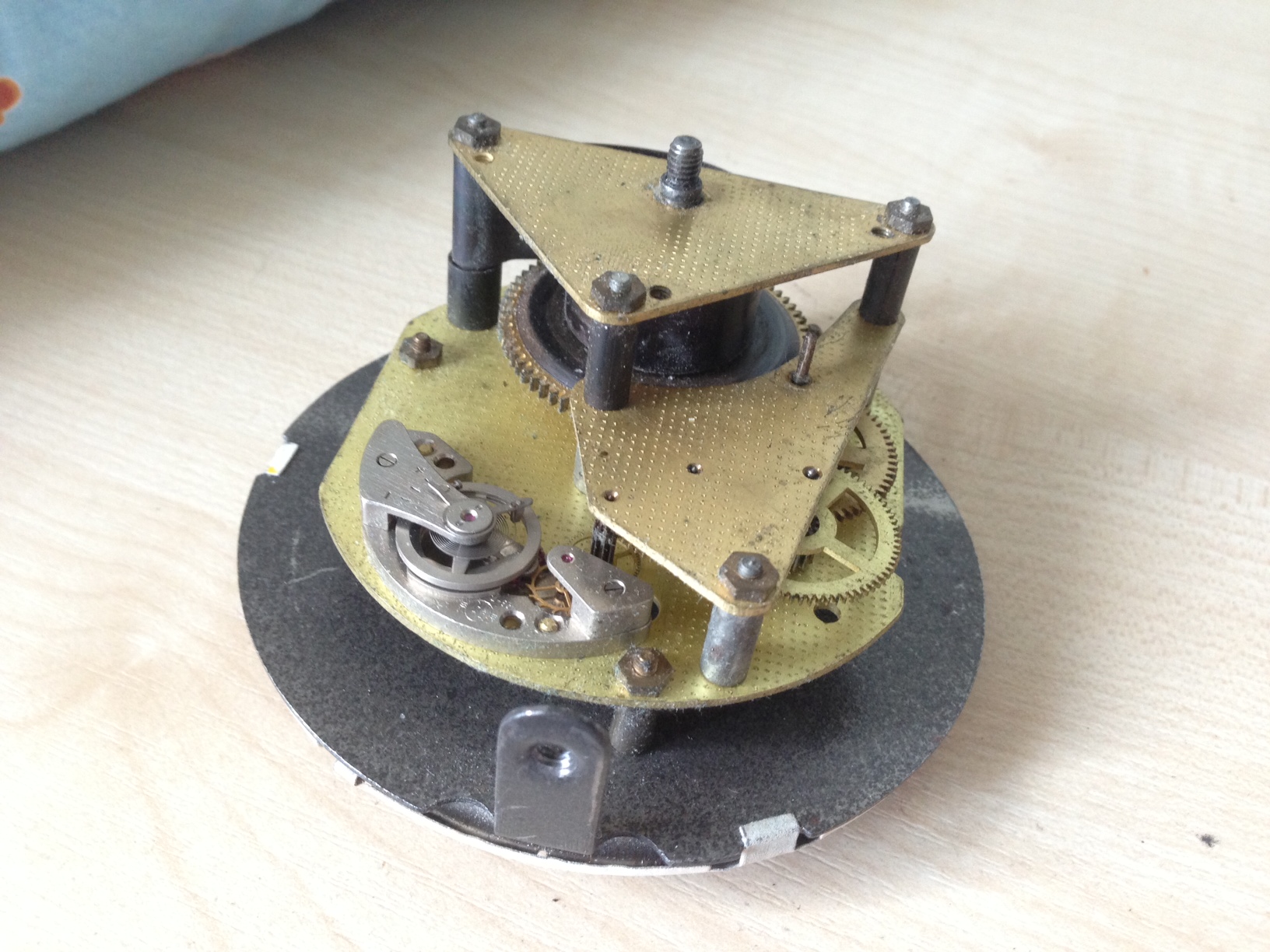

Сообщение Rezaka™ » 08 июн 2013, 21:29
Сегодня бабуля часики принесла, говорит не тикают :smile: Рассказала что в 85 году ей дарили на работе, когда на пенсию уходила.

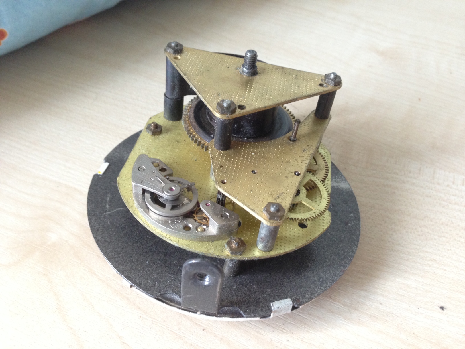

Пришлось взять отвертку в руки и немного разобраться в принципе действия. Механизм остановился как оказалось из-за обильного количества пыли, между шестернями были обнаружены слежавшиеся катышки.
Решил не заморачиваться полной разборкой, а с помощью ватных палочек, дисков и других приспособ по возможности все отчистил. Оси шестерен были смазаны WD-40 и часики ожили :yahoo:
Обратная сторона:
п.с. на телефон фоткал :cannabis:

Сообщение Sereg@ » 09 июн 2013, 13:34
Rezaka™ писал(а):Оси шестерен были смазаны WD-40
по-моему ВДшка не смазывает, а наоборот сушит

Сообщение Юра 80 » 09 июн 2013, 19:43
Rezaka™ писал(а):Оси шестерен были смазаны WD-40 и часики ожили
ну ты почти на правильном пути. :drinks:
WD - это керосин по сути. Можно было в керосин кинуть отмокать, потом продуть из клиЗьмы какой воздухом и немножко таки масла на оси капнуть из шприца.
Sereg@ писал(а): ВДшка не смазывает
типа того. А вот вымыть всякое говнище из механизма - вполне. Я бы маселка добавил.
